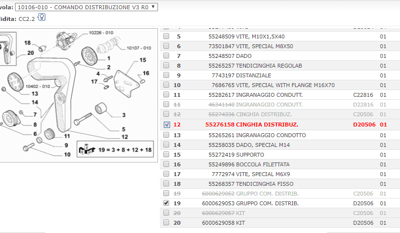

Anni fa le pompe acqua non le cambiavano mai alla prima sost cinghia poi si sono accorti che tante si inchiodavano da lì in Vi cautelativa si decise di fare sempre la pompa ora la. Pompa di Giulia che gira sulla disturb e come tt le altre pompe presenti sul mercato tutto qua.
Reazioni: dodo156
Se il vostro discorso è cambiare tutto non sempre è necessario mi trovate d'accordo ma purtroppo per ragioni di sicurezza è meglio farlo basta anche solo una cinghia che è disallineata a causa di un componente per dover ripetere il lavoro questo vale per tutte le auto.
... appunto, io preventivamente sarei portato a cambiarla a prescindere !
Quando si usa la check list si mette il numero 19 che comprende tutto il kit la pompa acqua non è presente perché dal sistema è messa sotto la voce raffreddamento motore e se si cambia si va ad inserire.
Pompa magari non verrà cambiata ma i pezzi compresi nella voce 19 si.
Tu sei andato direttamente sui pacchetti pronti 100 mila km ma se vedi 200 è uguale invece una volta messa una voce vai ad inserire le altre cose che cambi anche le semplici viti.
Sembra quasi dai mie post che sono contro Giulia invece volevo solo chiarire le cose.

Reaction94, hai pubblicato lo screen shot del giro cinghia della giulia ma vedi che non ti sei accorto del fatto che la pompa dell'acqua lavora come rinvio angolare in presa sulla parte liscia della cinghia... sarà che per usarla così gli svranno messo dei cuscinetti belli robusti e che durano?

La pompa è simile alle altre poi ci sta eh che al primo cambio la lasciano li ma la check list in quel modo non si fa perché poi devi andare su tavola e vai ad aggiungere le cose seno anche a 200 mila cambi solo la cinghia invece usi n 19 solo questo volevo dire.
