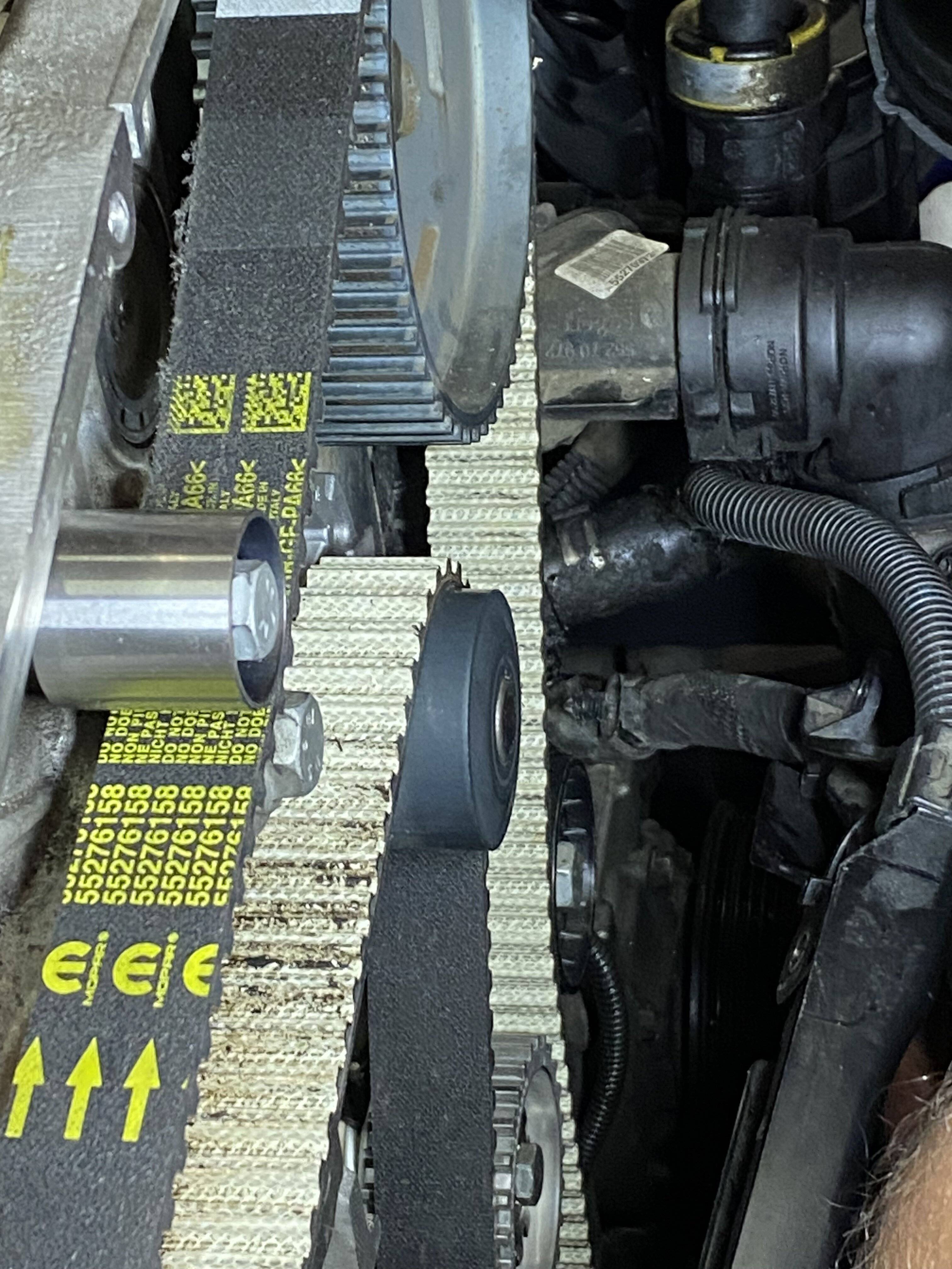

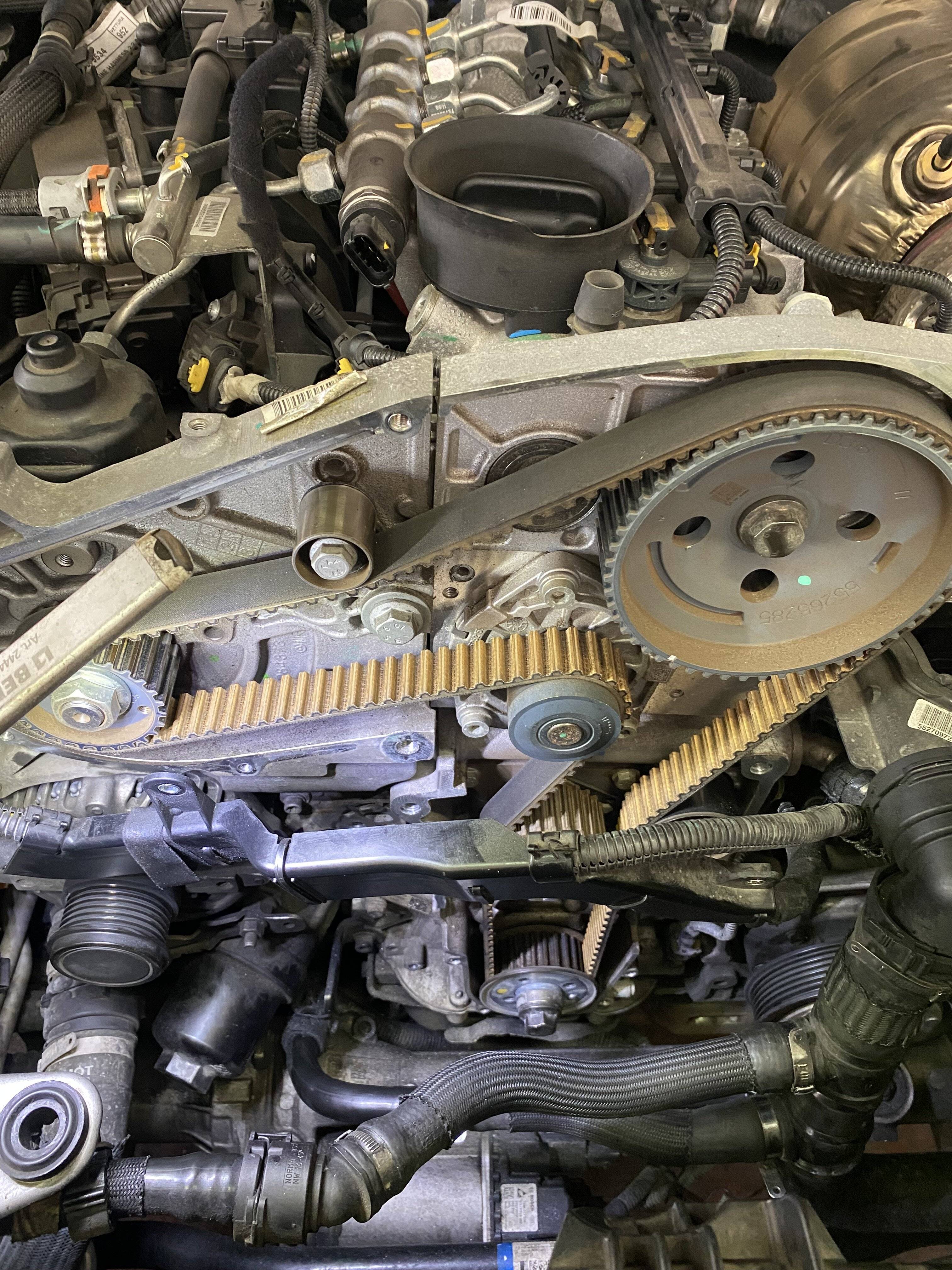

Buona sera
Ieri ho effettuato i “grandi” lavori presso l’officina della concessionaria dov’è ho acquistato la Giulia anche perché mi è concesso stare lì davanti e vedere i lavori
Premetto che sono un patito del prevenire, cambio olio e tutti i filtri ogni 15mila km .
L’auto ha compiuto 5 anni e mezzo e 84 mila km 150cv at8 e fino adesso solo godimento , vi riporto i lavori
Kit distribuzione :
Pompa acqua
Cinghia
Cuscinetto piccolo
Cuscinetto grande
Cuscinetto tenditore
Tagliando:
Olio motore
Filtro olio
Filtro aria
Filtro gasolio
Filtro abitacolo
Extra:
Cinghia servizi
Liquido raffreddamento (circa 2,5lt)
Ricambi tutti originali mopar .
Impressioni:
Sta benedetta auto ha la cinghia così tirata che non so come faccia a non esplodere , al tatto la vecchia montata sembrava la cima di una nave in tiro.
Per mettere la nuova ,ovviamente con ausilio dime , 2 alberi a camme 1 albero motore e dopo aver mollato la corona albero a camme , è un casino pazzesco , non entrava nemmeno a morire , mi sono permesso di suggerire di smontare nuovamente il cuscinetto piccolo (alto) e infilare la cinghia e poi rimontare il tutto .
Il meccanico mi ha guardato stupefatto , abbiamo infilato la cinghia e dopo , io premevo con due dita nella zona del cuscinetto piccolo e lui delicatamente ha rimontato senza far forza il suddetto rullo con relativo bullone .
Infine serraggio con dinamometrica e tiro tenditore , giro a mano del tutto e ricontrollo tensione .
Alla fine mi ha detto , con questo metodo non mi uccido più per la distribuzione Giulia Stelvio .
Sono un ex motorista navale della Marina , e uno smanettone di auto e moto ….per chi dice che tiene su la cinghia per ben oltre dico che può andare bene finché va bene , i vecchi pezzi non erano male , un po’ “spugnosa” nella rotazione la pompa dell’acqua e un casino di polvere di cinghia che presentava anche qualche crepa dentro .
Comunque soddisfatto …credo e spero che abbia fatto un buon lavoro .
Spesa totale 700 euro
Ci sta per tutto ciò che è stato sostituito a mio giudizio.
Allego foto del prima e dopo
