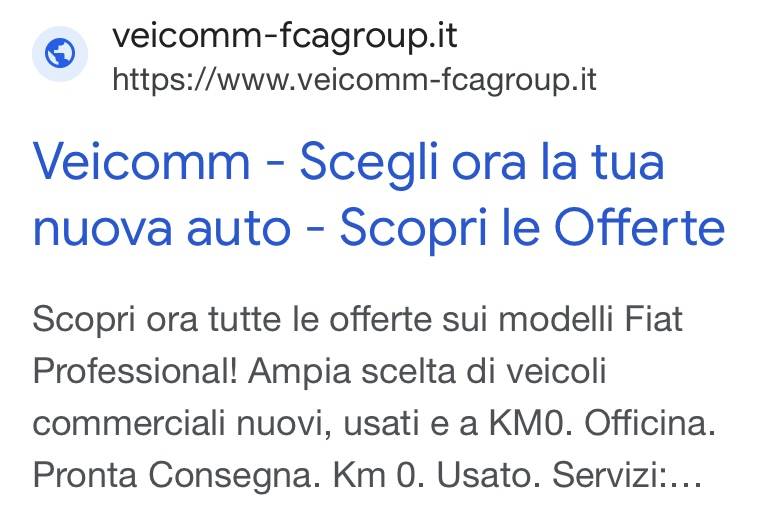

Ti sbagli
Apre il portale fca davanti a me , credo abbia lo stesso server della concessionaria e si vede tutto
Esce la mia macchina e anche per la diagnosi usa pc fca
Si vede assolutamente tutto ed esce pezzo per pezzo la machina con tanto di menu per selezionare ogni particolare
Sotto la specifica della concessionaria

Ti sbagli
Vabbeh, il fatto che abbiano accesso all’account per l’eper non dimostra un gran ché
