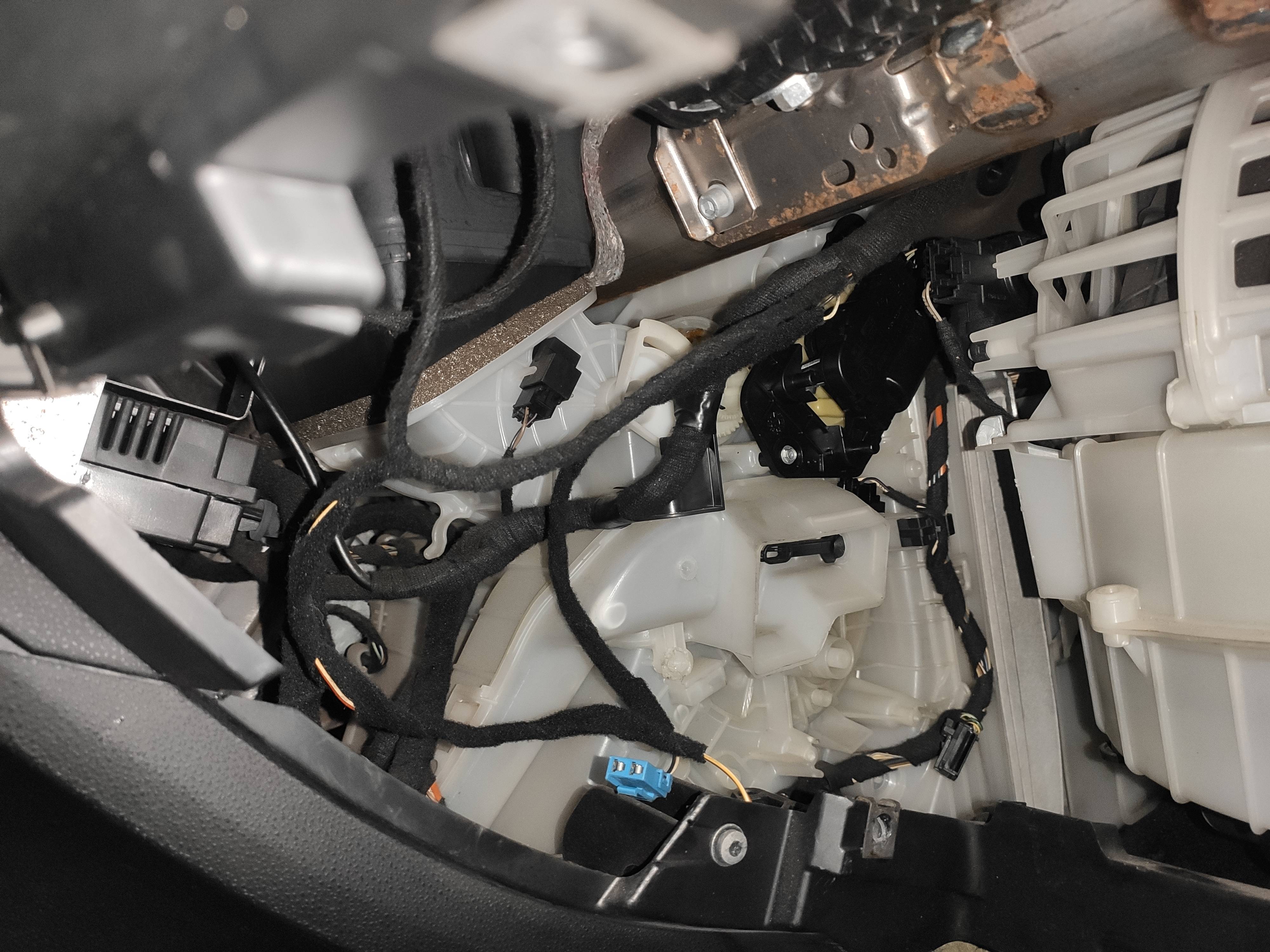

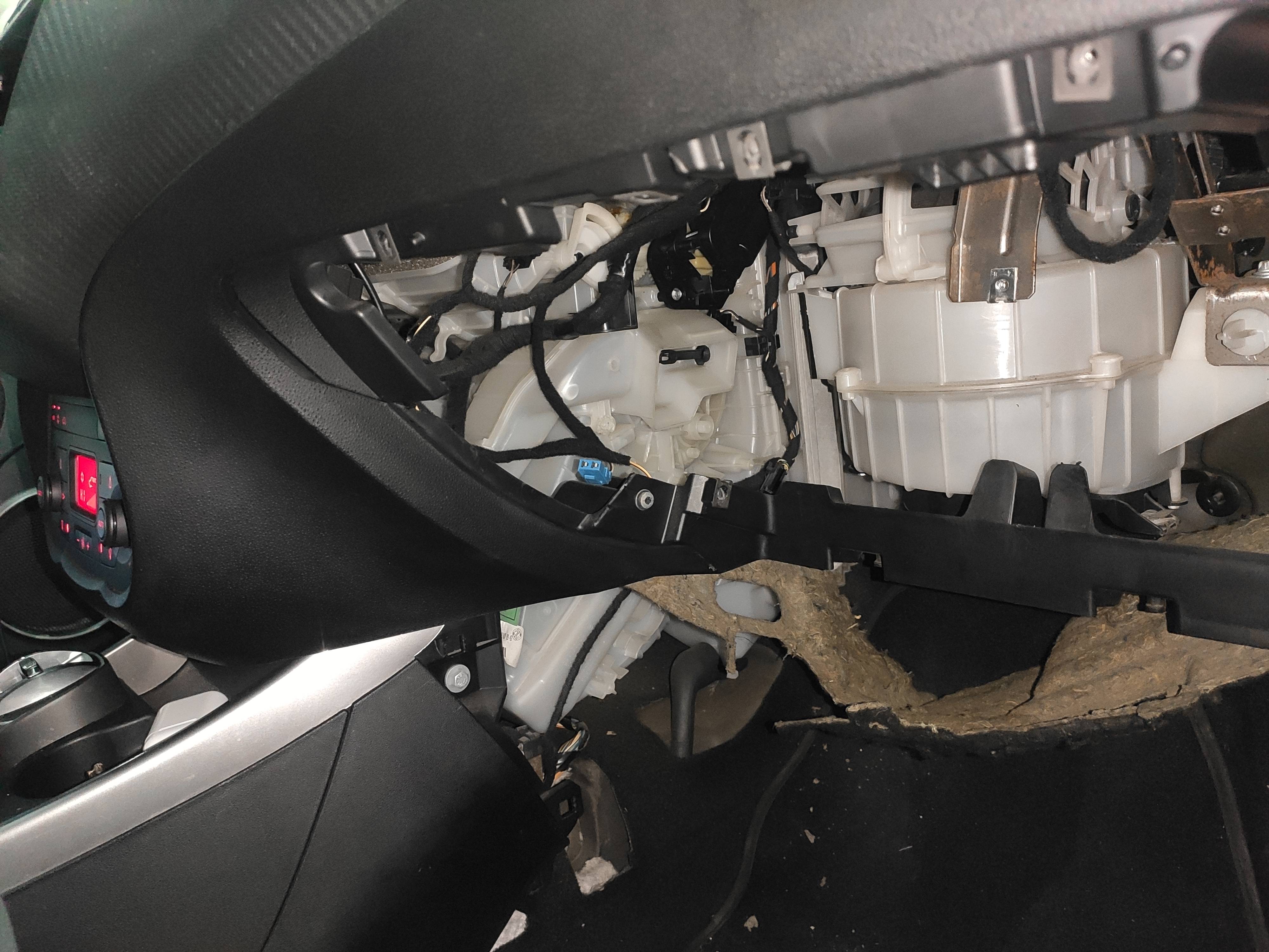

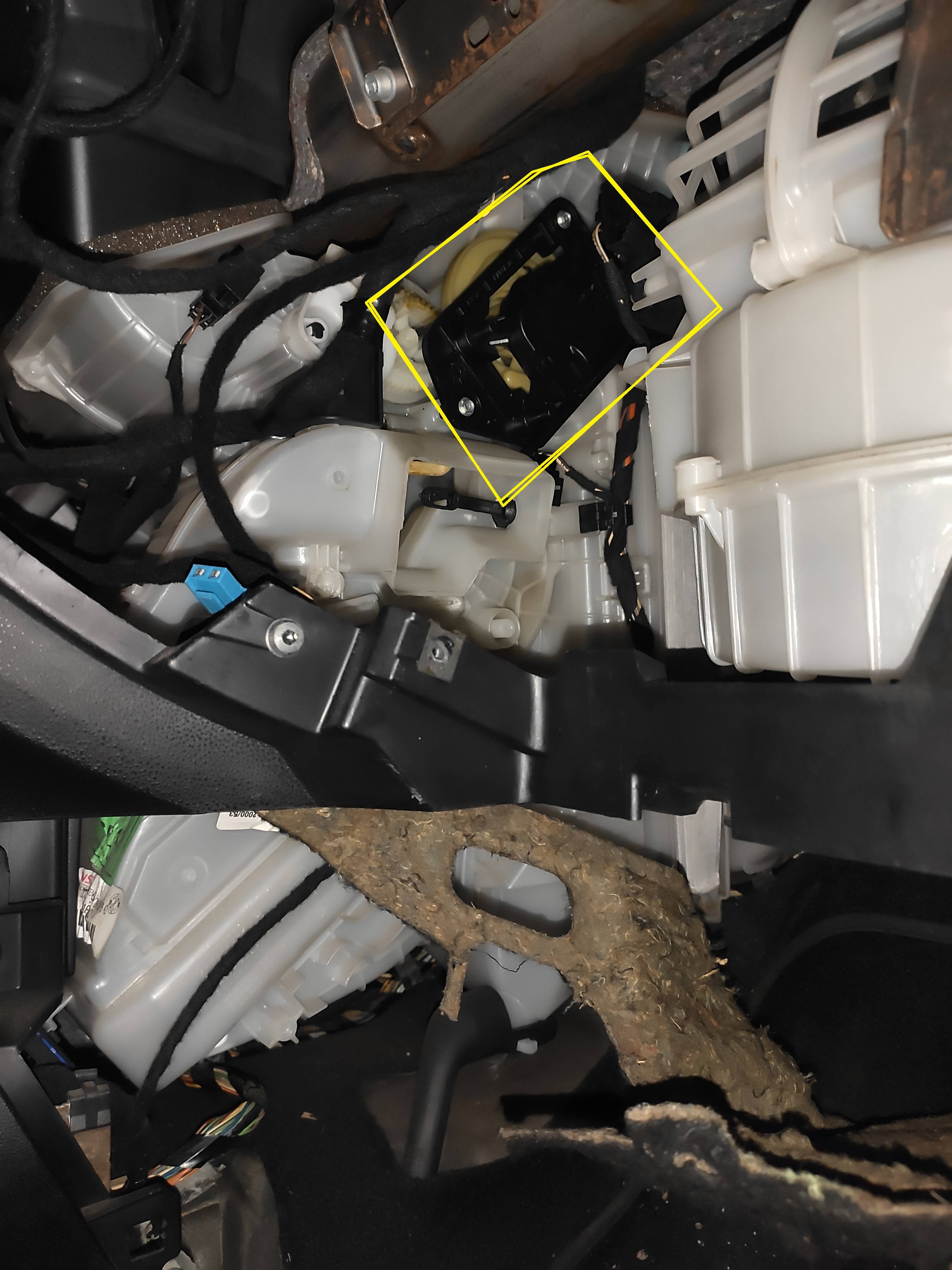

Mi allaccio a questa discussione e ricopio quello che ho scritto:
In diagnosi ho errore miscelatore DX (sul display però mi lampeggia la temperatura SX), ho già provato la procedura di autoappredimento.
Ho un po' di manualità quindi ho smontato cassetto porta oggetti e la mostrina laterale, mi ritrovo il motorino davanti (ho postato la foto del motorino) che però noto funziona, stacco il connettore per vedere in diagnosi che motorino sia, e mi dice che è il motorino ''distribuzione'', quindi non è quel motorino il mio problema, a questo punto non riesco a capire se devo trovare un secondo motorino, o se il solito regola la distribuzione e la miscelazione.
Aggiungo:
Ieri ho provato a smontare il motorino di distribuzione DX con scarsi risultati vista la posizione in cui è situato, a questo punto chiedo semplicemente se qualcuno ha idea sull'approccio che posso avere per cercare il miscelatore DX e se nel caso debba essere costretto a smontare tutto il cruscotto, grazie

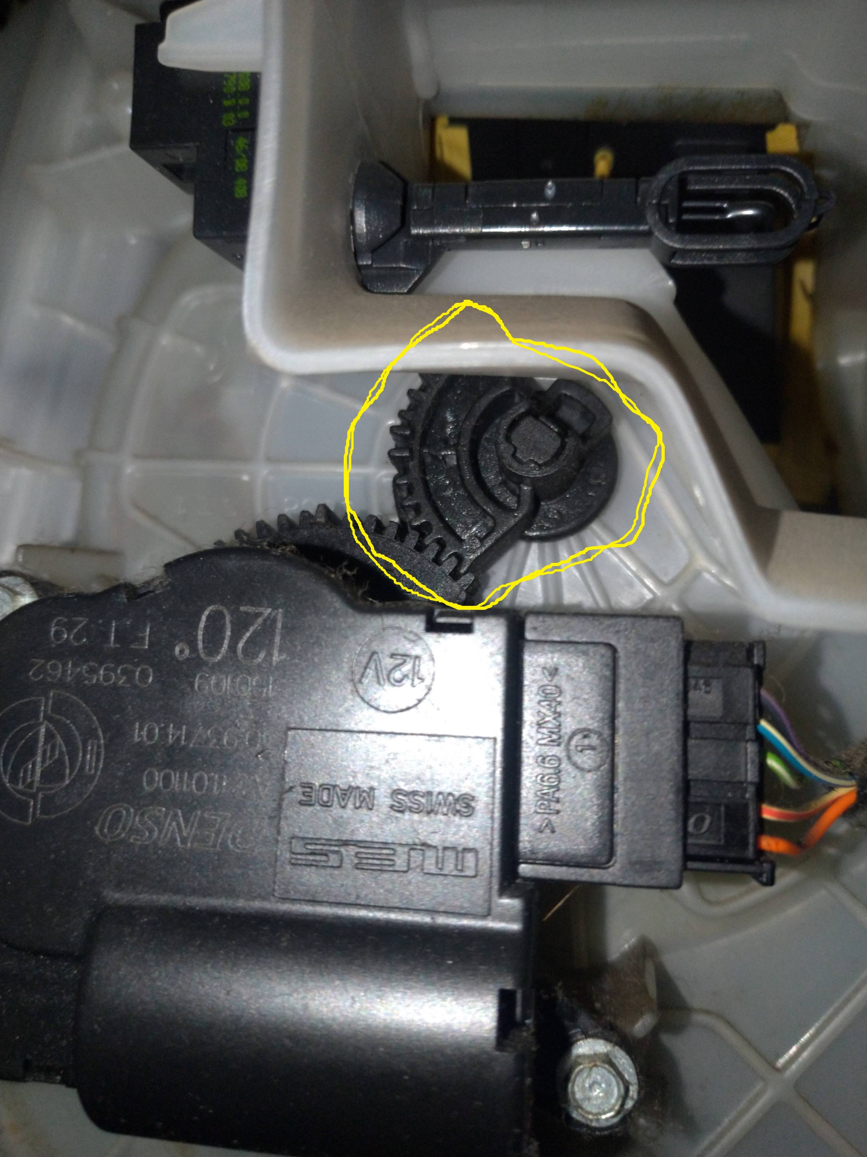

sono riuscito a procurarmi il motorino del clima, ma mi manca l'ingranaggio che spero non sia solidale alla porta del miscelatore, qualcuno sa darmi qualche informazione in merito?
Ho fotografato il motorino dalla parte sinistra e l'ingranaggio che mi manca a destra è segnato in giallo a penna.
    876.6 KB · Visualizzazioni: 490
Mi dispiace, ma può risponderti solo chi ha una mito come la tua...
A parte che la Giulietta l'ho smontata.solo parzialmente, non ho visto tutti gli automatismi,
ma non c'è nulla che coincide, tra l'altro penso che la "stufa" Giulietta sia Valeo, non marelli
qualcuno avrebbe la possibilità di mandarmi le foto del suo clima bizona esattamente come le 3 che ho scattato io al primo post? grazie
