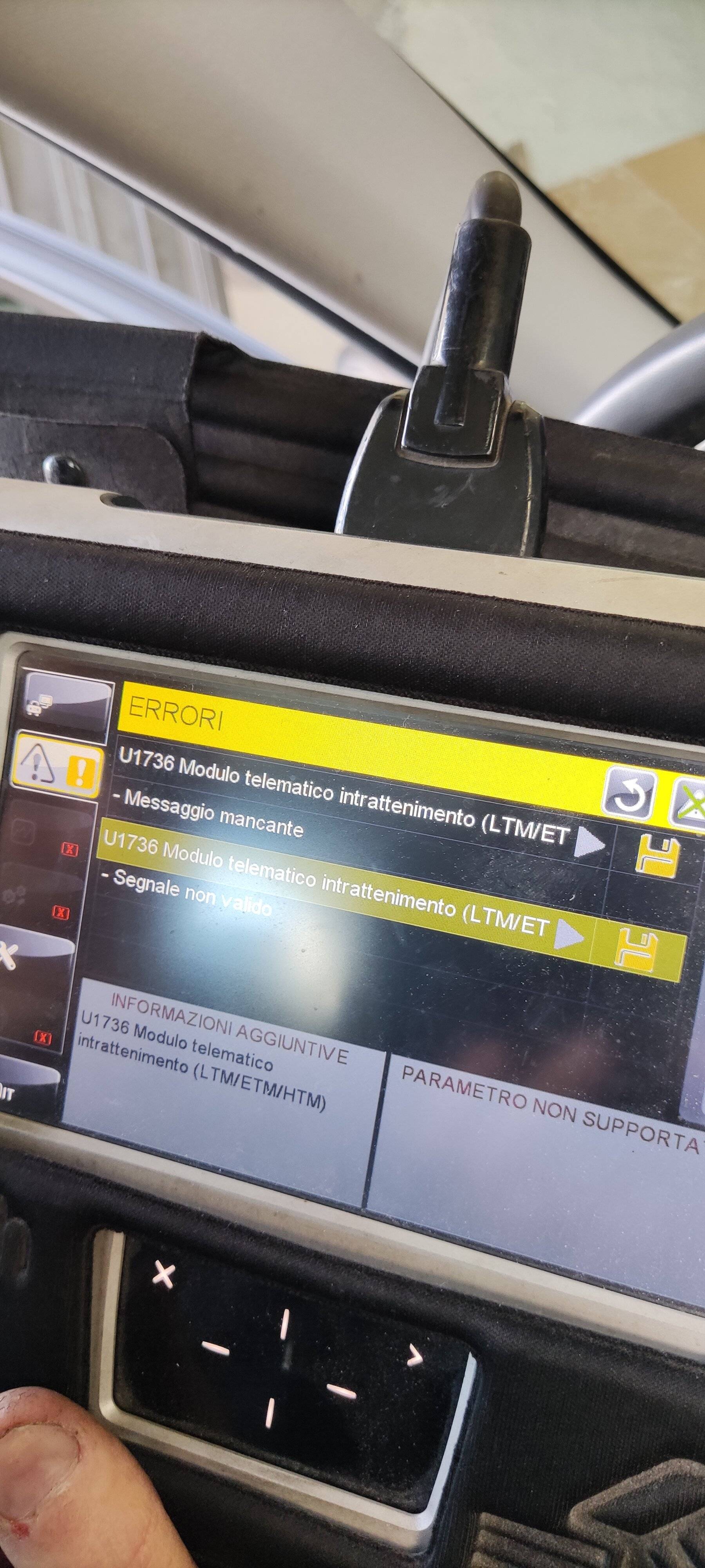

Salve, da un paio di giorni il clima non funziona correttamente ovvero non raffredda per niente. Da una lettura errori mi esce quello nella foto allegata. Ho controllato il fusibile e non è interrotto. Per sicurezza l'ho sostituito lo stesso ma niente, il compressore non parte

Stamattina ho controllato la batteria ed è ok. Ad una seguente diagnosi emerge che la voce "relè compressore" è sempre su OFF, anche quando do l'imput di accensione

Gli errori in diagnosi riguardano la mancanza di comunicazione tra una centralina ed il nodo telematico (ETM). Ma sono generici e non c'è un guasto specifico da verificare.
