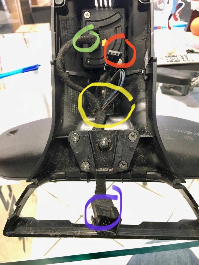

Buonasera a tutti, ho usato la funzione cerca, mi sono letto un milione di post a riguardo ma nessuna apparente soluzione ''standard'' in quanto sembra esistano 5 specchietti differenti
Ho preso questo per mio fratello, abbiamo trovato il cavo nella zona plafoniera ma non si connette da nessuna parte sullo specchietto da me acquistato.
Inoltre lo specchietto acquistato dovrebbe avere l'alimentazione dello specchio direttamente dallo spinotto in foto segnato dal colore VIOLA
Nell'ordine i fili sono:
- VERDE sensore umidità abitacolo
- ROSSO sensore crepuscolare / pioggia
- VIOLA filo principale standard che va a collegarsi al posto del vecchio
- GIALLO vedete i fili dello specchietto che vanno nel fascio principale VIOLA

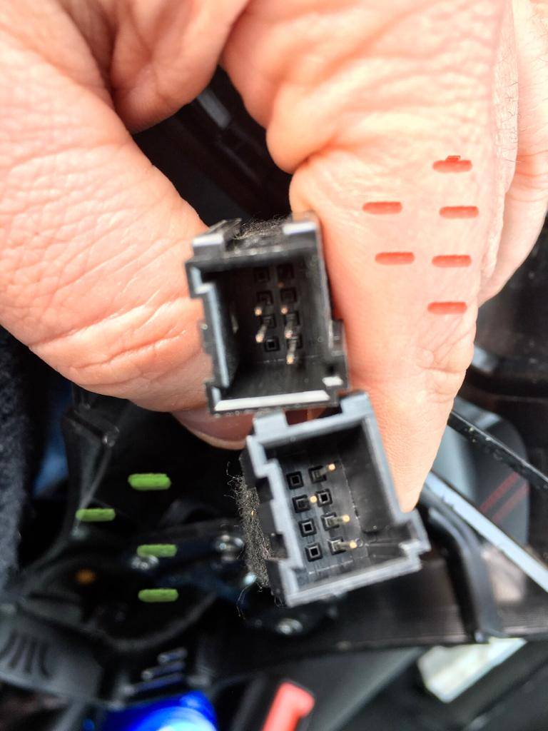

Nella foto qui sotto invece potete vedere la differenza tra cavo specchietto ''vecchio'' e specchietto elettrocromico nuovo
In alto il nuovo, in basso il vecchio, i segnetti ROSSI sul mio dito è la disposizione dei pin sul nuovo, i segnetti VERDI in basso a sinistra sono la disposizione dei pin sul cavo vecchio
Lo spinotto dell'auto che va a connettersi sul cavo viola è dotato di 6 fili, quindi presumo in posizione corretta per spinotto nuovo anche se non posso verificarlo.
Lo specchietto elettrocromico sembra non funzionare, qualcuno ha idea di cosa ho sbagliato o cosa devo fare per farlo funzionare?

Cavo trovato sotto plafoniera

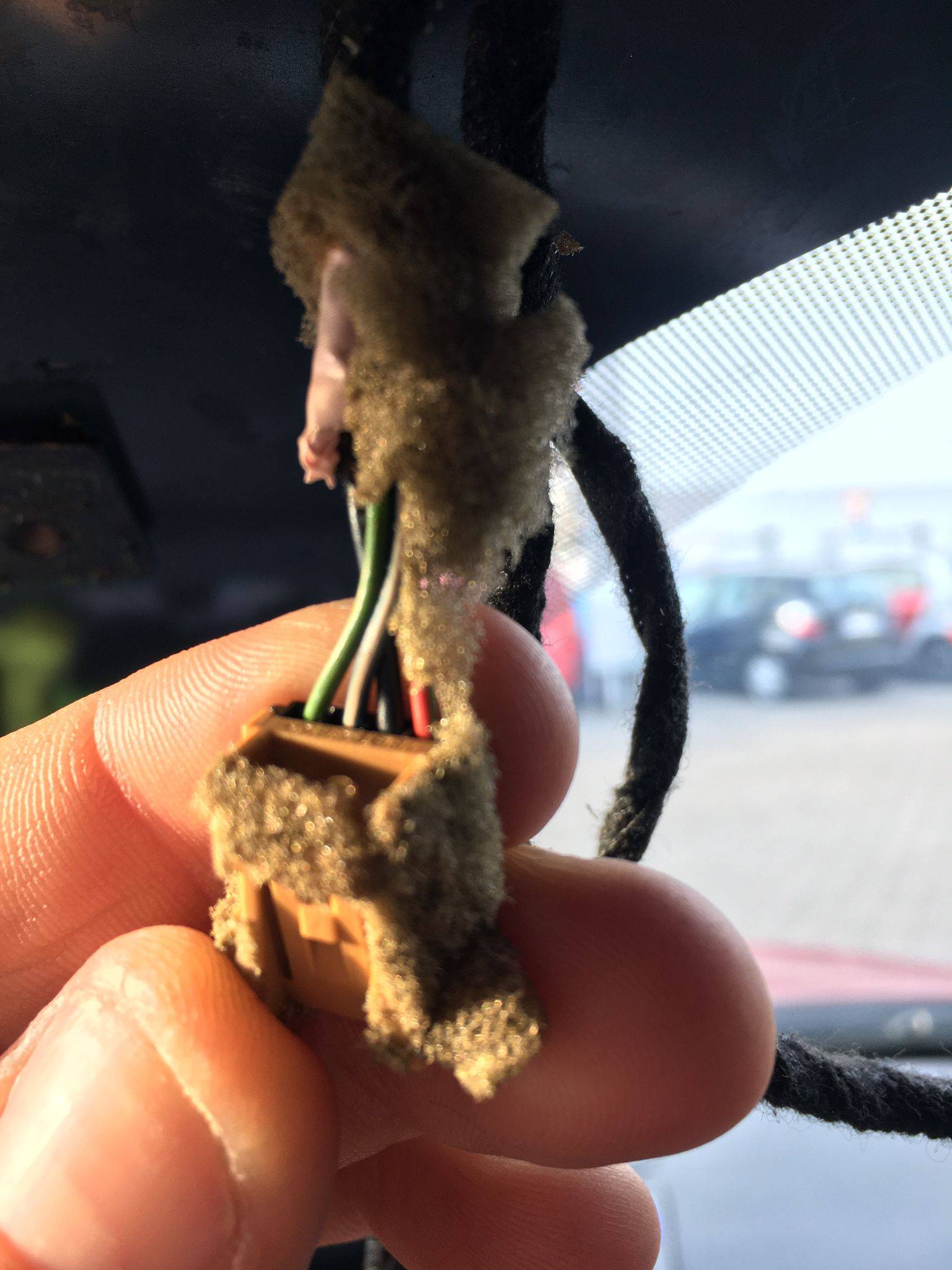

Cavo alimentazione generale dell'auto

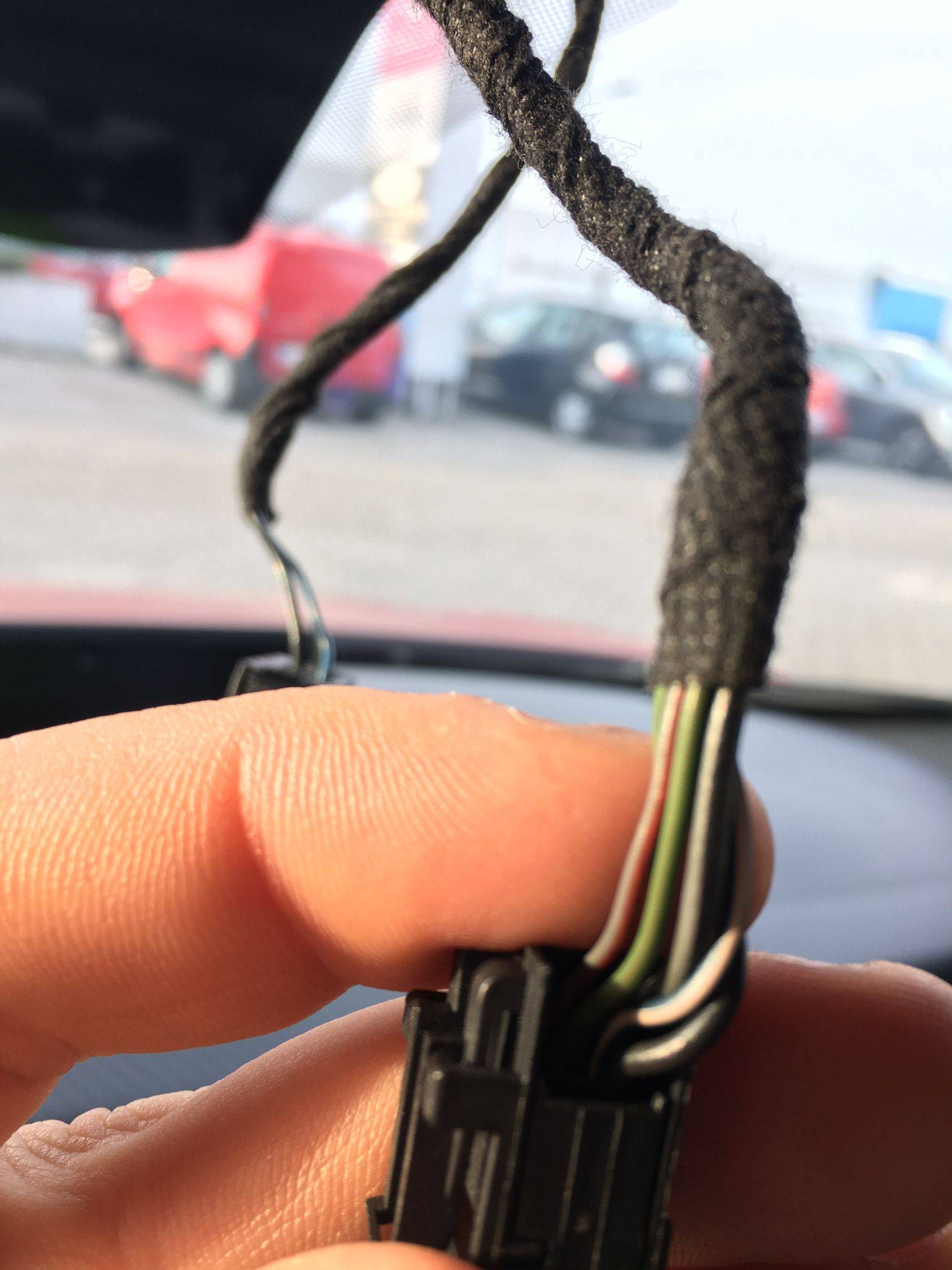

In pratica se lo spinotto principale dello specchietto elettrocromico ha 6 pin (foto 2) e lo spinotto principale dell’auto ha 6 fili (foto 4) non è necessario il collegamento aggiuntivo che si trova sotto plafoniera (foto 3).
Per questo specifico specchietto funzionerà tutto, inclusa la disattivazione automatica all’inserimento della retromarcia (ad ora non mi funziona il sensore posto sul retro dello specchietto quindi frontemarcia solo perchè quel sensore va solo in abbinata con il sensore luci/pioggia che nel mio caso devo attivare tramite multiecuscan, appena sostituisco il parabrezza con quello con finestrella apposita per il sensore funzionerà pure lui)
Per specchietti diversi puó esser necessario il collegamento aggiuntivo, forse per quelli dotati di tastino centrale? Non saprei..
