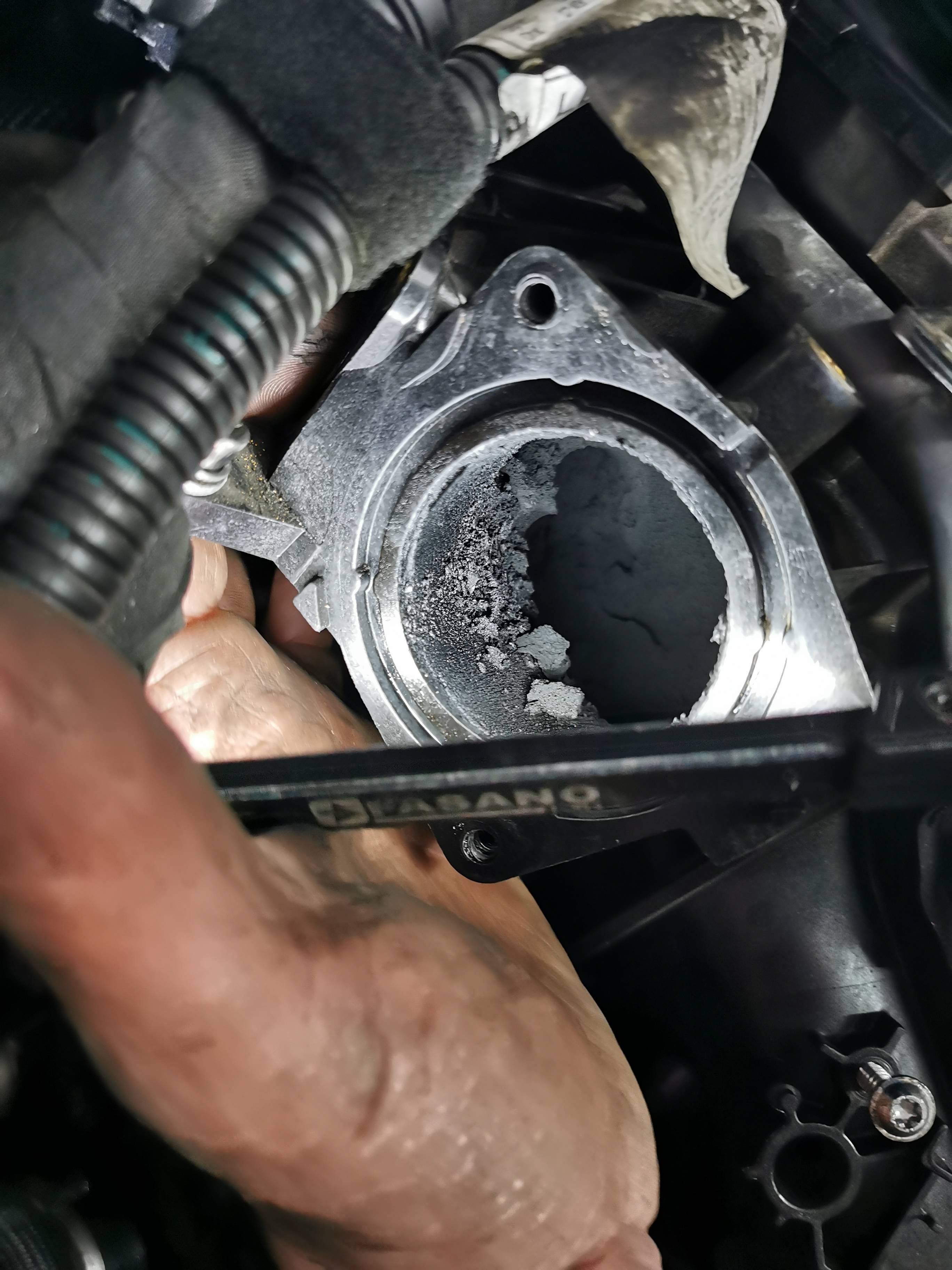

Ciao a tutti, vi aggiorno sul mio problema collettore aspirazione: auto consegnatami qualche giorno fa e son tornato a divertirmi con questa splendida auto. Ho potuto visionare i pezzi ed effettivamente il collettore era sporchissimo ed incrostato, lo stesso dicasi per il corpo farfallato. Ho fatto pulire anche sensore MAP ed EGR.
Spero proprio non si ripeta perchè a detta dei meccanici è normale trovare quei componenti così sporchi di ceneri e direi anche di vapori di olio..a questo punto spero non sia normale fare queste sostituzioni certamente non economiche ogni 50k o 60kKm e suppongo di doverla addebitare ad caso sfortunato o ad un pezzo non costruito a regola d'arte (in altro messaggio si parlava di collettore aggiornato) ..Ad ogni modo credo di inviare mail di richiesta info alla casa madre.
Allego foto collettore e corpo farfallato.

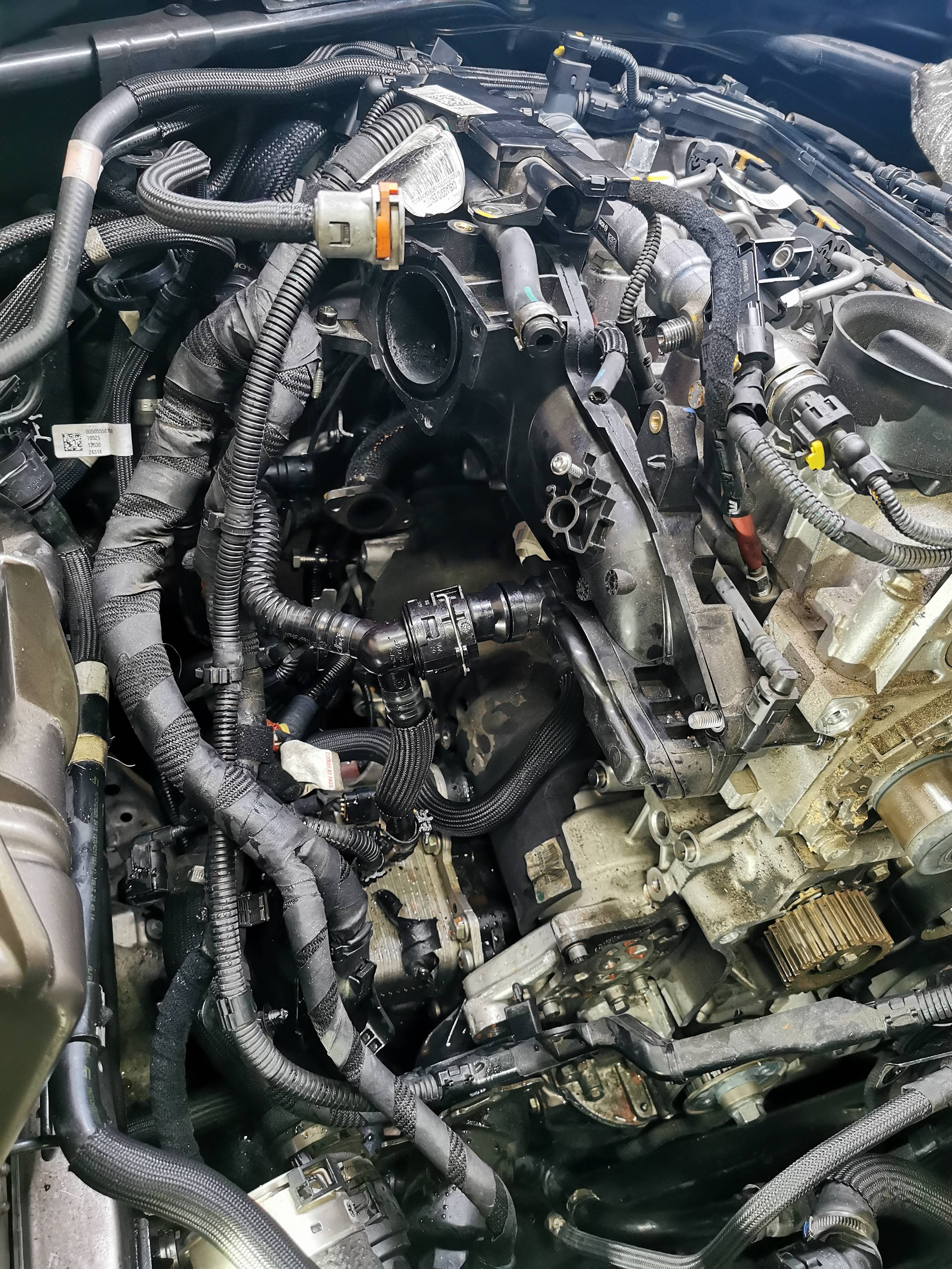

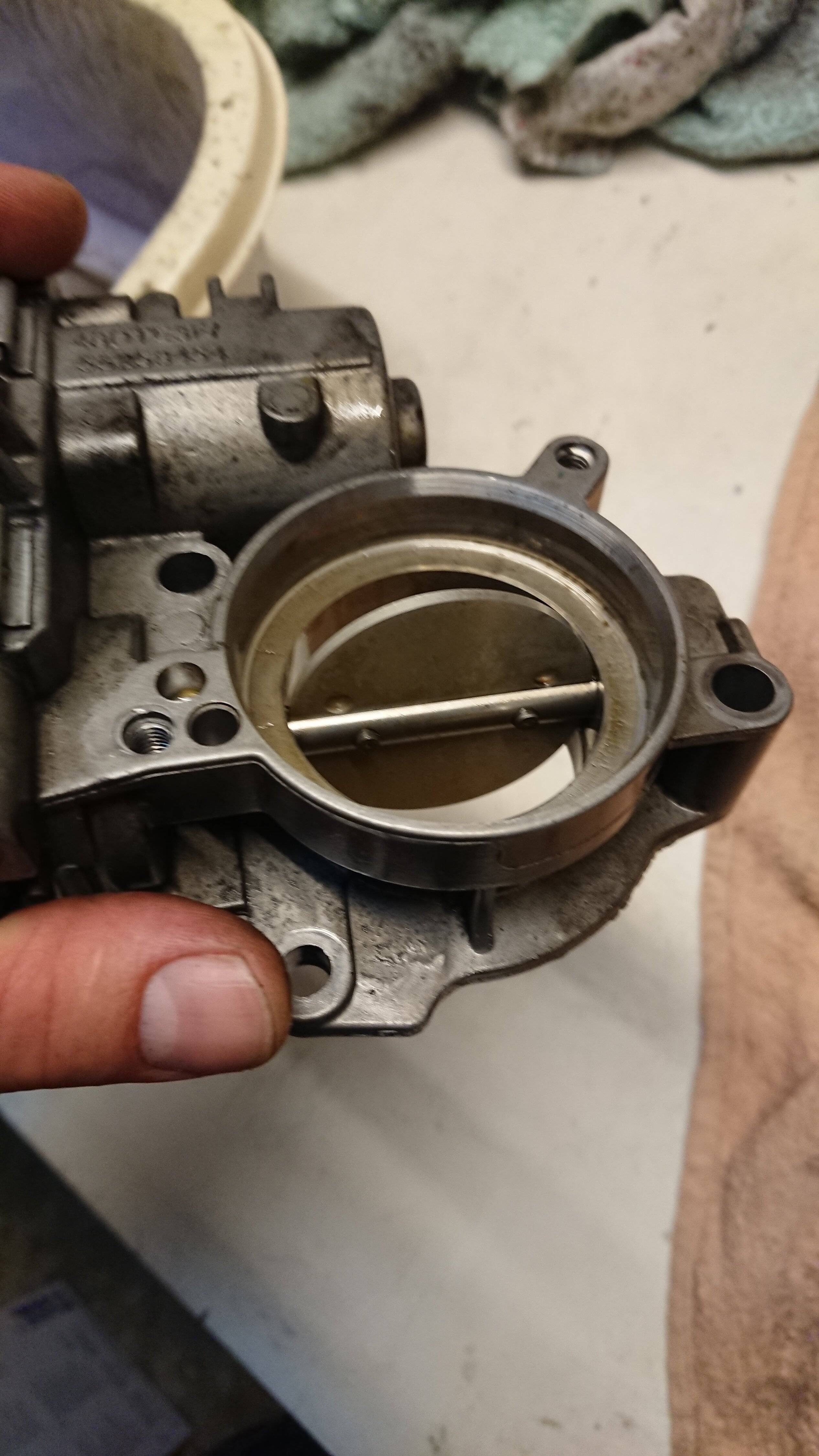

Ciao, qualcuno ha info su come smontare il collettore d'aspirazione della 2.2 D?
Ho smontato e pulito il corpo farfallato ma pulire anche il collettore non sarebbe male...
Va smontata un bel po' di roba

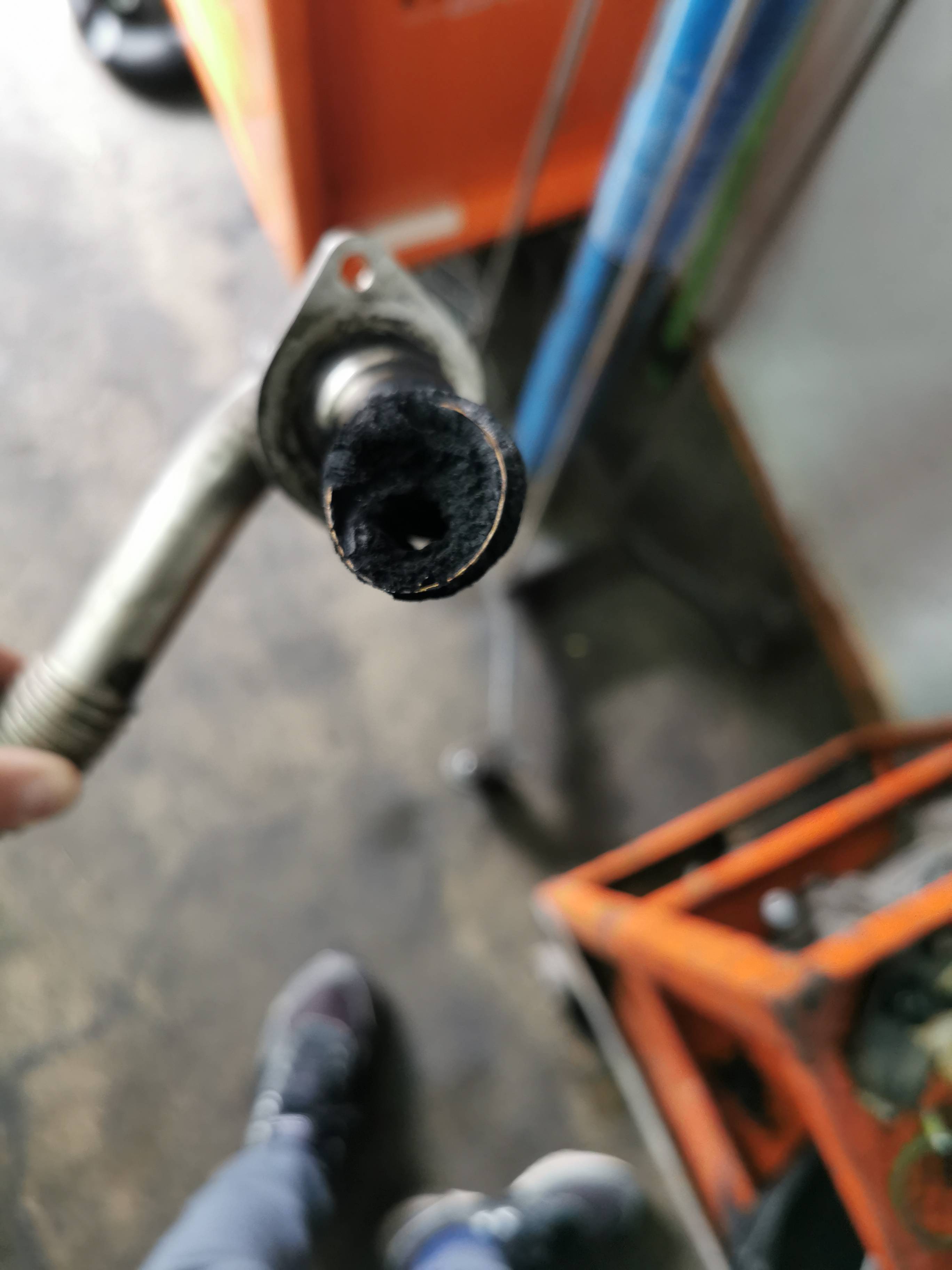

Il collettore di aspirazione si può anche pulire.... perché sostituirlo se è solo morchia?
Il pezzo in alluminio tenendolo in ammollo si pulisce, il collettore è talmente incrostato ed essendo in plastica anche se tenuto a mollo con ripetuti lavaggi non viene pulito abbastanza bene. Ecco perché in alfa secondo me lo sostituiscono.

Se si vuole si lava ma ci vuole tempo e lavaggi non viene nuovo ma quasi.. capita spesso in officina di lavare collettori tt pieni di roba… egr fa disastri…. Comunque mai sentito nessuno su giulietta e 159 che il minimo girava così male per collettori pieni… sarò ripetitivo e rompi scatole ma con sto motore hanno fatto molti casini… usavano il 2.0 mjt la gente faceva solo tagliandi e basta.. e poi tra un po’ inizieranno i giri delle cp4 rotte.. appena molti arriveranno intorno ai 200 mila km vedi come partono!!

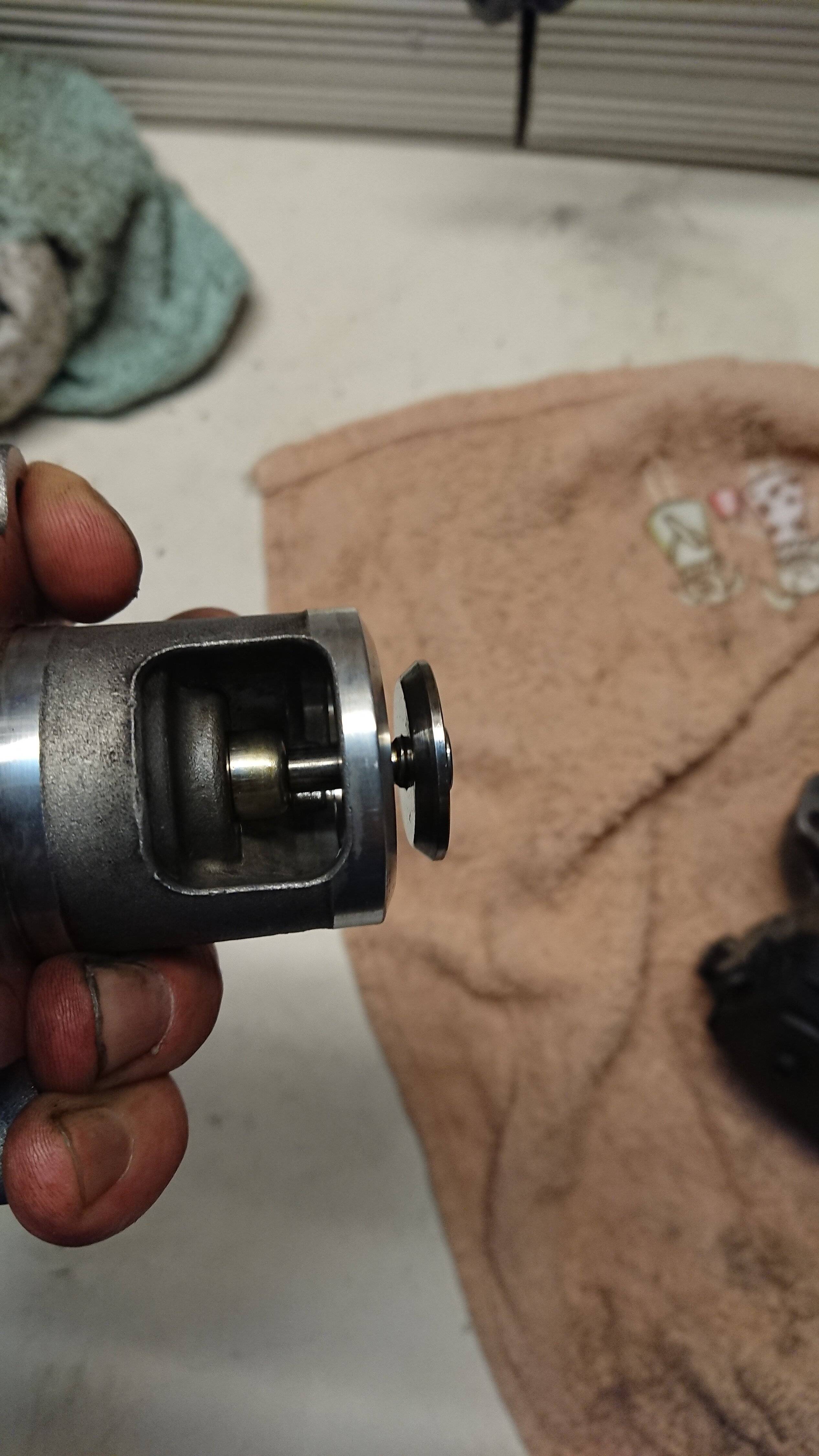

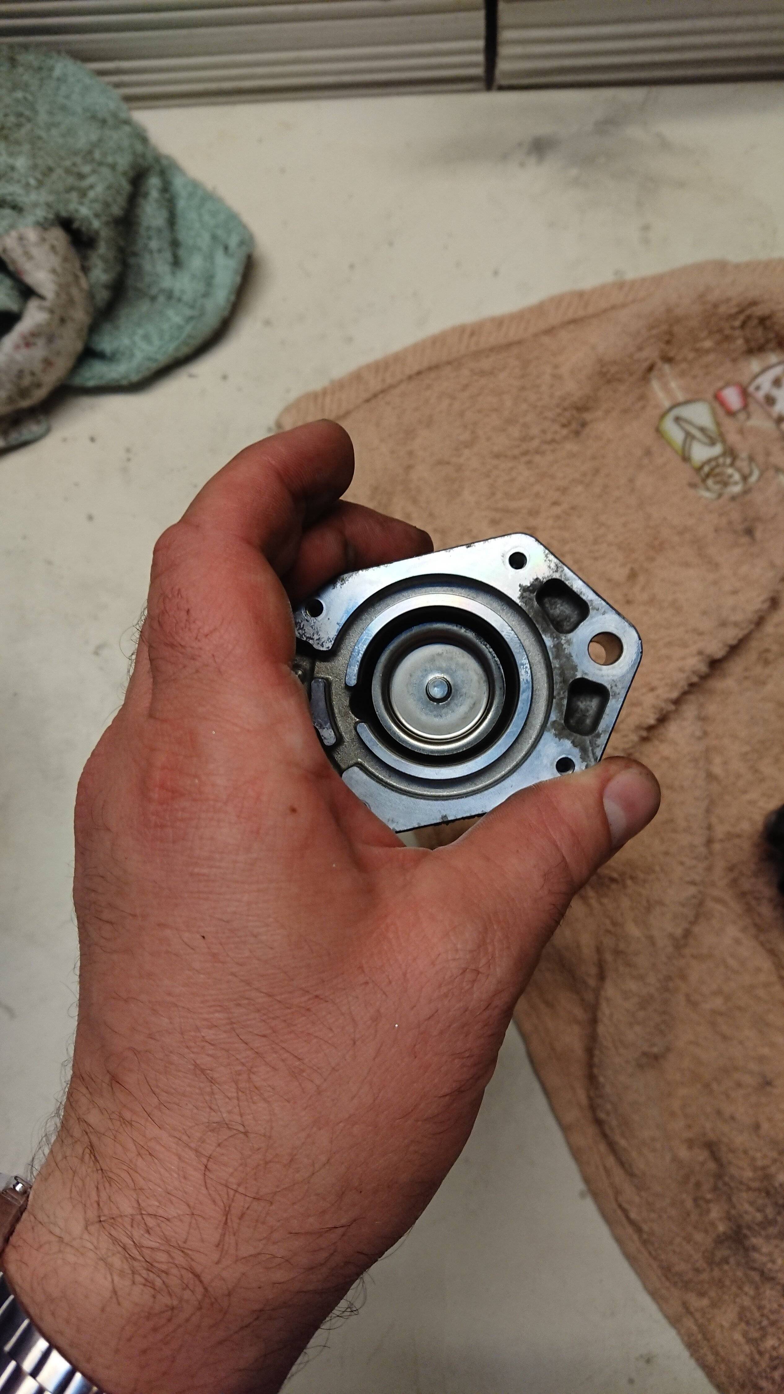

Ho usato questo prodotto per la pulizia del corpo farfallato e collettore d'aspirazione per la mia Giulietta. Però attenzione questo prodotto va usato so se il corpo farfallato e la valvola EGR e stata smontata e pulita a mano. Nel caso in cui tu hai tutto questo piacere dentro che ho visto nelle foto e assolutamente vietato perché c'è troppa roba che va ha finire dentro e può fare dei danni. Io ho fatto questa operazione prima di fare il tagliando mal che vada.
Si, assolutamente, l'EGR va smontata. Il corpo farfallato volendo anche no perché non è incrostato in genere.
