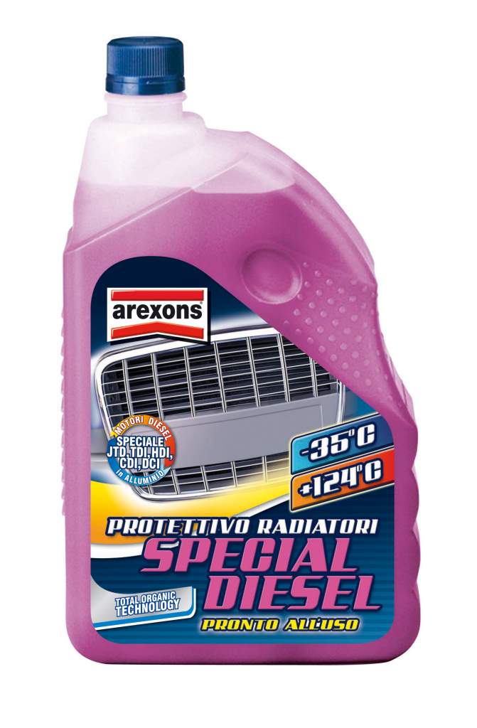

Il quesito che volevo porvi è che tempo fa mi è capitato di vedere in un centro commerciale questo liquido della Arexons, e stando all'etichetta sarebbe adatto per i motori Diesel:
Come potete vedere dalla foto è viola, e leggendo sul sito della Arexons pare abbia un range di temperature più ampio di quello rosso della stessa marca (-20/+121 il rosso, -35/+124 il viola) e sarebbe più protettivo con le parti in alluminio.
Non sarà di quelli professionali, ma visto che costa più o meno lo stesso del rosso, sui 3€ a litro,a me sembra un buon affare.
Voi cosa dite?

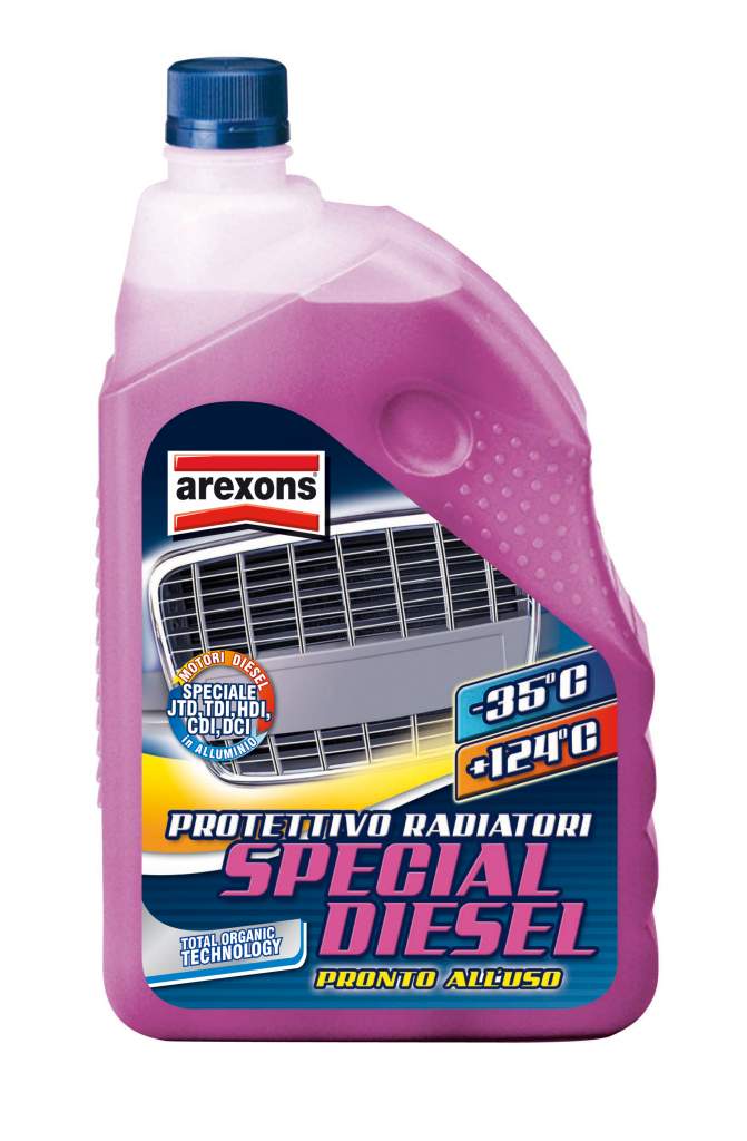

Visualizza allegato 79644
Voi cosa dite?
Io personalmente ti consiglio di usare il liquido refrigerante che consiglia la casa costruttrice, anche perchè, i liquidi refrigeranti si dividono in verdi, azzurri e rossi. alcuni di questi, tipo i rossi sono dei long life...gli altri invece sono dei composti che possono essere organici ed inorganici e in base a ciò che inserisci all'interno del circuito di raffreddamento, se il liquido vecchio non è compatibile con quello nuovo, possono formarsi dei grumi collosi che possono provocare seri danni e otturarti il radiatore!

Oggi sono andato al supermercato e ho trovato l'Arexons rosso in confezione da 2 litri a 6,50 €, e l'Arexons viola, sempre in confezione da 2 litri, in offerta a 3,75 € invece di 7,50 €.
Indovinate quale ho preso? :rolleyes:
Lo so benissimo che mischiando liquidi organici ed inorganici si fanno danni, infatti non ho sostituito il liquido blu (inorganico) direttamente con quello viola (organico), ma prima ho vuotato il circuito e l'ho lavato per bene con acqua (come ho già scritto qualche post più sopra;)).
Per quanto riguarda il discorso di rispettare il colore originale : il fatto è che la mia macchina aveva il liquido rosso (organico) in origine; ma quando tempo fa ho subito un incidente e me l'hanno sistemata, non so perché il meccanico ha sostituito il liquido rosso con quello blu; spero che abbia avuto almeno l'accortezza di svuotare il circuito per bene.
Dato che il radiatore e buona parte del motore sono in alluminio ho ritenuto opportuno rimettere un liquido organico, e siccome ho trovato quello viola in promozione ho preso quello; se poi durerà di più o di meno di quello rosso, questo si vedrà col tempo.
