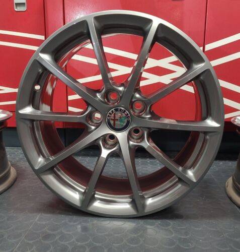

Ciao che cerchi hai nellla Giulia?
I 17 pollici che aveva in origine. Questi:
