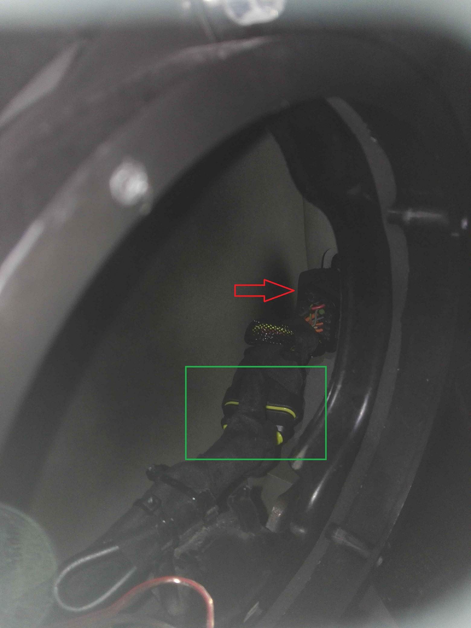

Per rendere l'idea nella foto sono indicati in verde la connessione stagna tra il cablaggio del relè e quello della vettura, la freccia indica dove è posizionato il relè di comando :)

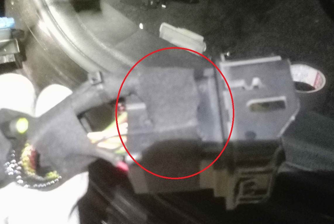

il relè è posizionato sul connettore porta
