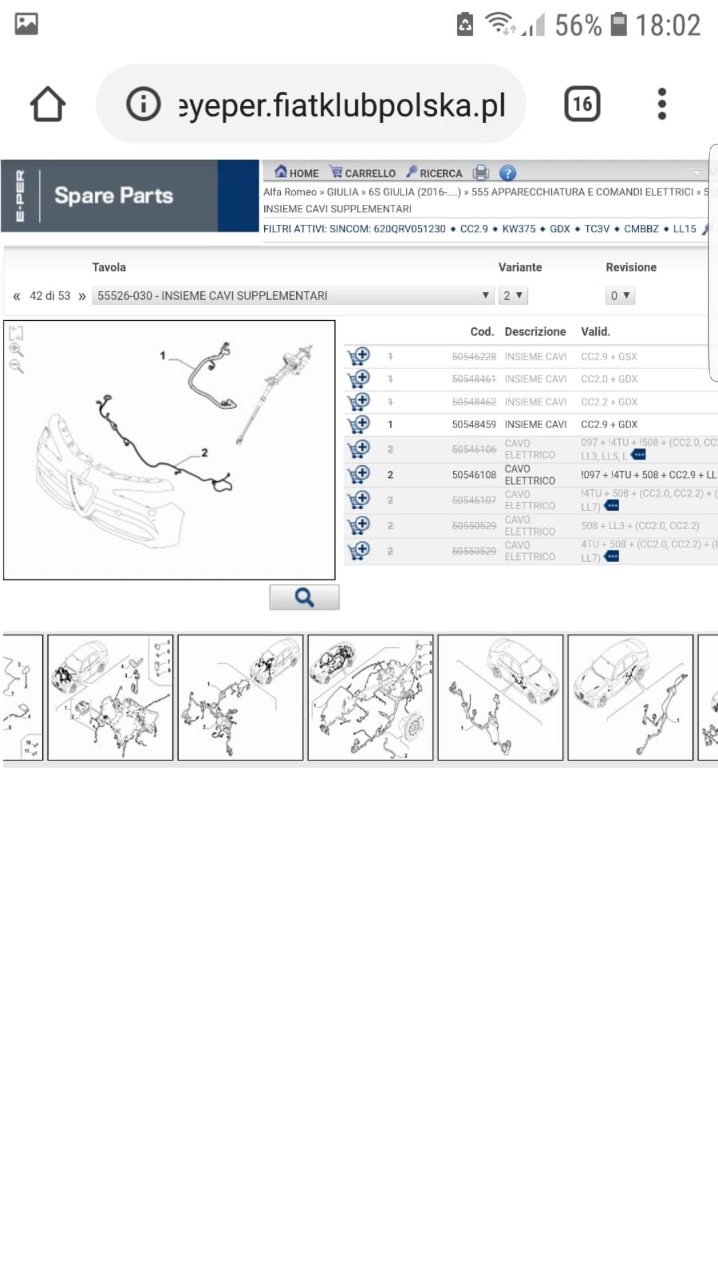

io ho appena acquistato la centralina per la gestione anteriore e posteriore ma vorrei capire innanzitutto dove la trovo almeno appena mi arriva la sostituisco e poi il codice del cablaggio anteriore per collegare i sensori tra di loro qualcuno lo sa?io a breve f provo a fare il lavoro e da eng provo a farli aprire il nodo cosi da poter capire se cosa fattibile
La centralina sta nel baule a sinistra.....il cablaggio dopo ti dico il codice
Eccolo
grazie mille...avresti una foto per farmi capire in che punto trovo la centralina per i sensori?una volta messo il cablaggio anteriore, trovo già il cablaggio che porta dalla centralina posteriore al davanti?nel senso è già tutto cablato?
