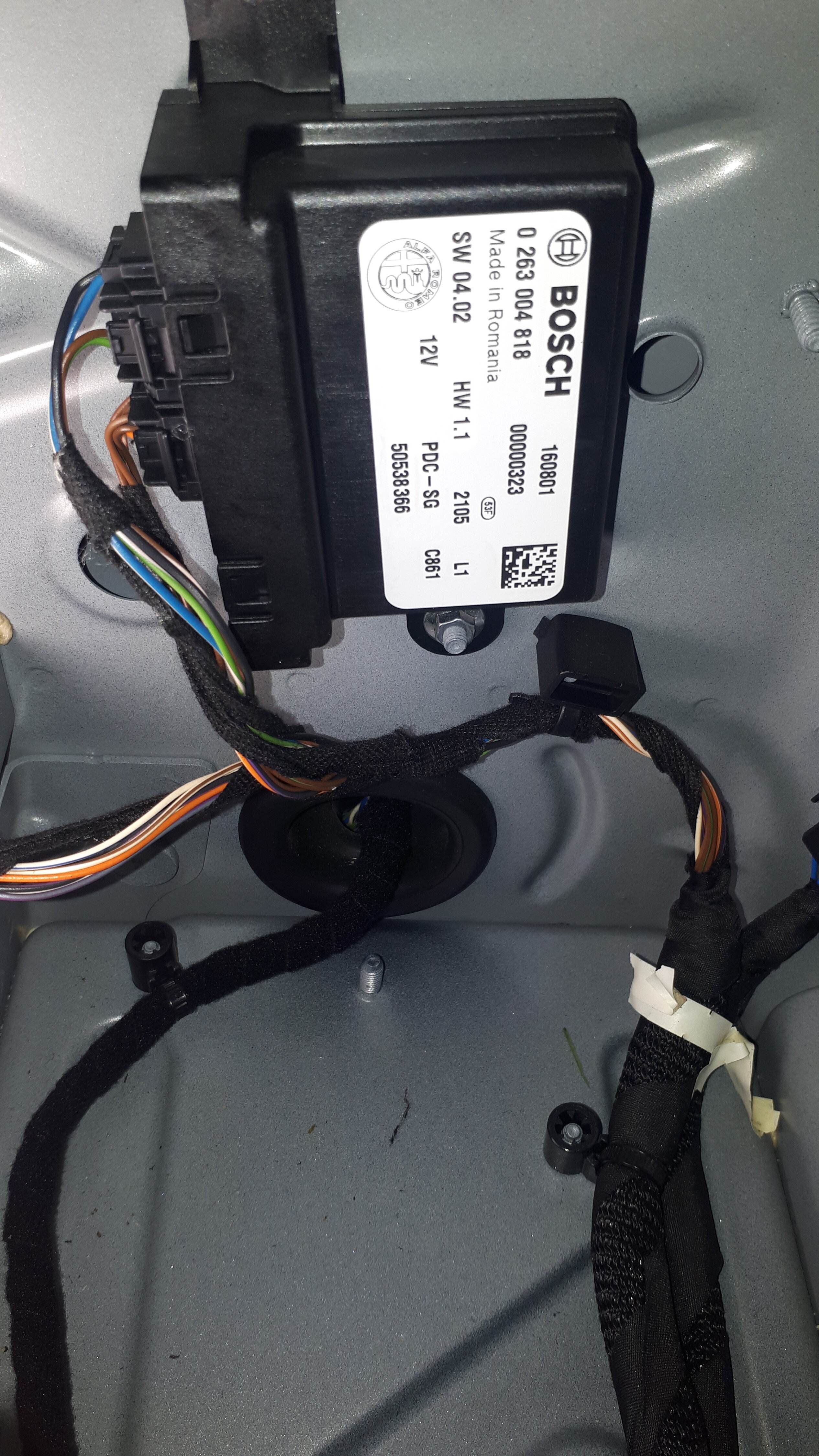

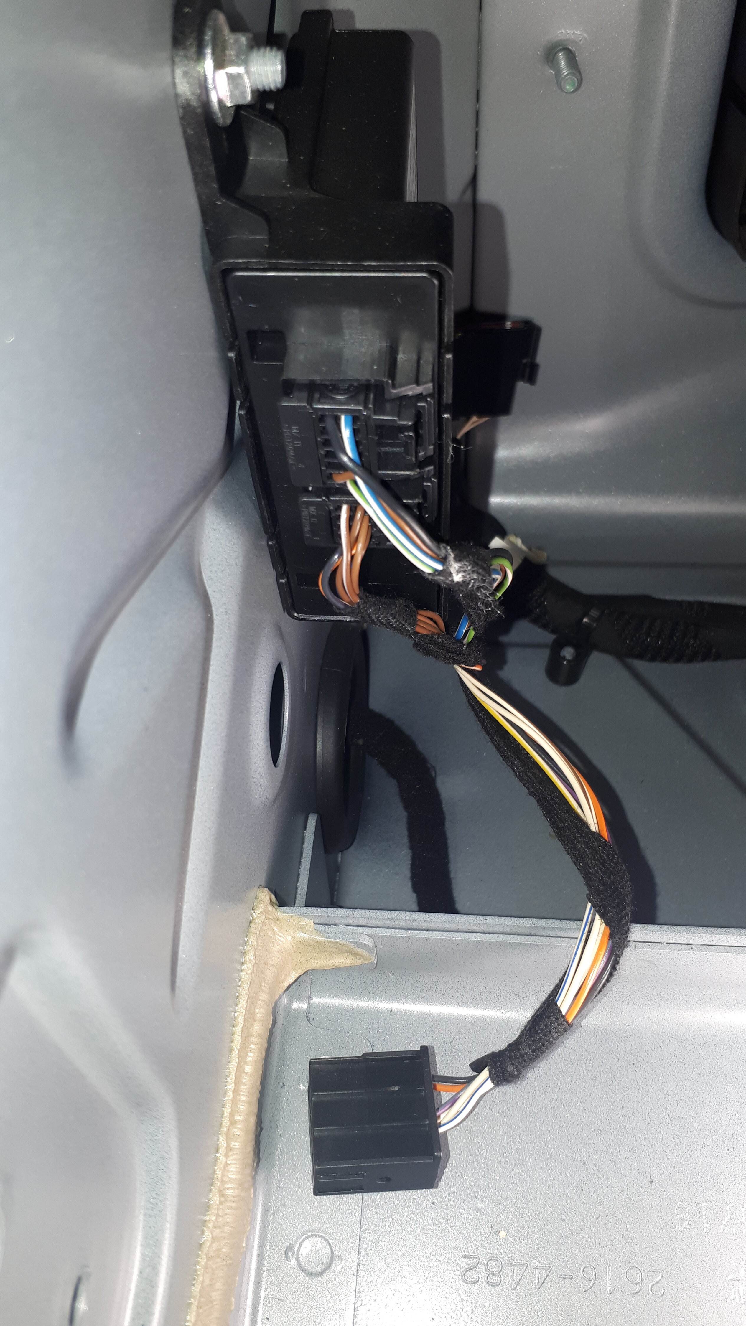

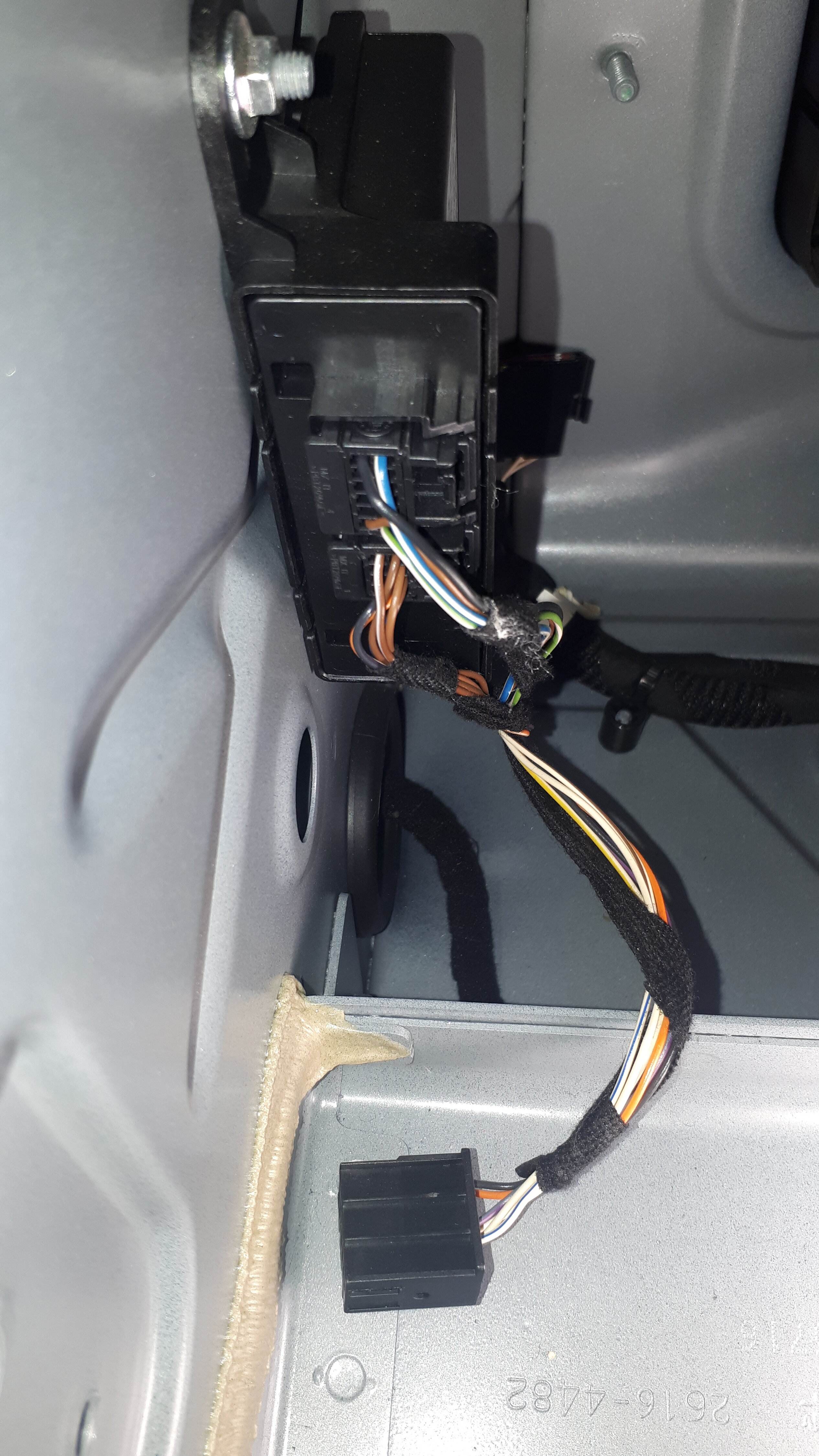

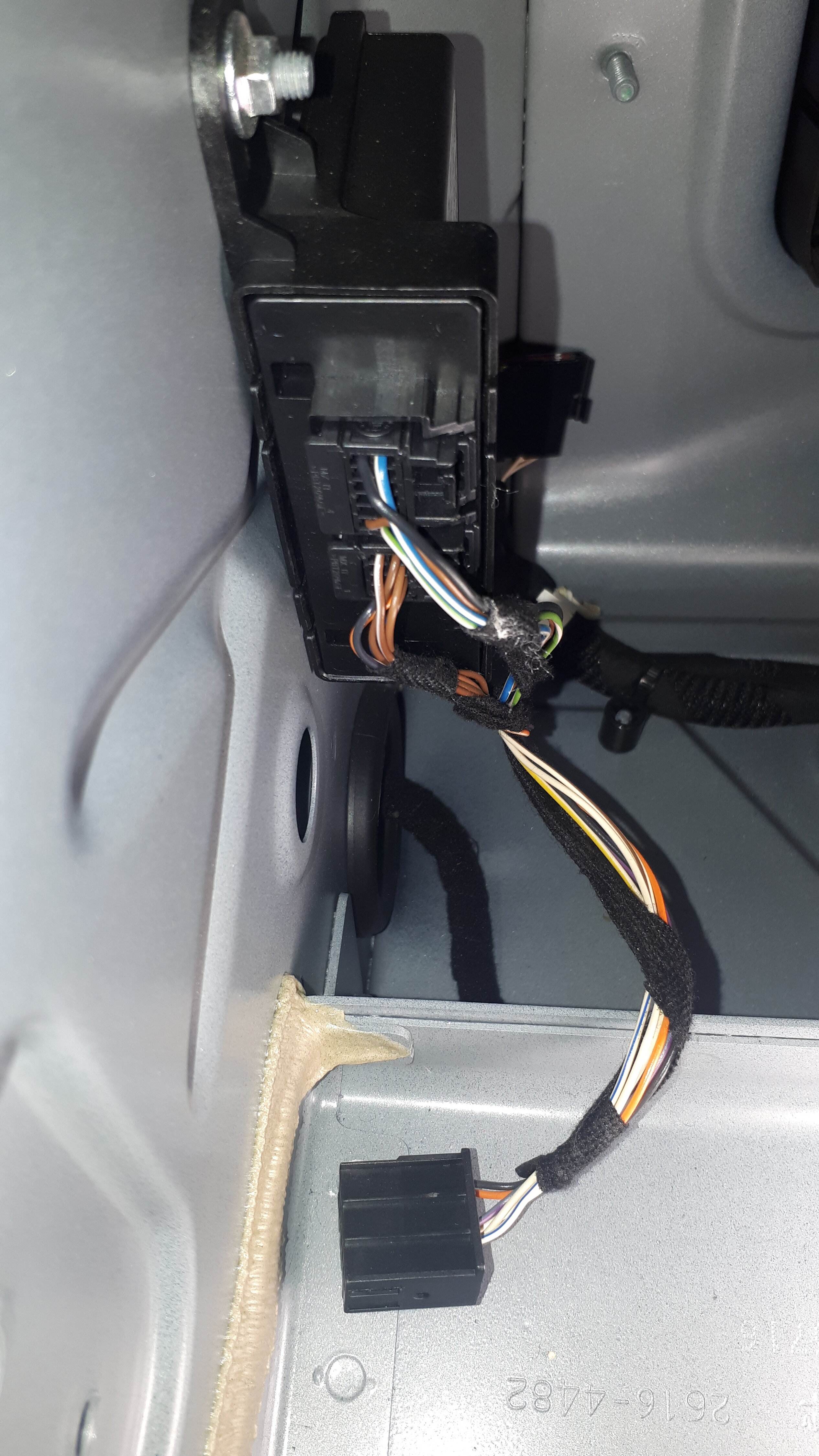

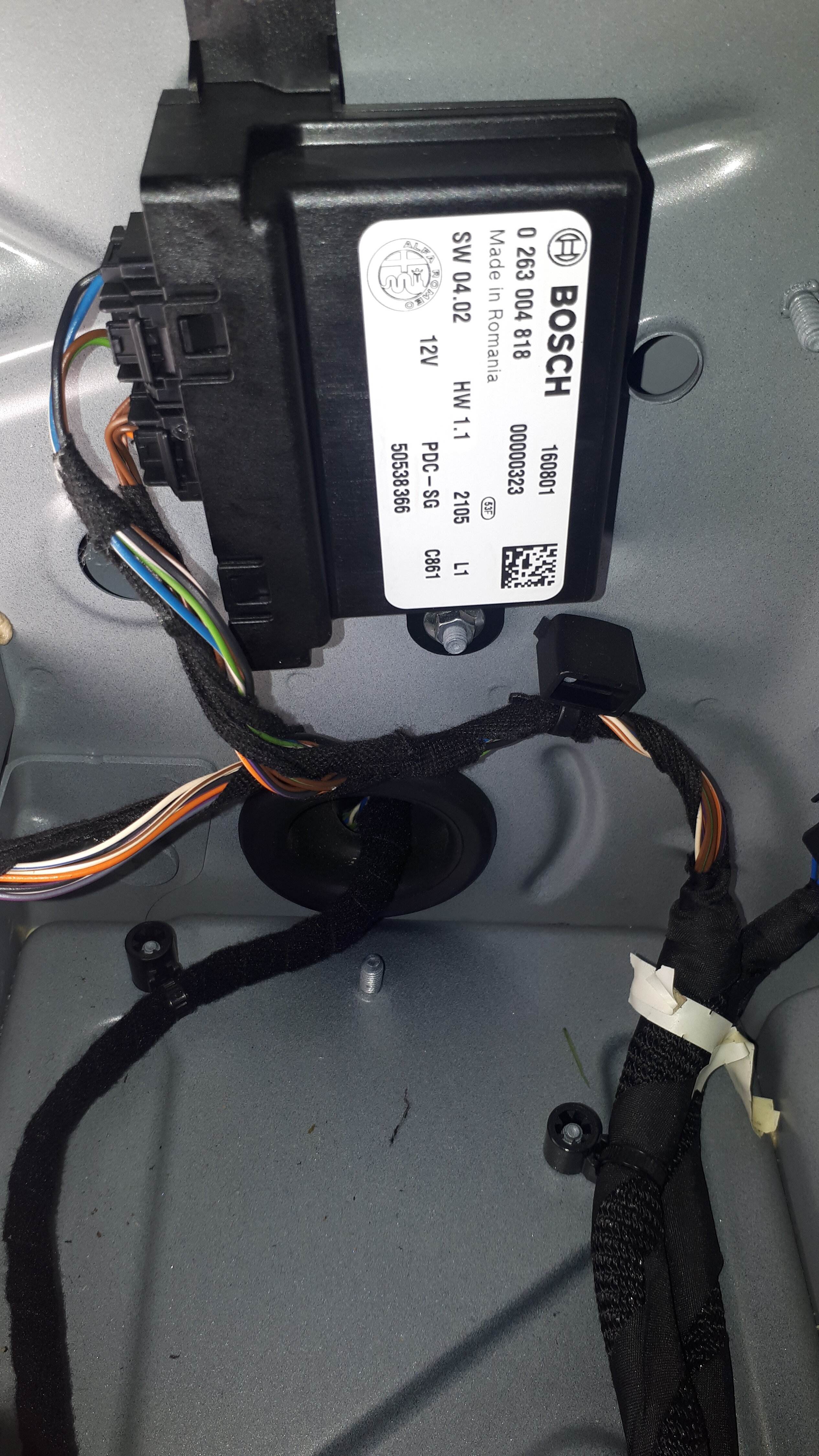

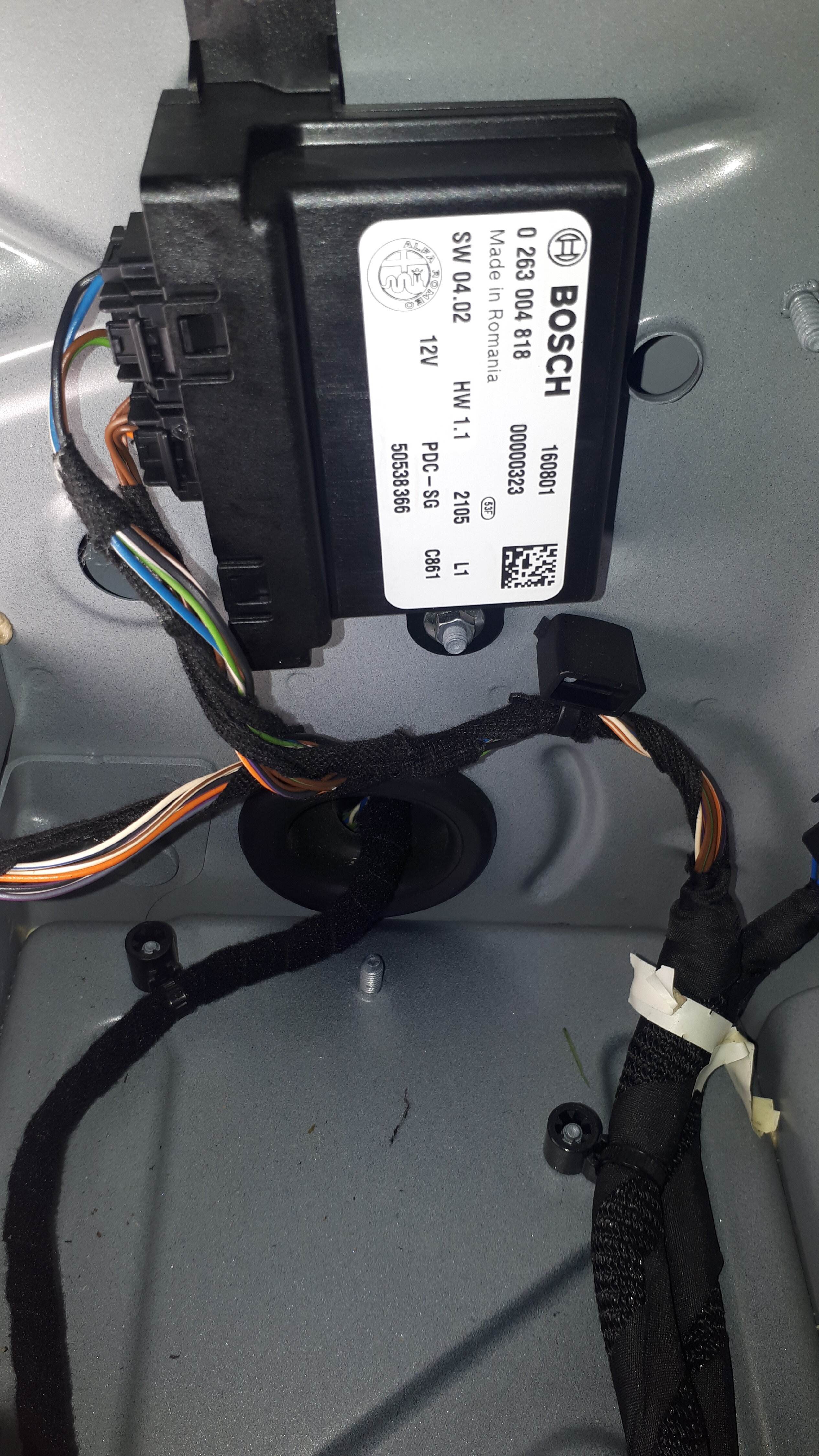

Grazie al prezioso consiglio di @Diabolik78 ho smontato l' imbottitura parte sinistra del baule ed ho visto questo.
La centralina può solo avere i sensori posteriori, mentre il cablaggio scollegato immagino sia quello che va nella parte anteriore dove si possono collegare i sensori di parcheggio originali.

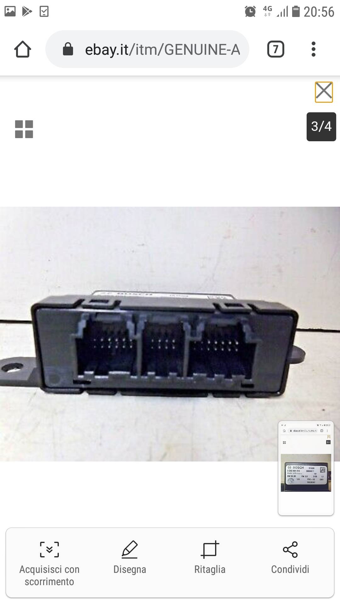

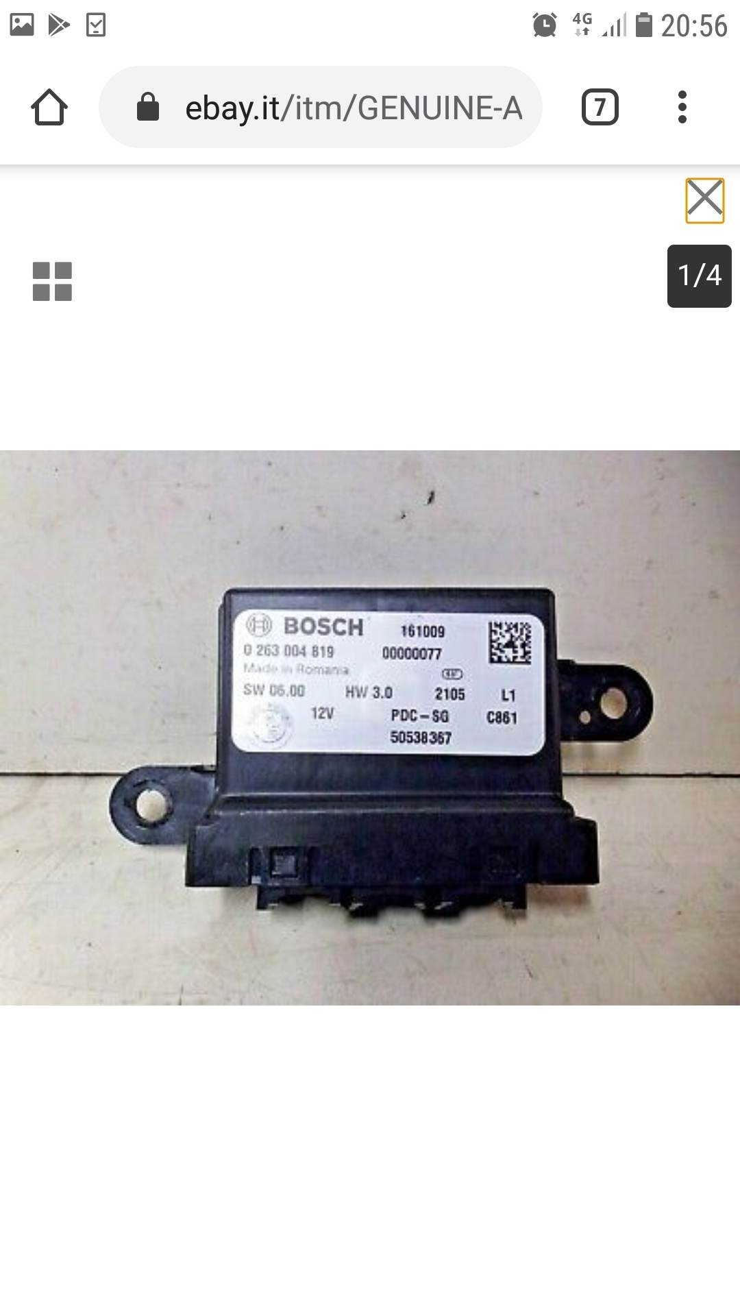

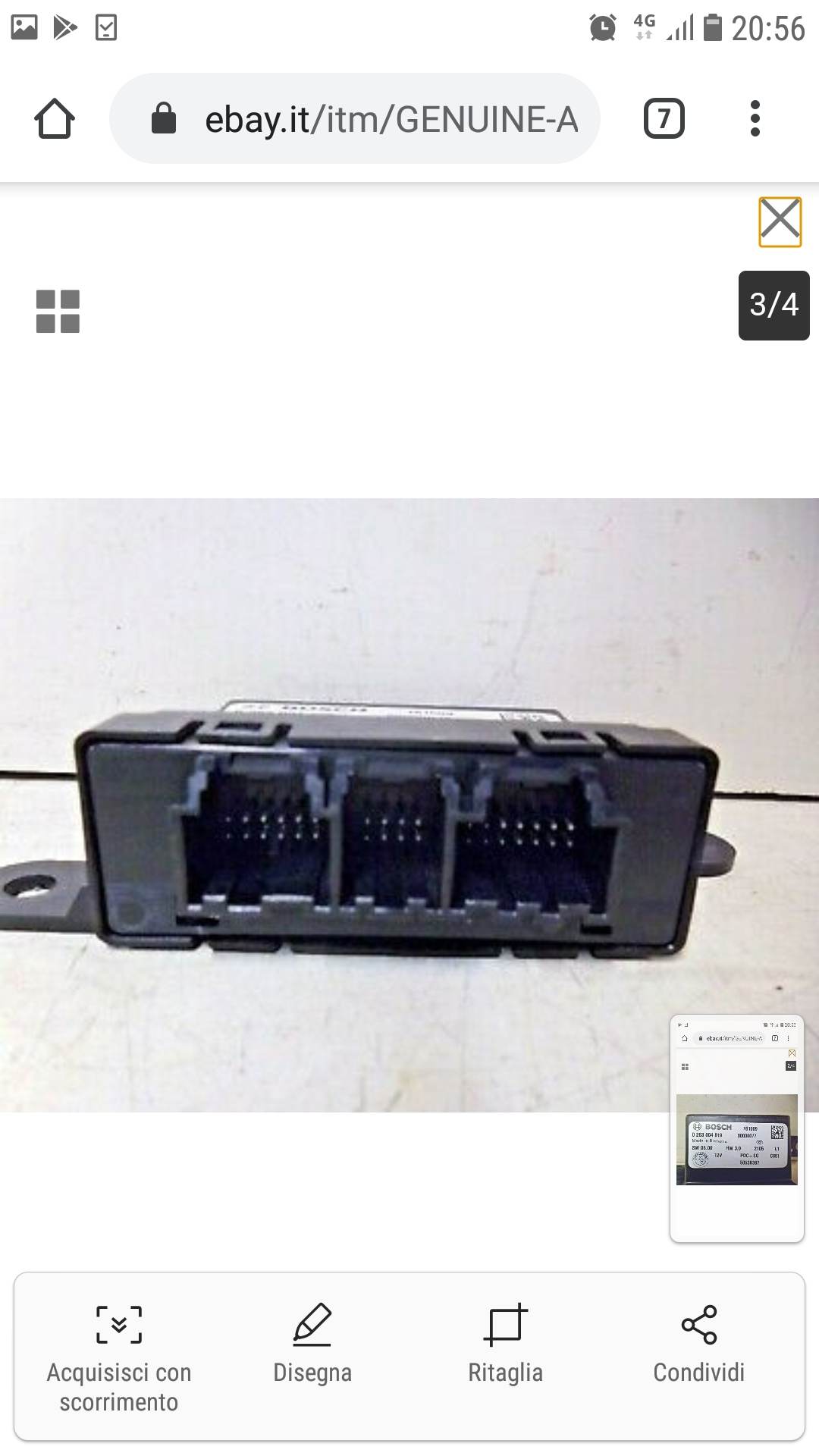

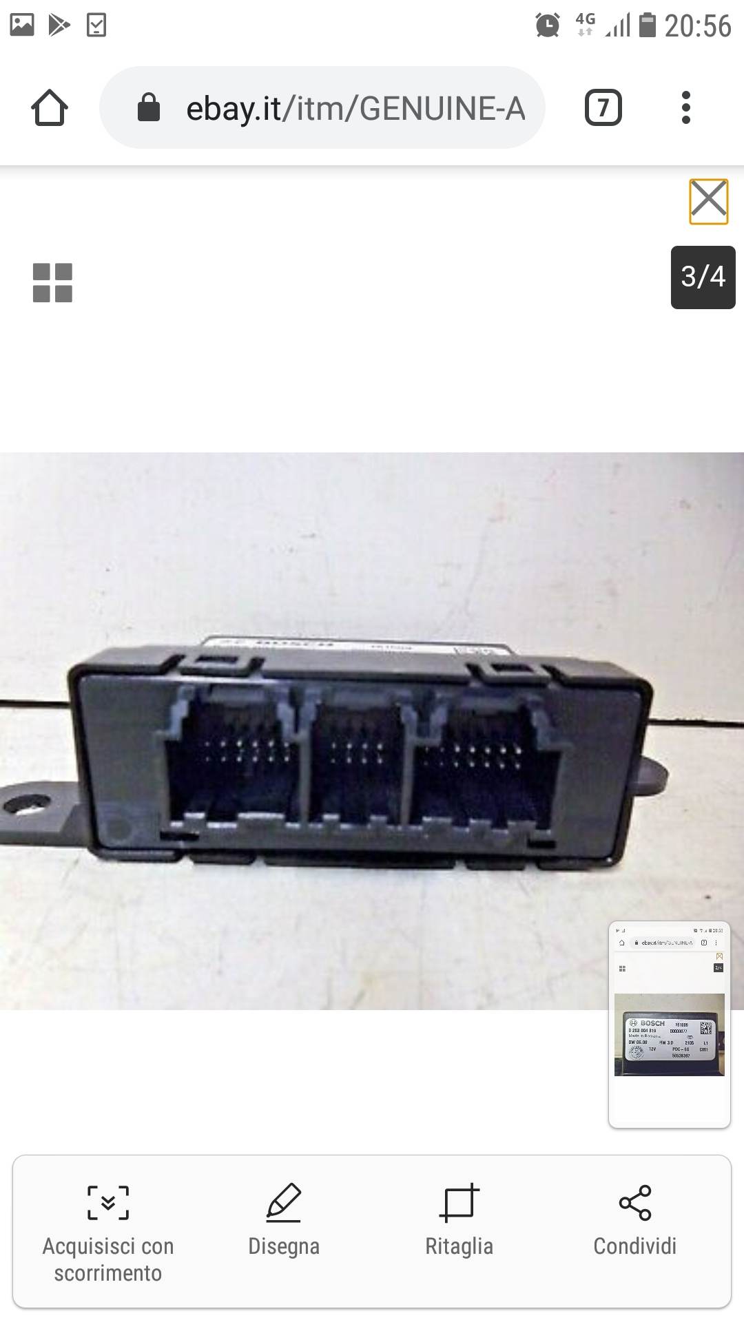

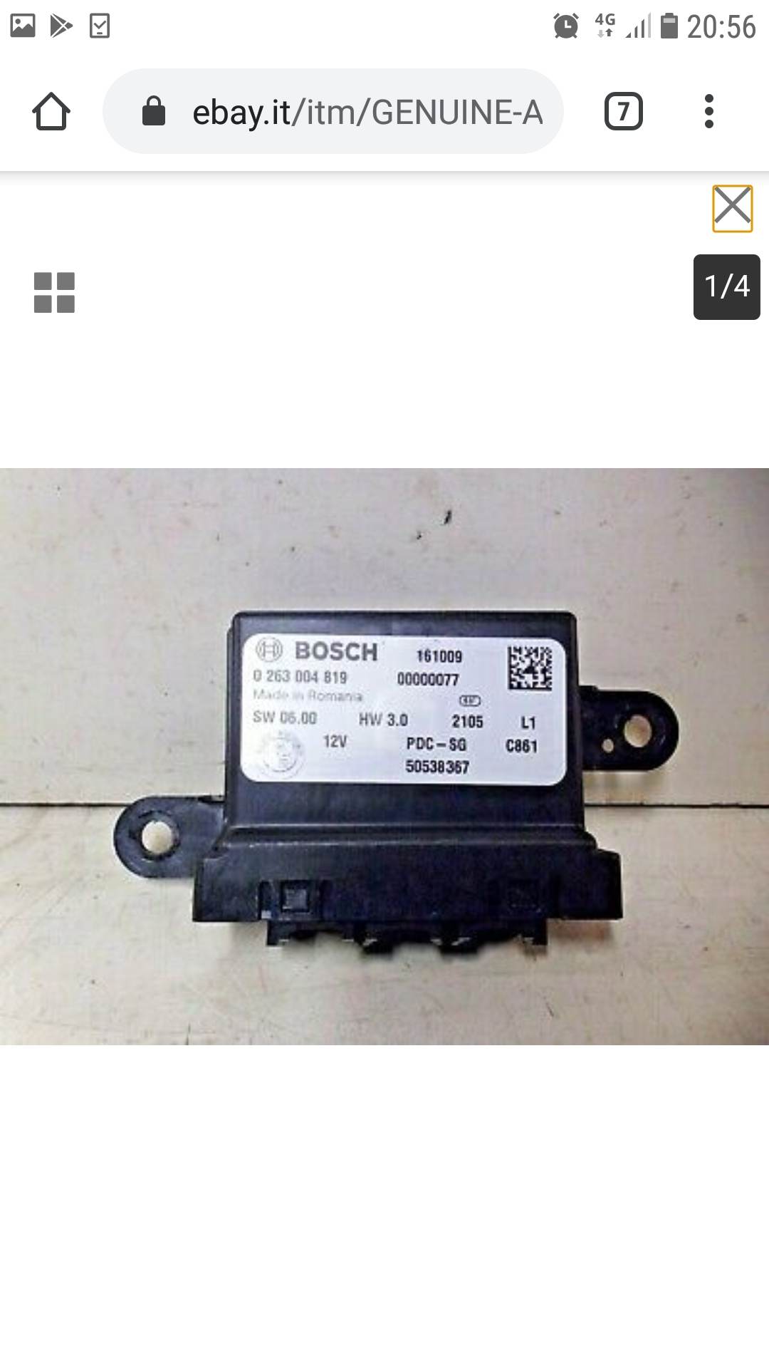

Questa è una centralina per sensori ant e post.
Adesso non mi resta che sapere, da chi ha visto il cablaggio smontando il paraurti anteriore, se corrisponde ai colori del cablaggio che ho scollegato.
Visualizza allegato 206293 Visualizza allegato 206294

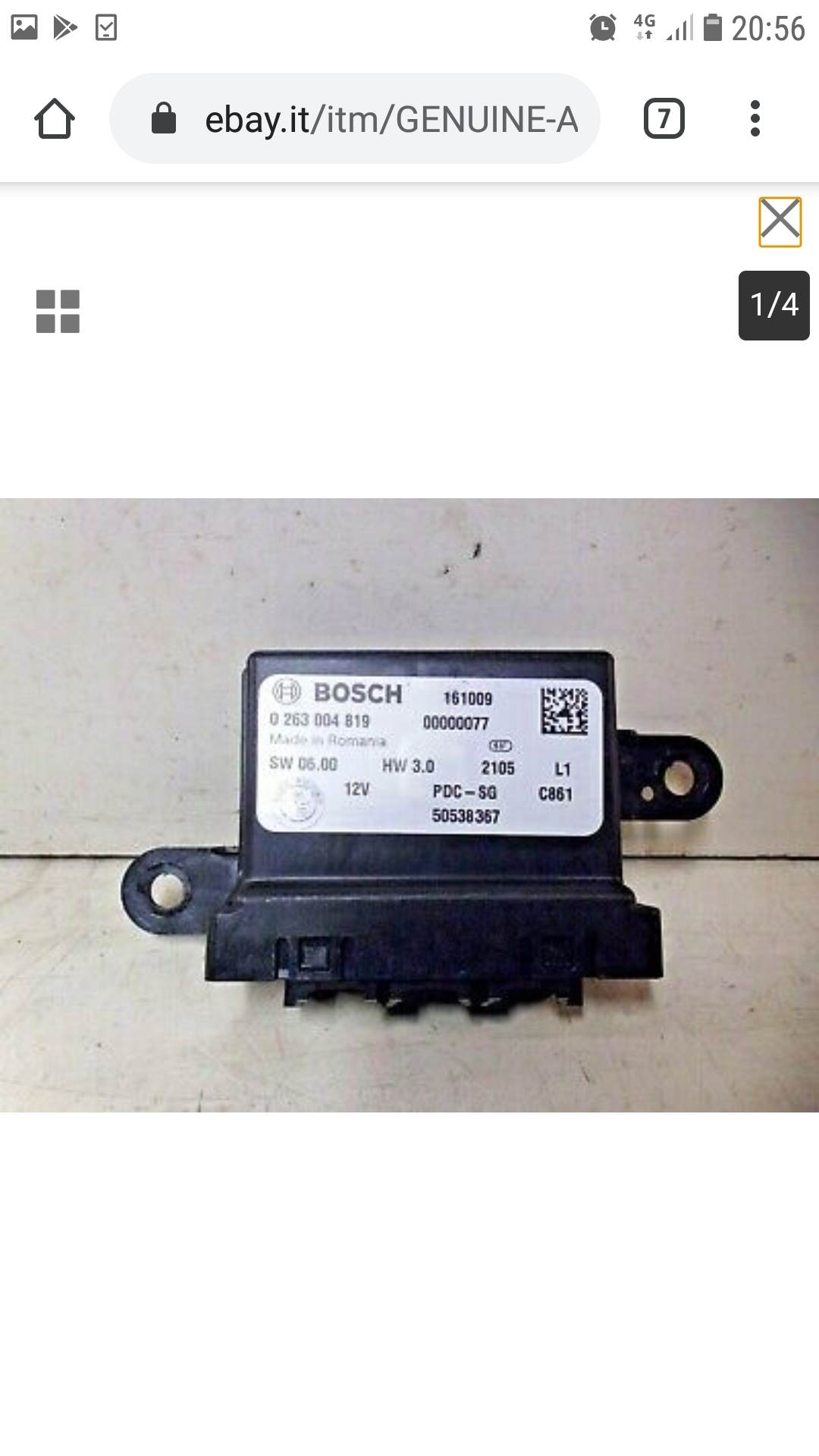

Visualizza allegato 206295 Visualizza allegato 206296
