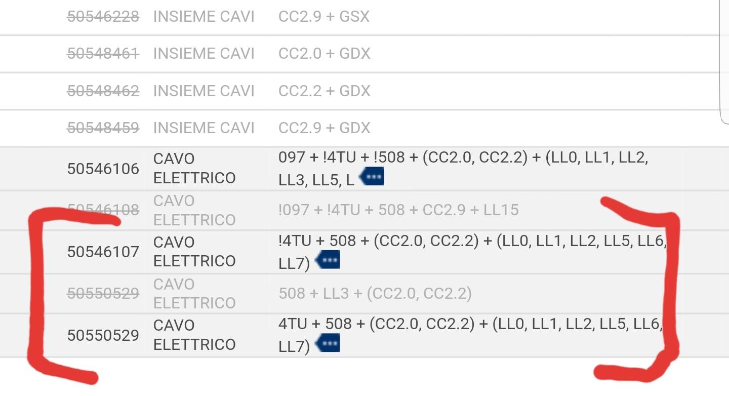

Domani ti do il codice del cablaggio anteriore
Reazioni: Briclayer
Questi Bordati in rosso sono i codici

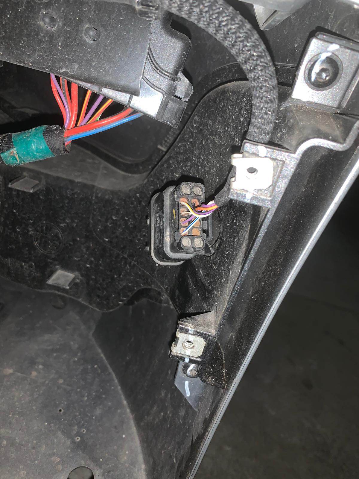

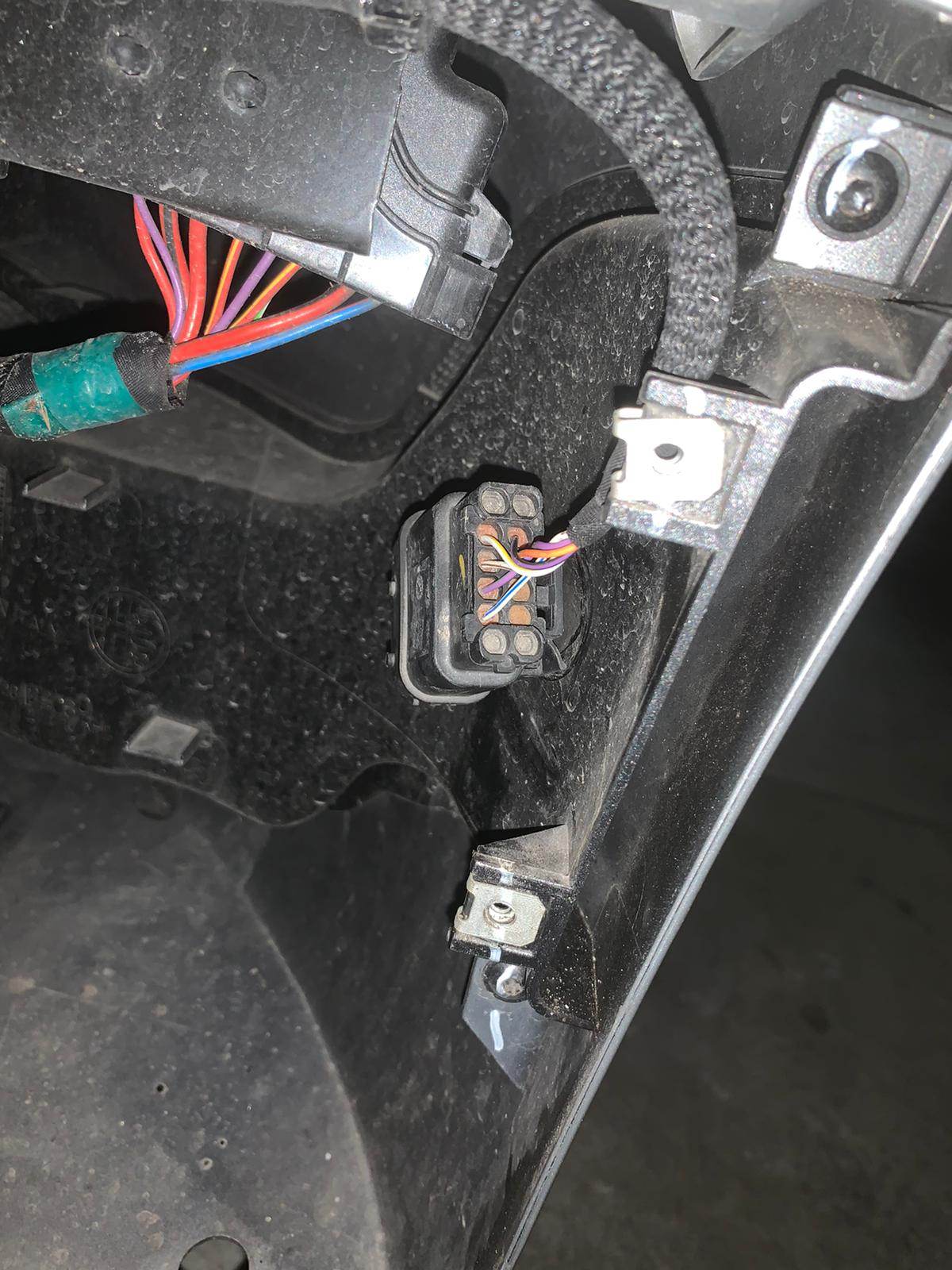

Purtroppo temo non sia il connettore per i sensori di parcheggio..
La mia Giulia non ha i sensori anteriori e ha i fari alogeni con i fendinebbia, è una launch edition di giugno 2016. Avevo in progetto di togliere i fendinebbia e montare le griglie con la predisposizione per i sensori di parcheggio e installare anche i sensori già che ero in ballo. Ho cercato il connettore per accertarmi che ci fosse, non vorrei comprare tutto e poi scoprire che non ho il cablaggio..
Purtroppo è proprio così, su quel connettore c'è collegato il cablaggio dei fendinebbia! Ne sono sicuro perchè è proprio nella posizione che dicevi e il connettore è lo stesso della foto.. Non ho trovato nessun connettore libero:(
Inoltre la centralina dei sensori di parcheggio è sul lato guida, mi sarei aspettato di trovare un connettore libero sul lato guida, non sul lato passeggero.
Ho cercato io nel posto sbagliato o ho davvero appurato che il cablaggio non è presente sulle giulia senza sensori?:(
