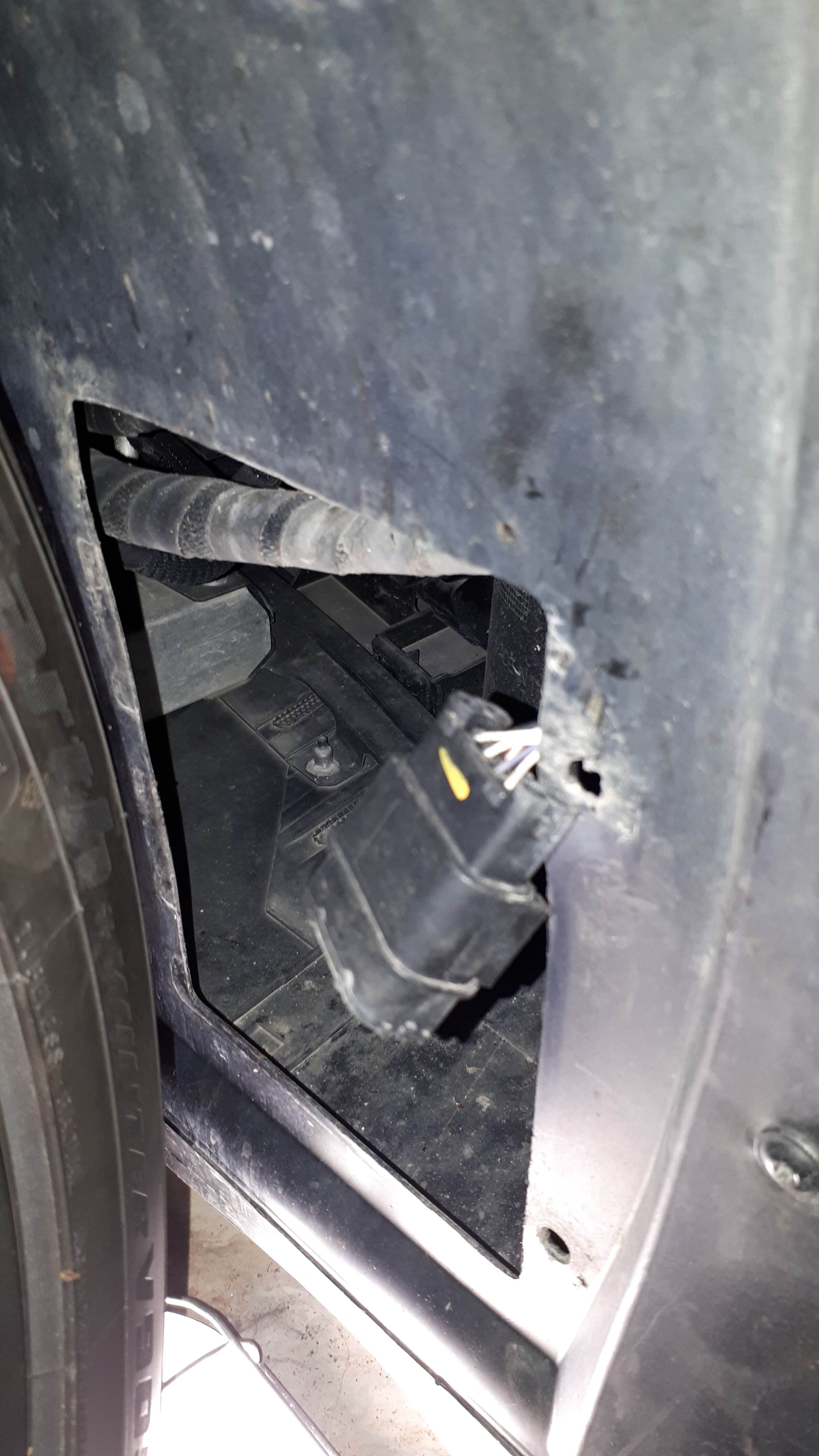

Purtroppo temo non sia il connettore per i sensori di parcheggio..

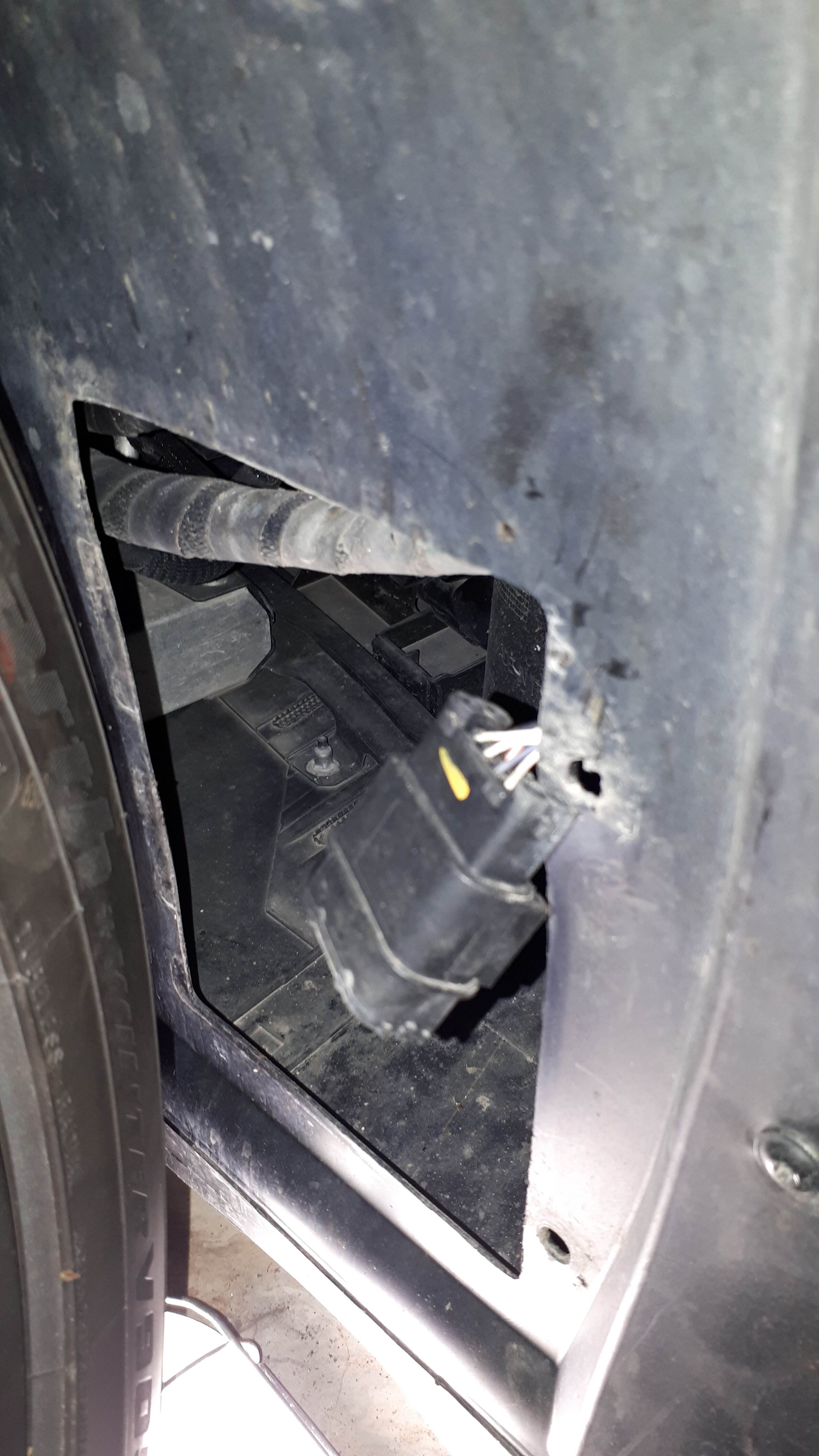

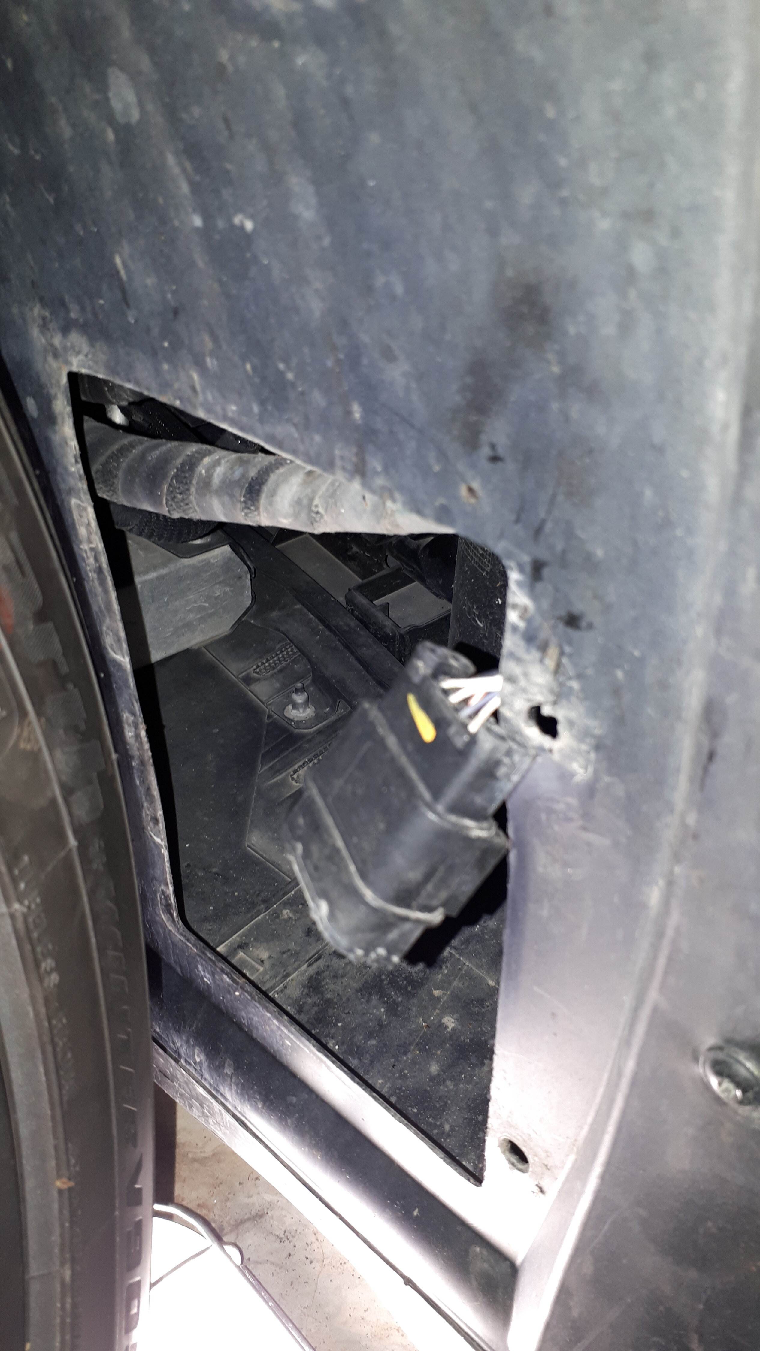

La mia Giulia non ha i sensori anteriori e ha i fari alogeni con i fendinebbia, è una launch edition di giugno 2016. Avevo in progetto di togliere i fendinebbia e montare le griglie con la predisposizione per i sensori di parcheggio e installare anche i sensori già che ero in ballo. Ho cercato il connettore per accertarmi che ci fosse, non vorrei comprare tutto e poi scoprire che non ho il cablaggio..
Purtroppo è proprio così, su quel connettore c'è collegato il cablaggio dei fendinebbia! Ne sono sicuro perchè è proprio nella posizione che dicevi e il connettore è lo stesso della foto.. Non ho trovato nessun connettore libero:(
Inoltre la centralina dei sensori di parcheggio è sul lato guida, mi sarei aspettato di trovare un connettore libero sul lato guida, non sul lato passeggero.
Ho cercato io nel posto sbagliato o ho davvero appurato che il cablaggio non è presente sulle giulia senza sensori?:(
La foto di Quel connettore e su una con xenon....quindi nn penso sia per i fendinebbia dato che nn servirebbero,la centralina dei sensori deve per forza stare nel baule a sx

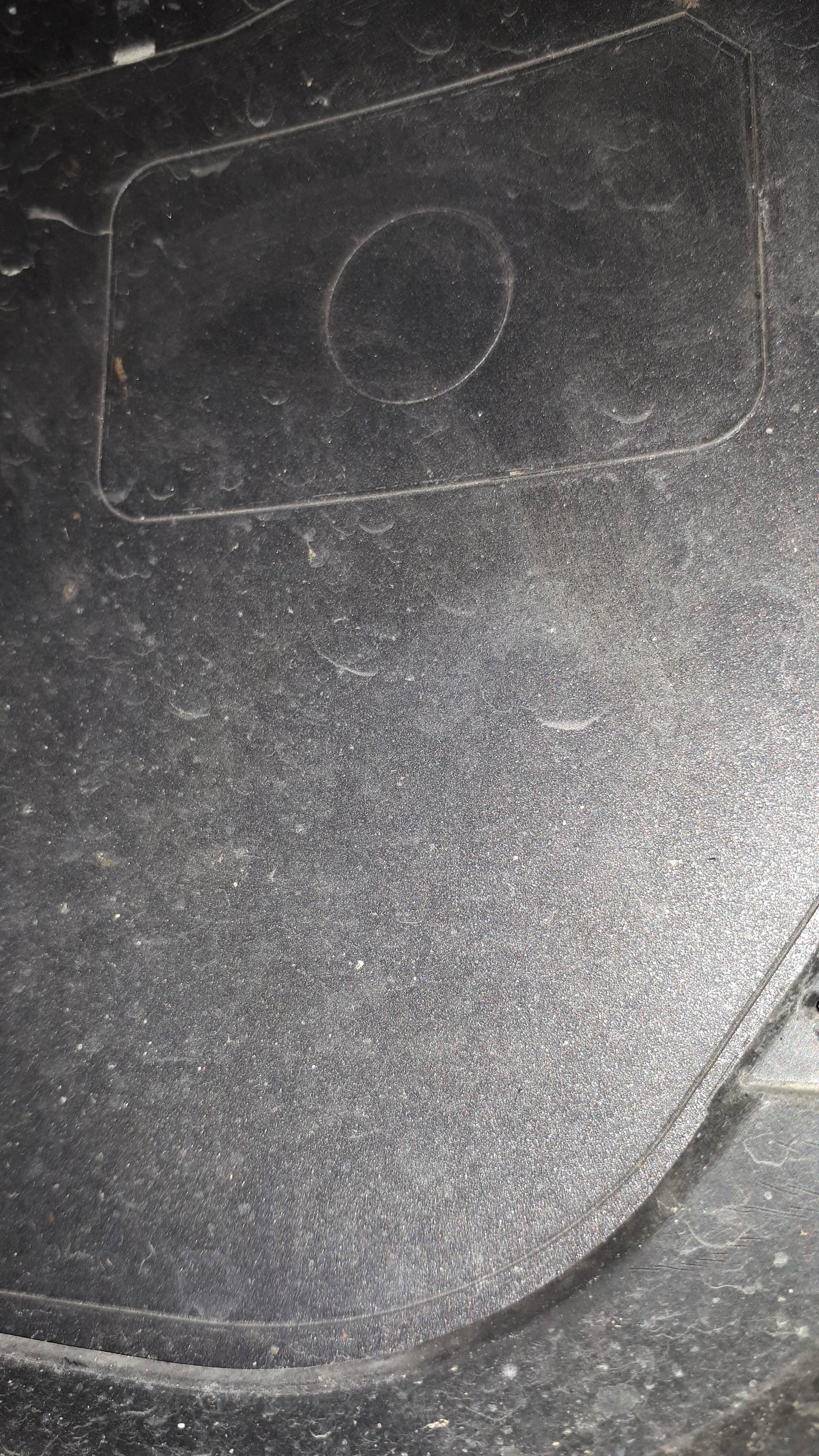

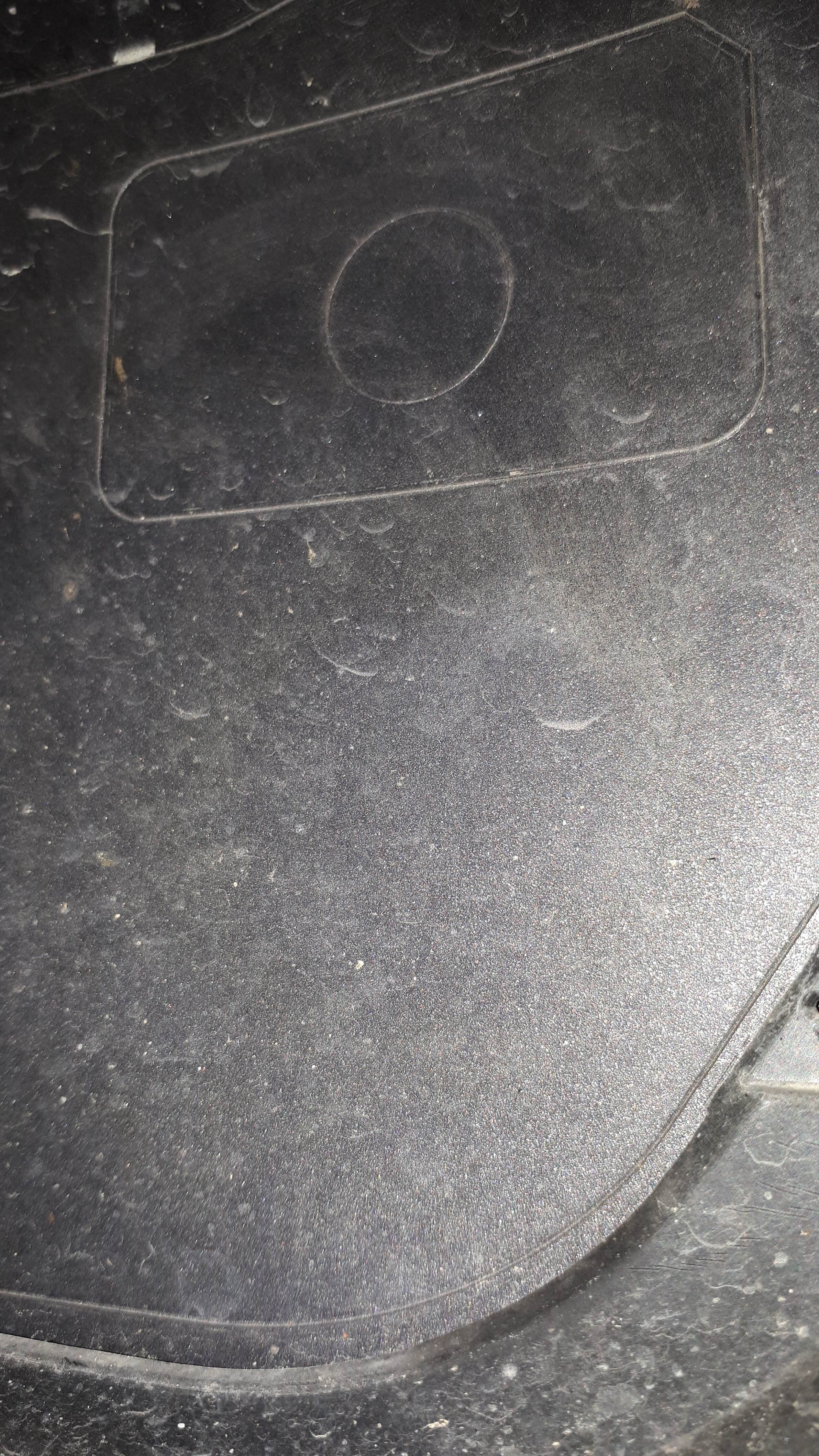

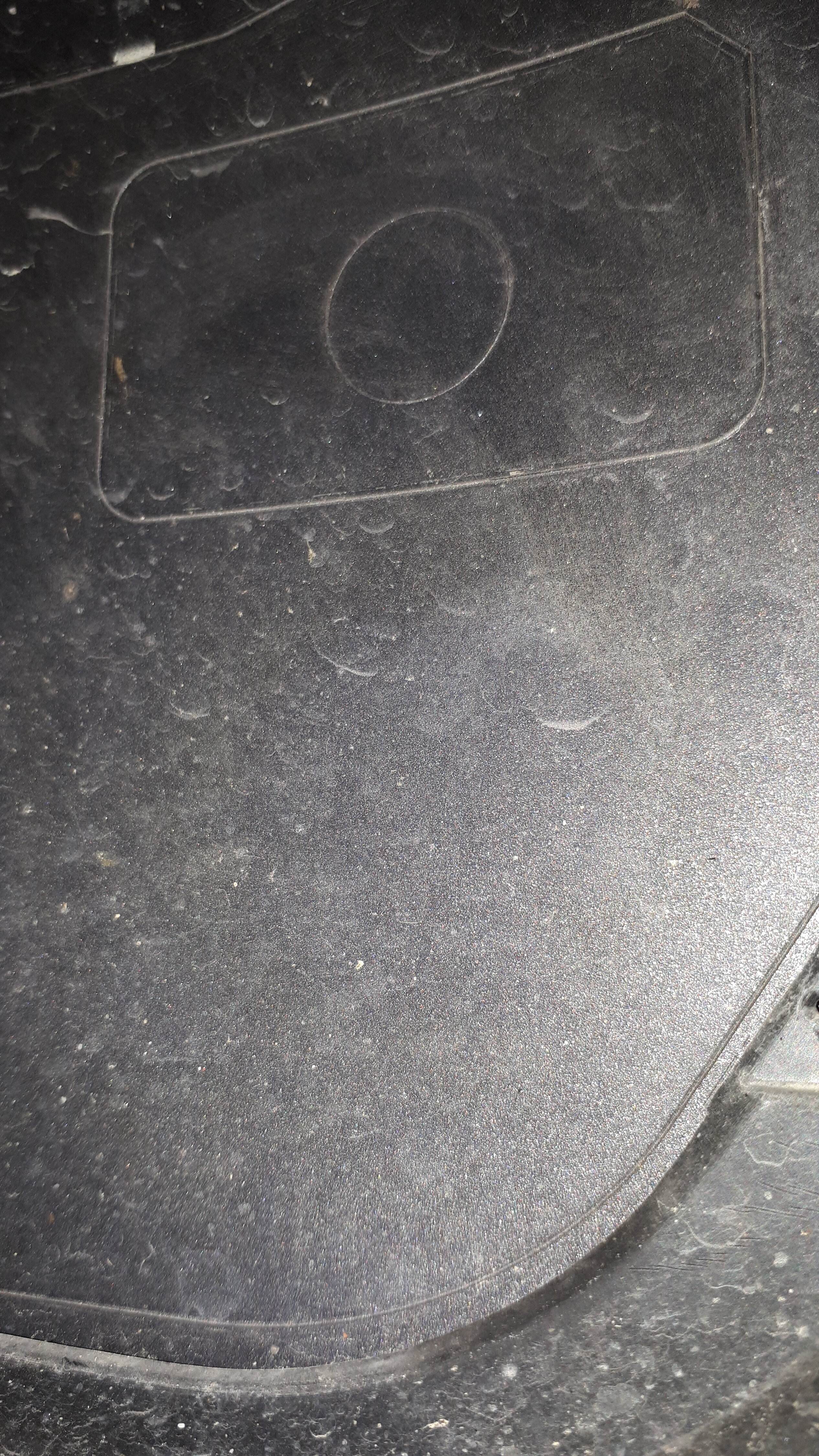

Quello che adesso mi preoccupa un pò, a parte smontare il paraurti, è il supporto dei 2 sensori esterni che sul paraurti non esiste.
si troveranno come ricambio?

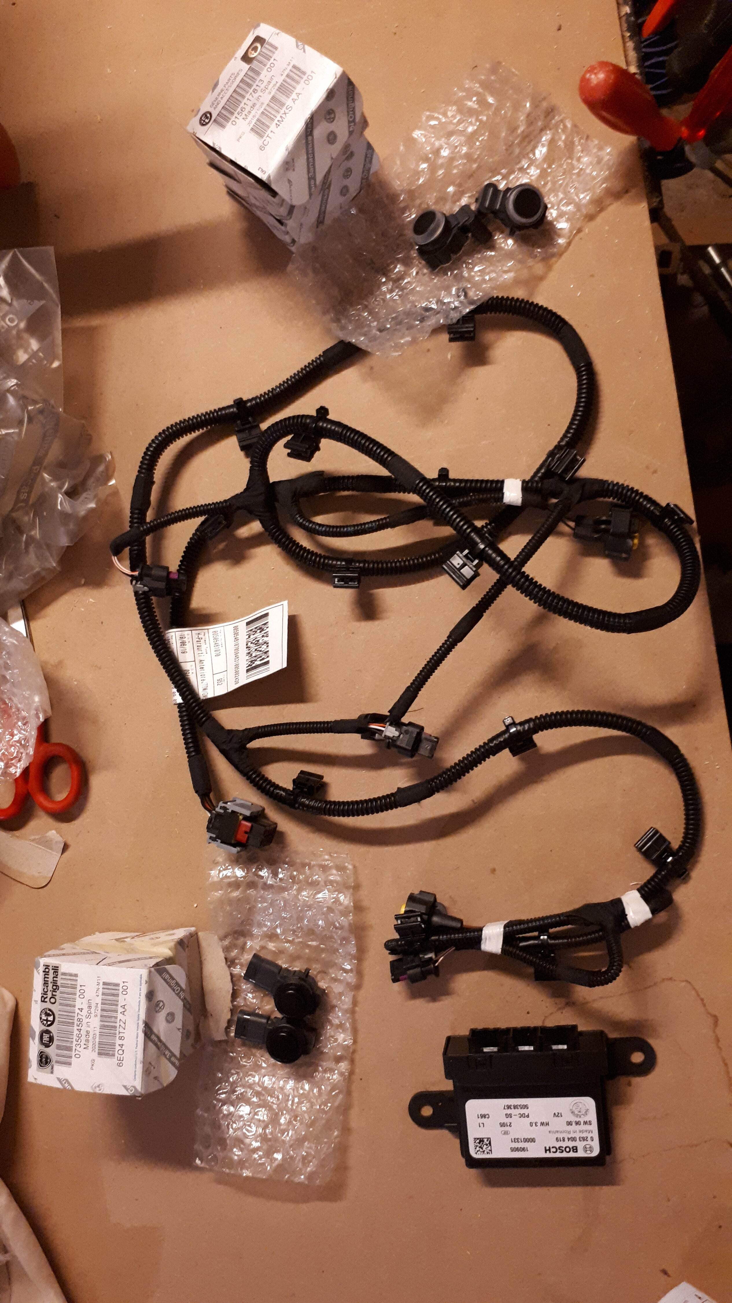

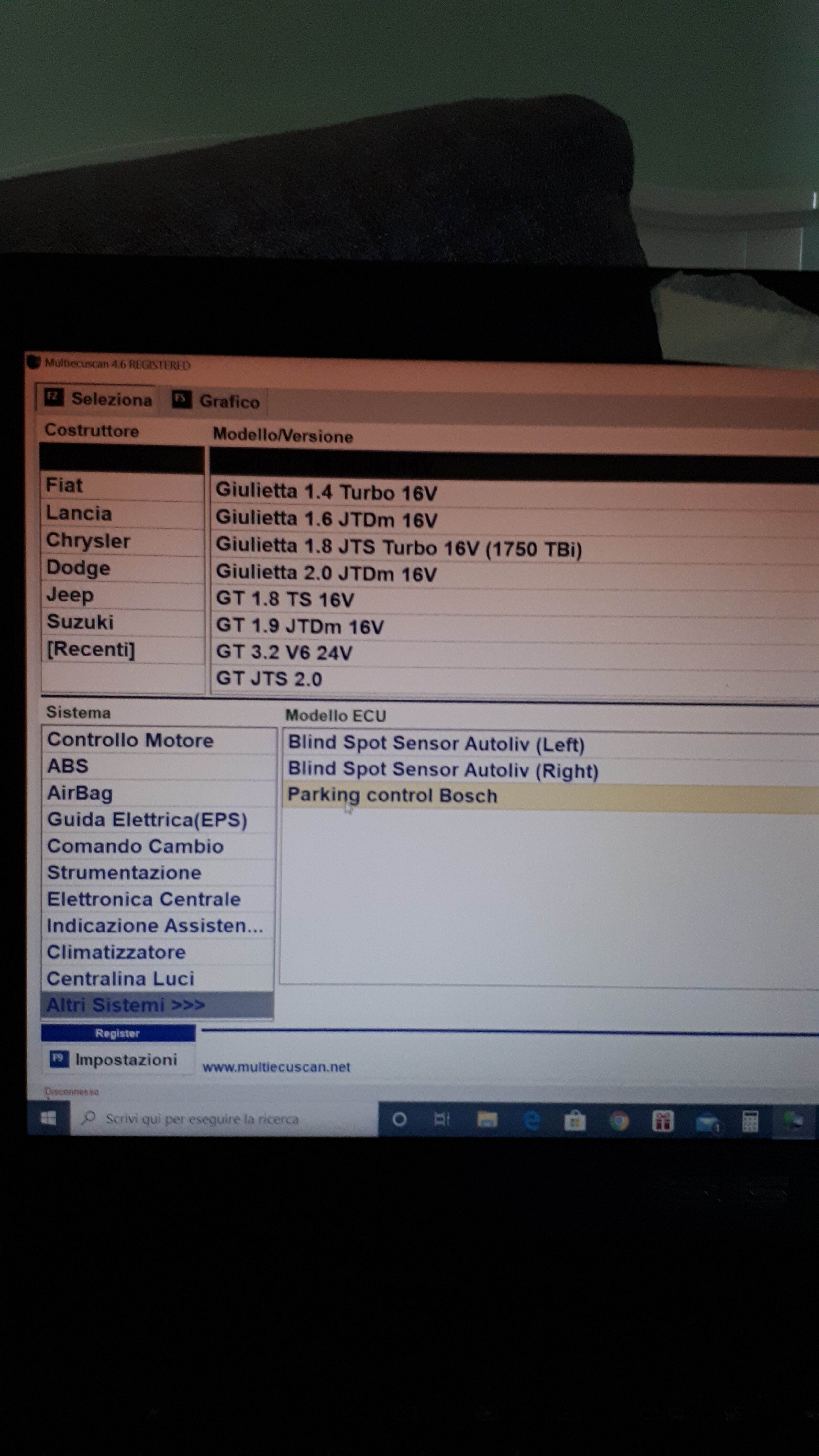

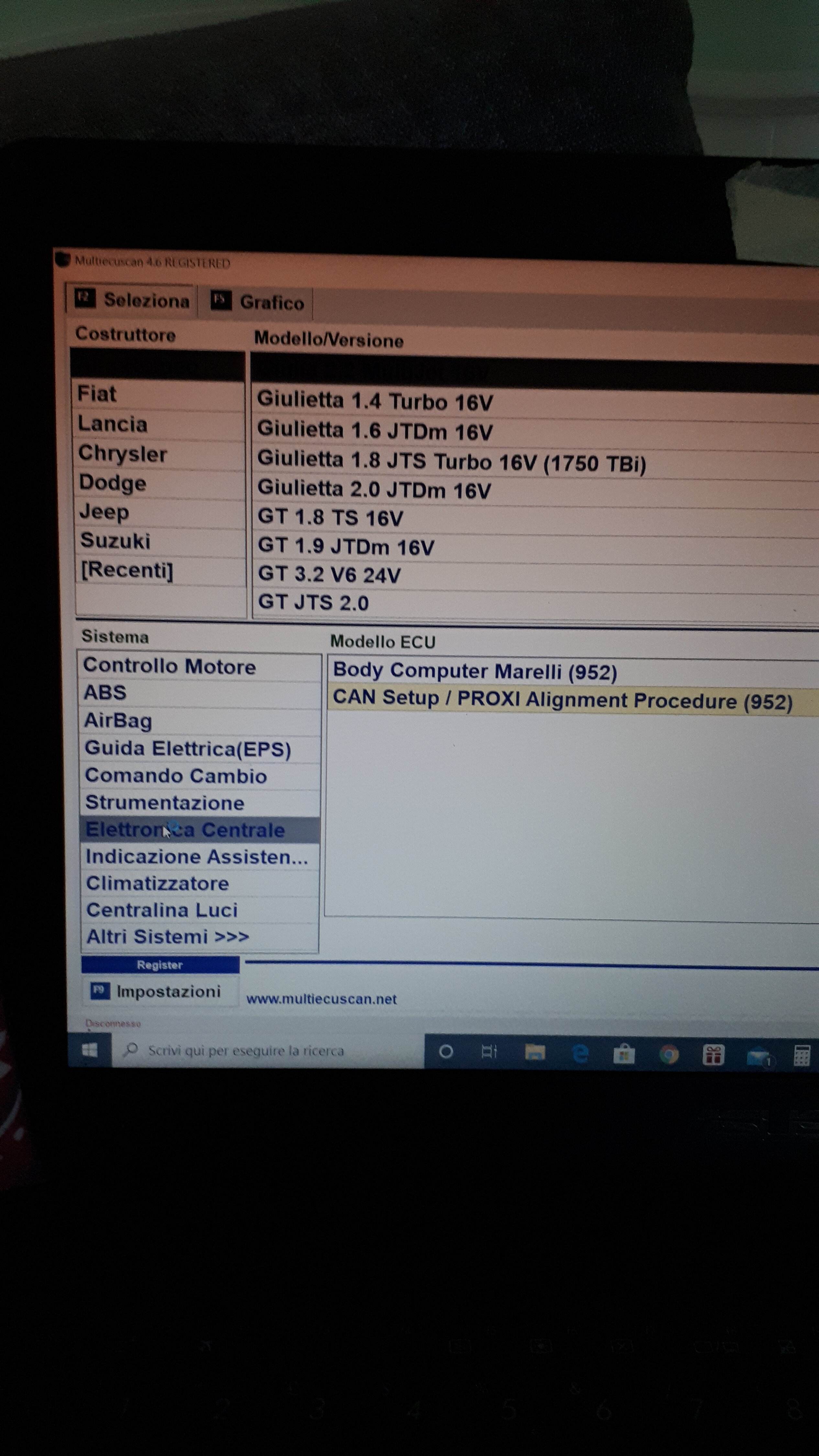

Buongiorno signori!dopo una cospicua spesa in officina me ne torno a casa per montare le parti.
Allora inizio con il montare la centralina, tutto ok.
Monto il cablaggio alla predisposizione nel paraurti con i sensori, tutto bene.
Accendo l'auto inizia a suonare il Hopper dei sensori, a ritmo continuato senza interruzione.
Controllo con il mes.
Cancello errori sulla centralina sensori, allineamento e il risultato non cambia.
Se provo a scollegare un sensore, interrompe il circuito e disattiva tutti i sensori dal pulsante.
Rimetto la centralina solo posteriori.
Che sia necessario il software accini per abilitare la centralina con sensori anteriori?Oppure chieder a MES se possono risolvere questo problema.

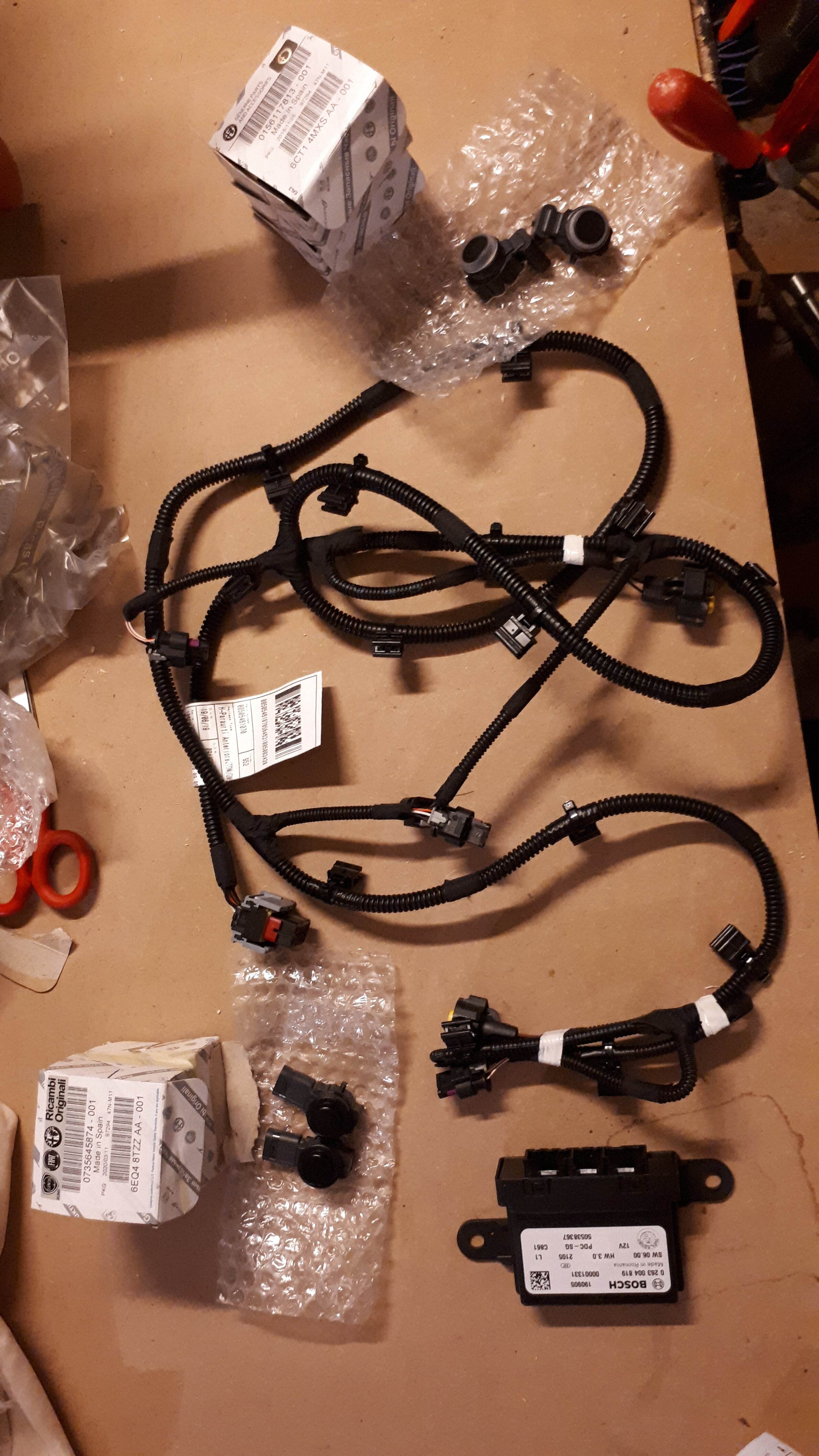

Visualizza allegato 208274

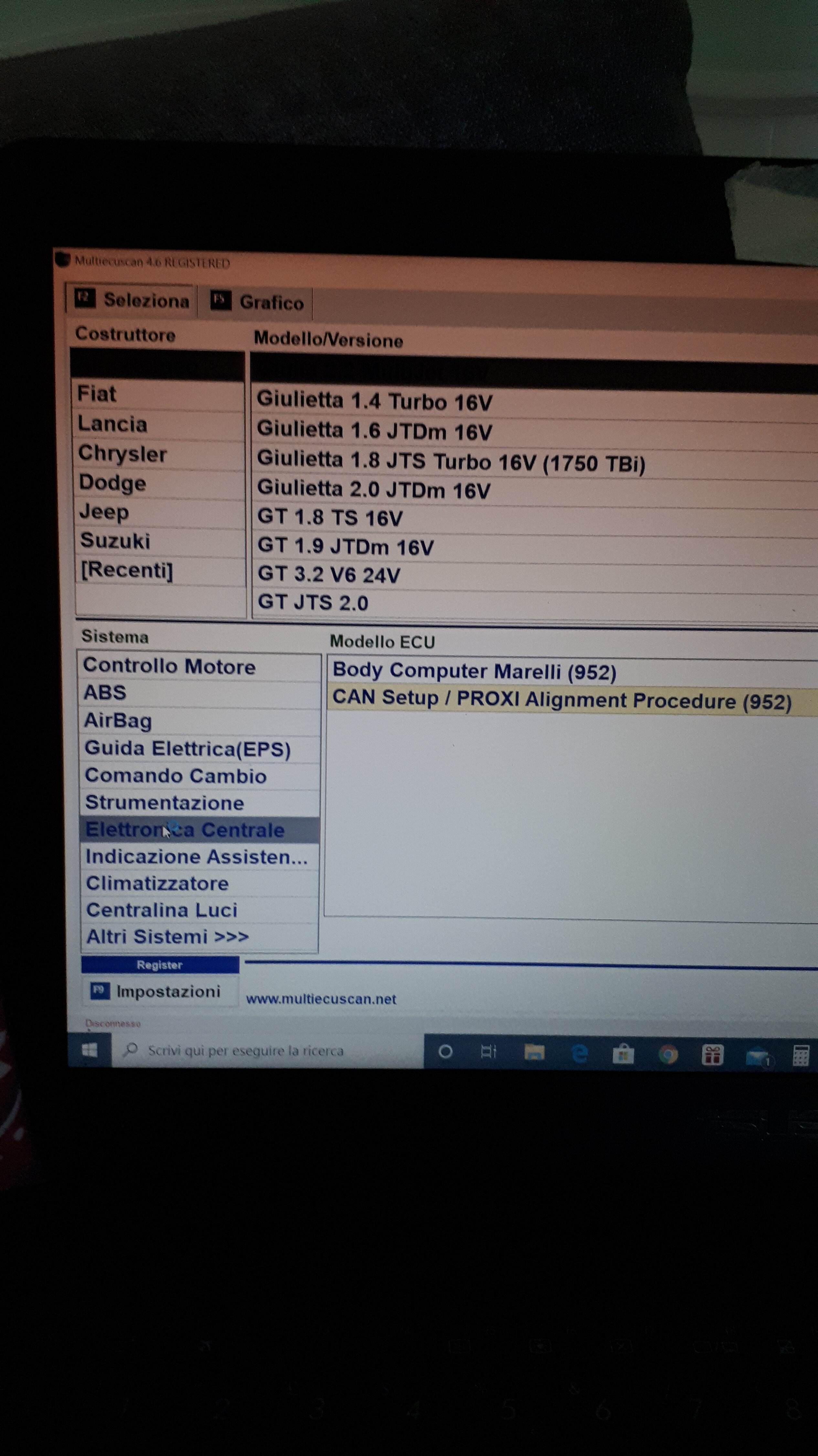

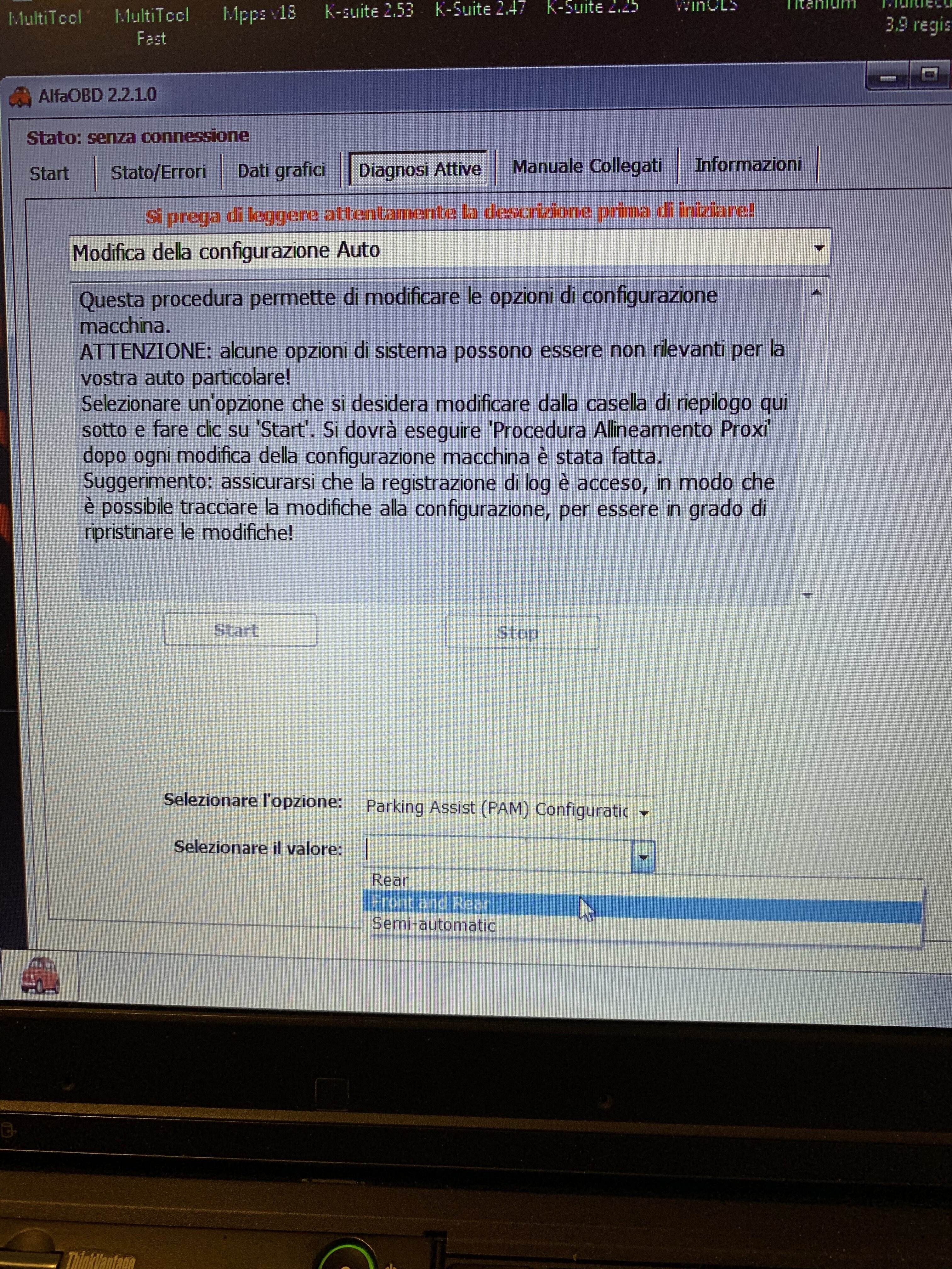

ottimo lavoro, se puoi fai altre foto! Guardando il programma alfaobd c'é la procedura per configurare la centralina sia davanti che posteriori. ti allego una foto. spero di essere da aiuto

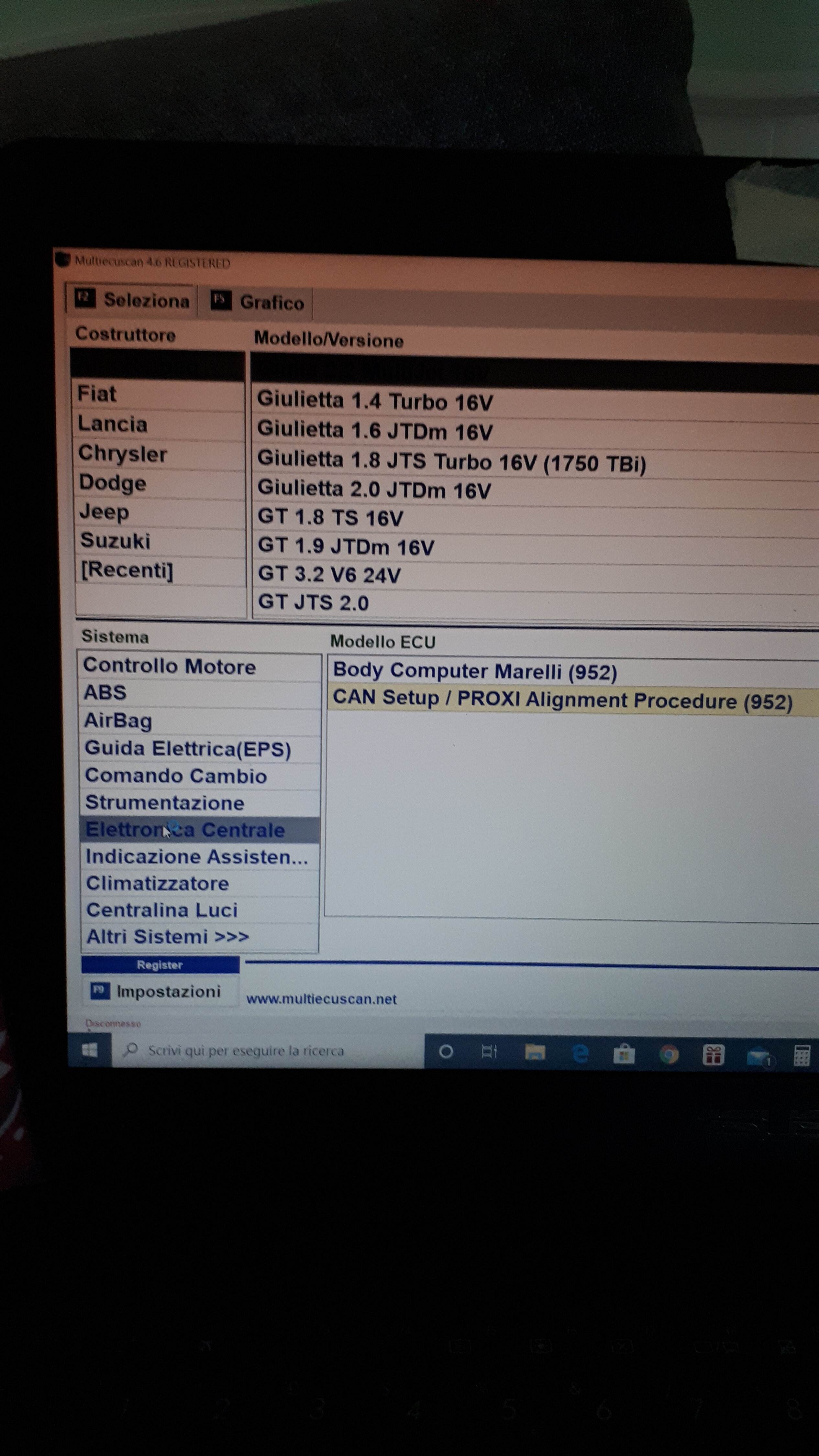

Hai aperto il nodo da MES prima del proxy ? Sicuramente un salto da qualcuno con il Leonardo male non farebbe.

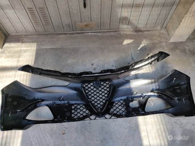

Per quanto riguarda i supporti per i sensori esterni si vede in questa immagine
Che cè un supporto abbastanza grande a destra e a sinistra con il foro per un sensore.
Quindi credo sia un ricambio ma vai a trovarlo.
