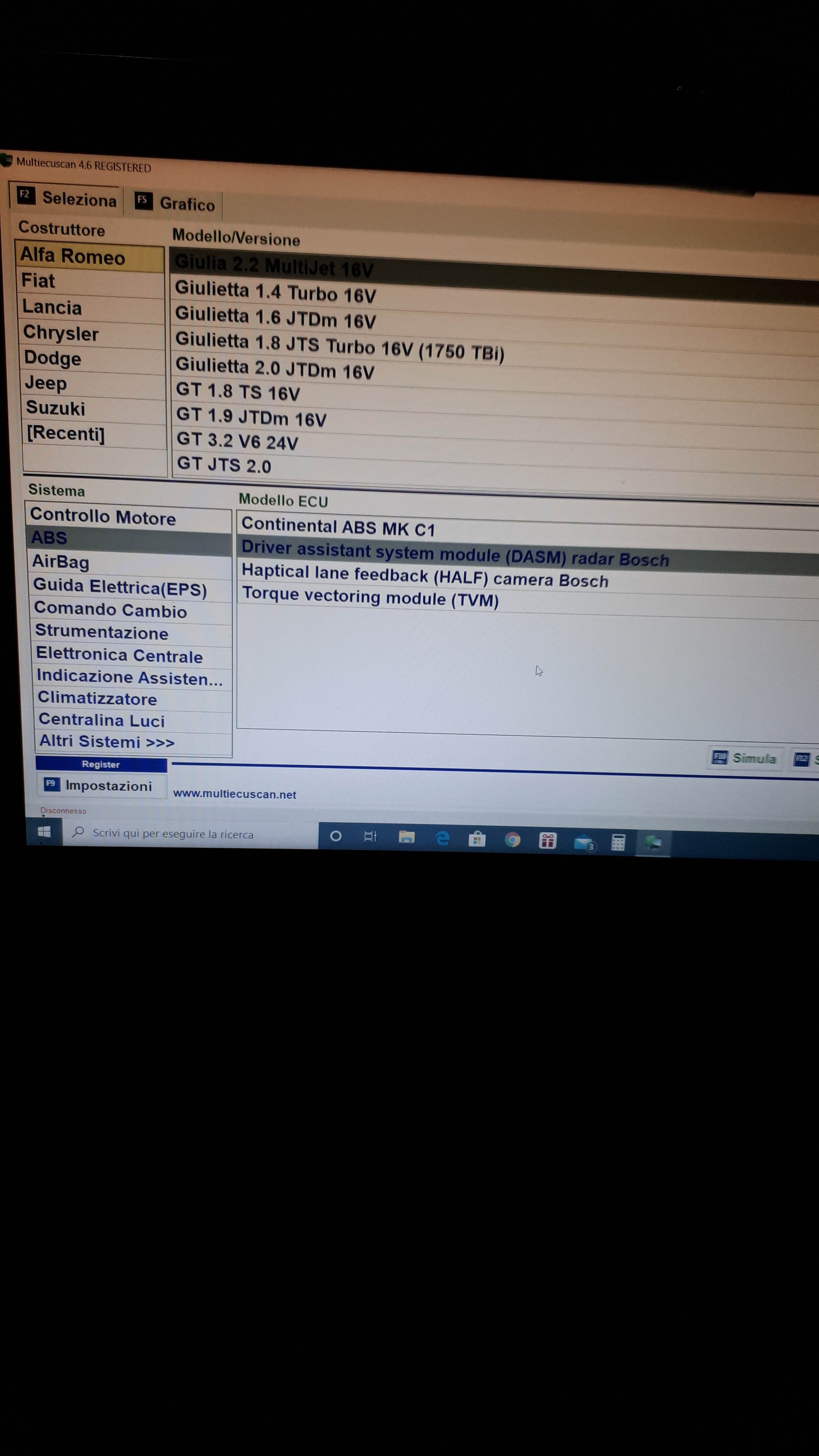

Come montare i sensori anteriori?
Non esiste nessuna voce su multiecuscan. solo su alfaobd
Ho mandato una segnalazione a mes per chiedere informazioni, spero mi rispondano.
altrimenti l'unica soluzione è acquistare la licenza alfa odb o accini mi sa.
