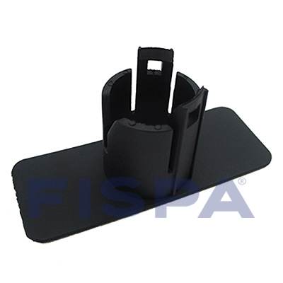

2 Supporti sensori da incollare internamente al paraurti (per questi sto aspettando che mi arrivino i sensori così ho le loro misure corrette), che sono tipo così (e potrebbe essere necessario sagomare un po' con una pistola ad aria calda la parte piatta per fargli prendere la forma del paraurti nel punto di applicazione, per quello li voglio senza adesivo sopra):

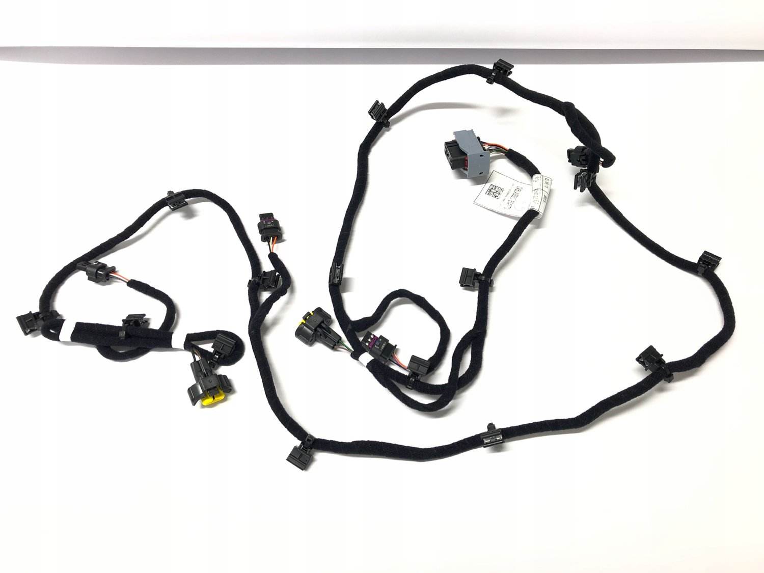

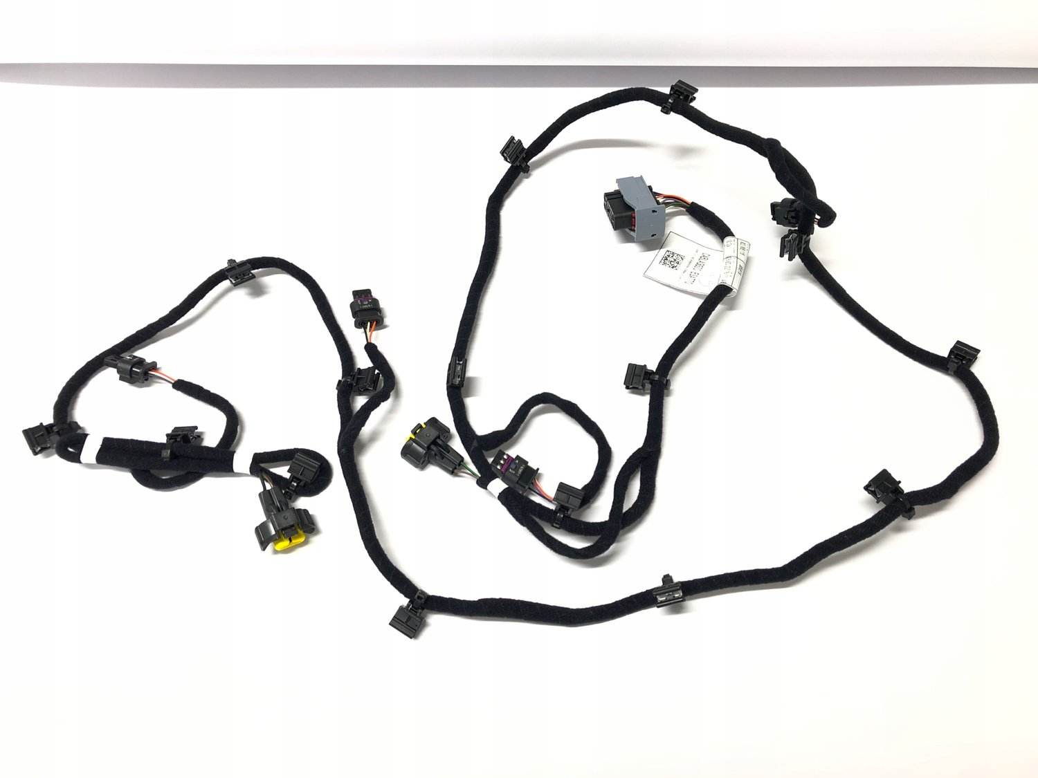

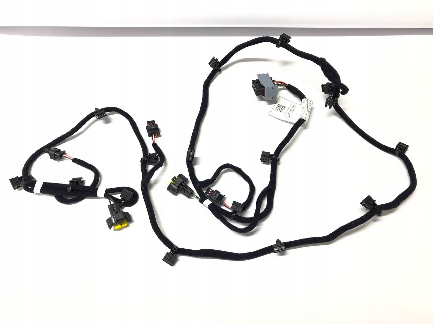

L'unica foto di quel codice cablaggio che ho trovato (установка датчиков pdc спереди альфа ромео джулия) è questa e pare ci siano anche gli attacchi dei fendi (quei due spinotti neri col pezzo giallo):
Visualizza allegato 214633
Visualizza allegato 214634
