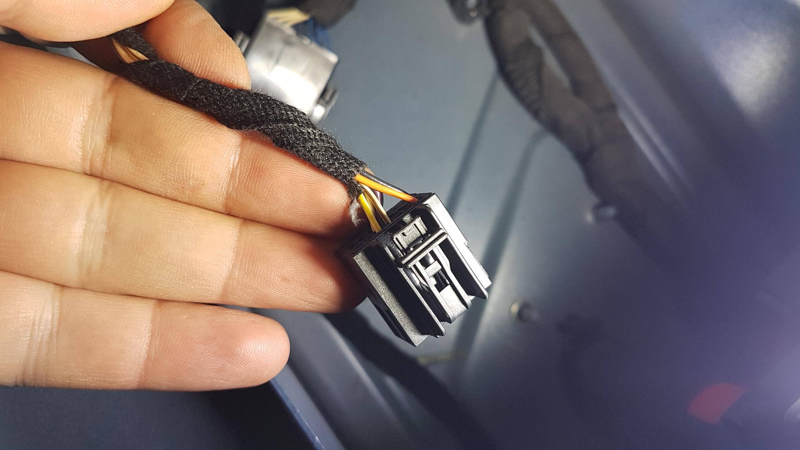

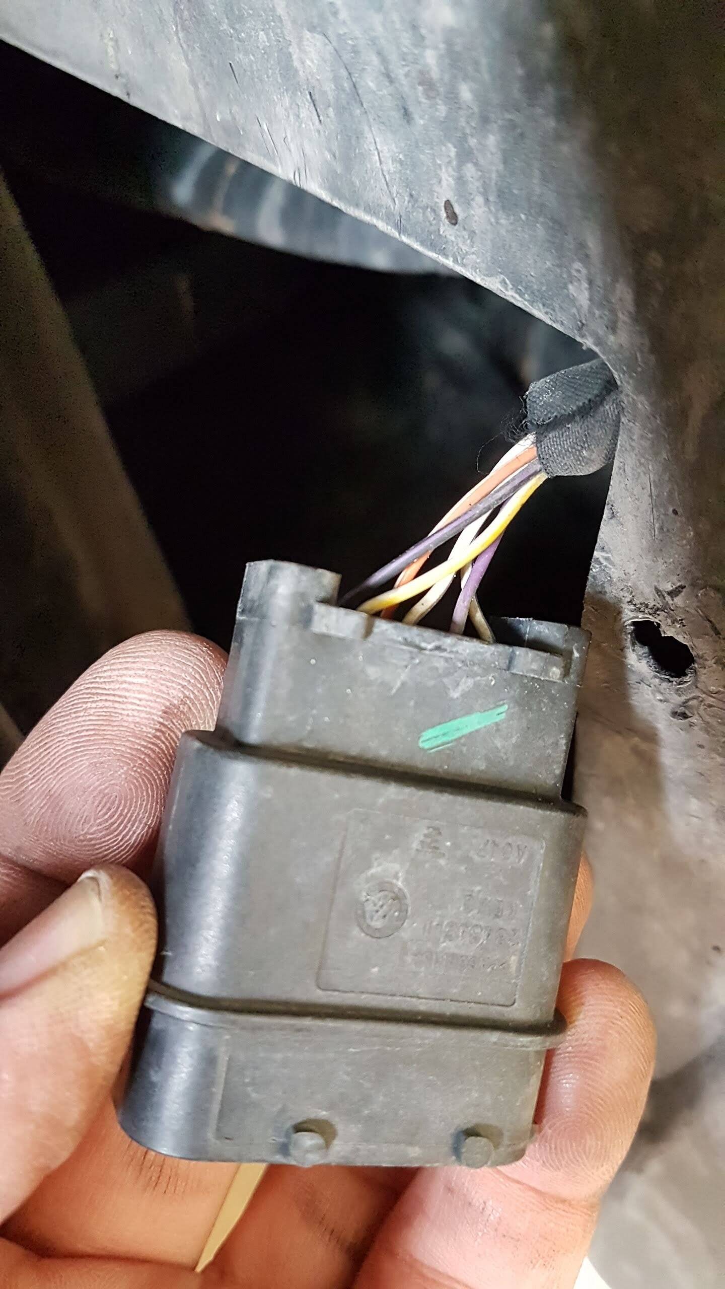

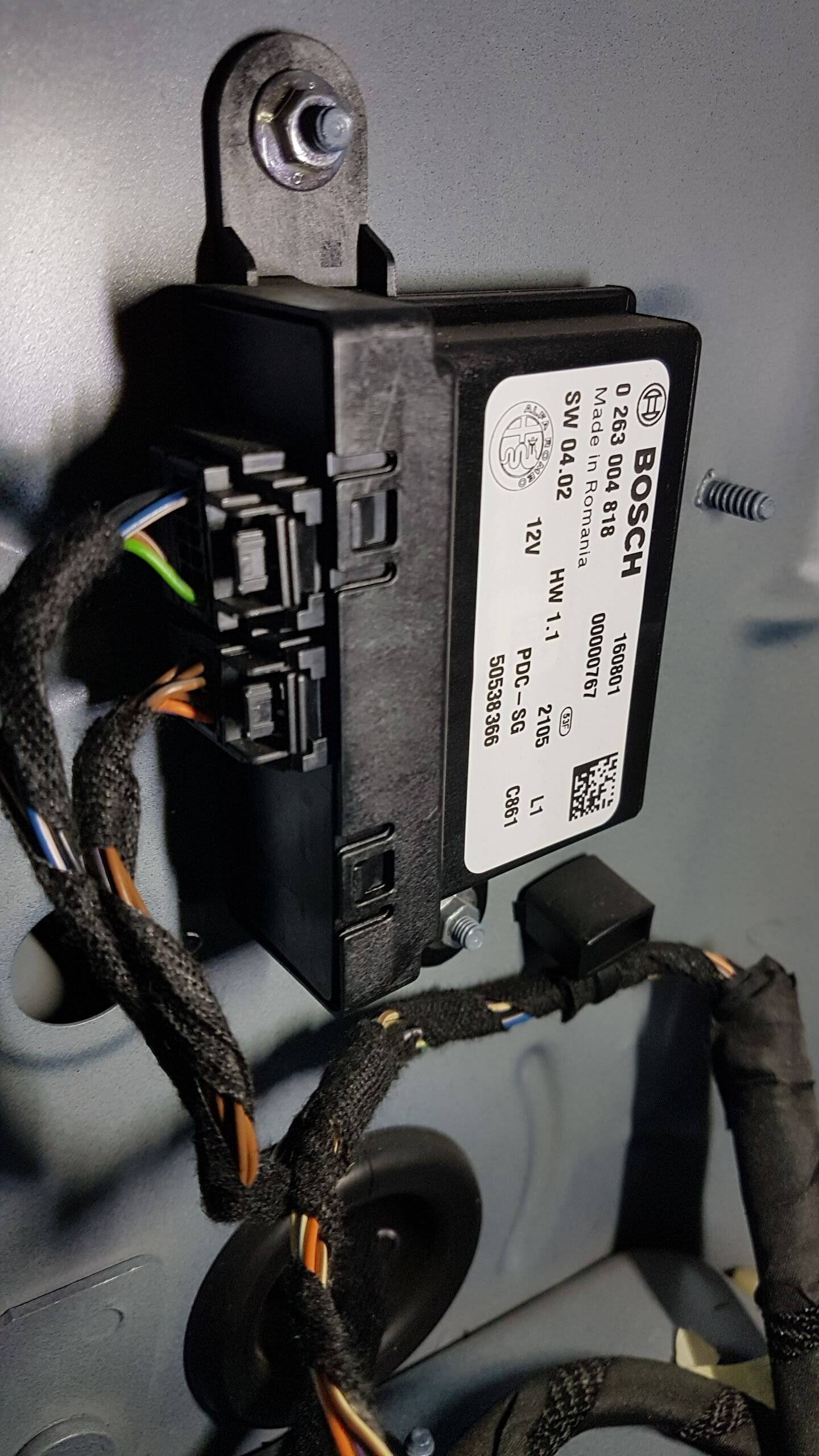

Salve a tutti, seguo la discussione da un po'. Al momento ho solo verificato la predisposizione:
1. Passaruota anteriore destro, lato paraurti, c'è uno sportellino, lo apri ed infili una mano dentro. Dovresti trovare un connettore non collegato fissato alla parete del paraurti. Se trovi quello, è probabile che tu abbia già la predisposizione (1a foto).
2. Per essere sicuro, cerca anche l'altro capo del cavo. Nel baule, sotto al rivestimento sinistro, lato parete posteriore, c'è la centralina sensori parcheggio (foto 2). Vicino alla centralina dovresti trovare altro connettore libero, ovvero l'altro capo di quello al punto 1 (foto 3).
3. Per essere sicuro, sicuro, usa un multimetro per verificare continuità tra i pin dei due connettori.
    270.5 KB · Visualizzazioni: 226
    361.3 KB · Visualizzazioni: 231
    330.2 KB · Visualizzazioni: 238
