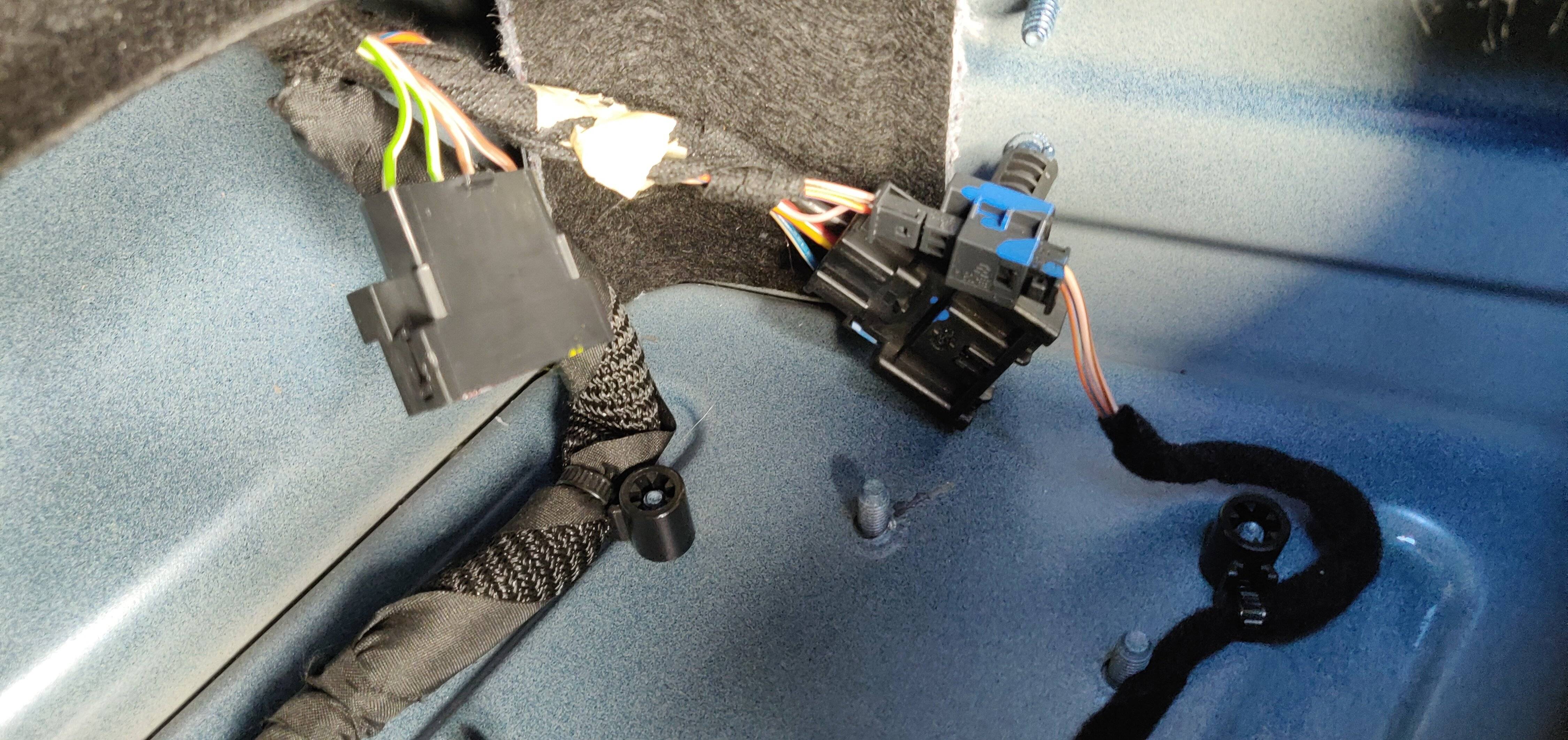

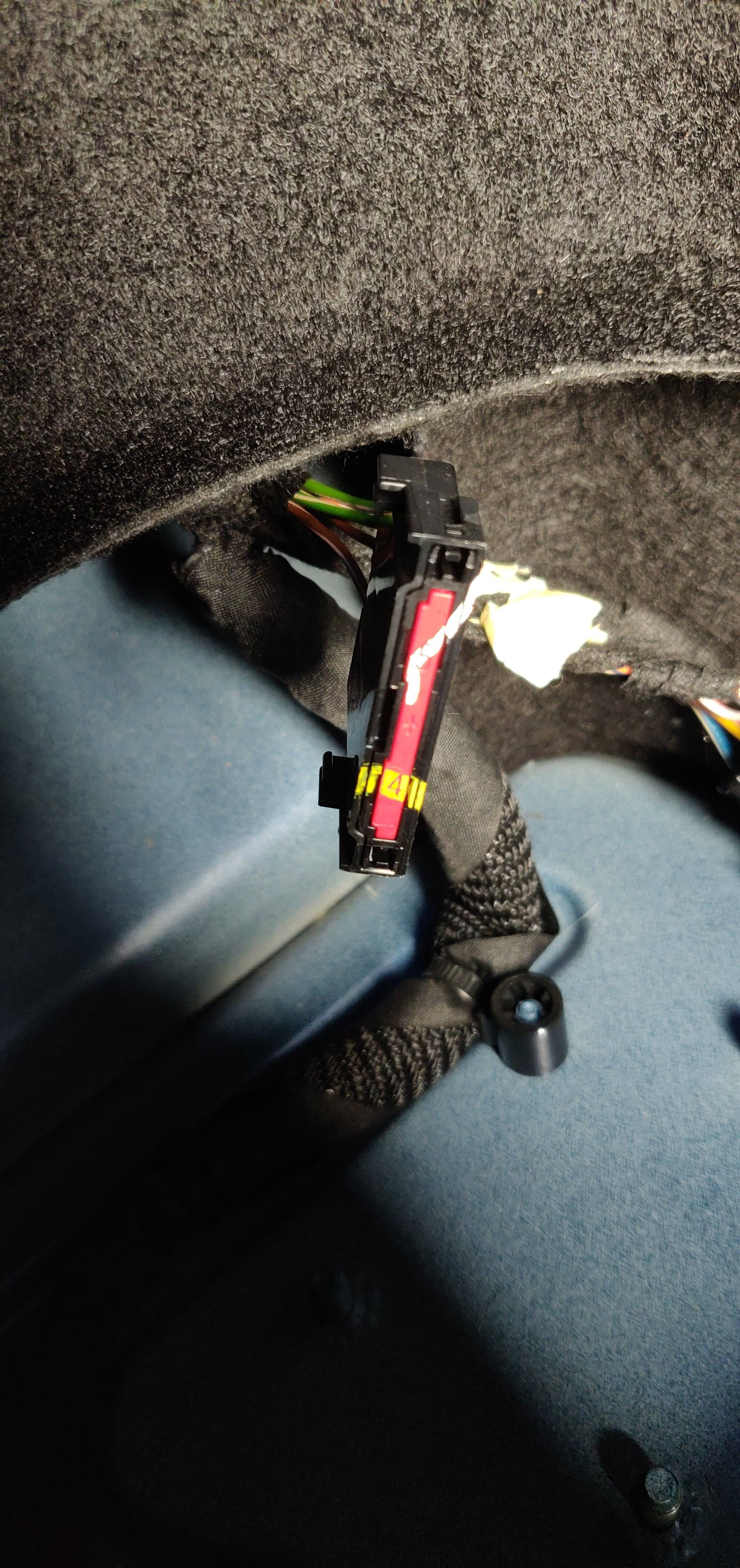

per altri motivi ho tolto il portaoggetti sulla sinistra e ho visto i cavi, a cosa sono predisposto? non ho i sensori ne avanti ne dietro, mi interessano principalmente dietro, poi se avanti li posso mettere senza troppa fatica ok sennò amen
    1.1 MB · Visualizzazioni: 305
    1.1 MB · Visualizzazioni: 285
#393
Lo spinotto libero sulla destra nella prima foto, sotto a quello segnato di blu, se sta vicino al battitacco del posto passeggero anteriore, è quello della retrocamera. Gli altri non so.
