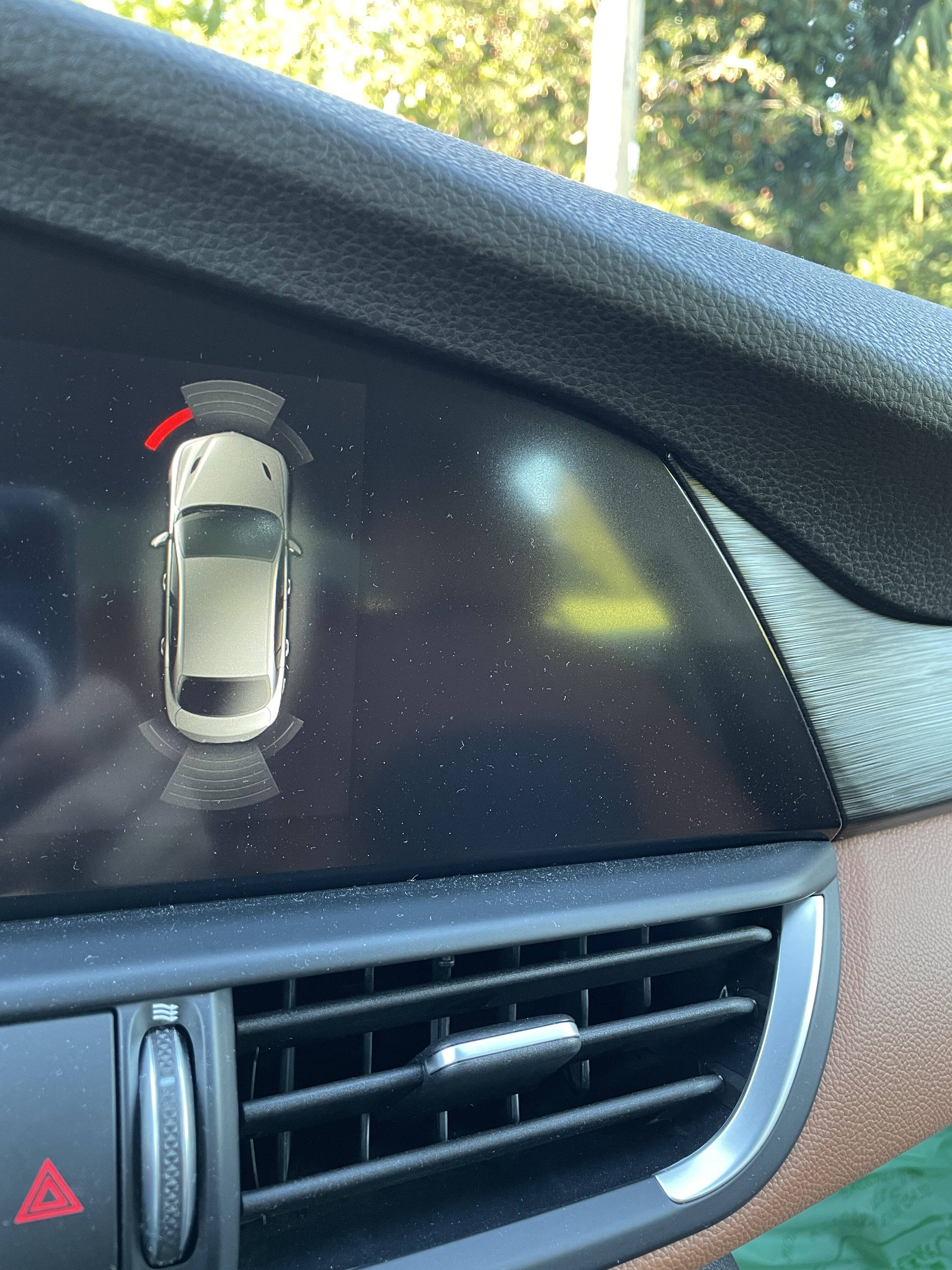

Grazie delle risposte.....io volevo mettere gli originali,cambiando la centralina....montando quella per i sensori ant. E post.
#453
Aggiornamento alla fine era la centralina che probabilmente rotta.. comprata nuova montata fatto proxy et voilà sensori montati e tutto funzionante! Già che c ero ho abilitato gli abbaglianti automatici anche! Grazie a tutti soprattutto a chi mi ha aiutato a capire qual era il problema!
    1.4 MB · Visualizzazioni: 219
Reazioni: GenTLe
