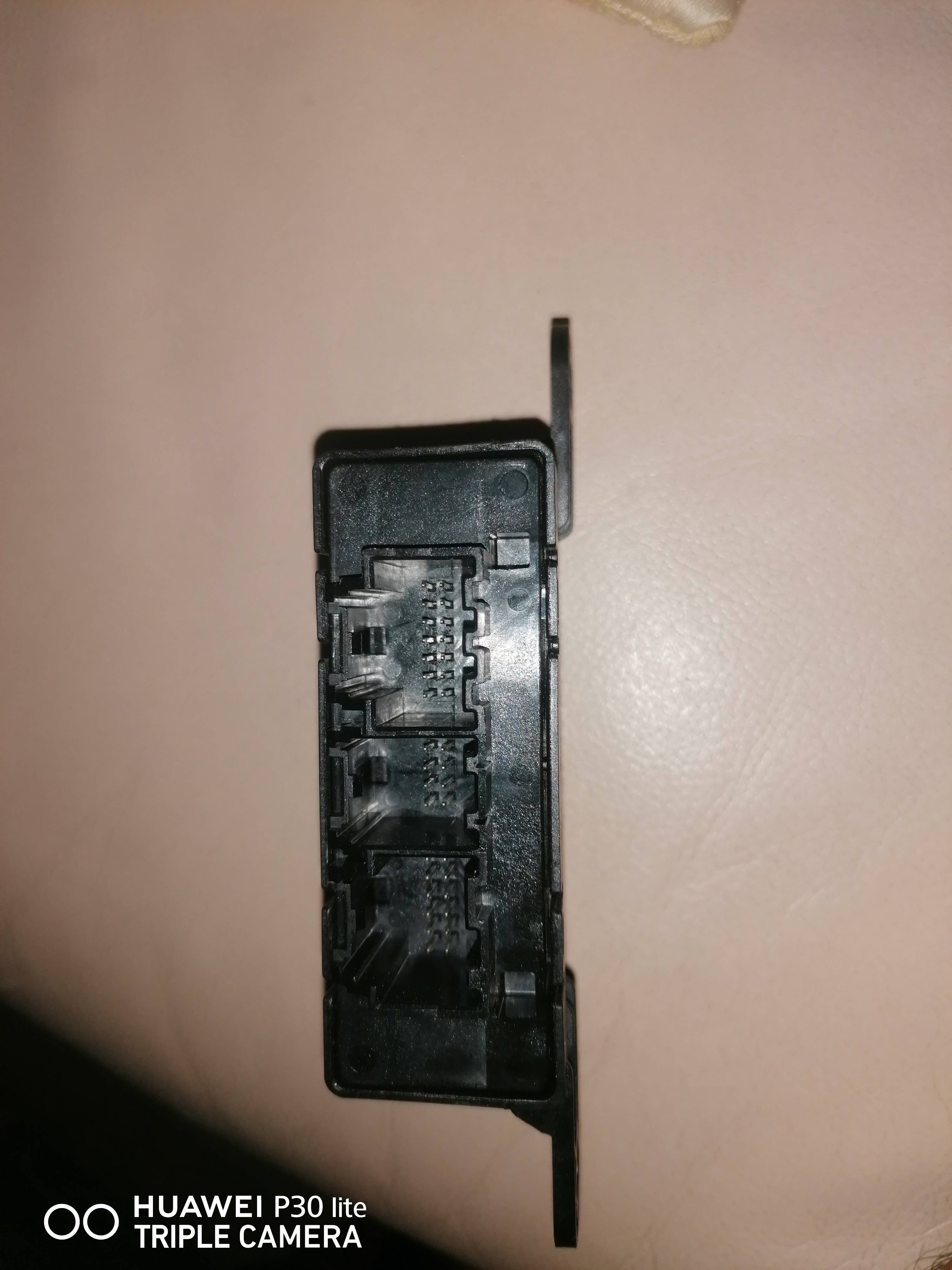

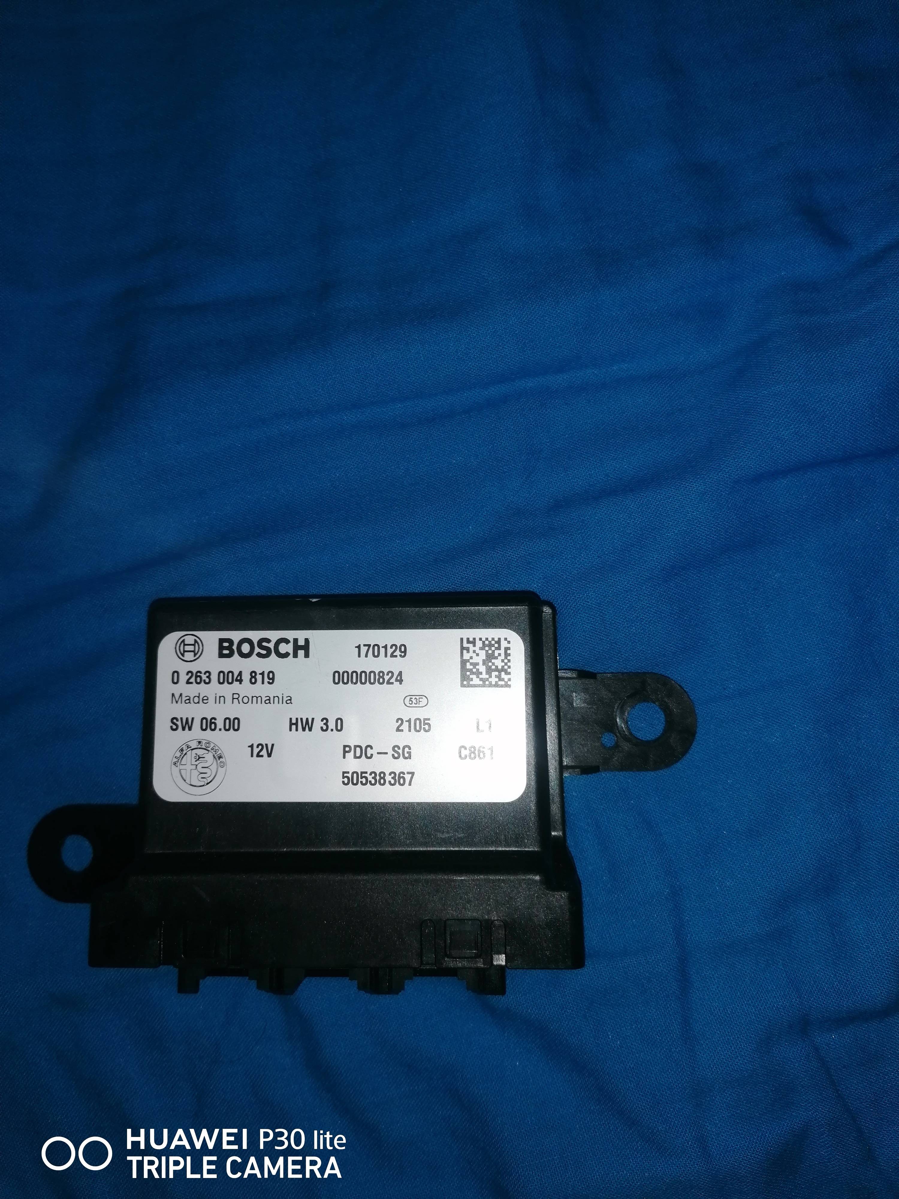

Tranquillo è ok. Quelle che vedi con versione software 04.02 sono le centraline per i soli sensori posteriori.
La tua è del 29/Gen/2017 e va bene, la mia è del 15/Sett/2019 e ha stesso HW e SW.
Questa è la mia:
