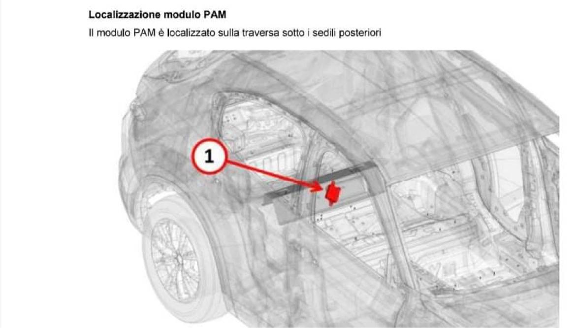

Buonasera ragazzi ho avuto questa foto, possibile che su stelvio il modulo Pam ( centralini 8 canali ) sia posizionata sotto il sedile ? È lei giusto ? Chiedo a voi visto la vostra grande maestria
#487
Meno male , mi sono evitato di smontare moquette a vuoto. Altra domanda se trovo la centralina usata va codificata ?
Grazie mille
#488
Immaginavo fosse nella parte centrale bagagliaio ma tra batteria e chissà quanto altro….. va cambiato un bit nel proxy è spiegato nella discussione, però devi anche cercare il connettore zona parafango/paraurti anteriore destro, inoltre vicino alla centralina del disegno devi trovare 3 connettori 2 al momento collegati ed il terzo scollegato per sensori anteriori, se non c’è è un bagno di sangue, su Giulia fa parte di una briglia con molti altri cavi/servizi

Il codice dovrebbe essere questo 50544680 per Stelvio, che potrebbe differire da Giulia ora non ricordo il codice della mia, le Stelvio sono più accessoriate, considera che per i primi tempi Giulia base base era senza sensori posteriori e non si vede nulla dietro…
