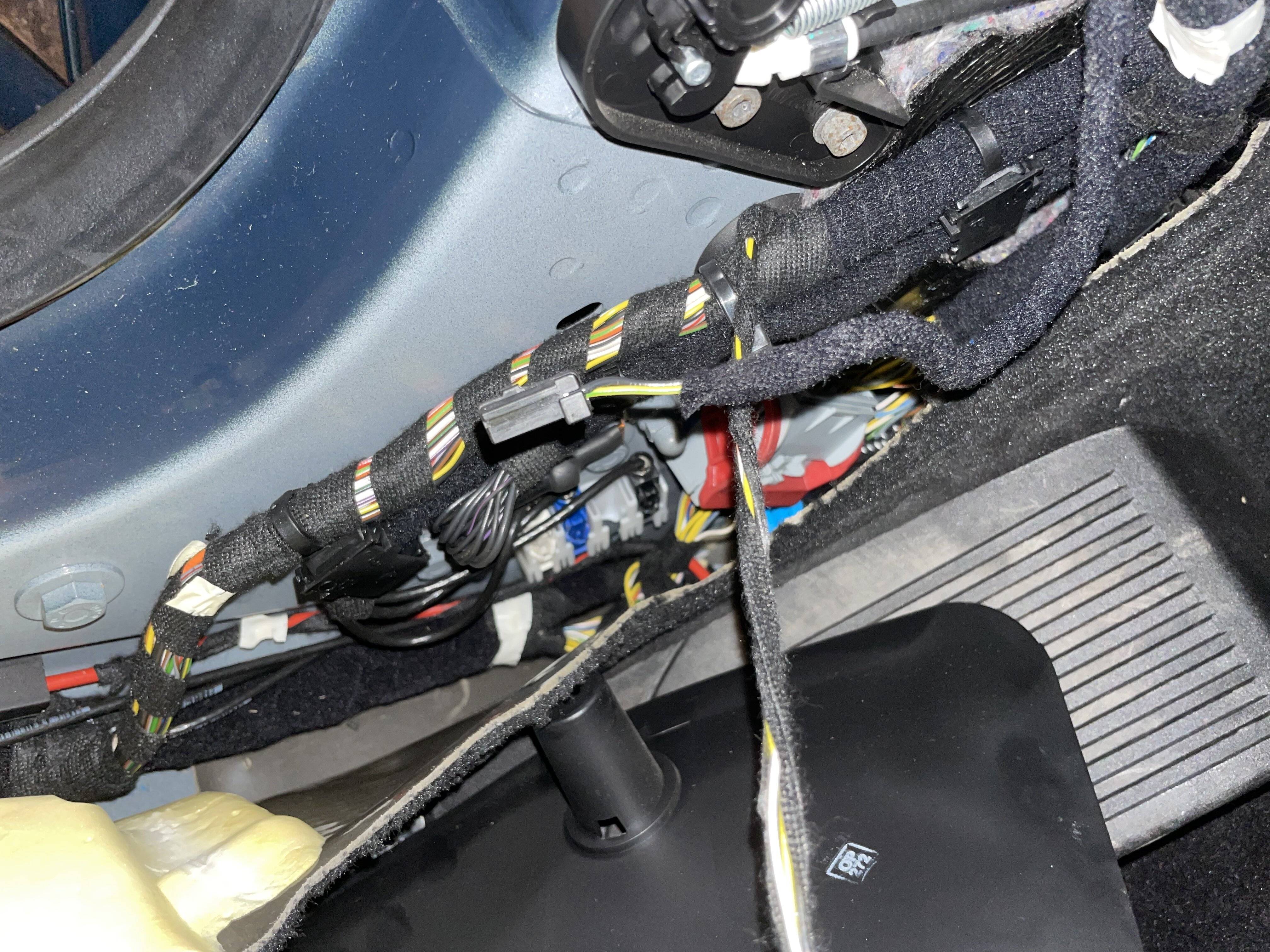

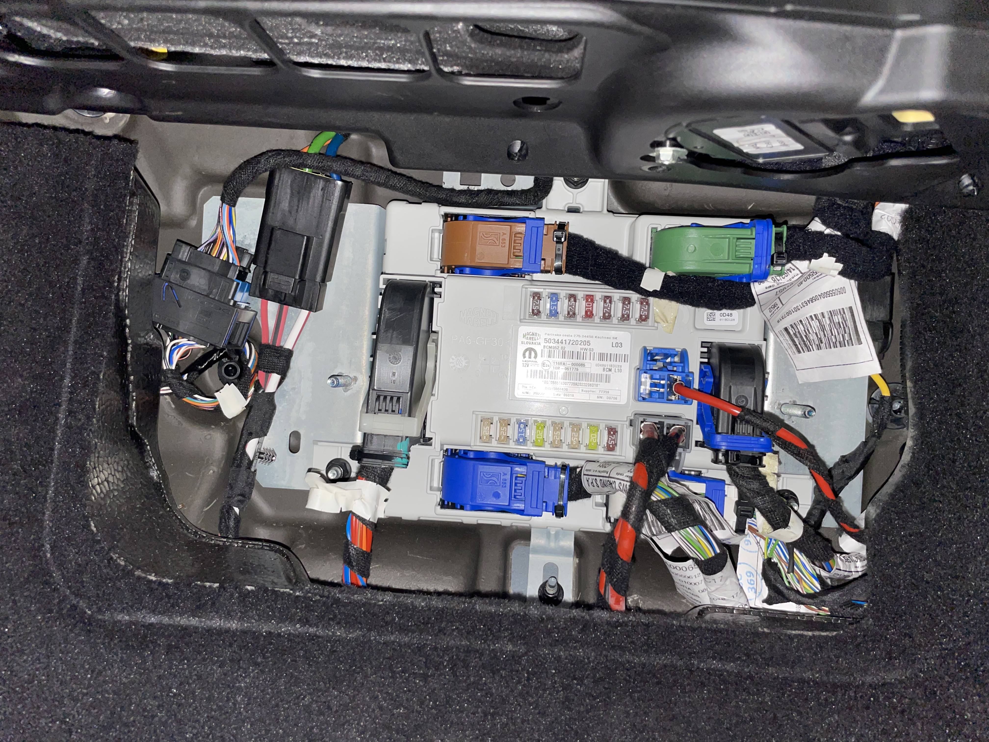

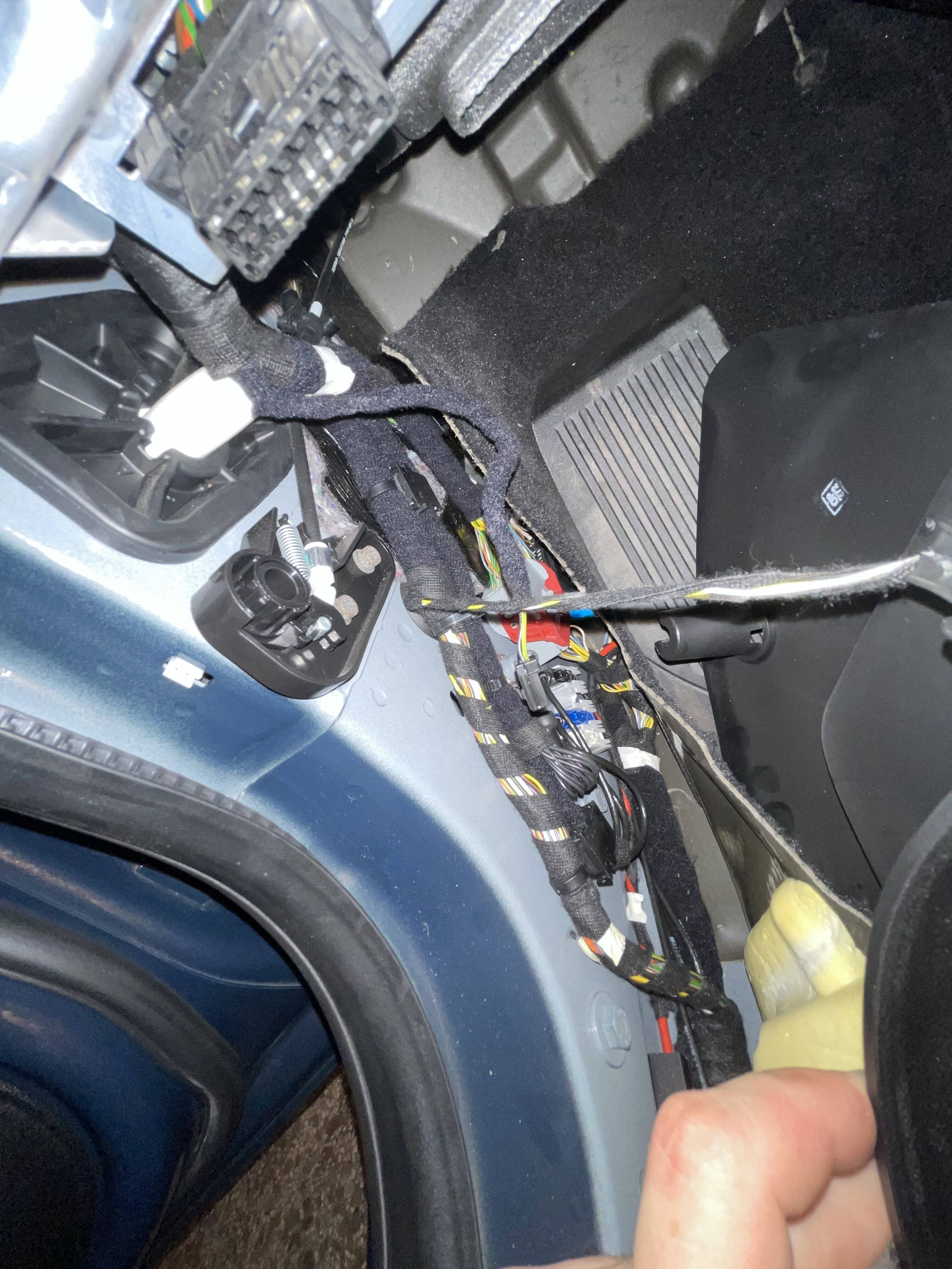

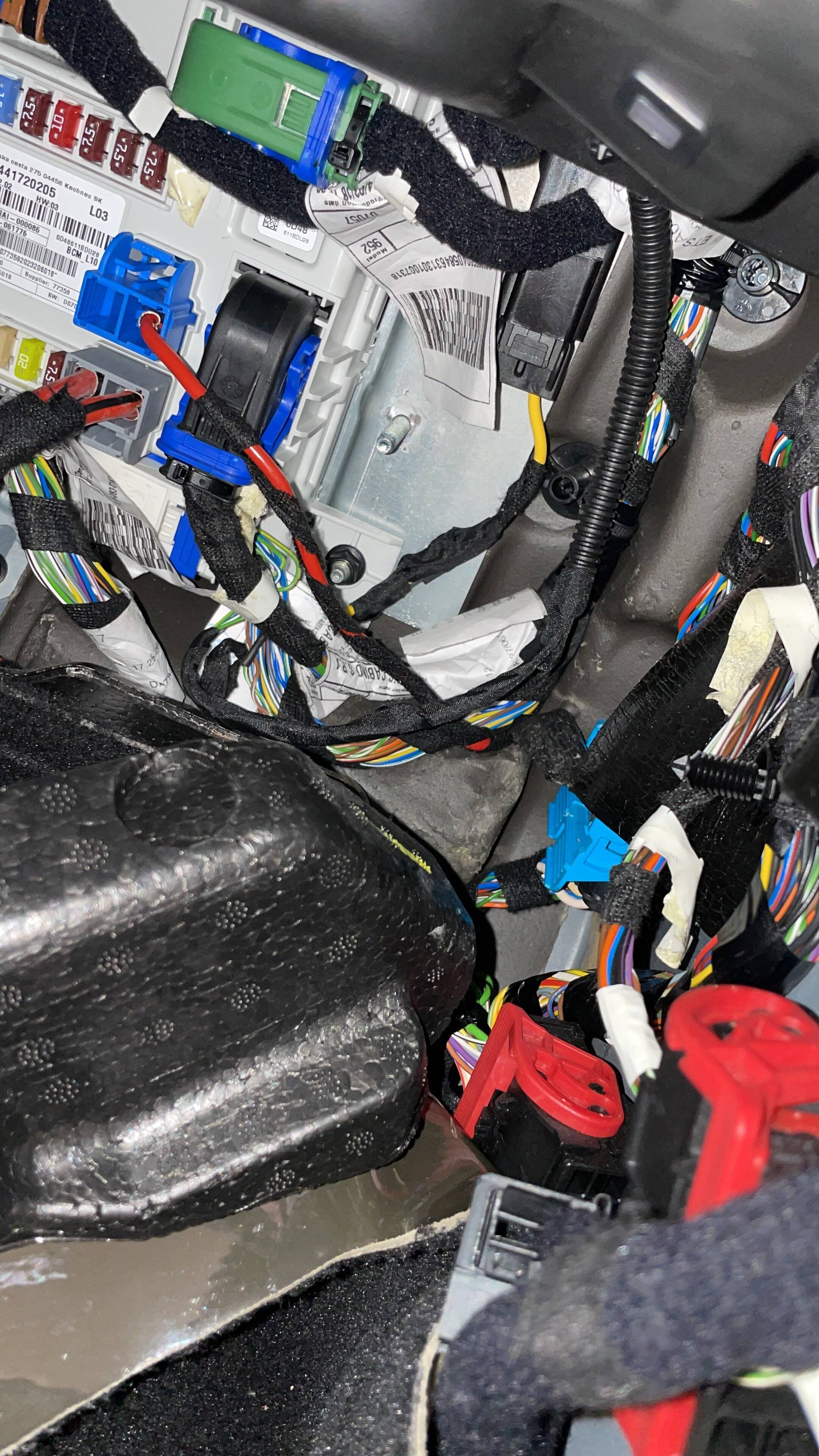

Buonasera a tutti avrei bisogno di un aiuto, sono riuscito finalmente a montare allla Giulia, il paraurti con sensori originali, e centralina per Anteriori e Posteriori, purtroppo l’auto essendo nata con gli alogeni, si ritrova nella condizione di avere il connettore con solo i fili per l’alimentazione dei fendinebbia, guardando dietro nel bagagliaio, peró vi è il cablaggio con connettore per gli anteriori, ma non riesco a capire dove va a finire. Parte dalla centralina ma non arriva al connettore in questione. Qualcuno saprebbe darmi gentilmente qualche indicazione o suggerimenti dove poter trovare questi sei fili che arrivano da dietro?
Grazie a tutti 🙏🏼
