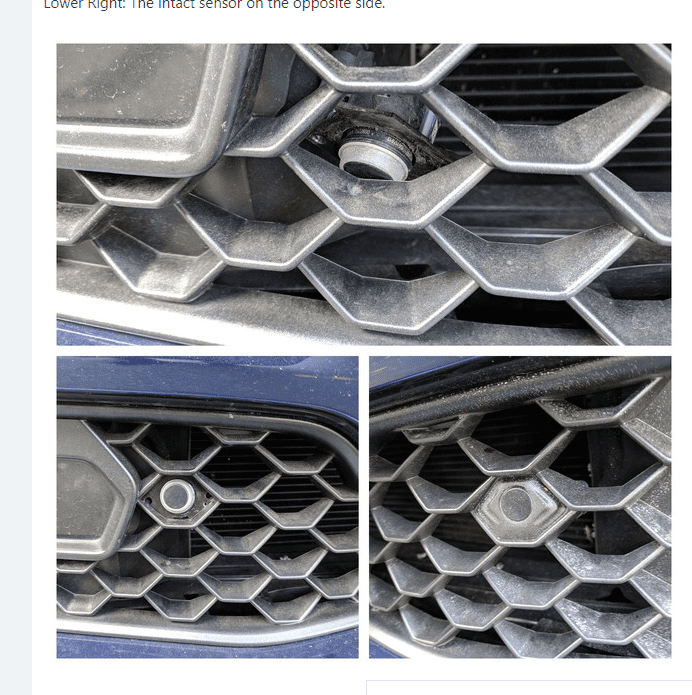

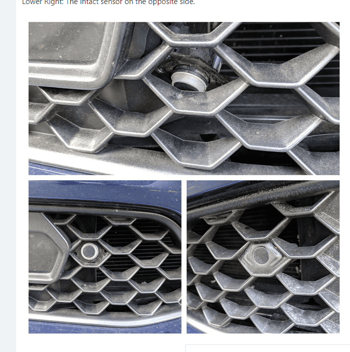

Cari Alfisti, dove posso trovare questo supporto per sensori di parcheggio?
Grazie
#503
Ok, grazie mille per la risposta, è un po' sciocco cambiare l'intera maschera con un po' di plastica.
#504
Si infatti ma purtroppo è così la parte anteriore è una fusione unica, la parte posteriore ha una parte staccata ma fusa insieme, ma soprattutto sostituire le griglie è molto complicato ma fattibile con pazienza e magari in 2 persone

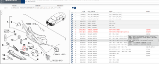

Secondo eper ho bisogno di quelle 2 griglie:
156119013​
156119010​

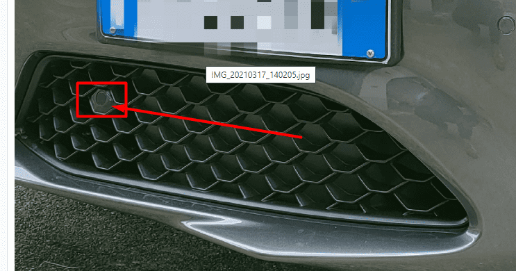

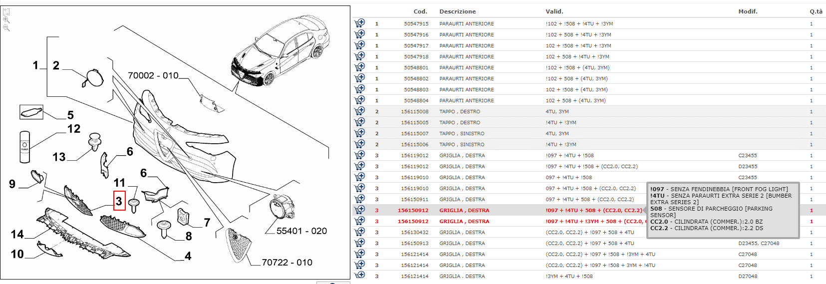

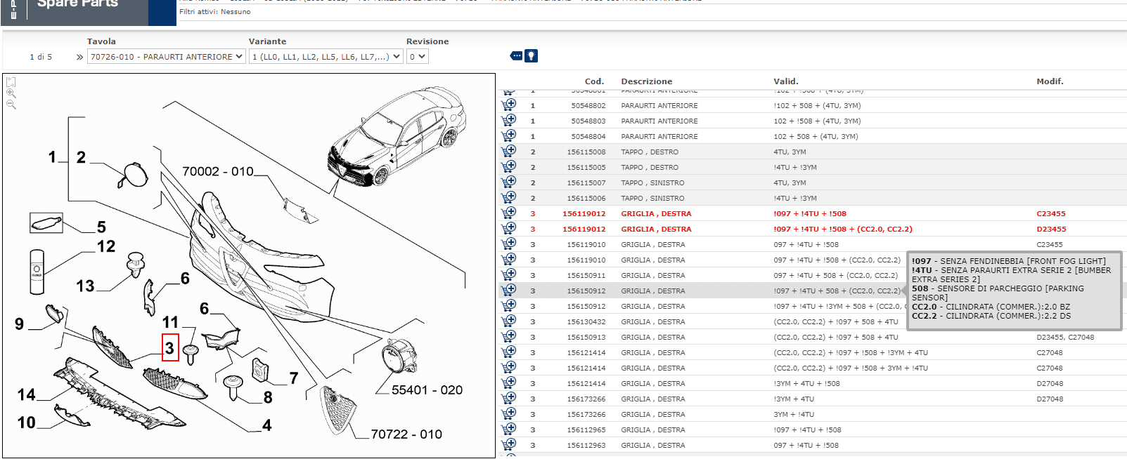

Scusa se riprendo questa discussione GenTLe
ho acquistato le griglie originali alfa romeo con codice 156119012 e 156119015 ma non hanno il supporto per i sensori di parcheggio anteriori.. come è possibile questa cosa?
Sono perfettamente identiche alle griglie che sono montate di serie (su vettura senza sensori di parcheggio anteriori)
#508
a te servono 156150912 e 156150918, presi con telaio di una 180.
quei 2 su eper li da senza sensori infatti
Reazioni: CristianZio77
#509
Gentilissimo, me li faccio sostituire allora.
Grazie
#510

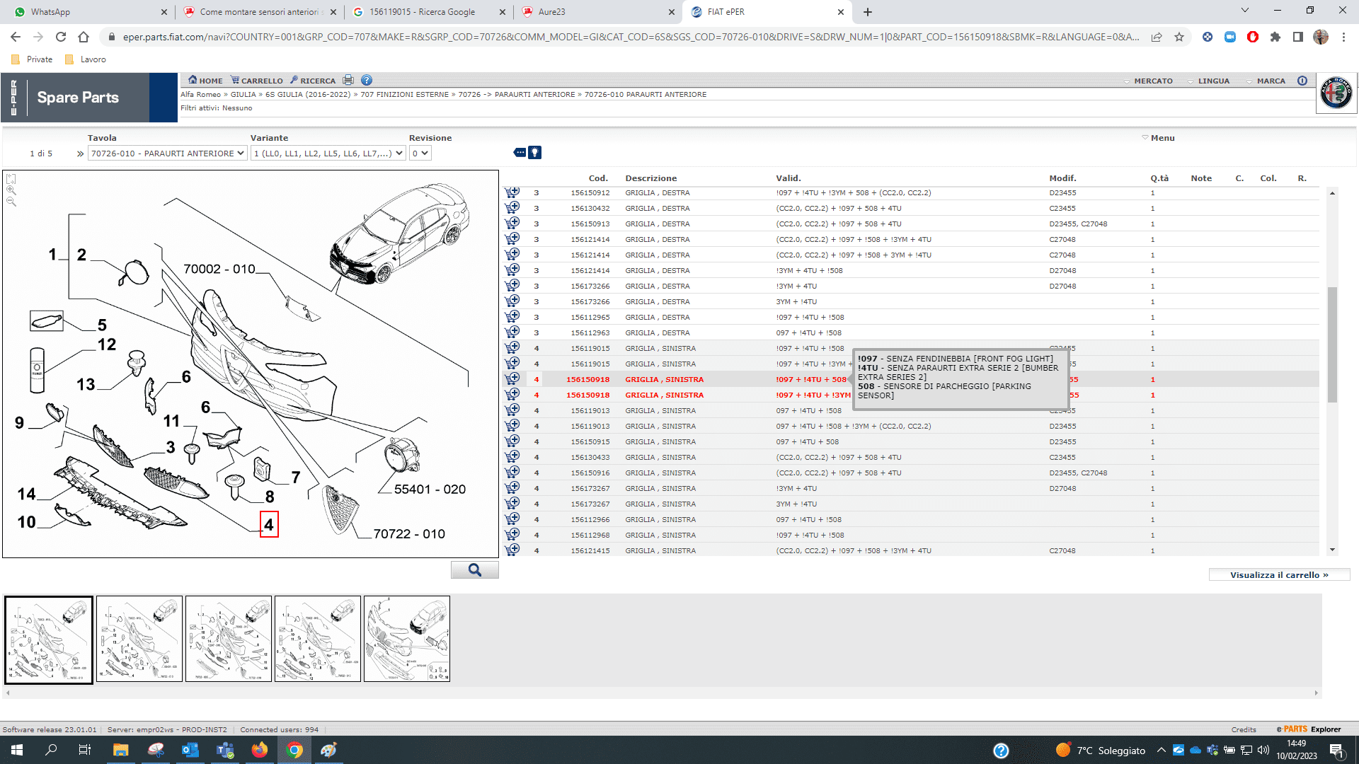

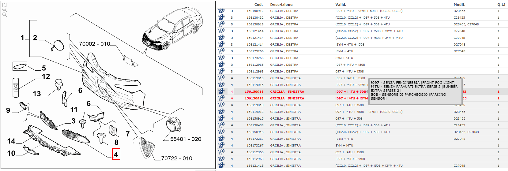

Non ti so rispondere... Passato molto tempo e il keyeper coi codici pezzi di quando avevo composto quel post è cambiato parecchio...
Guardando il keyeper nuovo corrispondono a queste:
Che poi sono quelli che ti ha detto correttamente @1337
