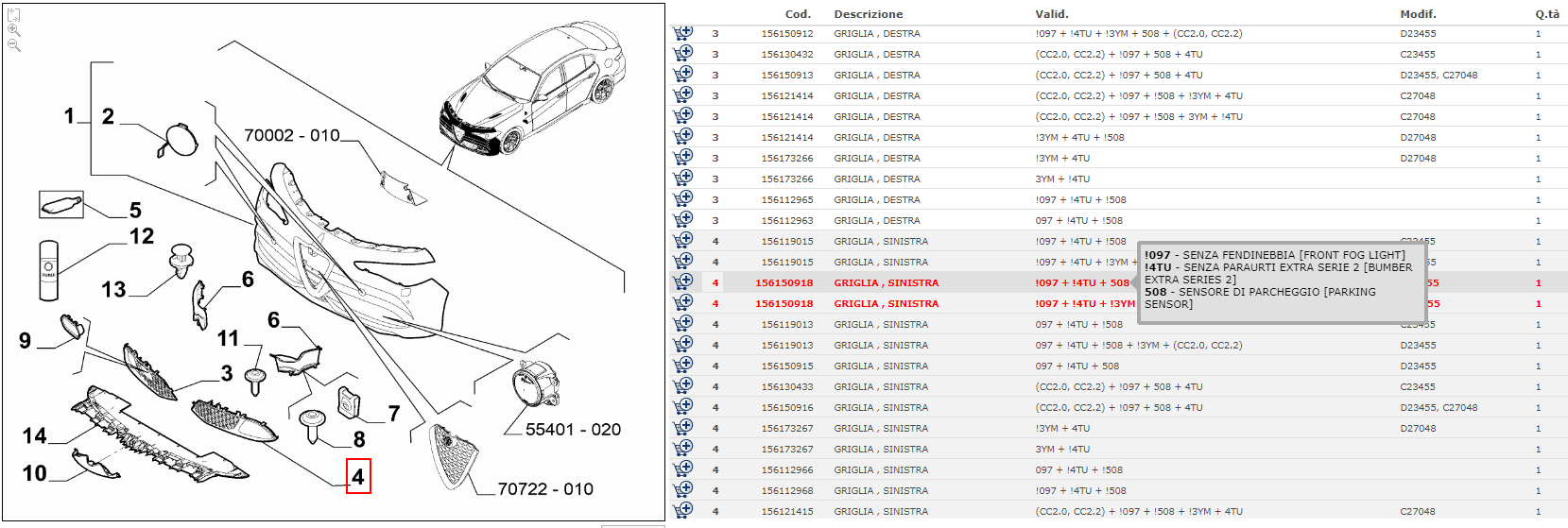

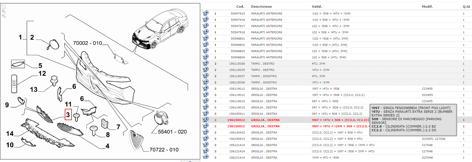

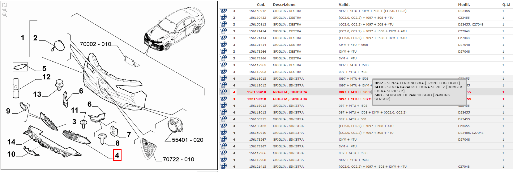

Non ti so rispondere... Passato molto tempo e il keyeper coi codici pezzi di quando avevo composto quel post è cambiato parecchio...
Guardando il keyeper nuovo corrispondono a queste:
Visualizza allegato 246305
Visualizza allegato 246307
Che poi sono quelli che ti ha detto correttamente @1337
Grazie mille per l’aiuto a tutti.

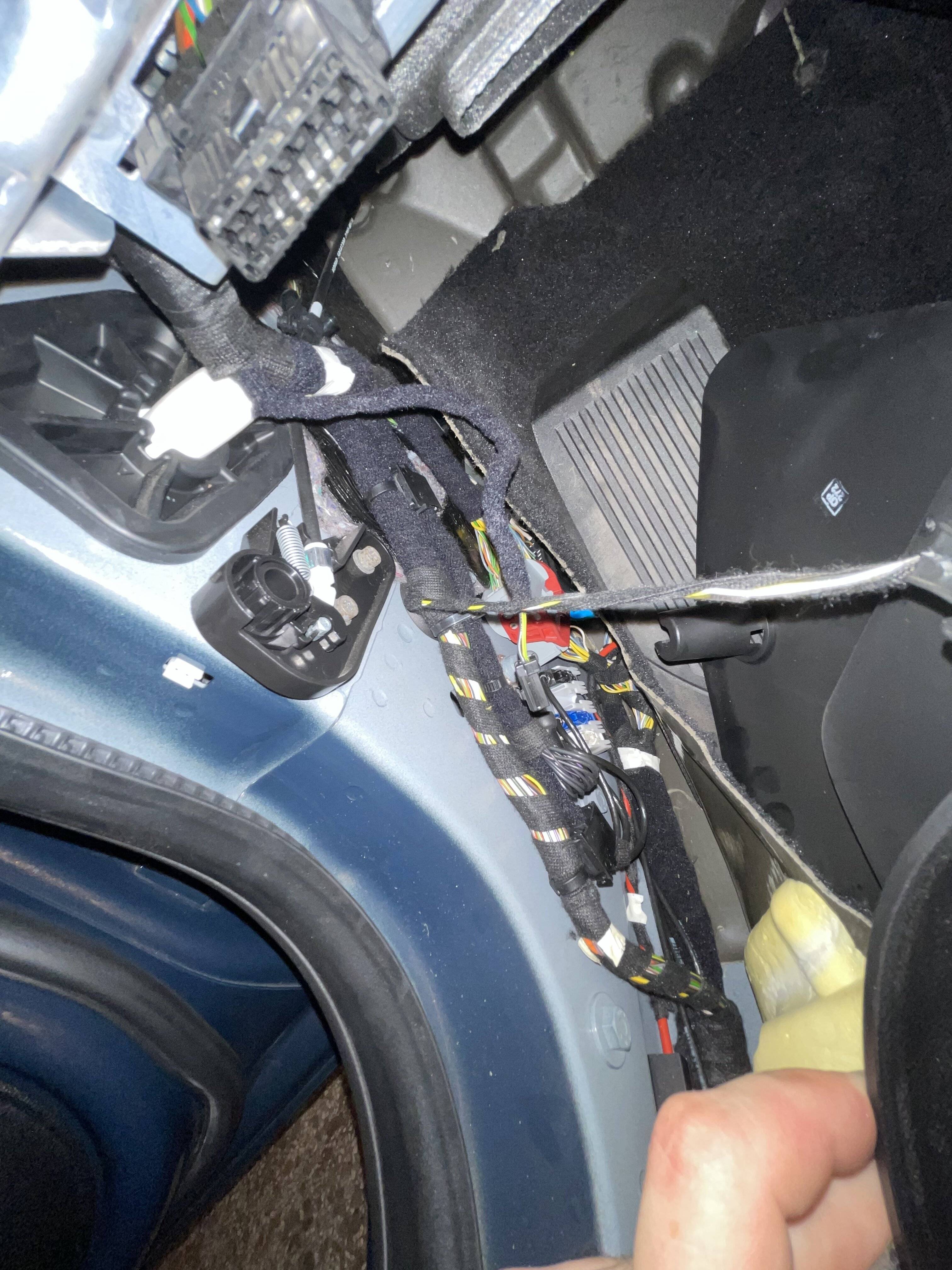

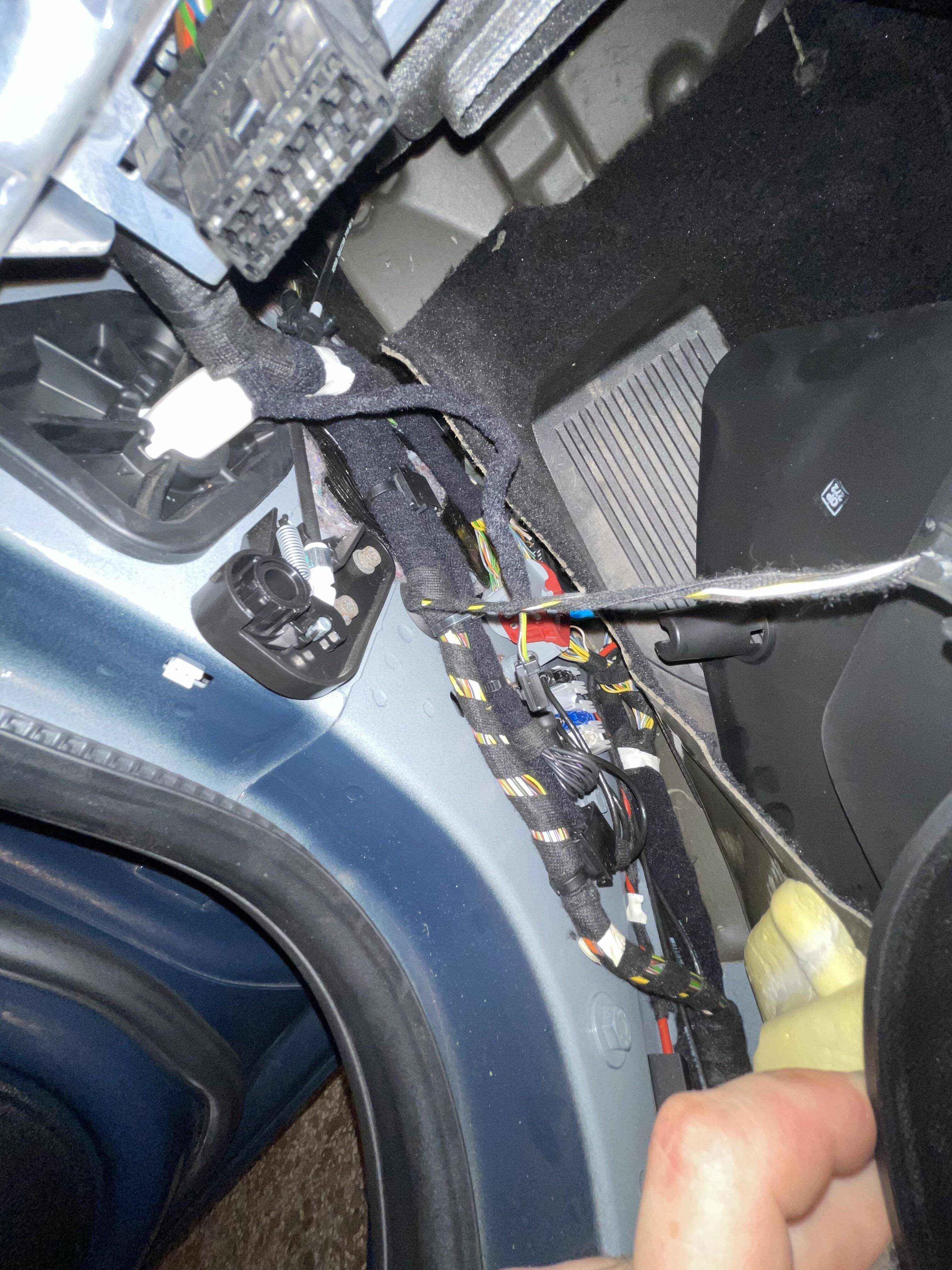

Buonasera a tutti avrei bisogno di un aiuto, sono riuscito finalmente a montare allla Giulia, il paraurti con sensori originali, e centralina per Anteriori e Posteriori, purtroppo l’auto essendo nata con gli alogeni, si ritrova nella condizione di avere il connettore con solo i fili per l’alimentazione dei fendinebbia, guardando dietro nel bagagliaio, peró vi è il cablaggio con connettore per gli anteriori, ma non riesco a capire dove va a finire. Parte dalla centralina ma non arriva al connettore in questione. Qualcuno saprebbe darmi gentilmente qualche indicazione o suggerimenti dove poter trovare questi sei fili che arrivano da dietro?
Visualizza allegato 240983
Grazie a tutti 🙏🏼

Guardando lo schema elettrico, dovrebbe essere nella zona guidatore, lateralmente, zona tra il parafiamma e la maniglia del cofano:
Il connettore che cercate è il "Inline-body/HDLP Dash 1" (quello nel passaruota è l' "Inline-fascia Front/HDLP Dash"):
Quello nel passaruota è questo:

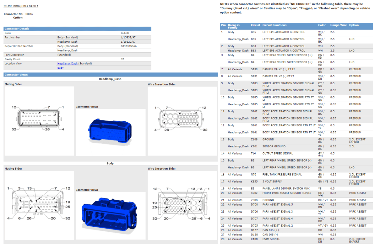

Il connettore dovrebbe essere questo (pin dal 20 al 25):

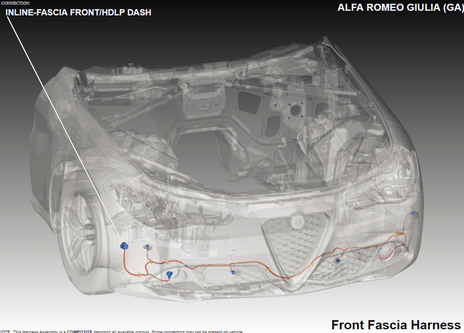

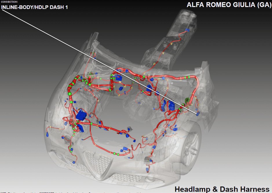

Visualizza allegato 246343
Visualizza allegato 246344
Visualizza allegato 246345
Visualizza allegato 246346
Visualizza allegato 246347

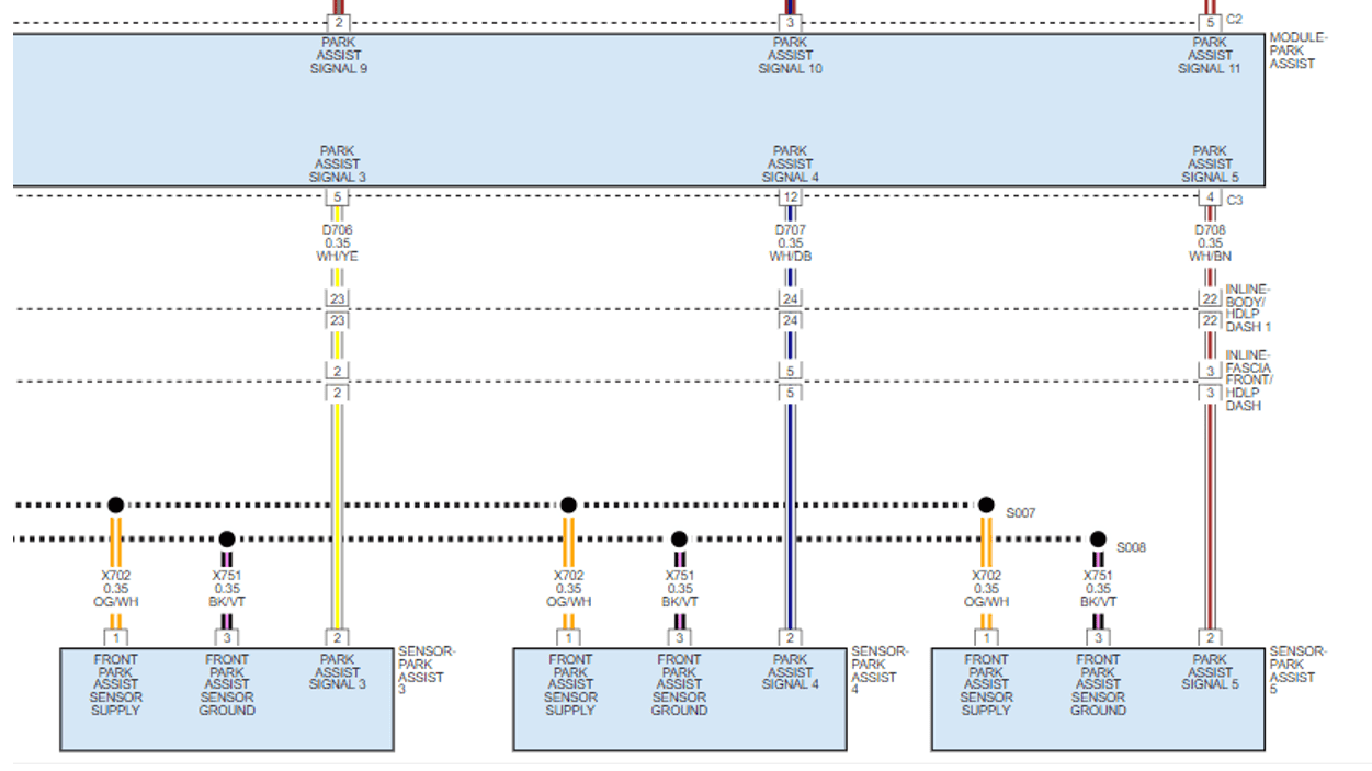

Visualizza allegato 246348
Ma da lì a fuori, bisogna passare per la centralina del body computer o vanno direttamente al connettore? Il mio dubbio è quello, o per lo meno tra dentro e fuori dev'esserci qualcosa che li collega, perché se per esempio si brucia una parte del cablaggio motore e va sostituito non credo che quel fascio venga via intero, sennò per cambiare il cablaggio motore si deve smontare 3/4 di macchina😅
#515
Dal modulo nel bagagliaio vanno al connettore "Inline-body/HDLP Dash 1" e da questo vanno al connettore nel passaruota "Inline-fascia Front/HDLP Dash".
A qualcuno manca il cablaggio che va dal primo al secondo connettore. O è terminato diversamente, sa dio...
