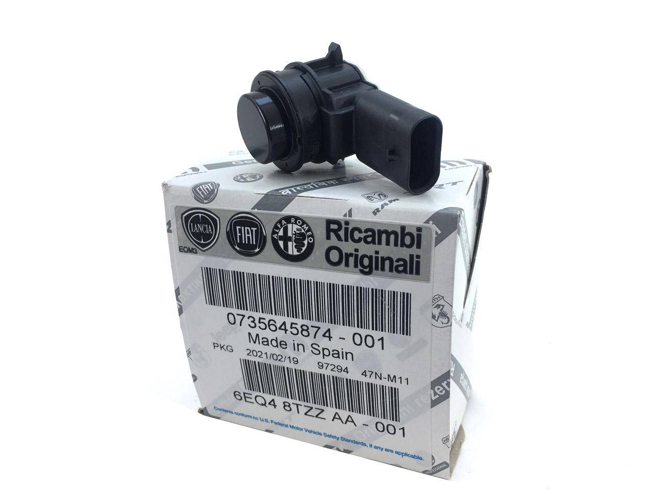

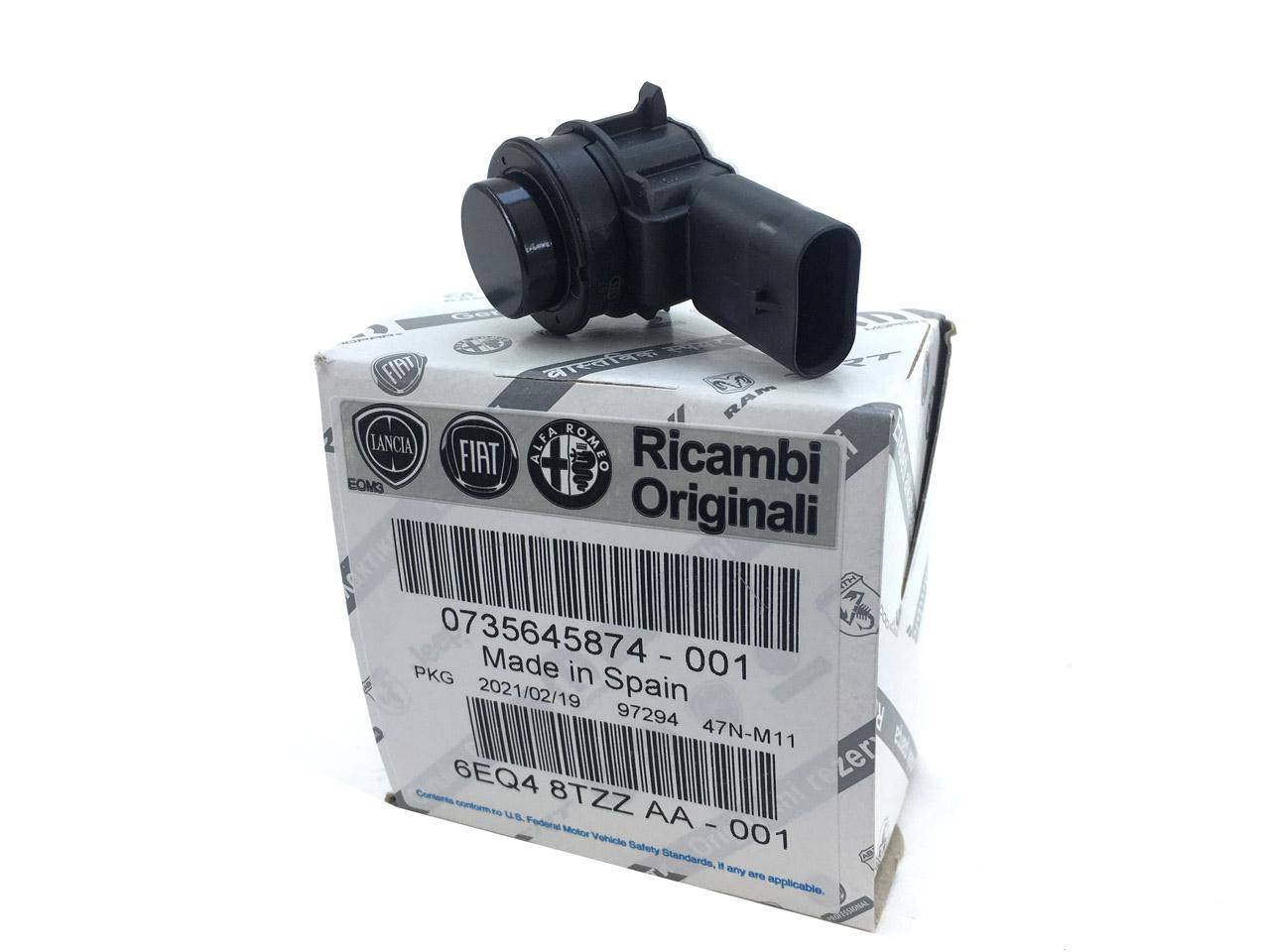

Quello del sensore che va collegato al cablaggio … in pratica vorrei capire come distinguere i sensori anteriori da quelli posteriori

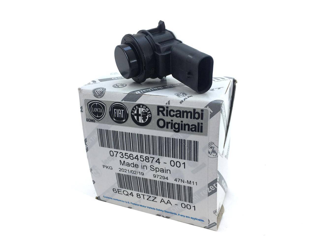

Se hai deciso di montare i sensori originali, ci sono i codici più indietro in questa discussione, uno per i 2 laterali ed un altro per i 2 centrali. Poi devi prendere anche il cablaggio, ci dovrebbe essere il codice anche di quello.

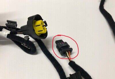

connettore sensore

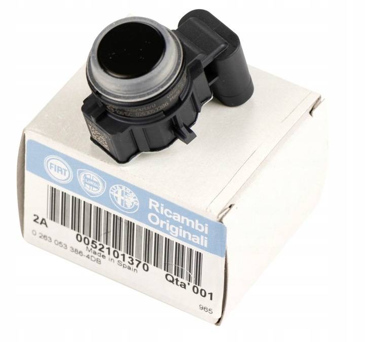

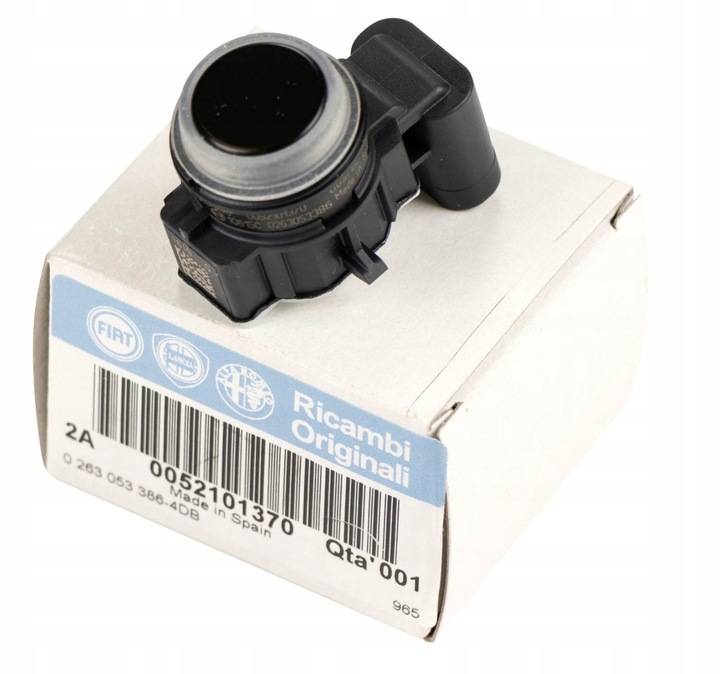

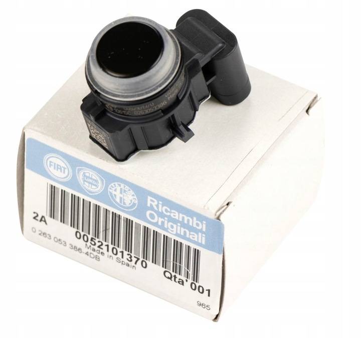

Io alla fine ho risolto cambiando il modello di sensori centrali. Quelli che ho acquistato sono visibilmente identici, dichiarati anche come compatibili con Giulia nel sito del rivenditore, ma di fatto compatibili solo con Giulietta.
Acquistando i due interni con il codice giusto ( 52101370 ) si è risolto il tutto.
Ringrazio ancora chi ha contribuito a questo post, ora funziona tutto alla meraviglia.
