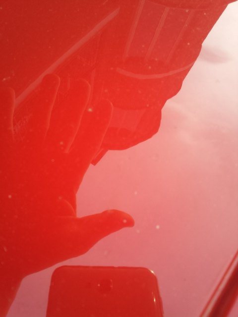

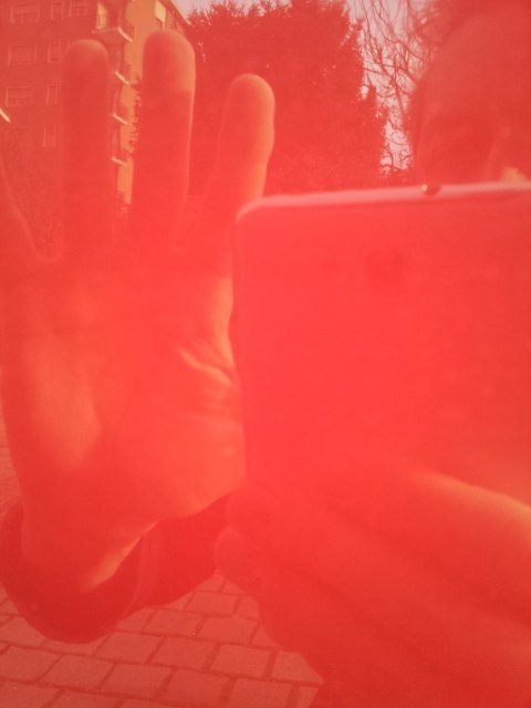

Ieri ha piovuto e c'erano le solite goccioline piccole come quando hai appena dato la cera,
ho fatto un paio di foto oggi da asciutta, il gloss sembra decente a parer mio.....
prima foto portiere, seconda foto tettuccio....
Direi bel gloss ;)
Sono sincero,
dopo aver dato a mano la cera Dodo Juice Orange Crush mi sembrava più lucente,
dopo aver dato il sigillante liquido HydrO2 mi sembra meno lucente,
speriamo almeno protegga più a lungo.....
