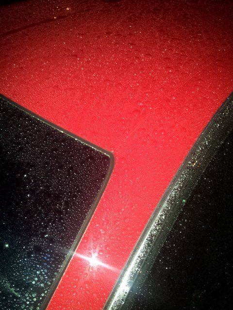

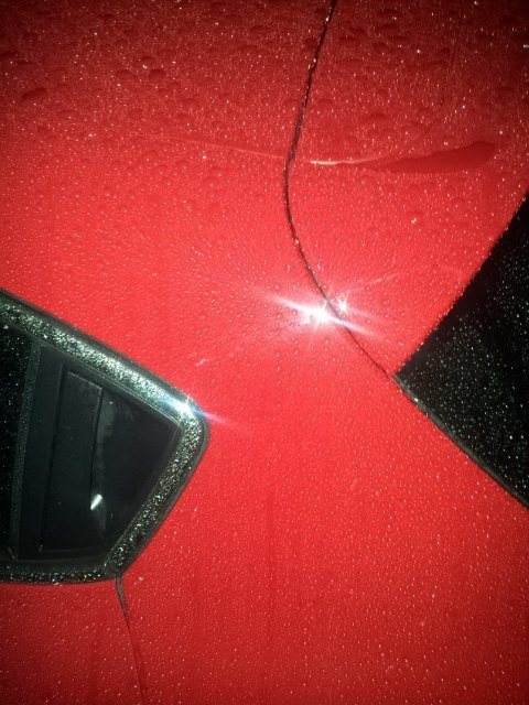

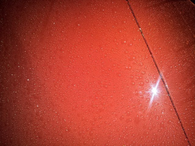

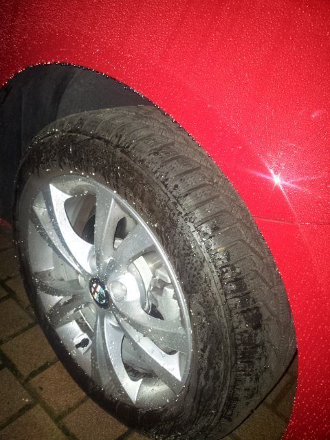

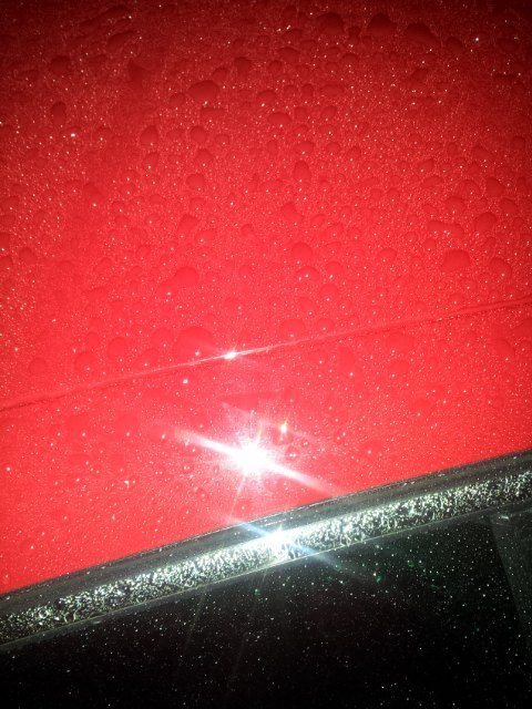

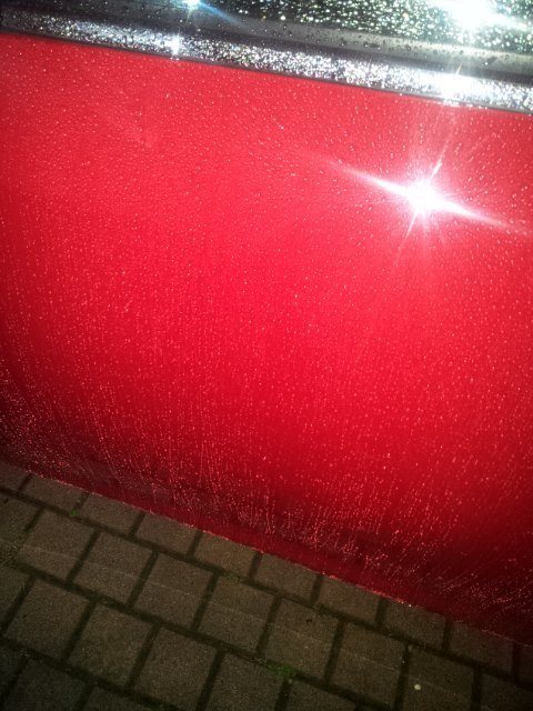

Visto che mi è stato chiesto di postare qualche foto con goccioline di bagnato,
stasera al buio con flash ho fatto queste foto,
secondo me purtroppo il fatto di strofinare con panno per asciugare dopo aver dato HydrO2
non ha fatto benissimo, però dai l'effetto è medio, accettabile per me....
Mettiamola così: stavolta ho preferito la protezione alla lucentezza/brillantezza....

Discreto beading! Bravo!
Se proprio vogliamo essere fiscali trovo qualche punto solo nella seconda foto postata.
Quando hai fatto le foto la macchina era perfettamente pulita?
Il beading va giù con lo sporco, quindi, la seconda foto potrebbe non dire la verità se non era pulita.
Comunque gianlux con la protezione ci siamo, i miei complimenti!
