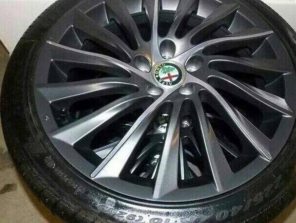

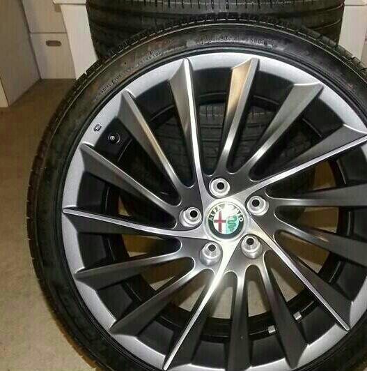

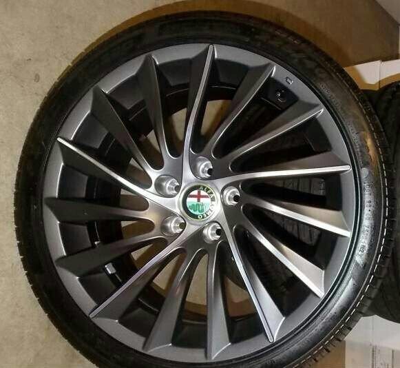

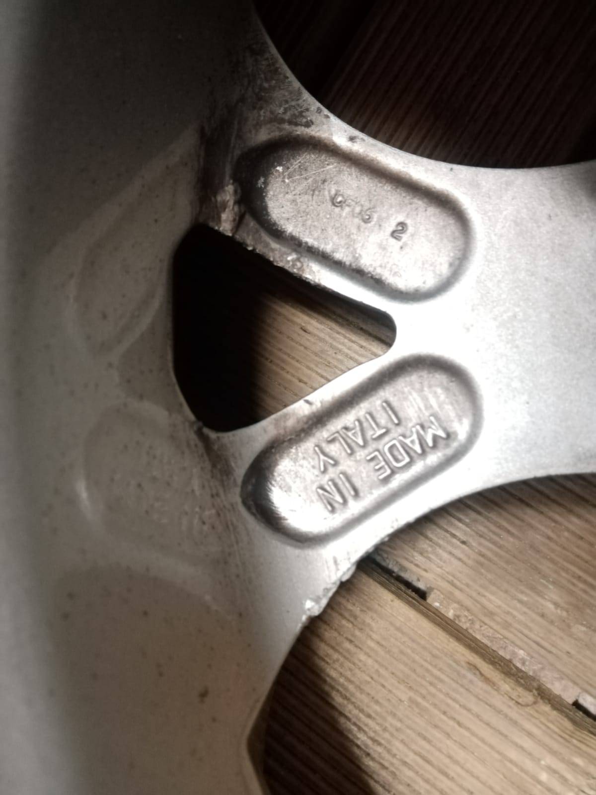

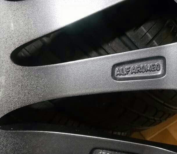

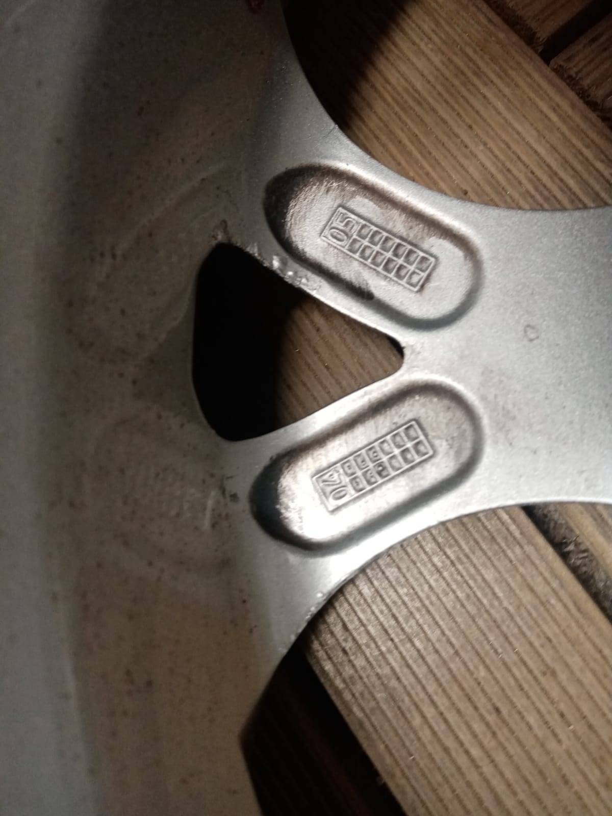

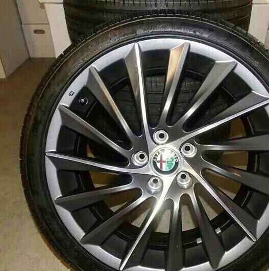

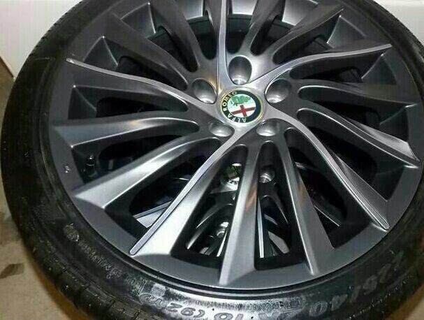

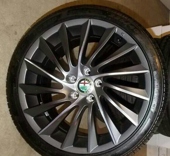

Ciao ragazzi, ho trovato un'offerta sull'acquisto di cerchi 18 per la Giulietta comprese di pneumatici. Qualcuno mi sa dire se dalle foto vi sembrano cerchi originali? Perché hanno solamente questa scritta Alfa Romeo senza altri codici.
Sono dichiarati come originali dal venditore ed erano montati su una QV del 2014.
Poi volevo chiedervi se la misura va bene anche per la versione Super che ho io del 2017.
Grazie
#93
Grazie Visualizza allegato 146138Visualizza allegato 146139Visualizza allegato 146140Visualizza allegato 146141Visualizza allegato 146142
Ciao, io lo monto di serie essendo la mia allestimento qvline....non ti so dire se dentro hanno altri codici pero dalla foto vedo che han la scritta alfaromeo all' interno...quindi in teoria dovrebbero essere originali...occhio alle truffe in rete però... per la misura devi vedere se son riportate a libretto...io ho riportata la misura anche da 18

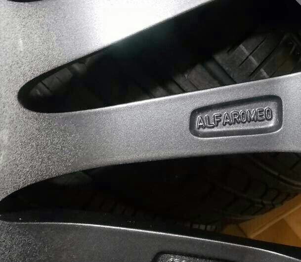

Nessuno mi sa dire se per riconoscerne l'originalità basta la sola scritta Alfa Romeo?
Perché il venditore mi dice che questa scritta è presente in ogni razza e che non ci sono altri codici o misure stampate, inoltre mi dice di averci percorso circa 70 80 mila km prevalentemente in autostrada.
#95
Su ogni razza mi sembra strano ci sia stampata la scritta...inoltre dentro ognuno ci devono essere stampate per forza le misure riguardanti et canale ecc....che sono dei codici....

secondo me, non basta la scritta Alfa Romeo, ma anche altri codici come diceva gabrielino, tra cui quello originale del ricambio (un codice lungo) .
Qui ne trovi alcuni x fare un confronto:
Foto e codici cerchi in lega originali per Alfa Romeo Giulietta
Alcuni cerchi replica non hanno questo codice ma un altro diverso (piu corto).
Rimane da capire se esistono dei tarocchi che hanno pure i codici stampati all'interno identici agli originali ( io sospetto di si, ma non ho prove)
Fatti mandare delle foto complete dell'interno di ogni cerchio, in modo da leggere tutte le scritte presenti

controlla tutto
soprattutto il canale, l'offset ma soprattutto il PESO.
se questi dati sono uguali a quelli di un originale stai tranquillo che hai in mano un cerchio autentico
tecnicamente le repliche seppur perfette non possono avere tutti i dati identici agli originali
prima cosa da fare recuperare dal sito info da qualche utente fidato che ha questo cerchio acquistato di serie con l'auto
chiedere questi dati
e poi confrontarli con i tuoi cerchi che hai trovato

Il codice del cerchio(quello lungo come descritto qualche post sopra) non è stampato all'interno(se non ricordo male) , ma solo la scritta Alfa Romeo, canale e misura e Il Made in......... Che ovviamente non deve essere in China........

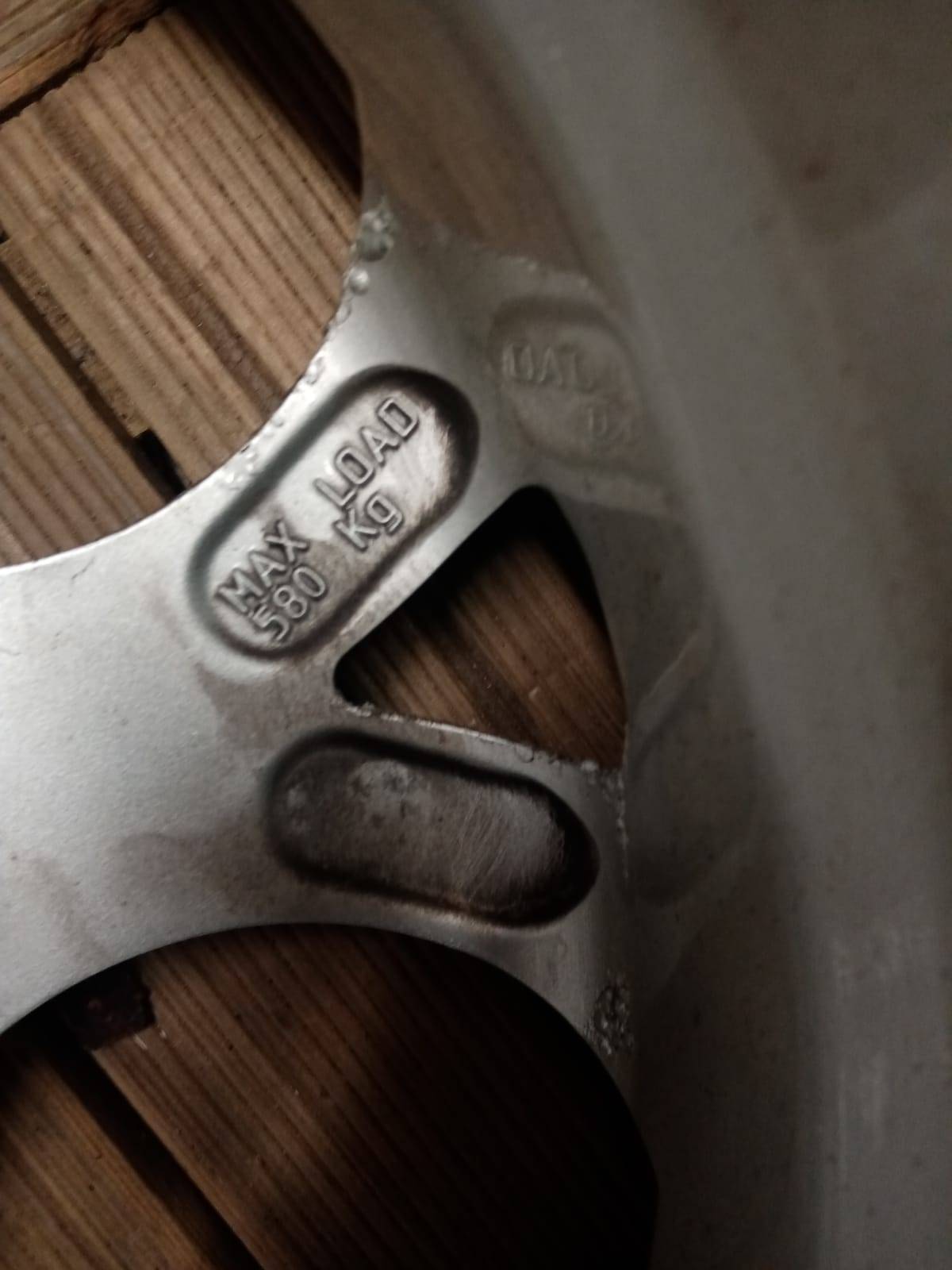

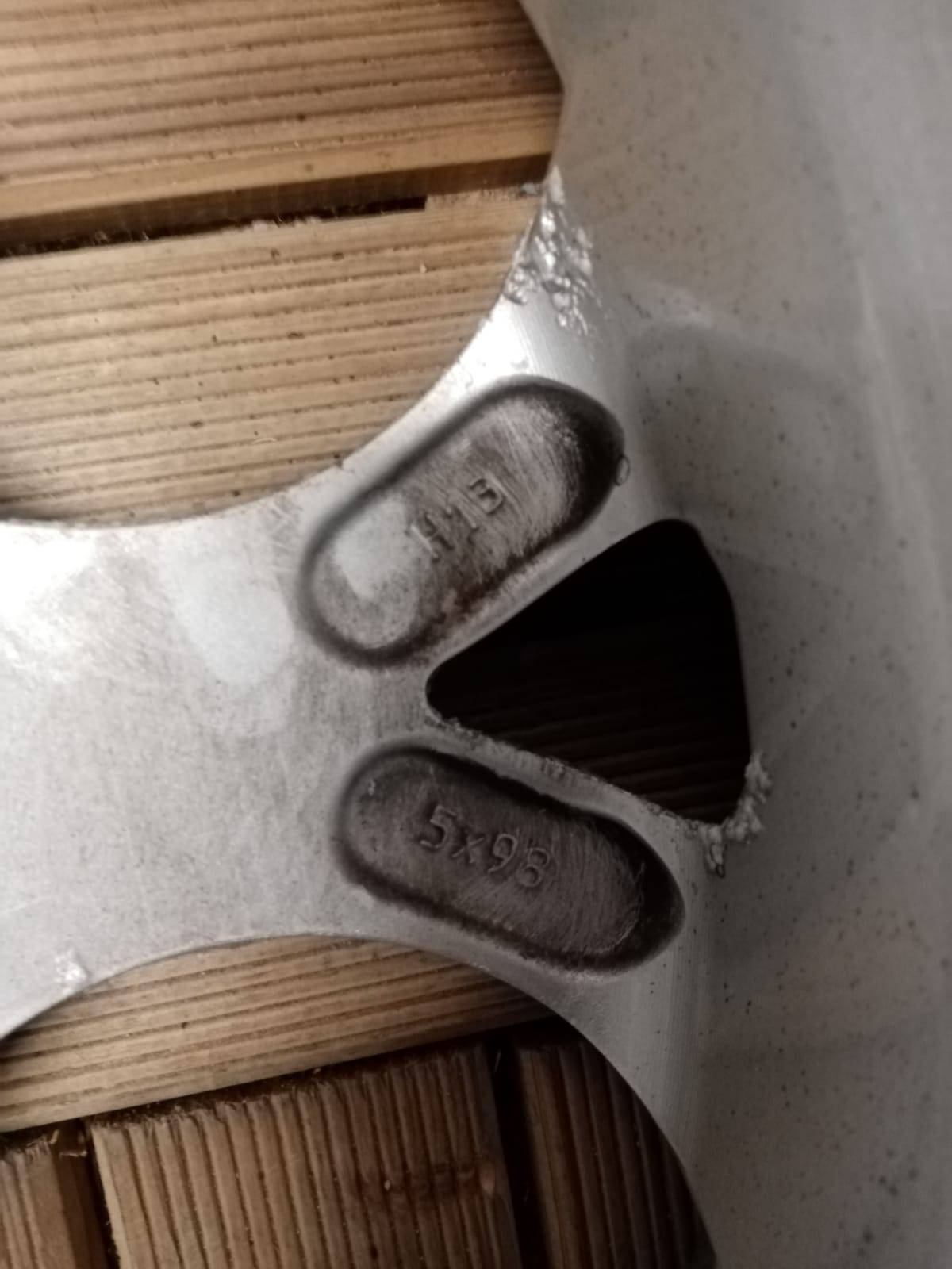

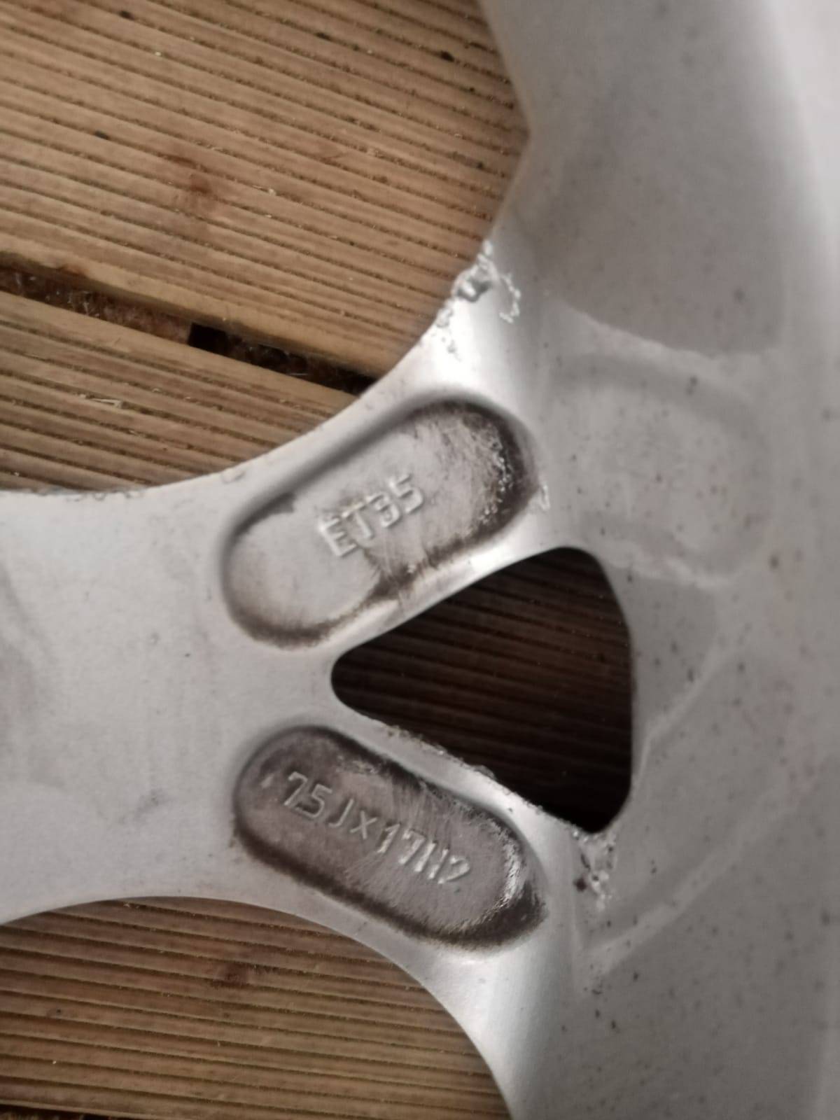

Ciao ragazzi, alla fine sono riuscito a trovare questi 4 cerchi della GTA.
Le misure sono 17 - 7,5J - ET35 - 5x98 -
Il venditore mi assicura che sono originali ma non vedo la dicitura Alfa Romeo.
Cosa ne pensate???
Cosa ne pensate???
Che non lo sono..
