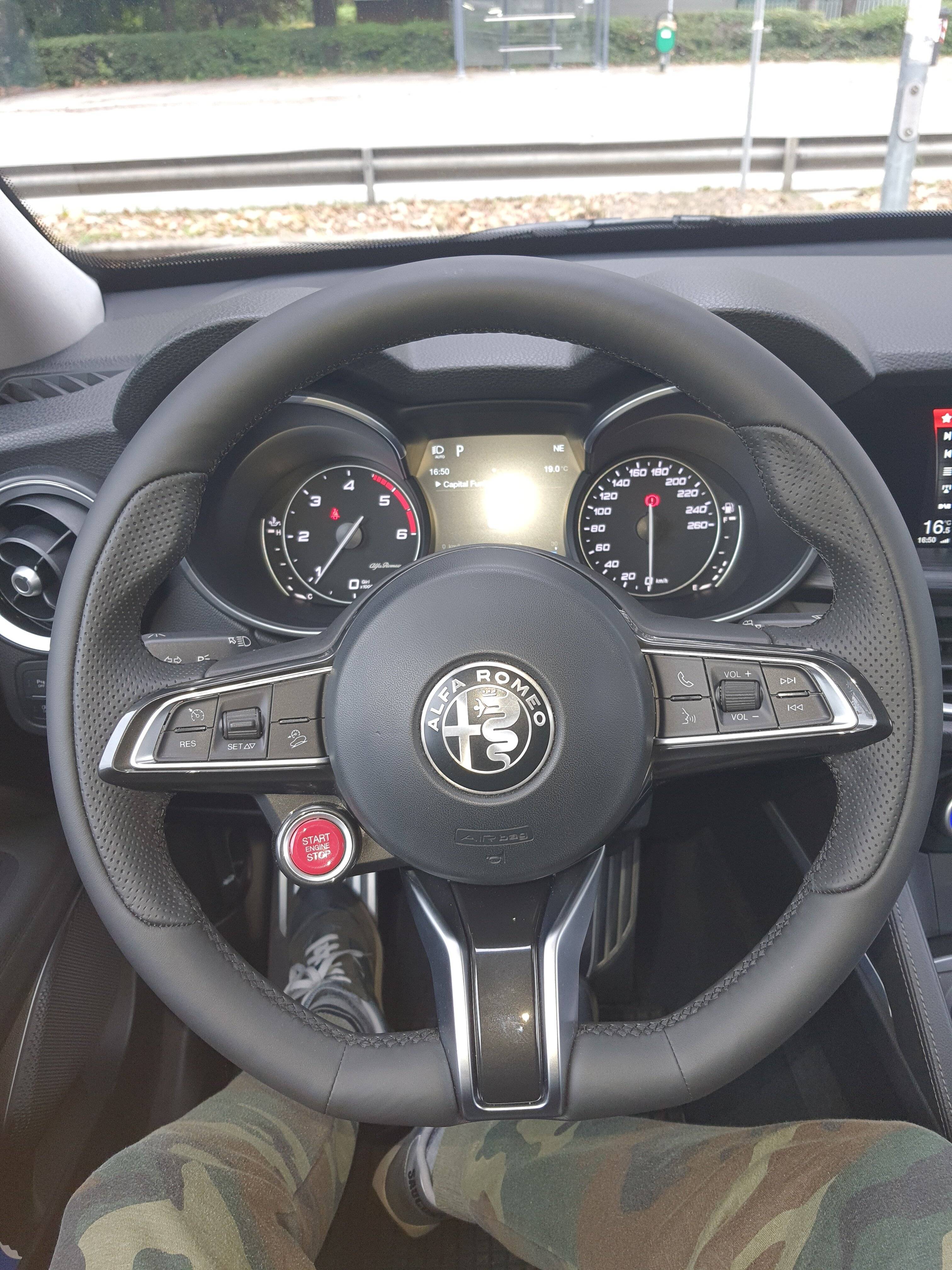

questo è lo scambio di messaggi che abbiamo avuto;
scusa il disturbo ho visto in tuo precedente post che avevi effettuato la sostituzione del volante sulla Stelvio, anche io devo procedere con tale lavoro perchè acquistando l'auto il mio era già usurato, e ne ho trovato uno identico, sia per anno che per pulsanti e funzioni ( entrambi hanno la funzione di riscaldamento) , volevo sapere da te che hai effettuato la sostituzione se era necessario farla in Alfa o si può procedere pure da soli?
non è che una volta staccata la batteria per smontare l'airbag al rimontaggio l'auto ha bisogno di qualche codifica o allineamento?
che procedura ha fatto il tuo elettrauto?
la prima foto è del mio volante e la seconda di quello che devo montare, come vedi sono identici

Nessun disturbo.
Nessun allineamento da fare.
Per la sostituzione affidati ad un bravo carrozziere come ho fatto io.
Il bullone di serraggio va' stretto infatti con la dinamometrica ad una certo valore di serraggio.
Scusa ma e' strano che il volante fosse gia' usurato.Ma con quanti km aveva la tua Stelvio?
Buona Serata
Si mi ero dimenticato di dirti della dinamometrica per serrare il dado, e se riesci mettici del grasso ramato dove si innesta il volante
Ricordati che prima di smontare e montare il nuovo l'asse deve trovarsi in posizione centrale.
