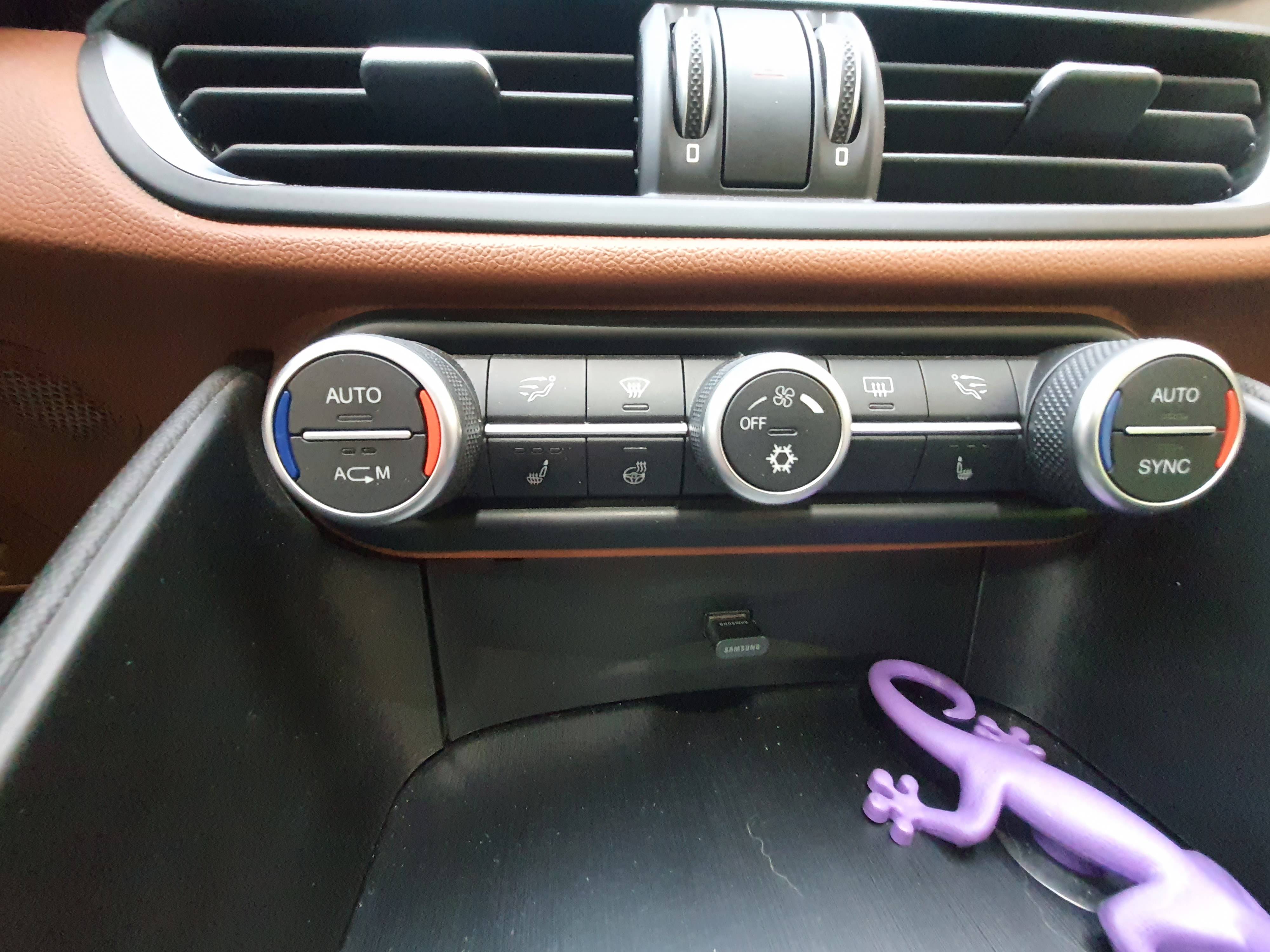

Il comando accensione riscaldamento volante è nella consolle del clima accanto a quello per i sedili...probabile ci sia la predisposizione sotto la copertura...

Il comando accensione riscaldamento volante è nella consol del clima accanto a quello per i sedili...probabile ci sia la predisposizione sotto la copertura...
Sì, lo so dove dovrebbe essere, la mia non ce l'ha e va bene, quello che non so è se montassi un volante riscaldabile, dovrei lasciare lo spinotto scollegato (non avendo il cavo) oppure cambiare la pulsantiera clima per avere il tasto, ma non ho neanche i sedili riscaldabili poi a quel punto mi ritroverei due pulsanti non funzionanti (forse è meglio tenere staccato il volante).
