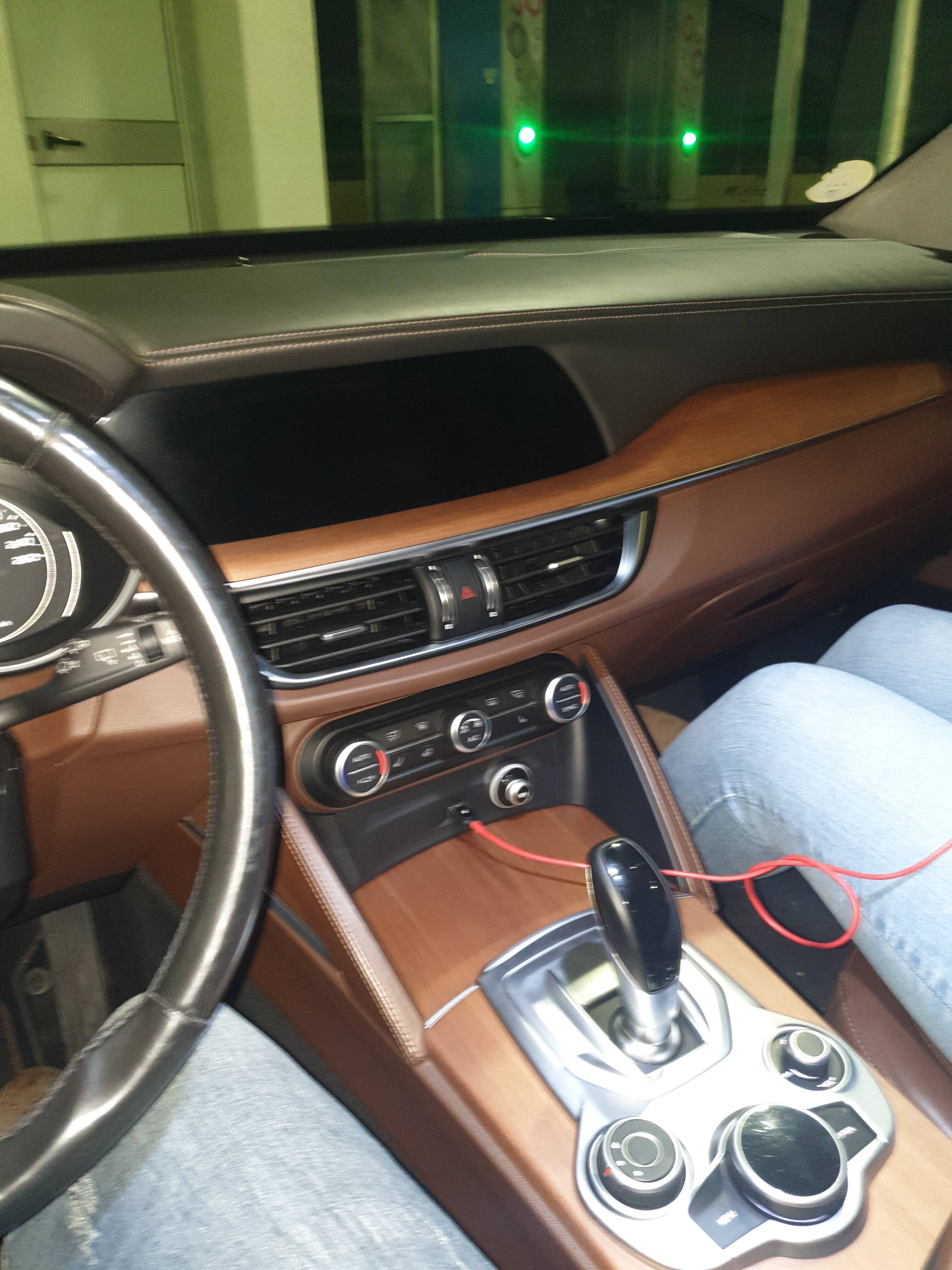

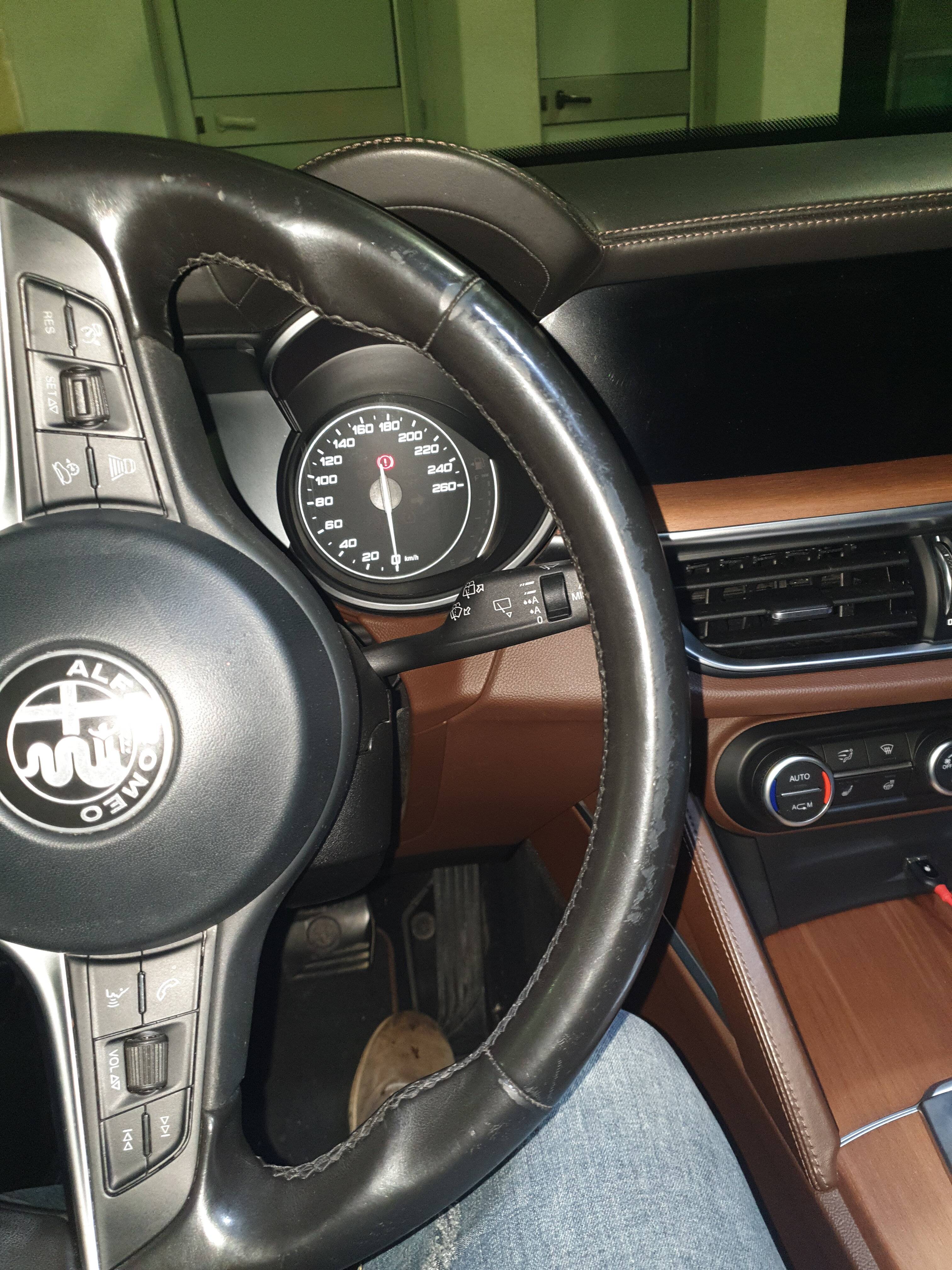

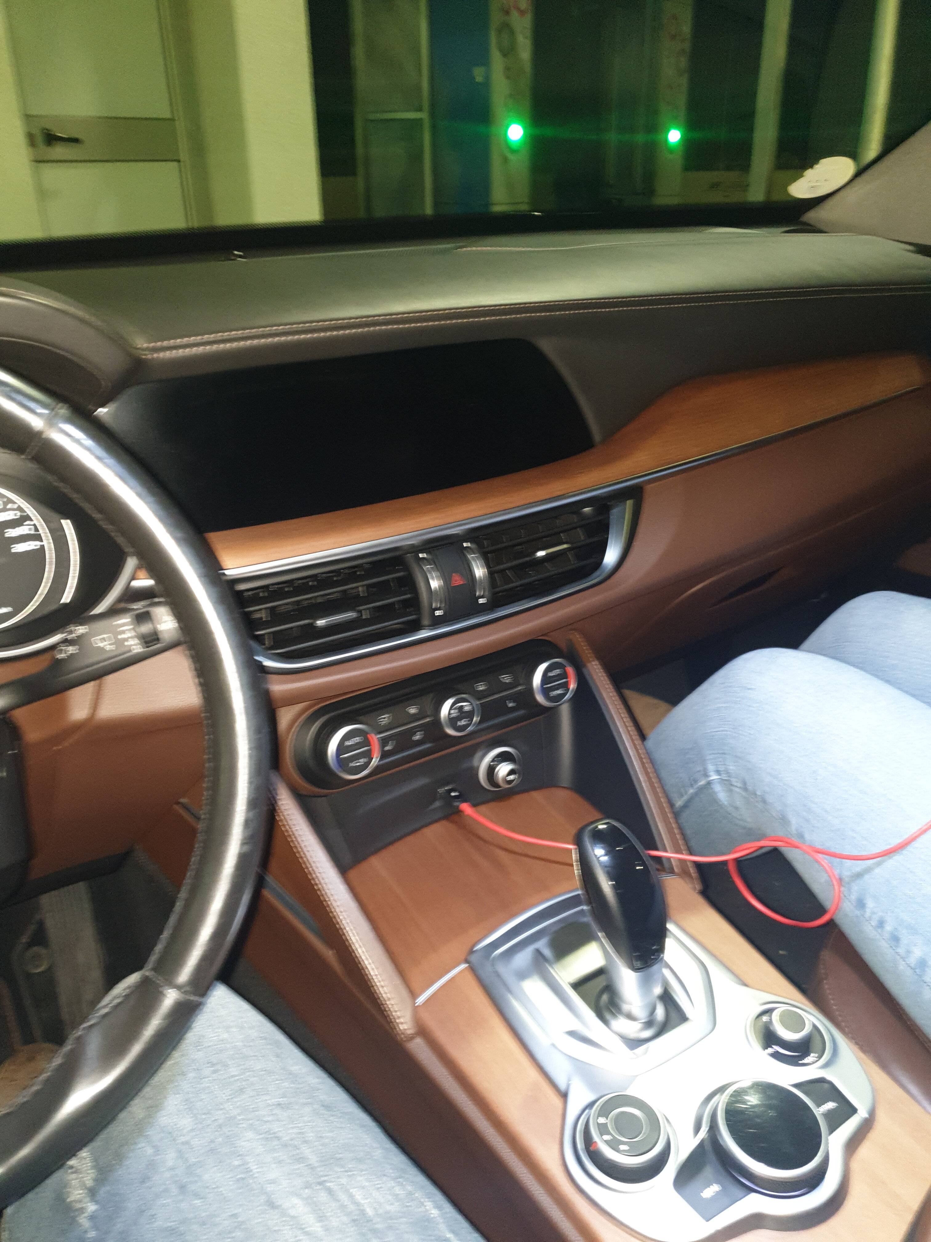

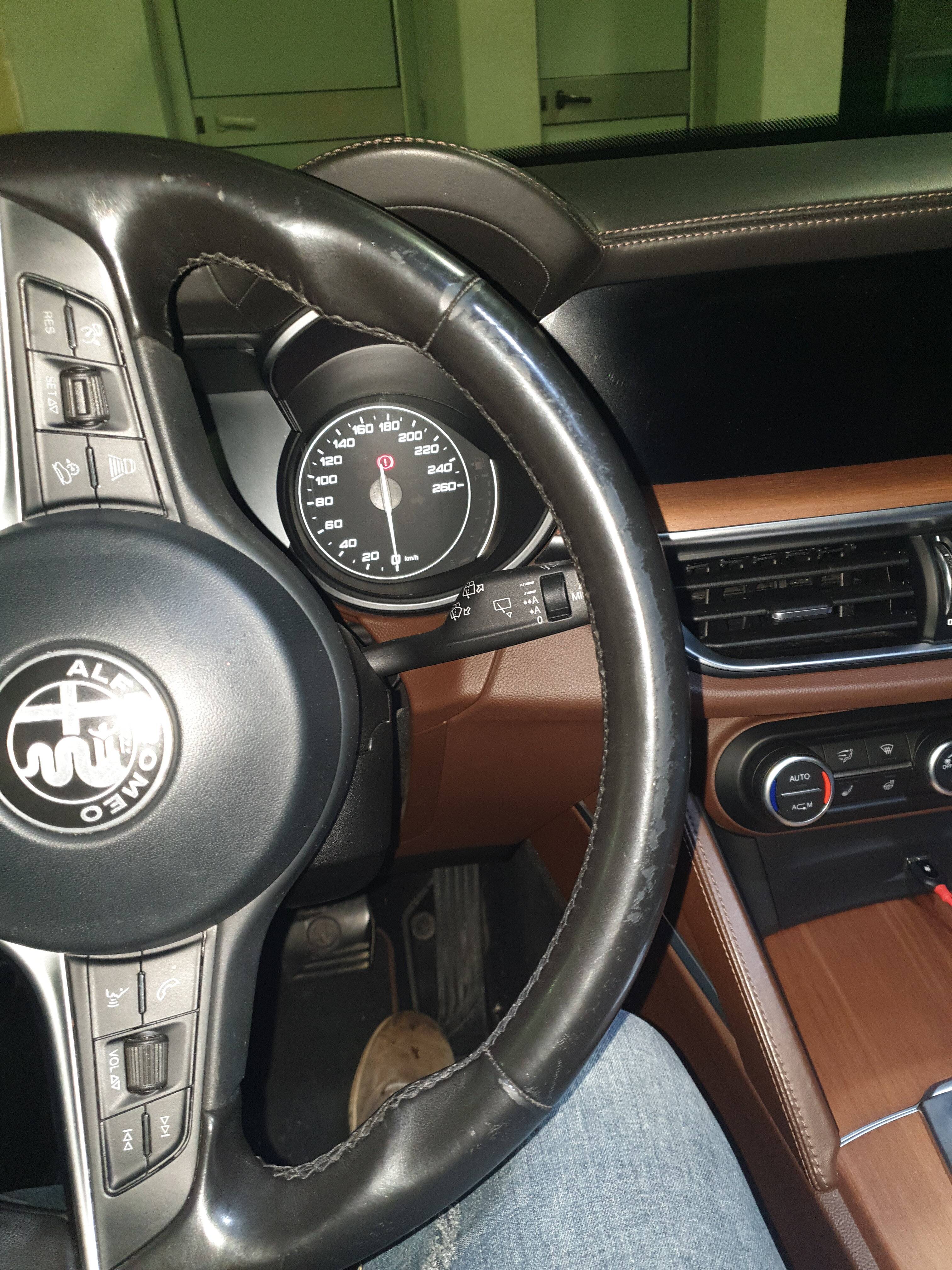

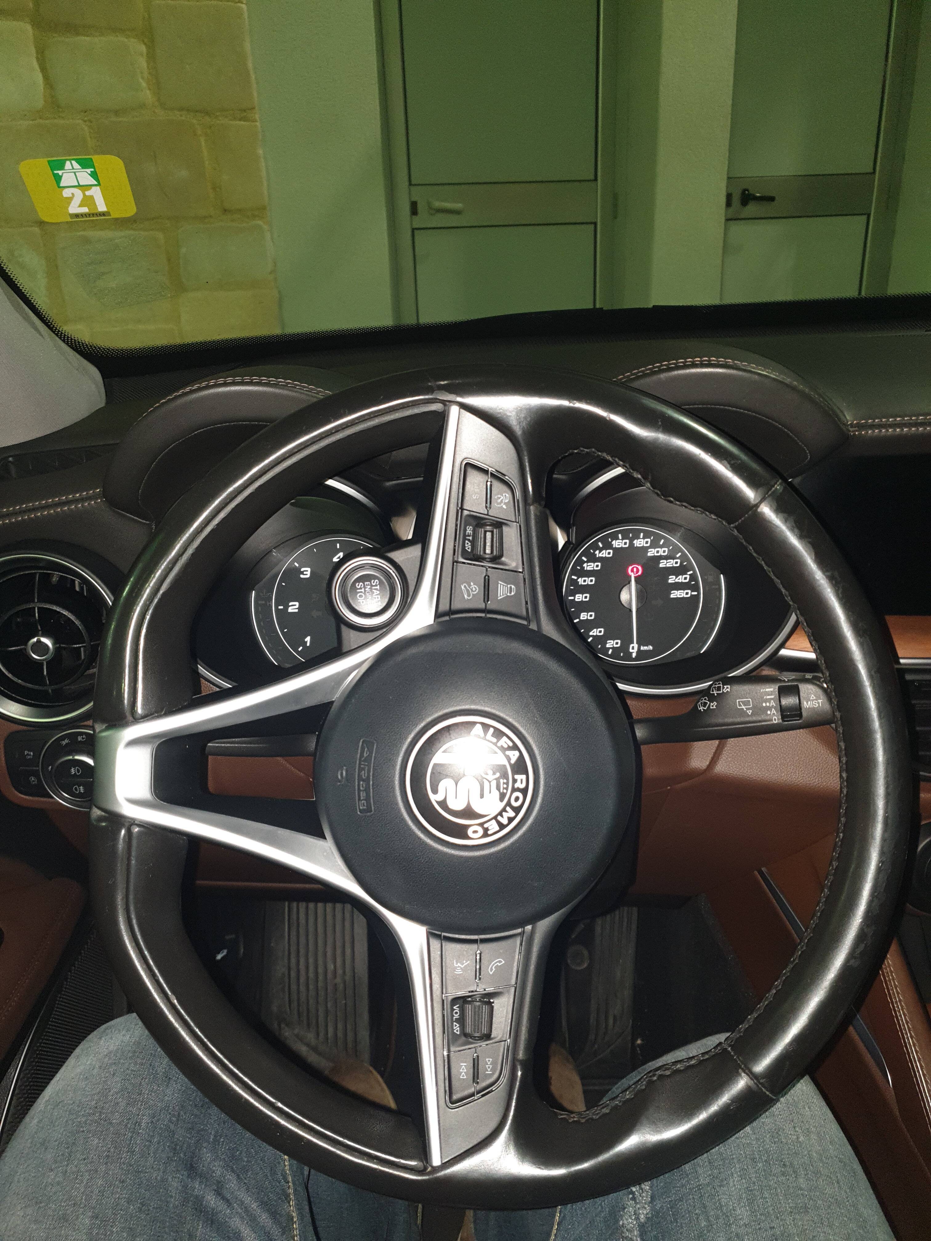

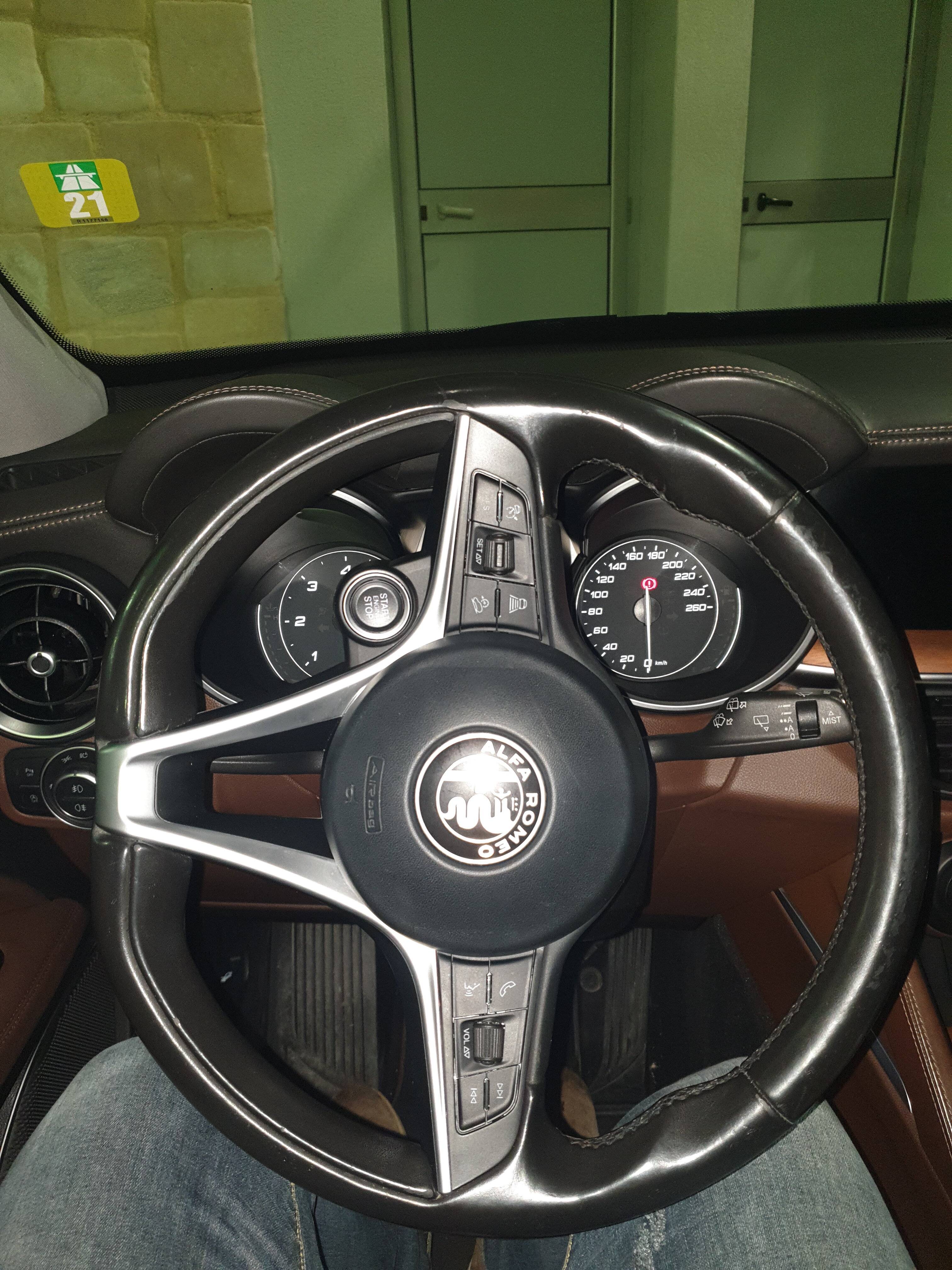

Il mio sembra molto più lucido.. almeno questa è la mia impressione
Ecco

Comunque credo di far rigenerare il mio... ho trovato una ditta molto seria.. che tratta solo volanti cruscotti e parti in pelle del veicolo.. NON RIFODERANO nulla ma ripristinano il mio... e a parere anche di amici sanno fare il loro lavoro... quindi a sto punto mi conviene.. non venendo rifoderato va benissimo

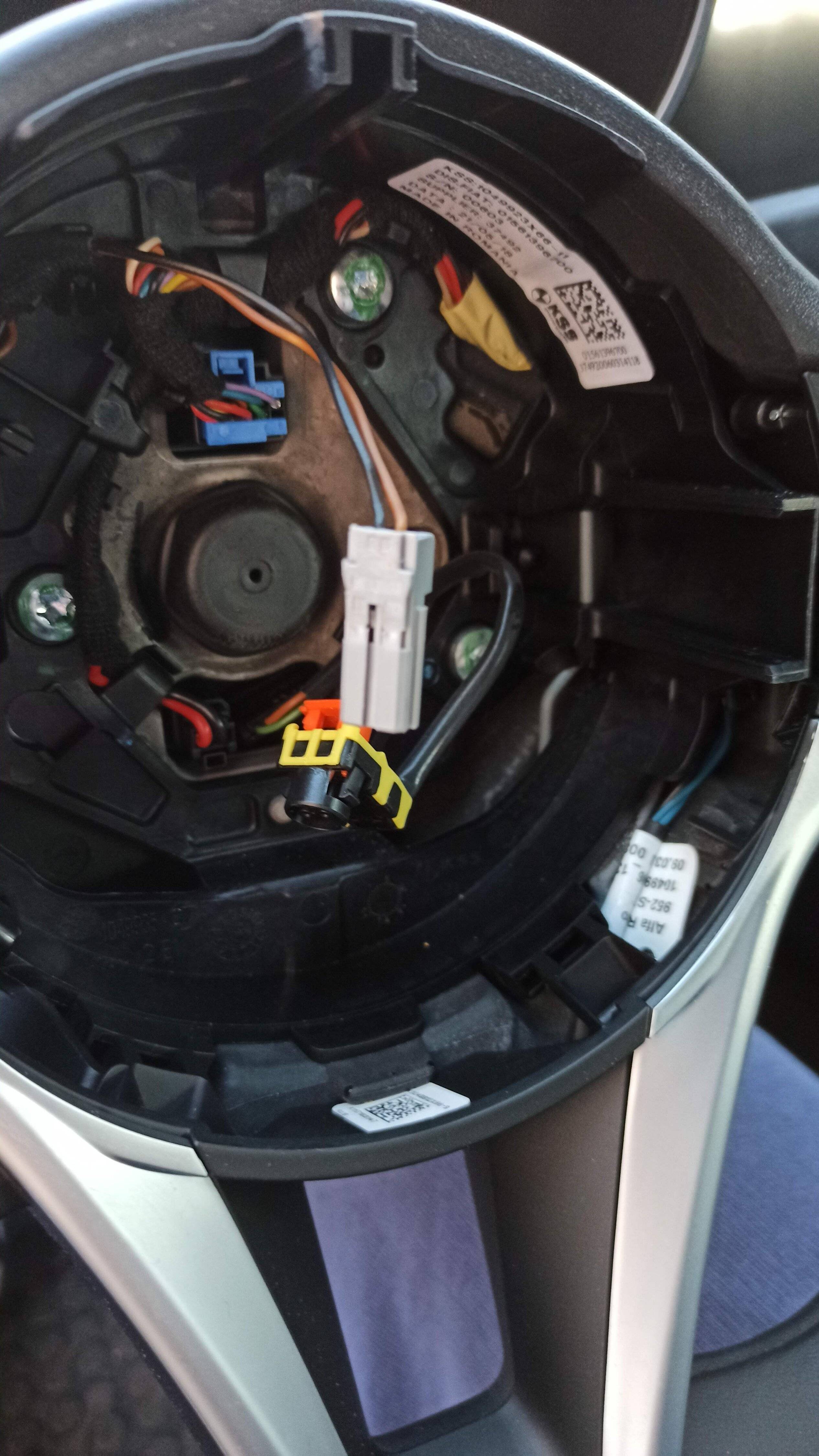

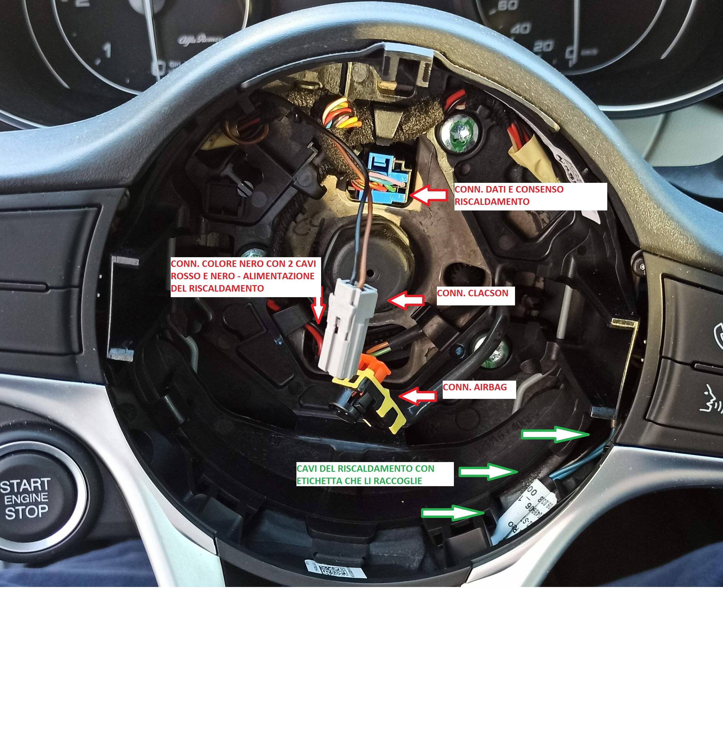

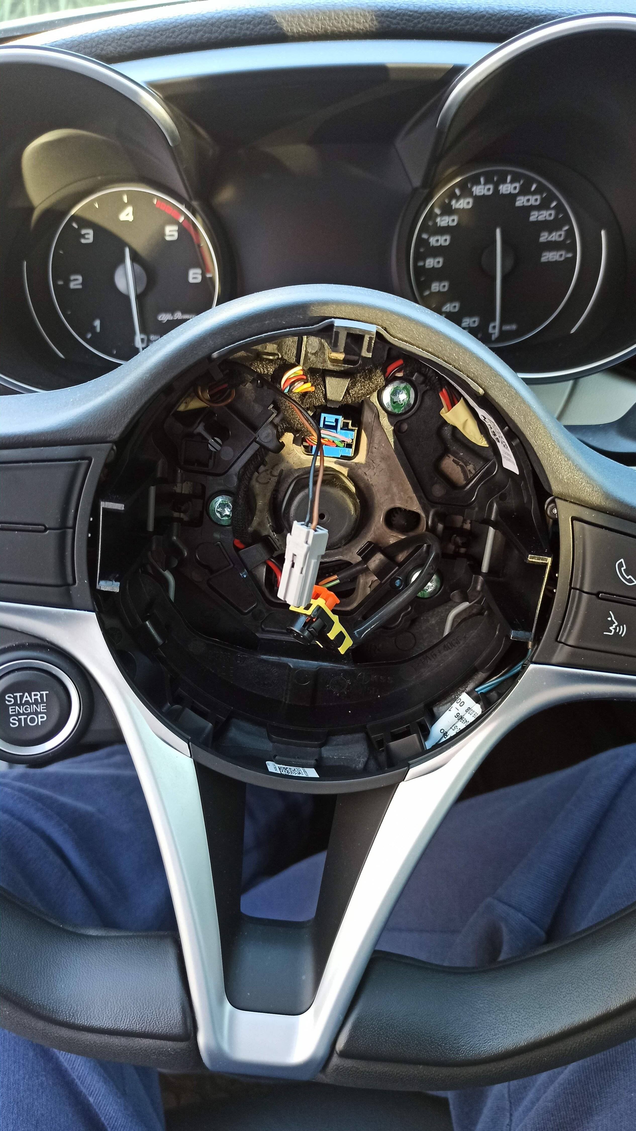

Il volante riscaldato non puoi riconoscerlo dal numero di spinotti al massimo devi vedere se c'è quello nero con i due cavi rosso e nero
Per essere sicuro devi vedere se c'è un fascio di cavi ( mi pare 6) che passano nella zona in basso a destra c'è anche un'etichetta bianca

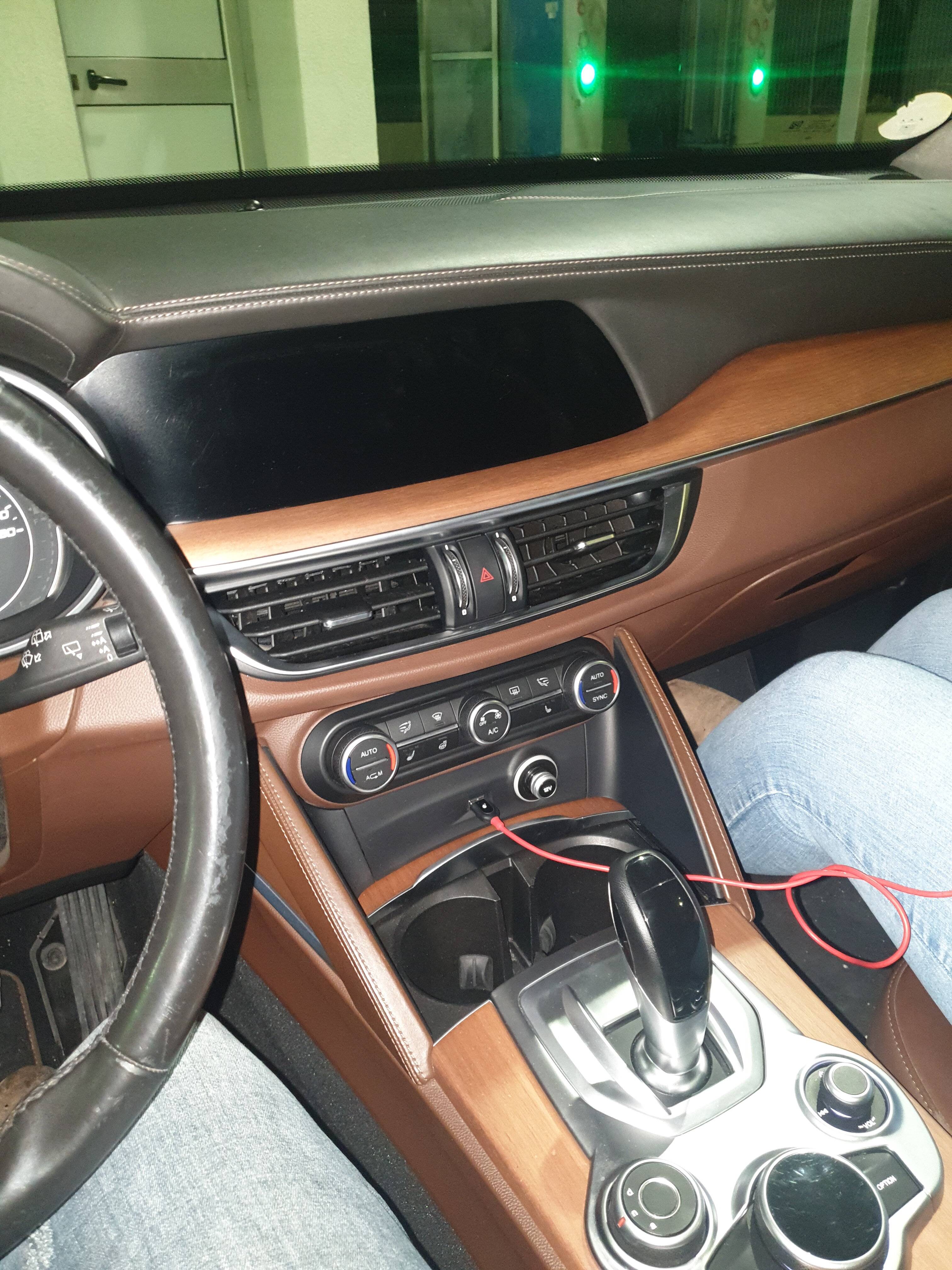

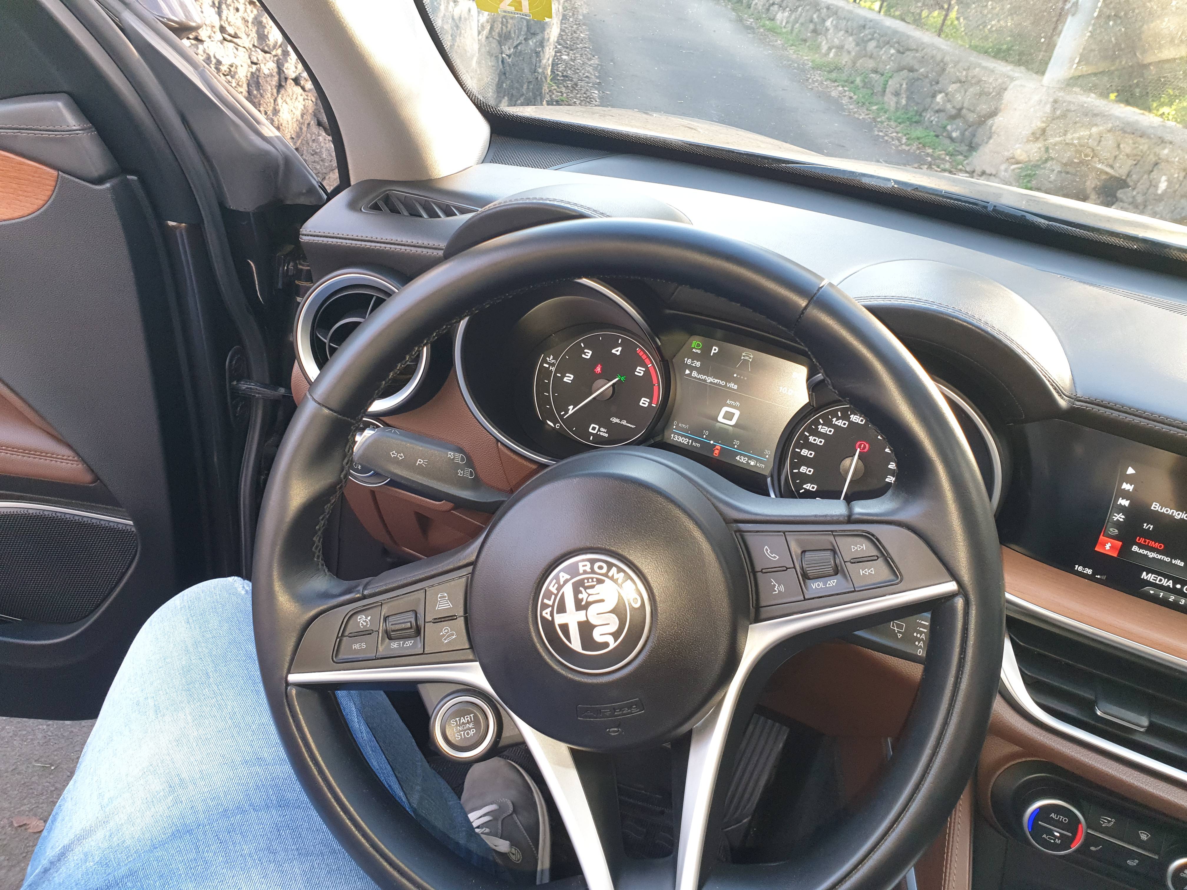

Tu dici lo spinotto giallo esatto? Comunque alla fine ho risolto facendo trattare il mio... e devo dire che il risultato è fantastico.. non è stato rifoderato e nulla.. solo trattato per eliminare i solchi.. e verniciato.. guardate la differenza tra il prima e il dopo

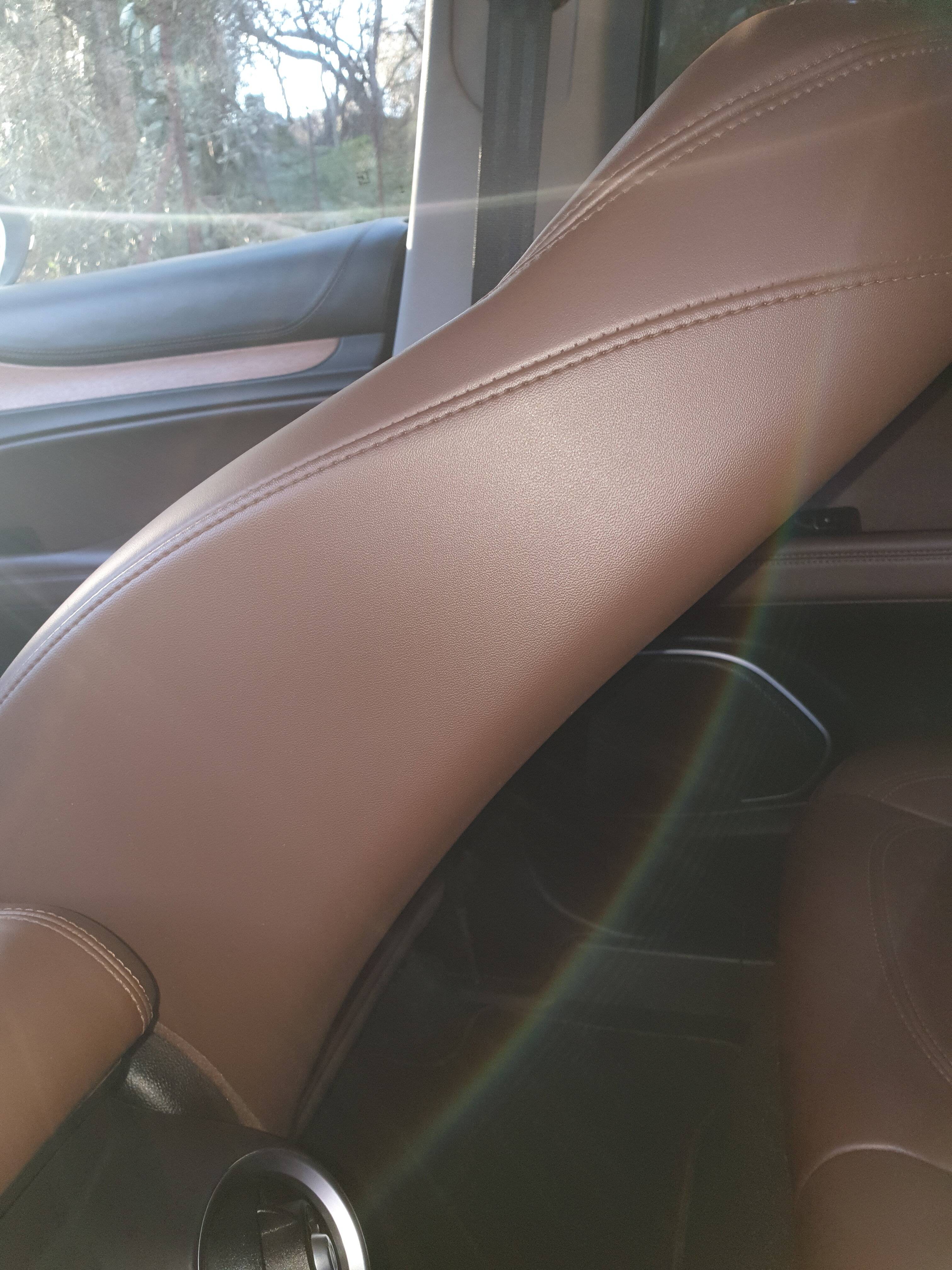

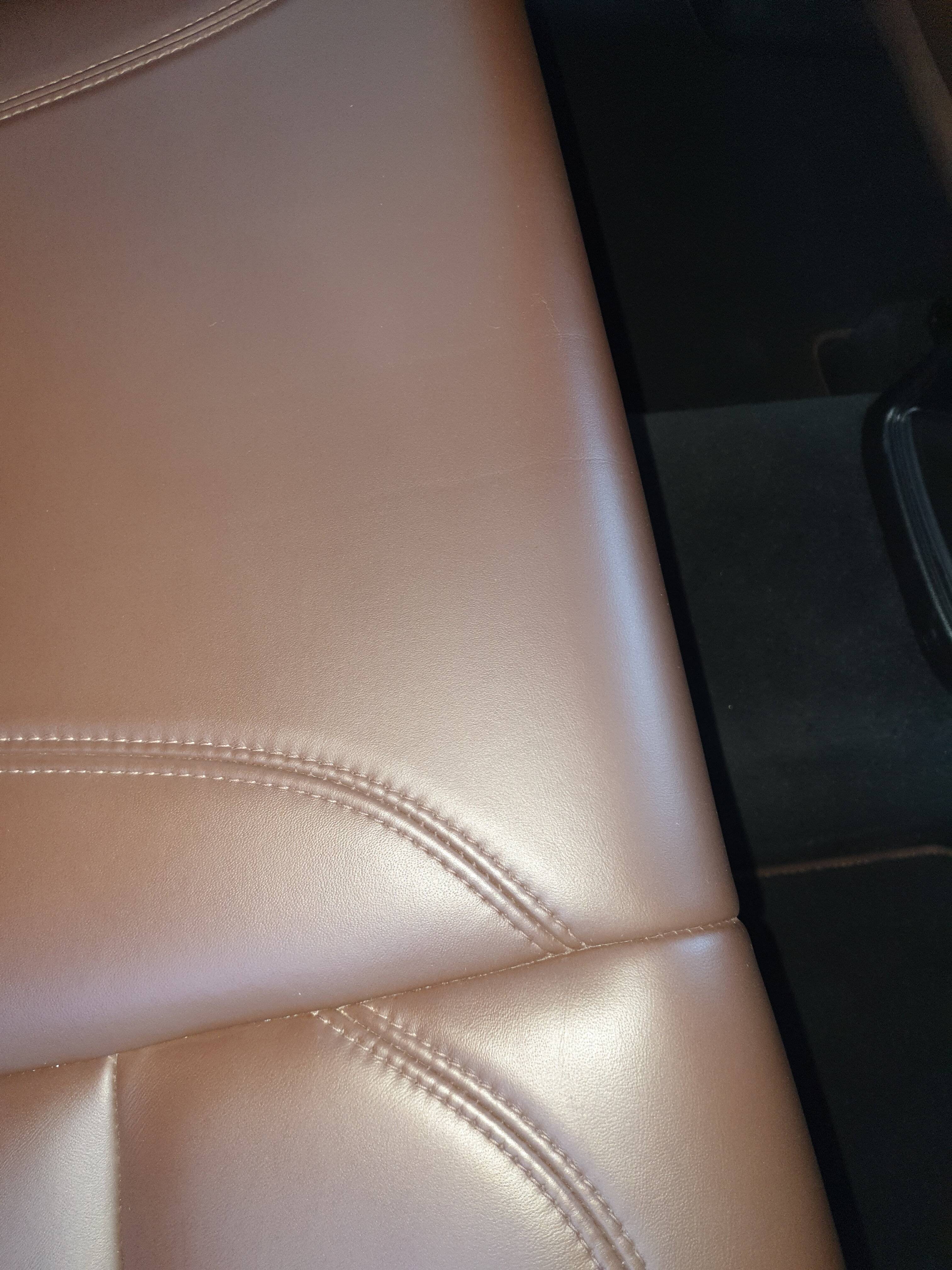

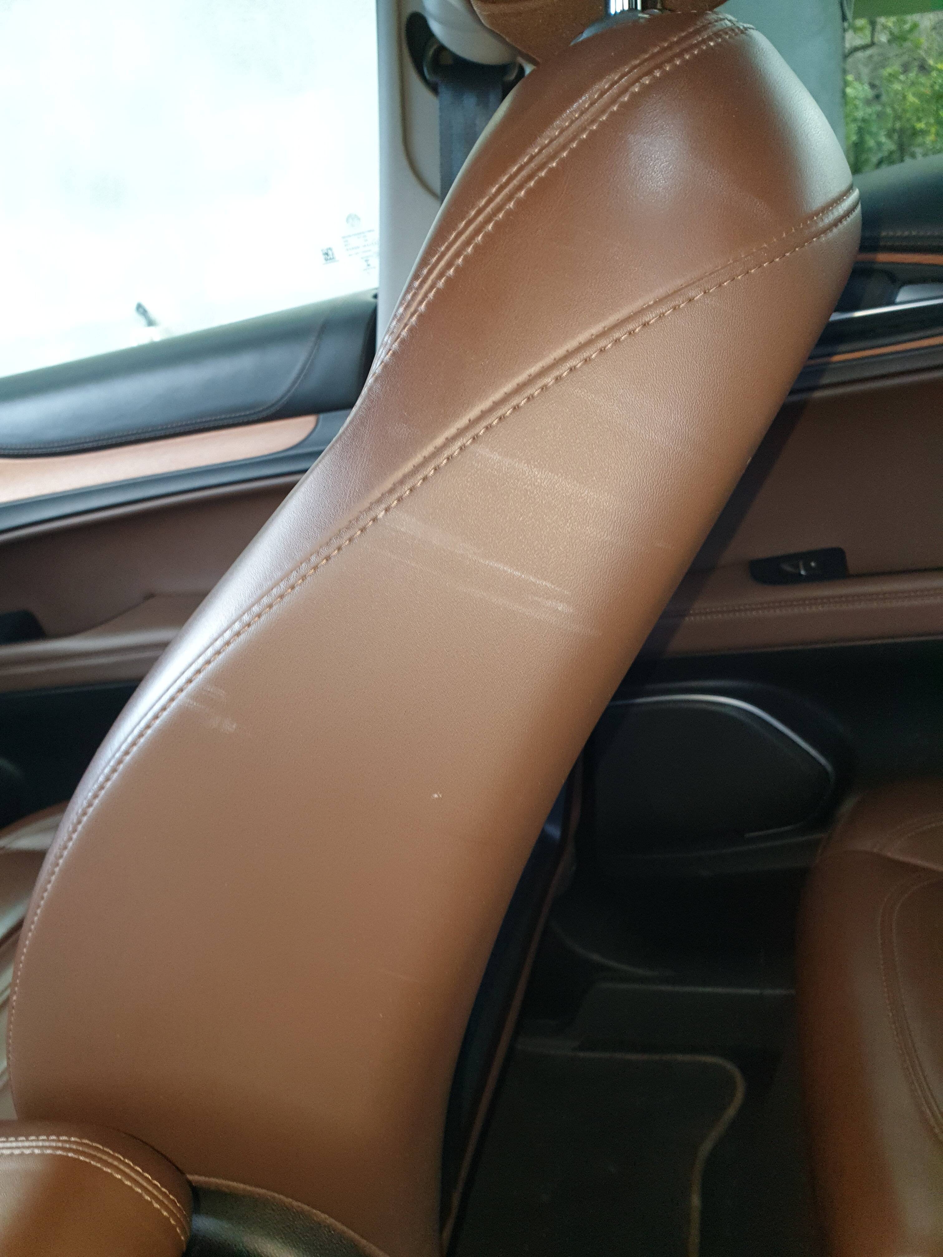

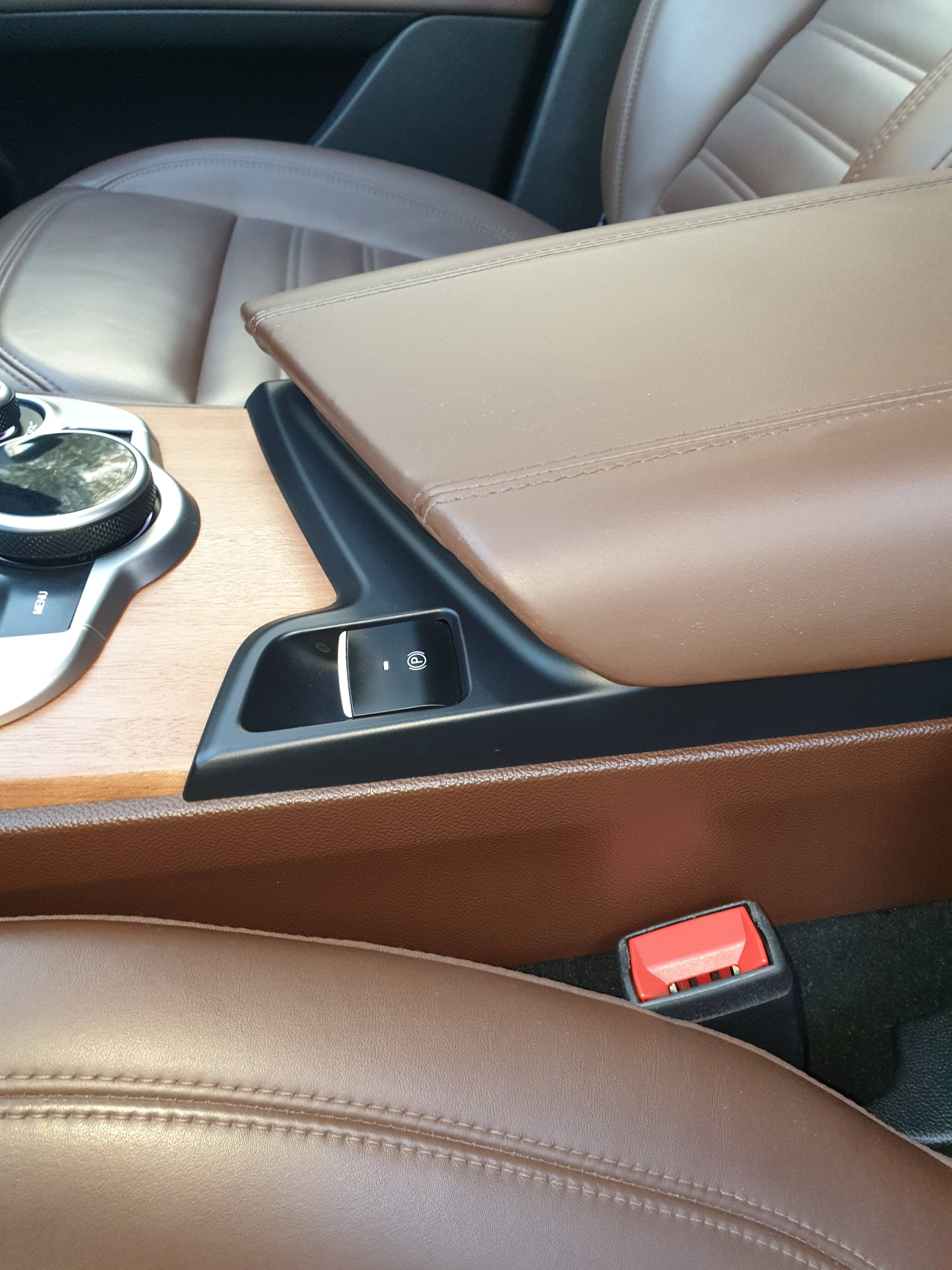

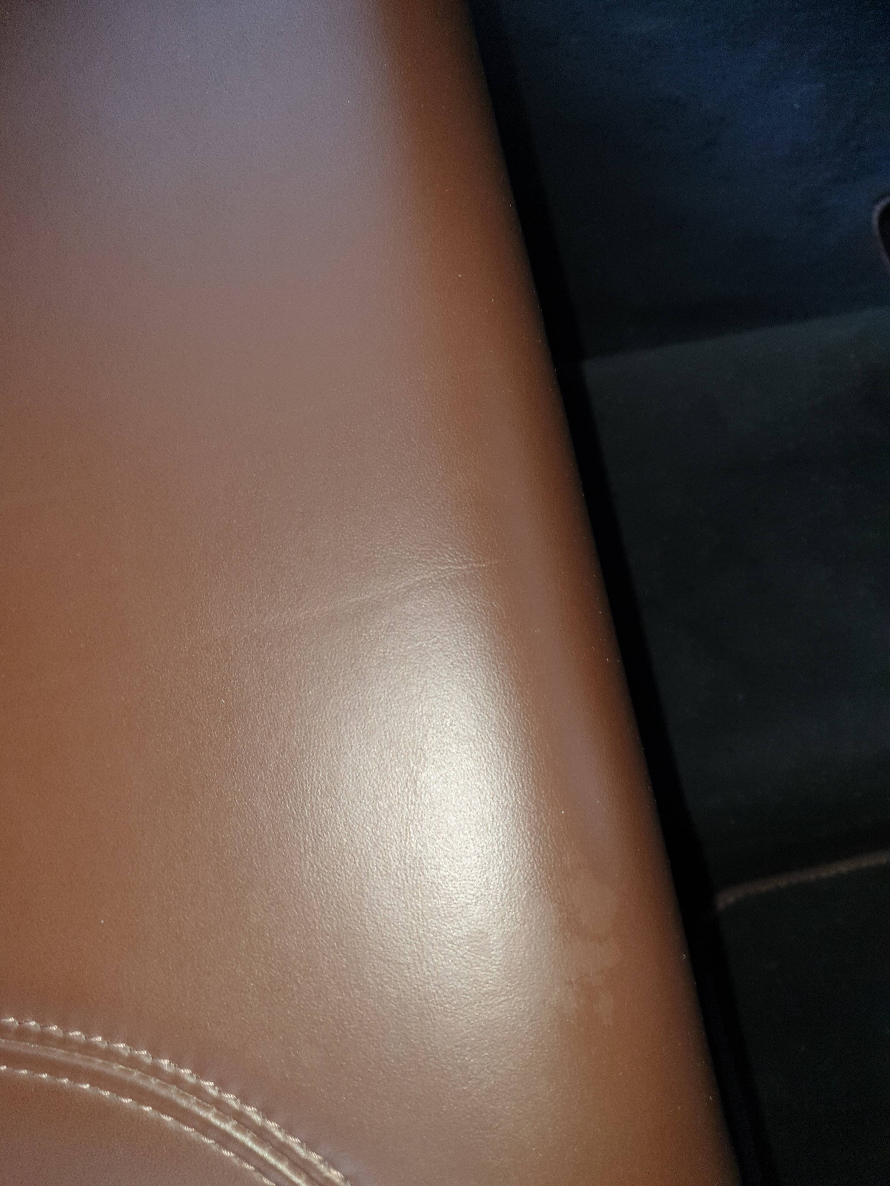

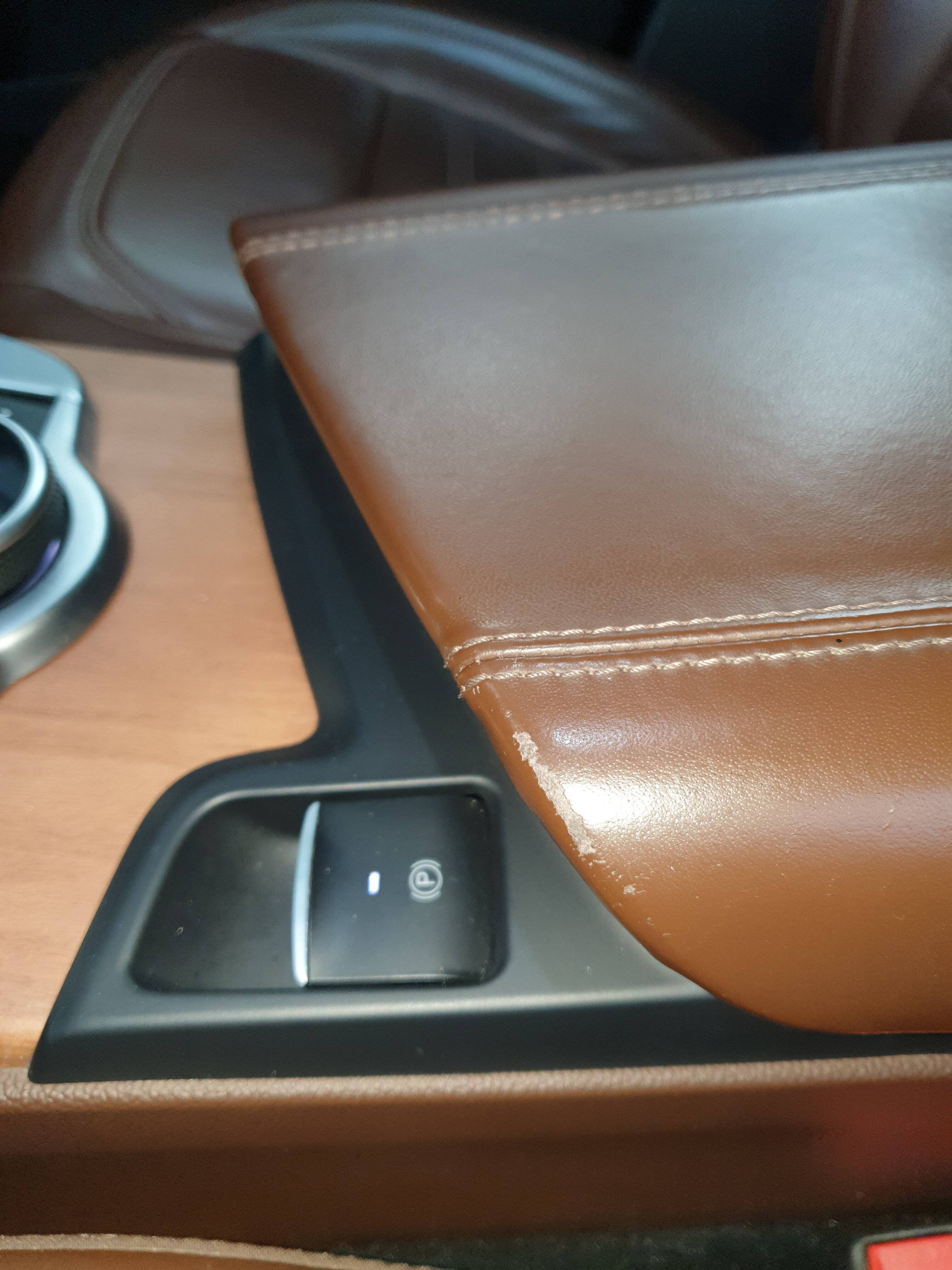

Lo consiglio a tutti quelli che abbiano problemi similari.. non viene smontato nulla (cosa buona e giusta a mio avviso) e in più ho fatto fare altri lavoretti sulla pella.. davvero ottimo come risultato

è una ditta che si occupa da 20 anni solo di interni, cruscotti e tappezzeria.. hanno fatto il tutto da senza smontare nulla, in mezza giornata e in maniera pulita e precisa

No! lo spinotto nero purtroppo la foto è venuta male e sono proprio sovrapposti ti ho messo una foto con le vignette così si dovrebbe capire.
