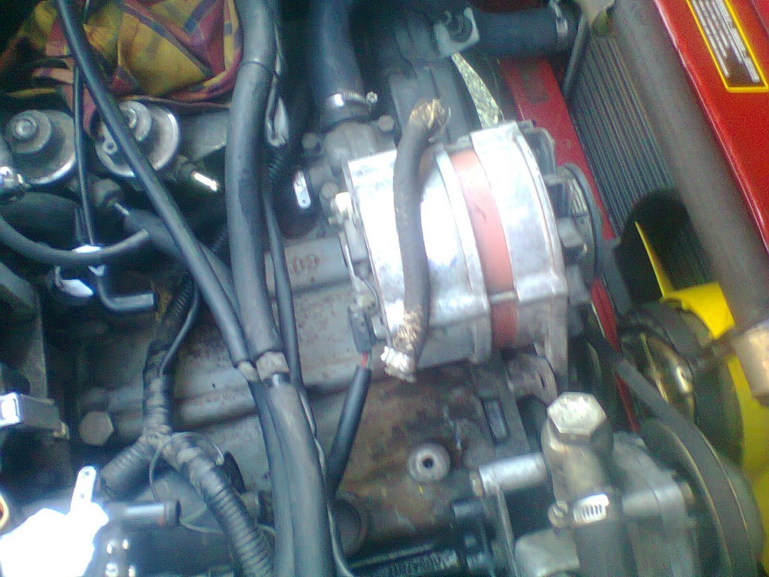

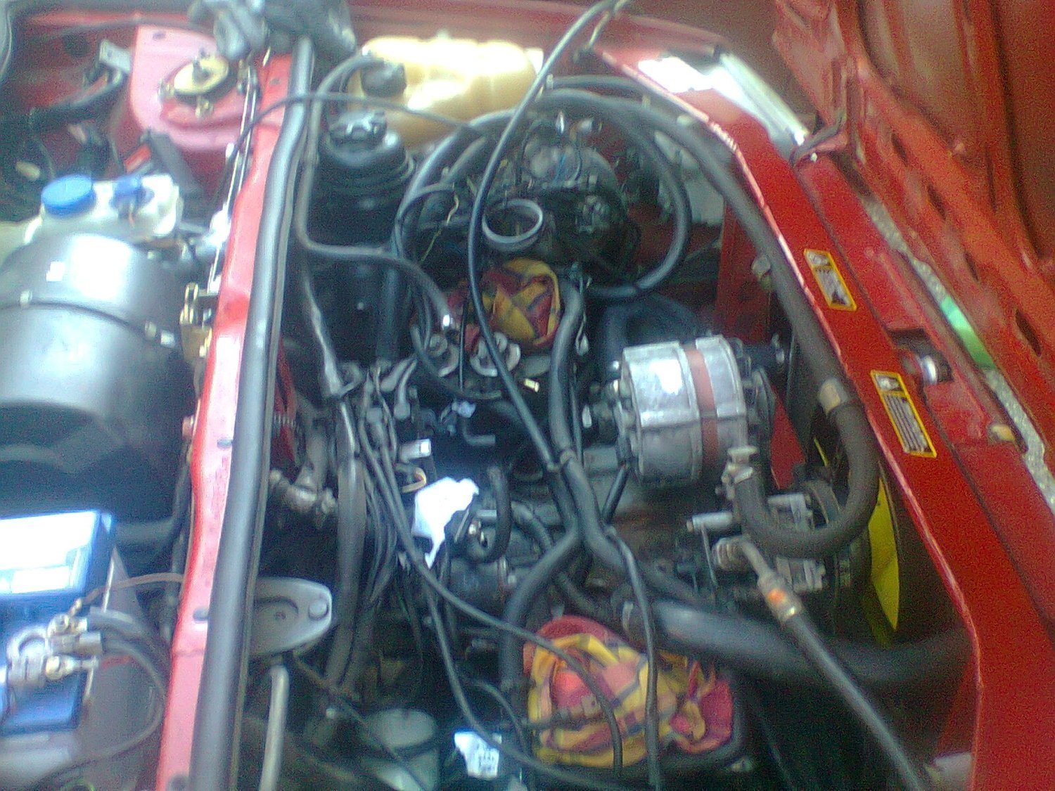

Allora, girando sul forum ho visto che si tratta dello stesso tubo che si era rotto a BlackAngel85, e come lui alla fine ho cambiato solo quello. In effetti quelli che portano agli iniettori internamente sembra stiano bene.
Sono tentato dal portare a far pulire gli iniettori :rolleyes: ,a minimo hanno dato sempre problemi di shake al motore, e qualche buco ai minimi,con una bella accellerata decisa prima di aprire dopo i 3000 giri, anche se potrebbe essere la pompa in quest'ultimo caso...pero capita poche volte di lavorare a livello del basamento. Un altra cosa vorrei spurgare il l'attuatore secondario della frizione il procedimento e uguale come per i freni "pompa! tieni premuto!-sviti- pompa! ecc" :)
Qualche foto..
E qui il basamento pulire alla meglio con sgrassatore generico...sull'alternatore il fatidico tubo rotto...pensate che lo piegato un po e si e spezzato in 2..
P.S. scusate gli errori di battituta

Allora, tra ieri sera e stamattina ho rimontato il tutto, ho seguito le procedure di ripristino del motorino del minimo e del sensore posizione farfalla, staccando il fusibile del relè primario di iniezione 20A, per 5 minuti prima di avviare l'auto.
Poi ho dato un ultima guardata nel vano motore per vedere se mi fossi dimenticato qualcosa, e ho avviato. Parte subito come se non avessi mai toccato niente..o_O e qui comincia il bello.
Dopo un paio di minuti al minimo, temperatura comunque bassa, notavo che la lancetta della temperatura appoggiata sullo 0 gradi e non ne voleva sapere mezza di segnare..e poi nel contempo una bella fumata dal vano motore, in zona scatola del filtro collettore d'aspirazione, cosi ho spento subito il motore.
Controllando un po in giro, ho notato il sensore nel cerchio rosso staccato, in pratica è accanto al sensore temperatura sul blocco. Cosi ho riattaccato il sensore e ho provato il secondo avviamento.
La seconda volta il fumo è durato una manciata di secondi ed è sparito, suppongo sia stato dovuto alle guarnizioni del collettore di aspirazione nuove. :confused: e comunque con la lancetta della temperatura sempre morta.
Cosi a memoria ricordavo di aver bagnato, durante il lavaggio del motore, un pò il sensore nel cerchio verde, è l'ho aperto trovandoci dentro effettivamente dell'acqua. Cosi adesso l'ho lasciato aperto sperando che si asciughi, vorrei soffiarlo col compressore ma non c'è l'ho :). Sarà lui il responsabile? Come posso risolvere il problema? I fusibili, sotto la plancia, li ho controllati è sono apposto.
