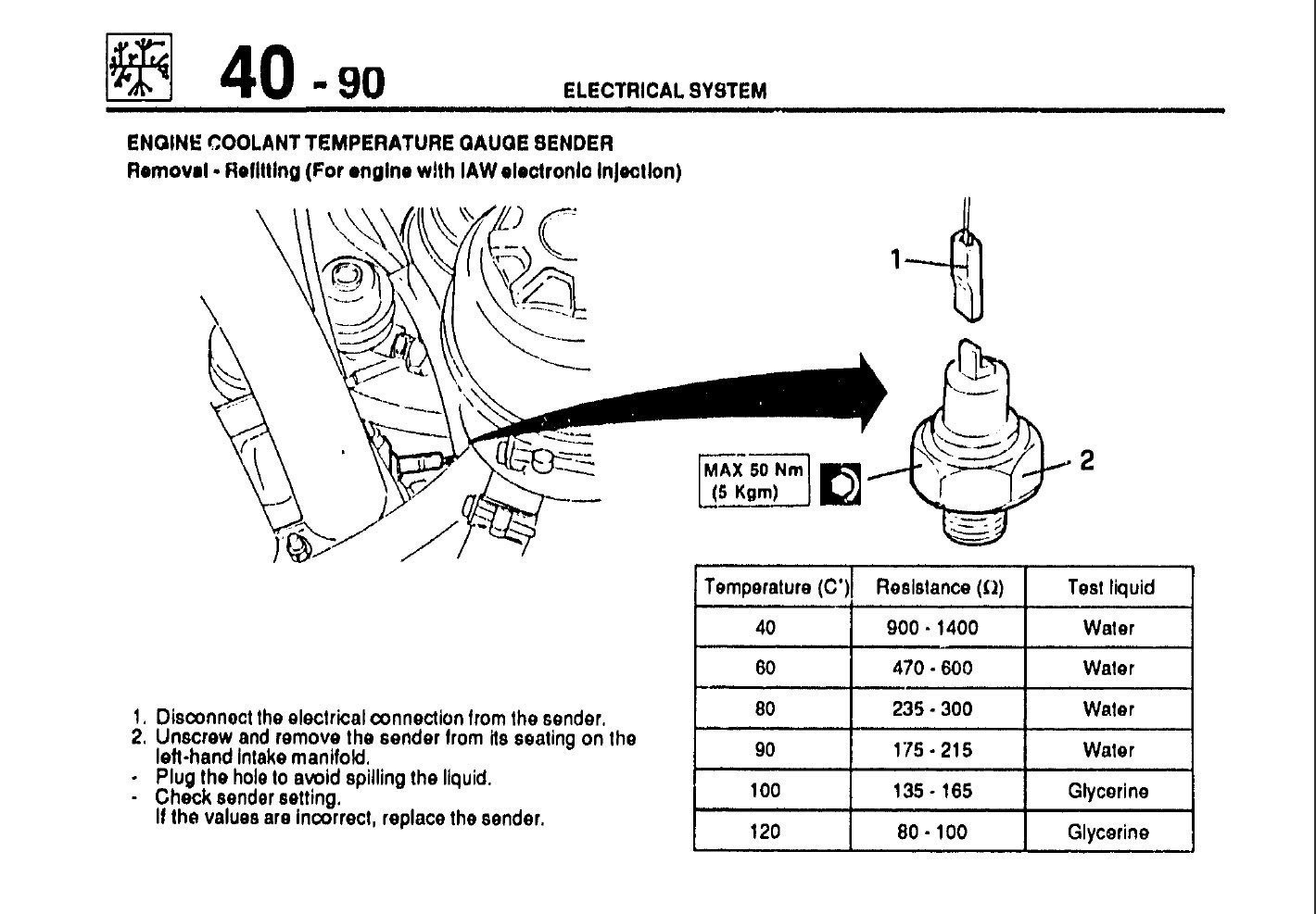

Allora ragazzi ho asciugato il sensore..... e poi ho scoperto il vero colpevole della mancata segnalazione della temperatura, ed è quest'altro sensore che evidentemente ho staccato nell'armeggiare.
La macchina va bene ho già fatto un giro di riscaldamento completo, e anche se la ventola all'inizio sembrava non volesse partire, cambiando il fusibile (ne avevo uno da 20A montato, mentre sul libretto d'uso mi dice che deve essere da 25A), staccando e riattaccando tutto alla fine è partita a circa 80°. Tutto bene direi..
