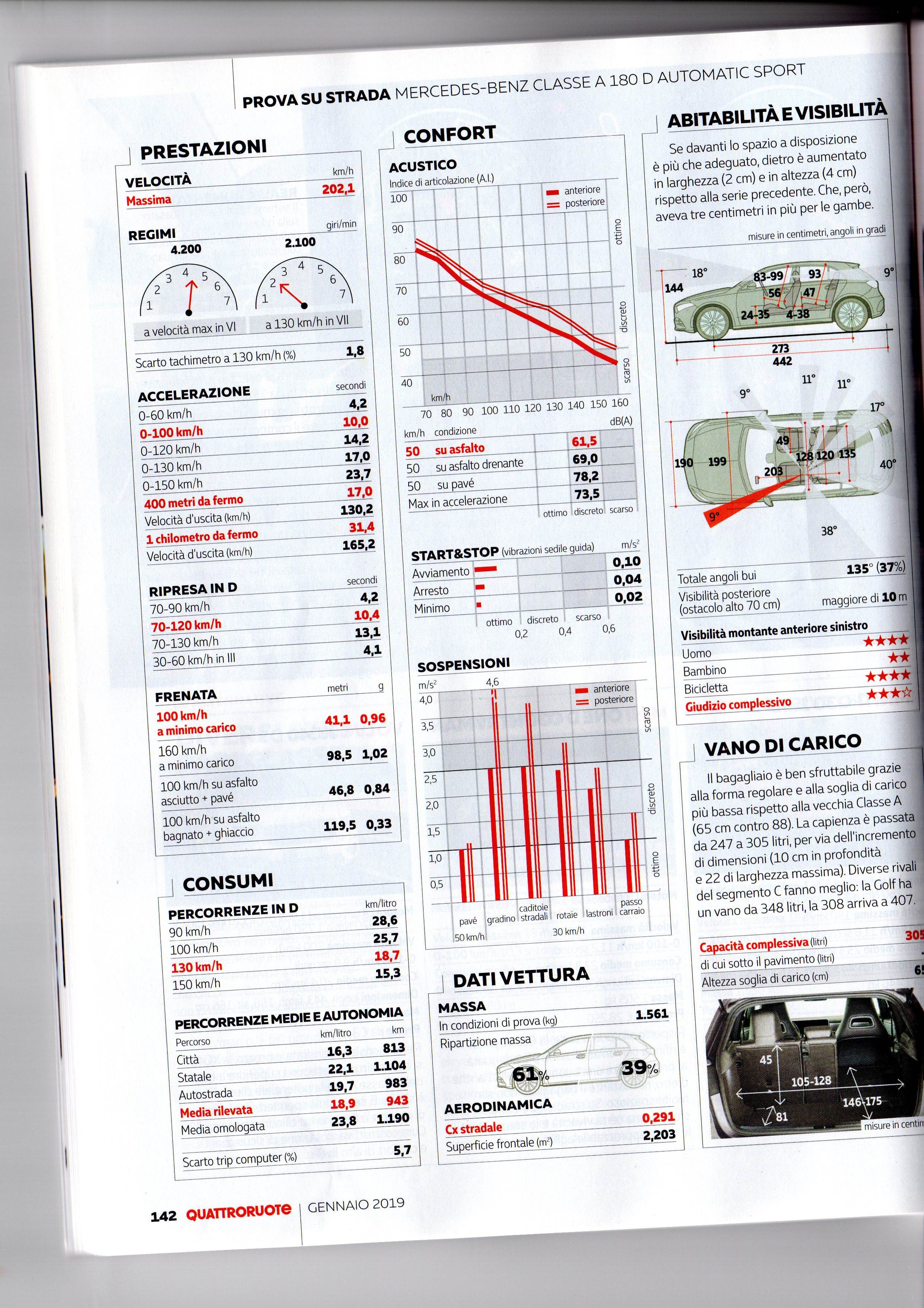

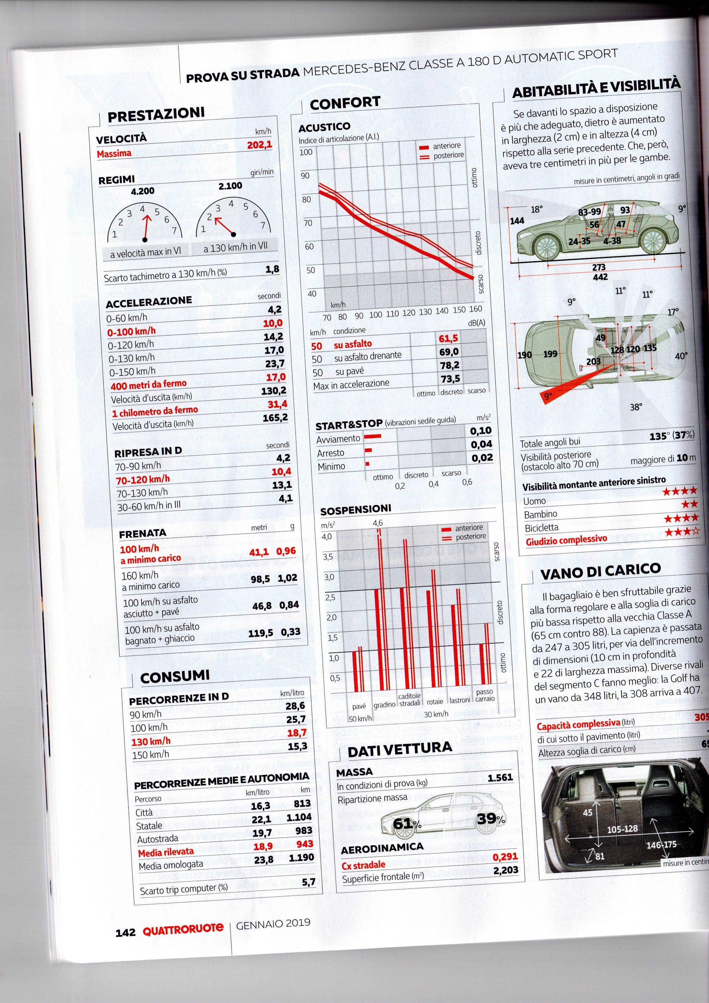

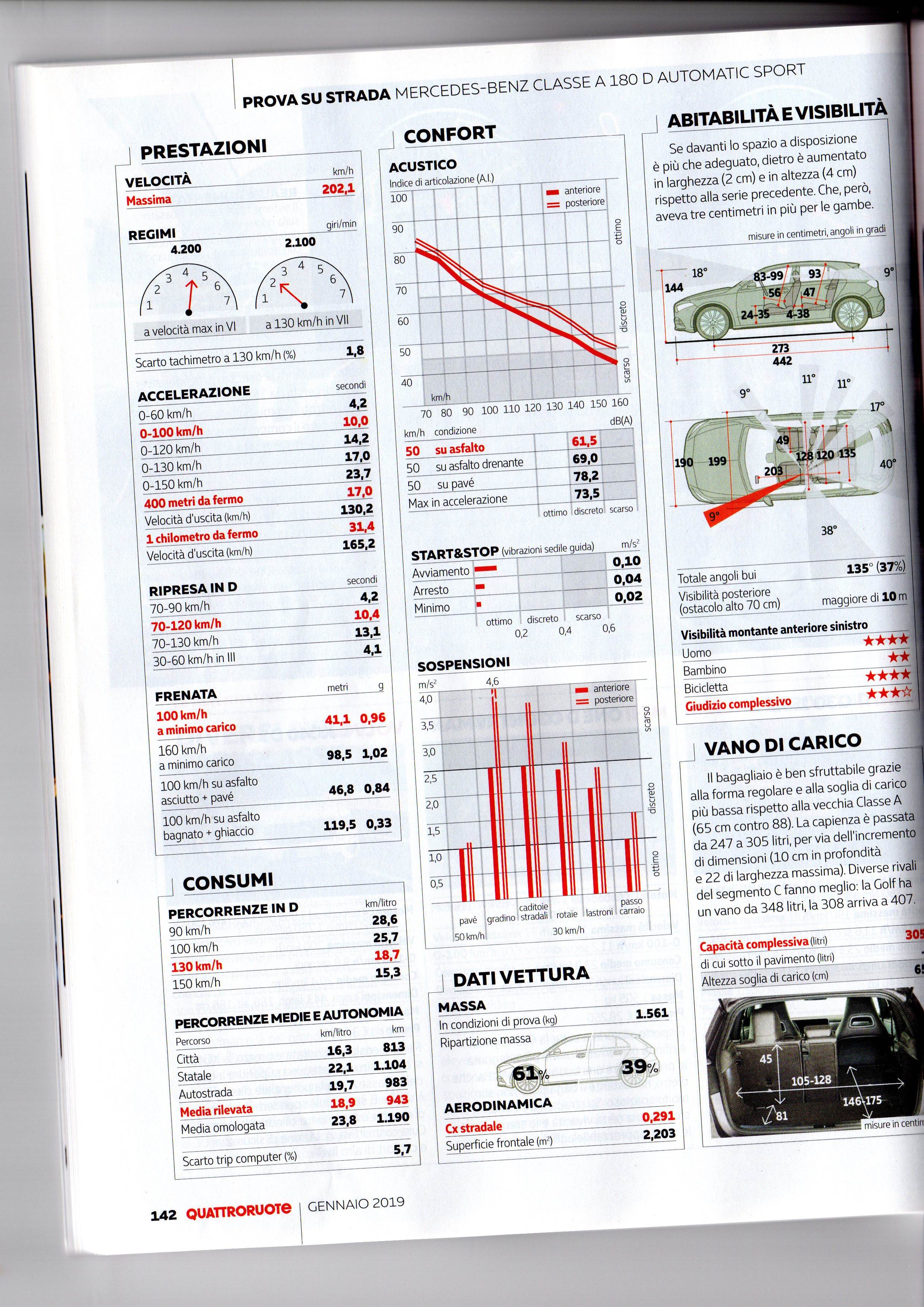

Il Cx di QR è quello stradale influisce in maniera DETERMINANTE alla velocità MAX oltre ai rapporti del cambio che sono fondamentali, non c'è invece nessuna superiorità tecnologica dei Tedeschi .....(è da ridere...) la Ferrari la fanno in Italia..; Se una Mercedes classe A con solo 116 cv (motore Renault 1.5 diesel) supera i 200 km/h effettivi (vel. calcolata ..non rilevata...) vedi il CX (Stradale) = 0,291 e rapporti finali lunghissimi , il motore è francese quindi anche loro hanno una "superiorità" tecnologica ???? ma per favore .... Poi bisogna confrontare auto che rispettano le stesse normative antinquinamento perchè su una Euro 6 la potenza "persa" alle ruote è molto superiore rispetto ad una Euro 2 ; Devo dire anche che quì c'è gente che ancora non ha capito che la "strozzatura" sul 120cv attuale è dovuta a motivi di omologazione antinquinamento in quanto il 120 cv non avendo neanche il variatore di fase, è molto più inquinante del MA 170 cv (stesso motore, ma con il multiair e 50 cv in più). Vedere prova allegata :

Va bene che il Forum è come un bar e che quindi ogni opinione va giustamente rispettata , ma sono i FATTI che dicono chi ha ragione e chi ha torto ....

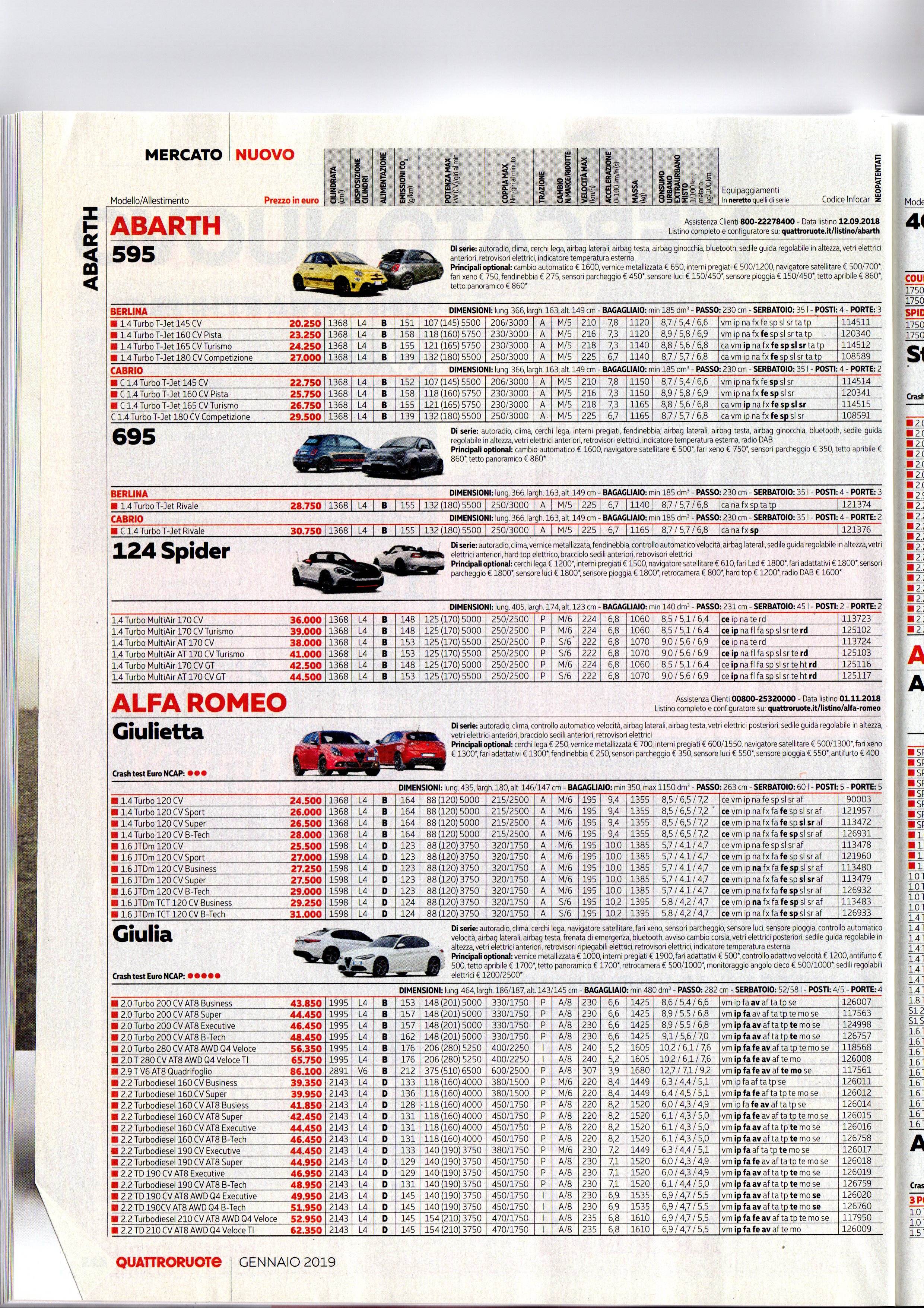

Questo per quanto riguarda i "fenomeni" del Forum per il 120 cv e il 170 cv 1.4 benzina , per il 120 cv CO2 (dichiarato)=164 g/km, mentre per il 170 cv (stesso motore con variatore di fase multiair) =148-153 g/km (124 spider abarth) sulla Giulietta (170 cv MA stesso motore) era di 134 g/km perchè ha una migliore aerodinamica CX stradale :

Senza offesa, ma secondo te per quale motivo sotto al Cx riportano il valore della Superficie frontale?
Te lo do solo come spunto di riflessione, poi mi sfilo perchè non vale la pena.

Invece per me vale "la pena" rispondere vero ???? chiedi a QuattroRuote ; dove è finito l'amico che parlava di velocità rilevata ????? Io ho pubblicato documenti...non solo chiacchiere ...
