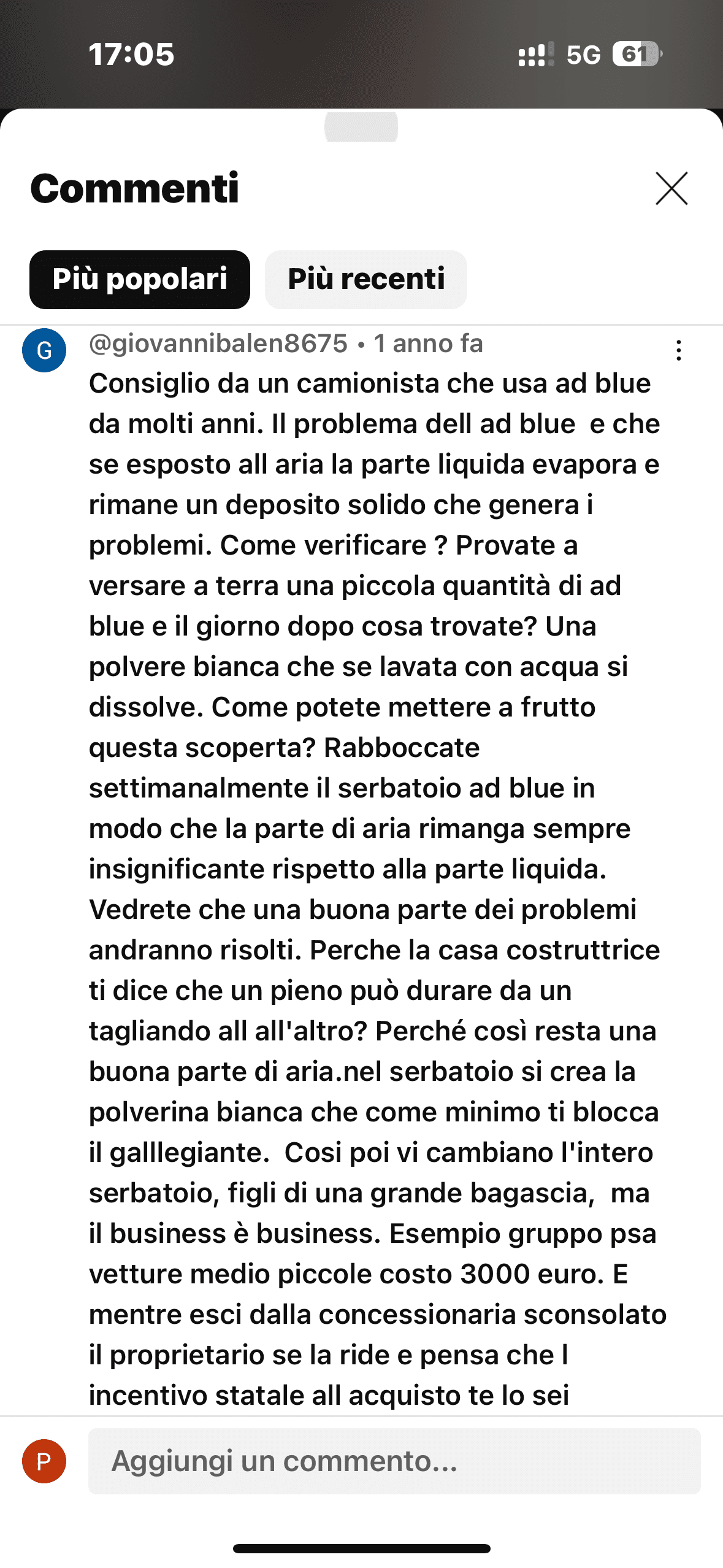

A proposito di adblue … vi allego un suggerimento di un camionista che sostiene di avere un rimedio semplice per un sistema complicato e rognoso, se può essere utile

Un camionista consigliava di rabboccare settimanalmente per evitare colonna d’aria nel serbatoio ad blue responsabile dell’ ossidazione e dei relativi problemi di cristallizzazione noti degli iniettori e pompa adblue
