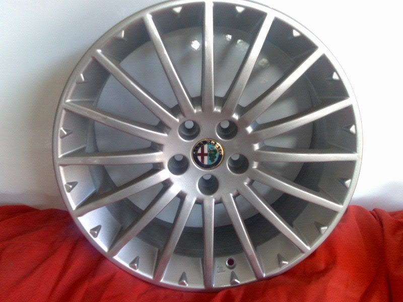

approfittando del fatto che devo sostituire i pneumatici avevo pensato di cambiare anche i cerchi prendendo dei 17, il modello che vorrei prendere è questo
147-17.jpg la misura è 7.0x17 et 40,5......Volevo chiedervi se sono compatibili con una 147 serie0
grazie.

Quel cerchio da 17" lo montava solo il GTV, con il medesimo disegno era proposto, invece, anche su 156 nella versione 15".
Ti devo correggere, sulla 156 quel cerchio era da 16"
Ed inoltre il cerchio da 17 della GTV aveva si 5 fori, ma non i contorni dei fori in evidenza come quello in foto.
eccolo da 17 : http://www.subito.it/auto/alfa-romeo-gtv-3-0-v6-24v-l-sondrio-23181305.htm#
In definitiva quel cerchio in foto credo esista solo nella misura da 16.
eccolo da 17 : Alfa romeo gtv 3.0 v6 24v l Auto usata - In vendita Sondrio
assolutamente no!quei cerchi del v6 rosso dell annuncio ,non sono mai stati montati sul gtv!sono delle alfa GTA!
come disegno i cerchi 16 della 156 sono identici ai 17 del gtv montati nella versione cup...cambiano le dimensioni e i colori....uno è silver metallizzato l altro è quasi specchiato,a mio avviso il cerchio più bello che possa montare il gtv!spero di essere stato chiaro....
