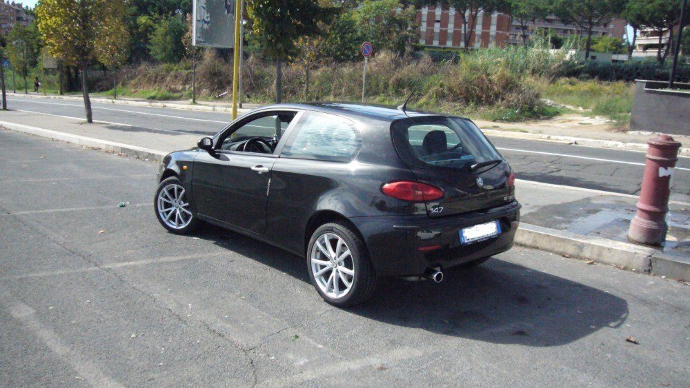

per farti capire come stanno i primi che ho messo io, son così
Visualizza allegato 3106
