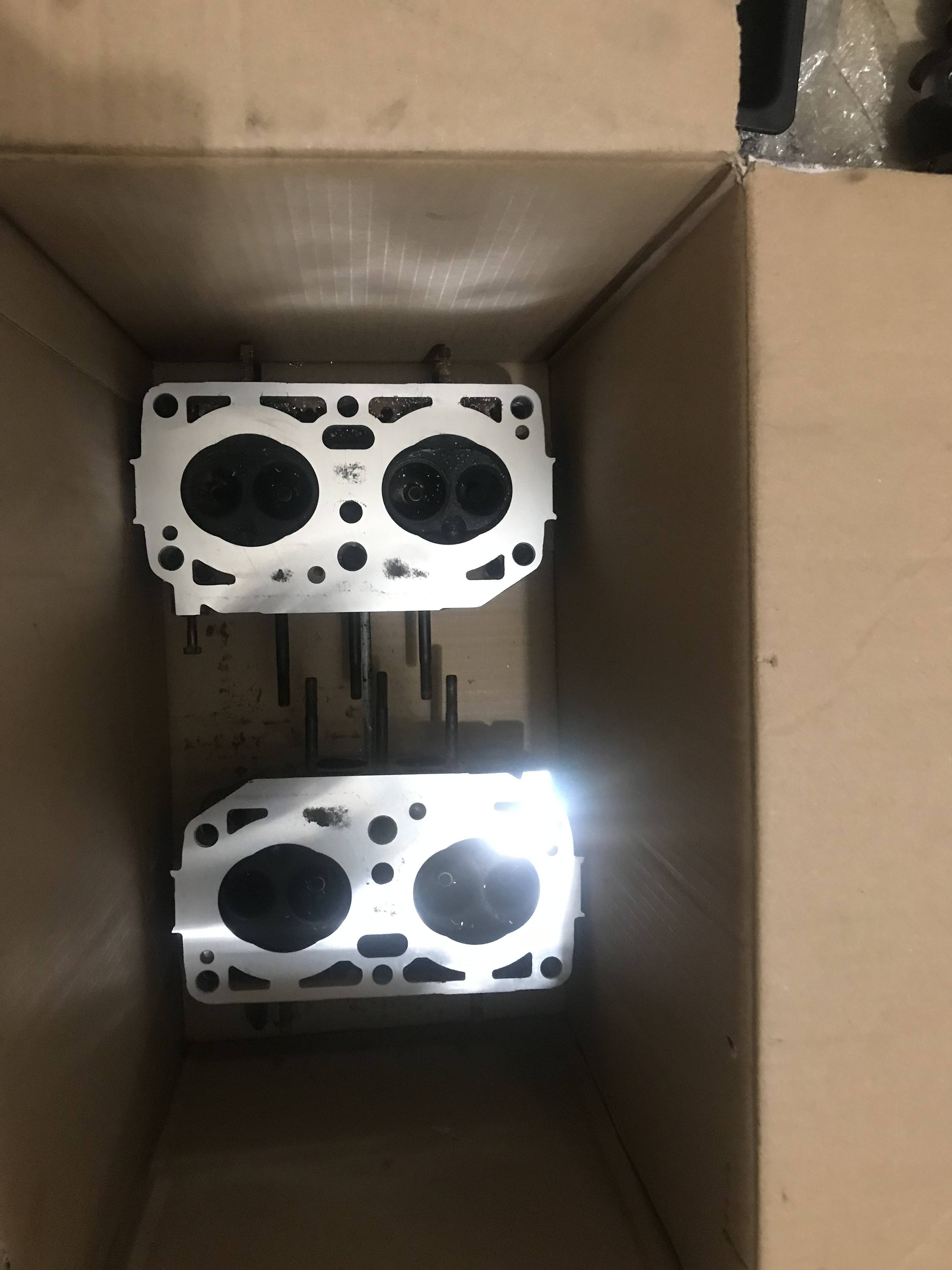

Sono arrivati i pezzi dalla rettifica, con l'unica pecca che non sono stati lavati dopo la lavorazione.

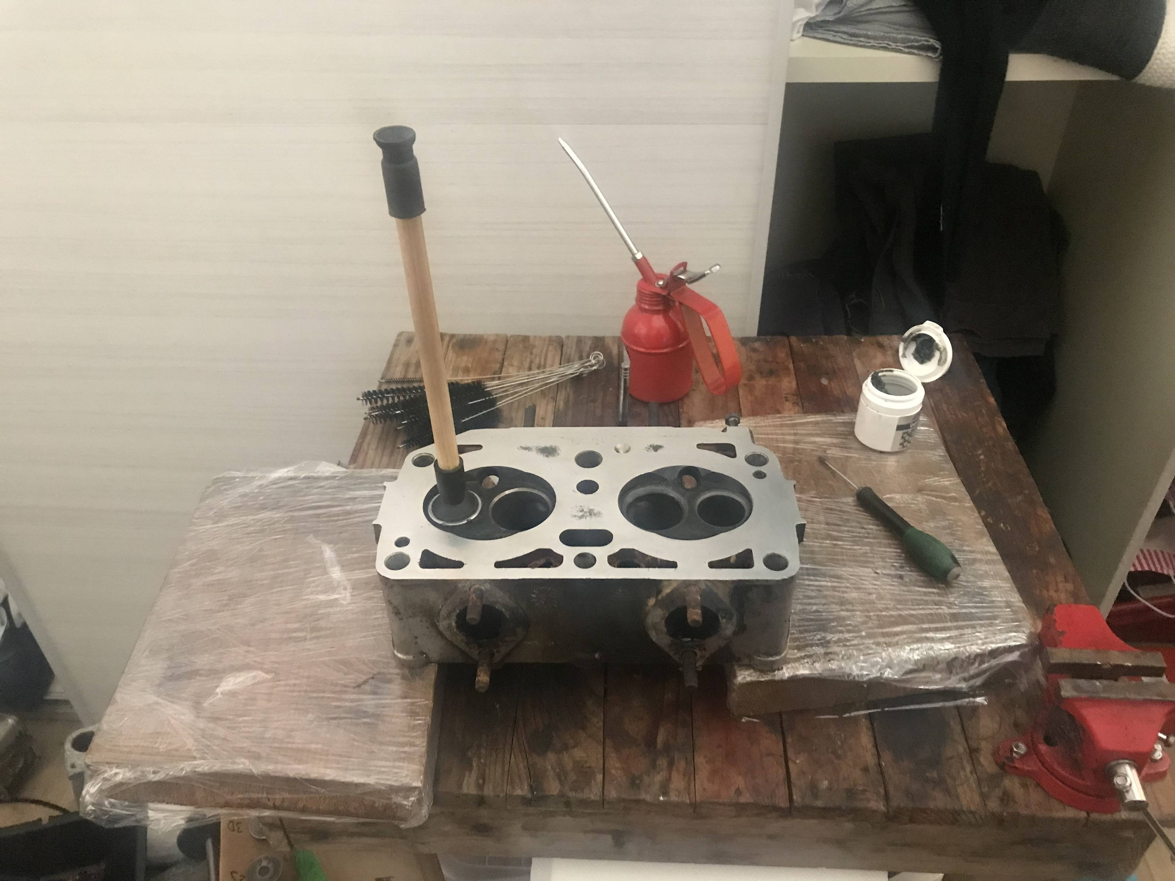

Dopo una soffiata alle teste ho iniziato e quasi completato la lappatura delle valvole. Una faticata!
Comunque sono abbastanza soddisfatto di come sono venute.

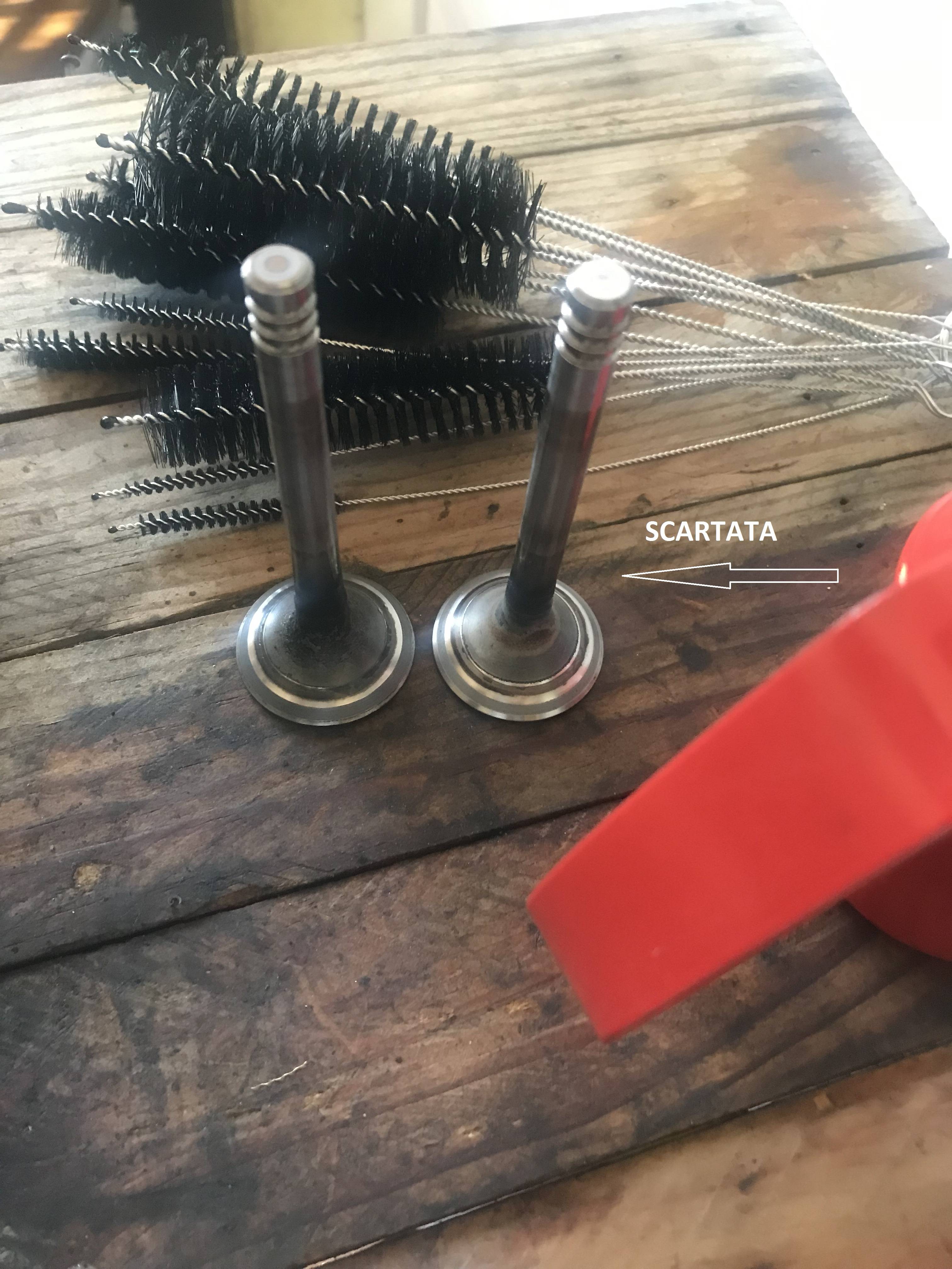

La valvola che in un post precedente avevo pulito con carta abrasiva, l'ho dovuta scartare, inquanto il materiale rimosso in eccesso non ha permesso un ampio margine di contatto con la sede, come nelle altre.
Il blocco l'ho oliato e coperto con della pellicola per alimenti onde prevenire la ruggine.

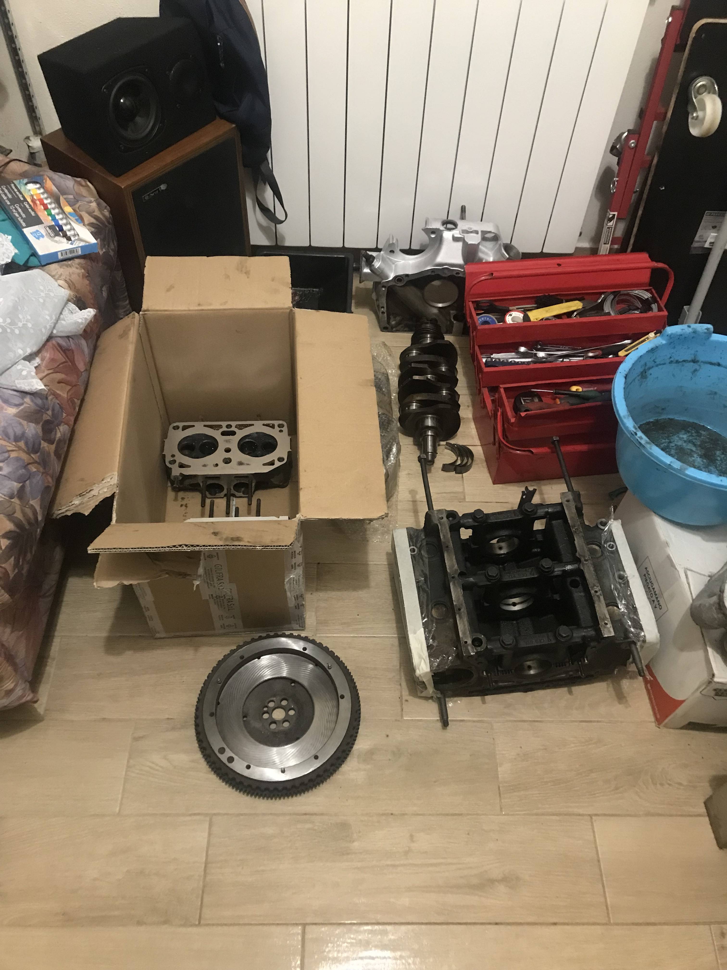

Il volano è quello della I.E. con la dentatura per il sensore di fase che ho provveduto a far spianare essendo completamente arrugginito.

La professionalità non sanno nemmeno cosa sia. Digli di chiudere e andare a zappare patate. Gli porti pezzi in rettifica, li paghi e nemmeno li tirano a specchio...
Reazioni: gigivicenza
I pezzi vanno lavati e oliati altrimenti arrugginiscono.. se uno monta così perché non si accorge i pezzi della rettifica poi il motore lo butti dopo qualche centinaio di km.. i residui di lavorazione vanno ovunque a smerigliare tt!!!
Si purtroppo me li hanno dati cosi, la prossima volta cambio rettifica e chiederò che sia tutto lavato ed oliato
Non dovresti chiedere dovrebbe farlo loro in automatico!! Una rettifica dovrebbe sapere che i pezzi rettificati fanno la ruggine se lascati li qualche ora..
