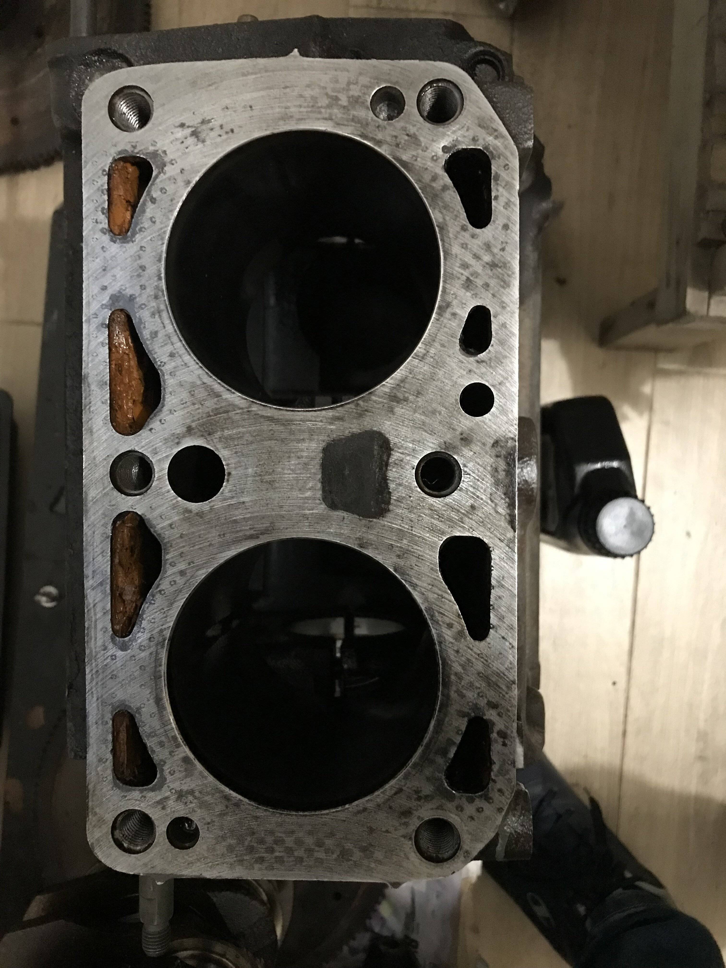

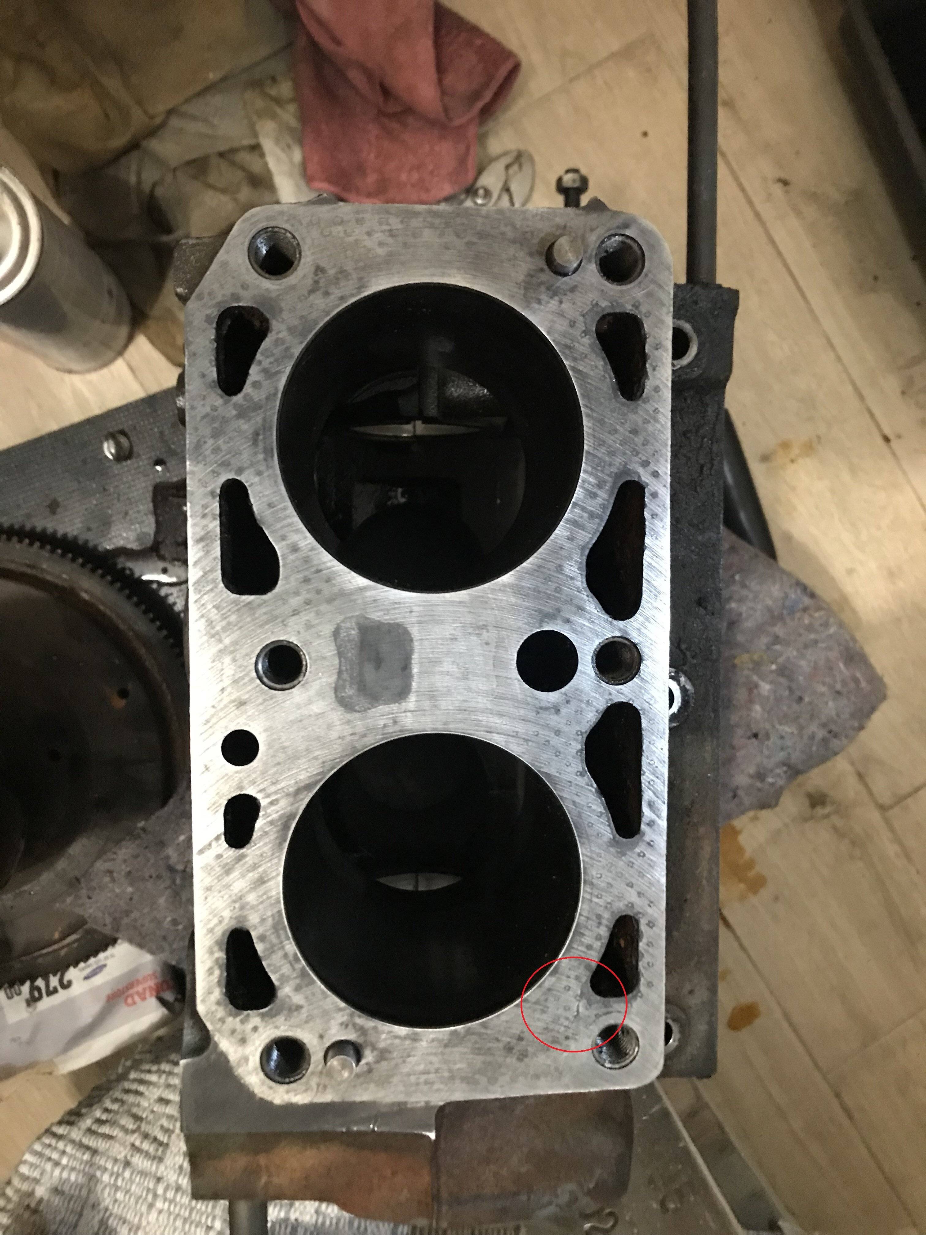

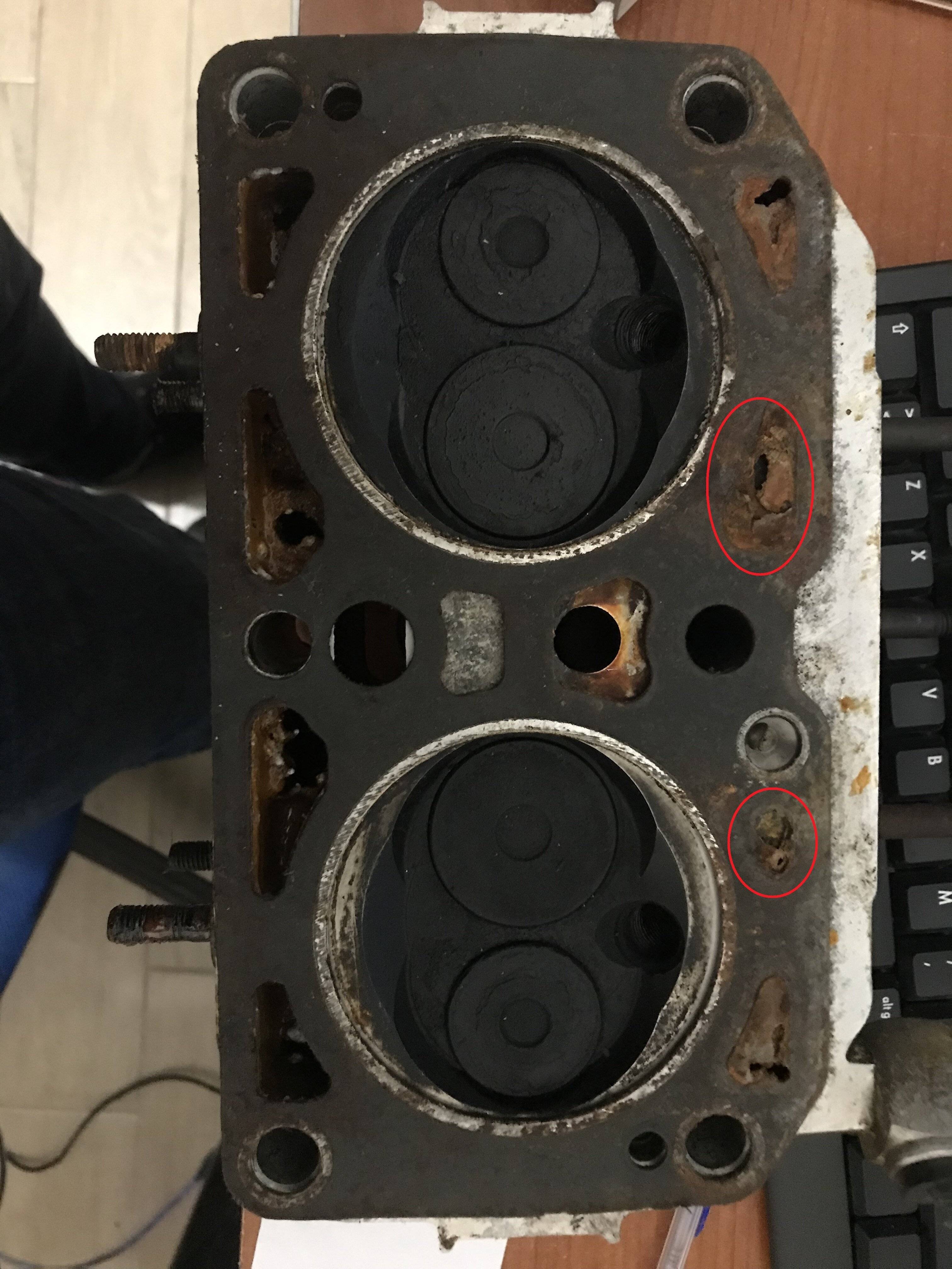

Inoltre, ho notato un imperfezione sul piano testata lato blocco di dx cerchiata in rosso nella prima immagine allegata.
Cosa ne pensate, potrebbe darmi problemi?
Il blocco esternamente è stato pulito con una spazzola di metallo utilizzando la smerigliatrice assiale ed è venuto benone, sono riuscito a togliere la maggior parte della ruggine e dello sporco, poi il resto spero verrà via con il lavaggio.

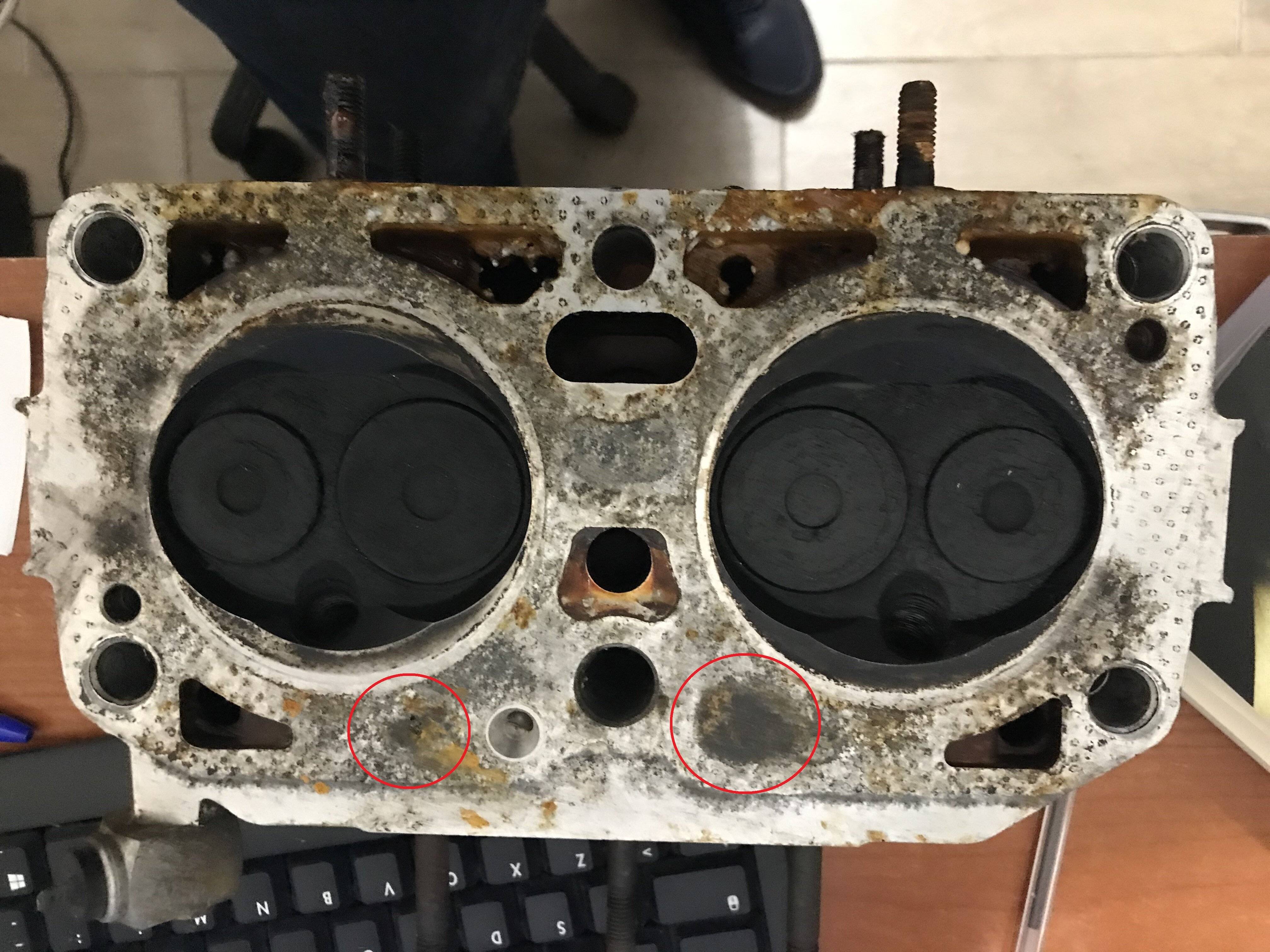

Per le testate, ho smontato le valvole della testata di sn con i relativi paraoli e mi sto accingendo a fare lo stesso con la testata di dx, ma ho notato che a differenza dell'altra, presenta elevata corrosione in prossimita dei canali dell'acqua cechi.
In pratica l'acqua proveniente dal blocco ha corroso prima la guarnizione e poi ha mangiato parte della testata.
In un punto c'è proprio un buco.
Ora siccome credo di averne un'altra in buono stato da questo punto di vista, proveniente dal motore che si vede all'inizio della discussione, credete mi convenga far spianare quell'altra o procedo con questa?
Vi lascio le immagini in modo che possiate valutare e consigliarmi sul da farsi:
Da sn a destra: blocco lato dx imperfezione cerchiata in rosso, blocco lato sn pulizia, testata di destra con i punti di corrosione cerchiati in rosso, stessa testata con la guarnizione rimossa.

Comunque, gli ho chiesto la cortesia di darmi un occhiata al monoblocco riguardo quella imperfezione del post precedente e dopo averla guardata al volo è andato a prendere della carta vetrata (secondo me anche molto grossa di grana) e c'e l'ha passata su qualche volta.
Cosi, alla mia richiesta di un responso, ha fatto la faccia come per dire che non è niente di che.
Poi già che ero ho chiesto riguardo la pulizia del piano se possa bastare o meno e ha cominciato a dirmi che secondo lui sarebbe meglio dare una spinata al blocco.

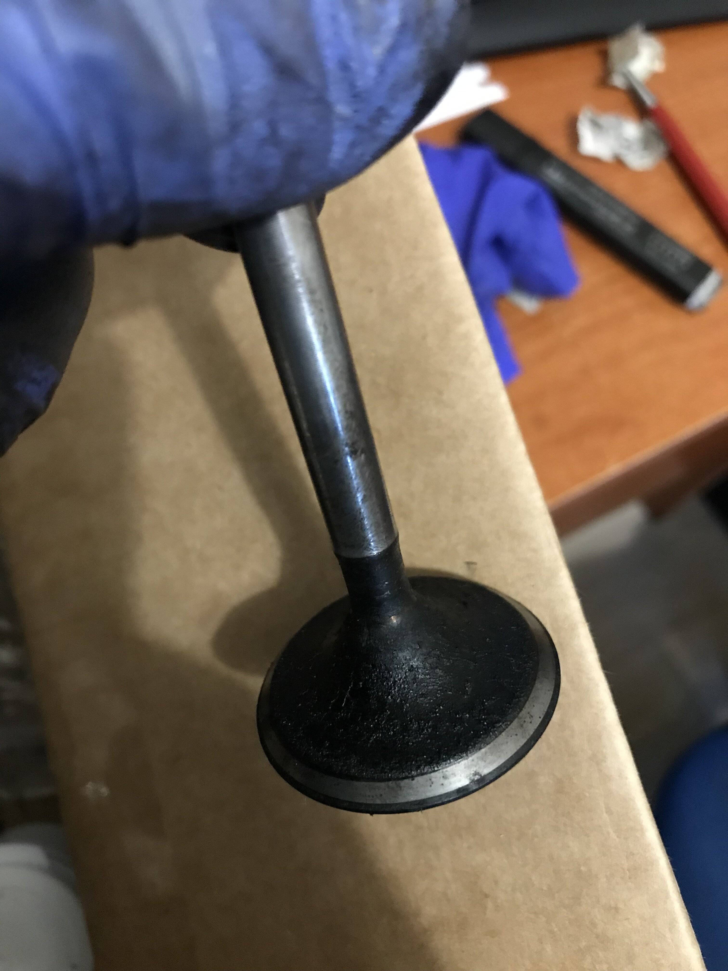

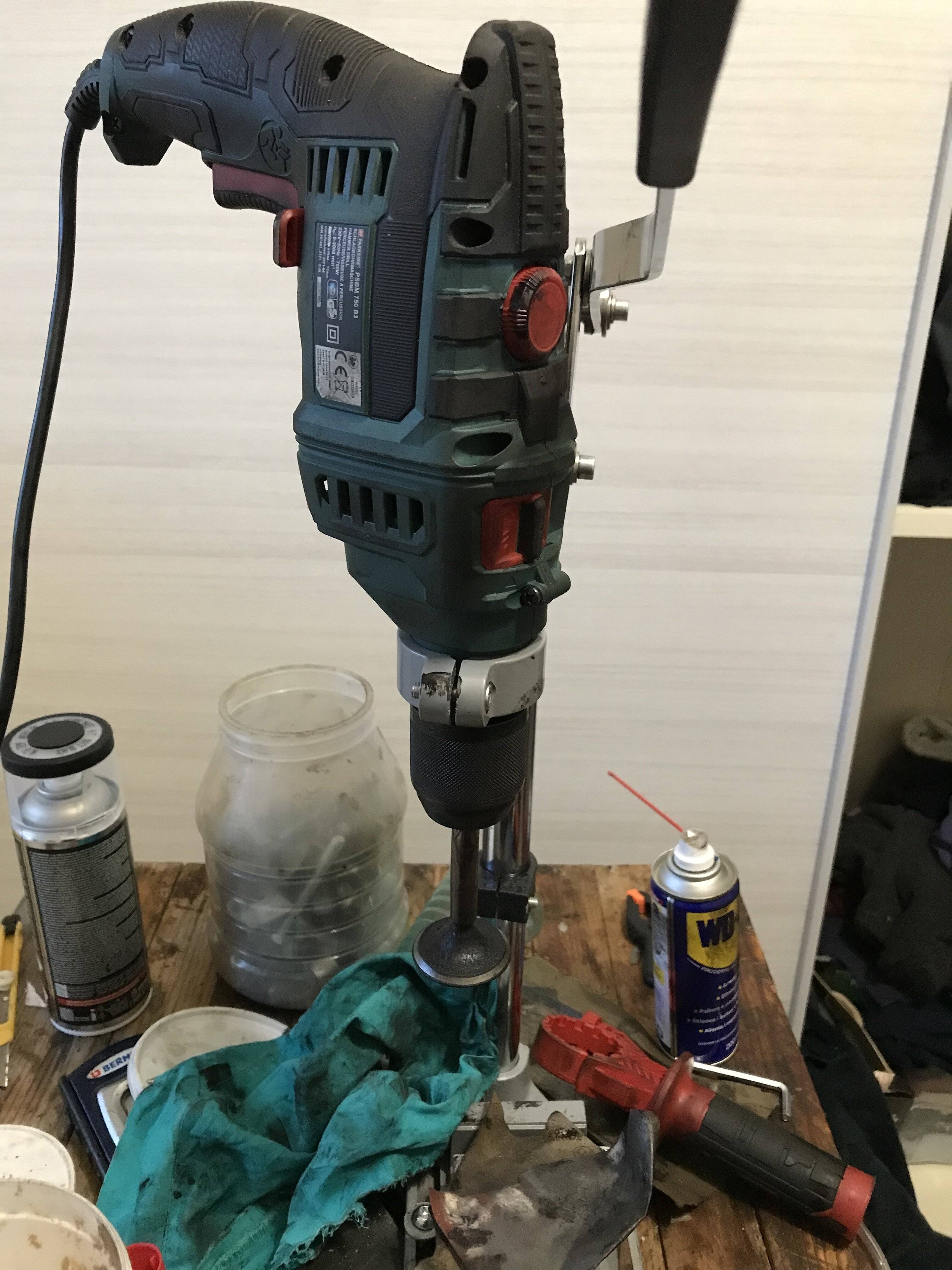

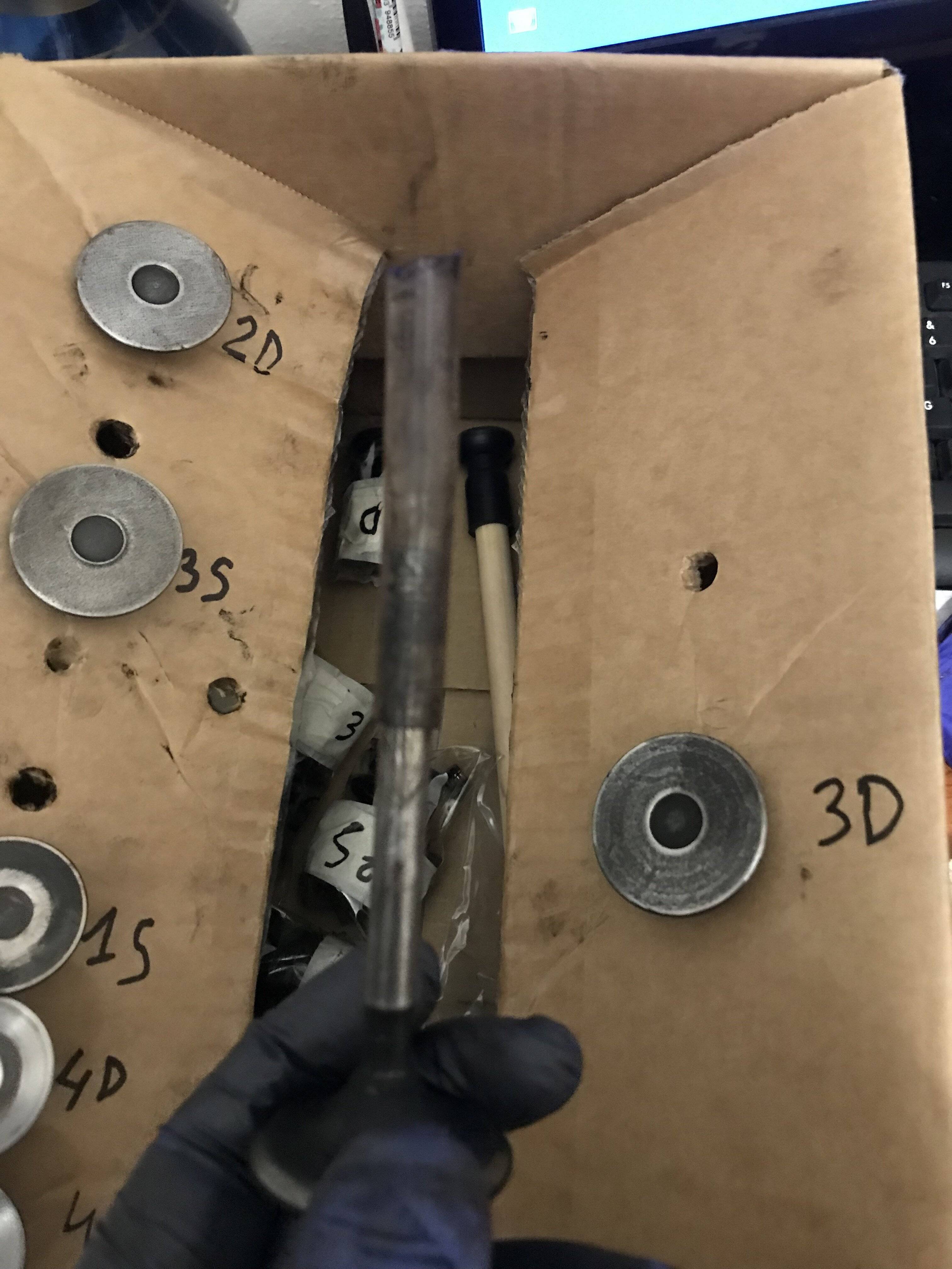

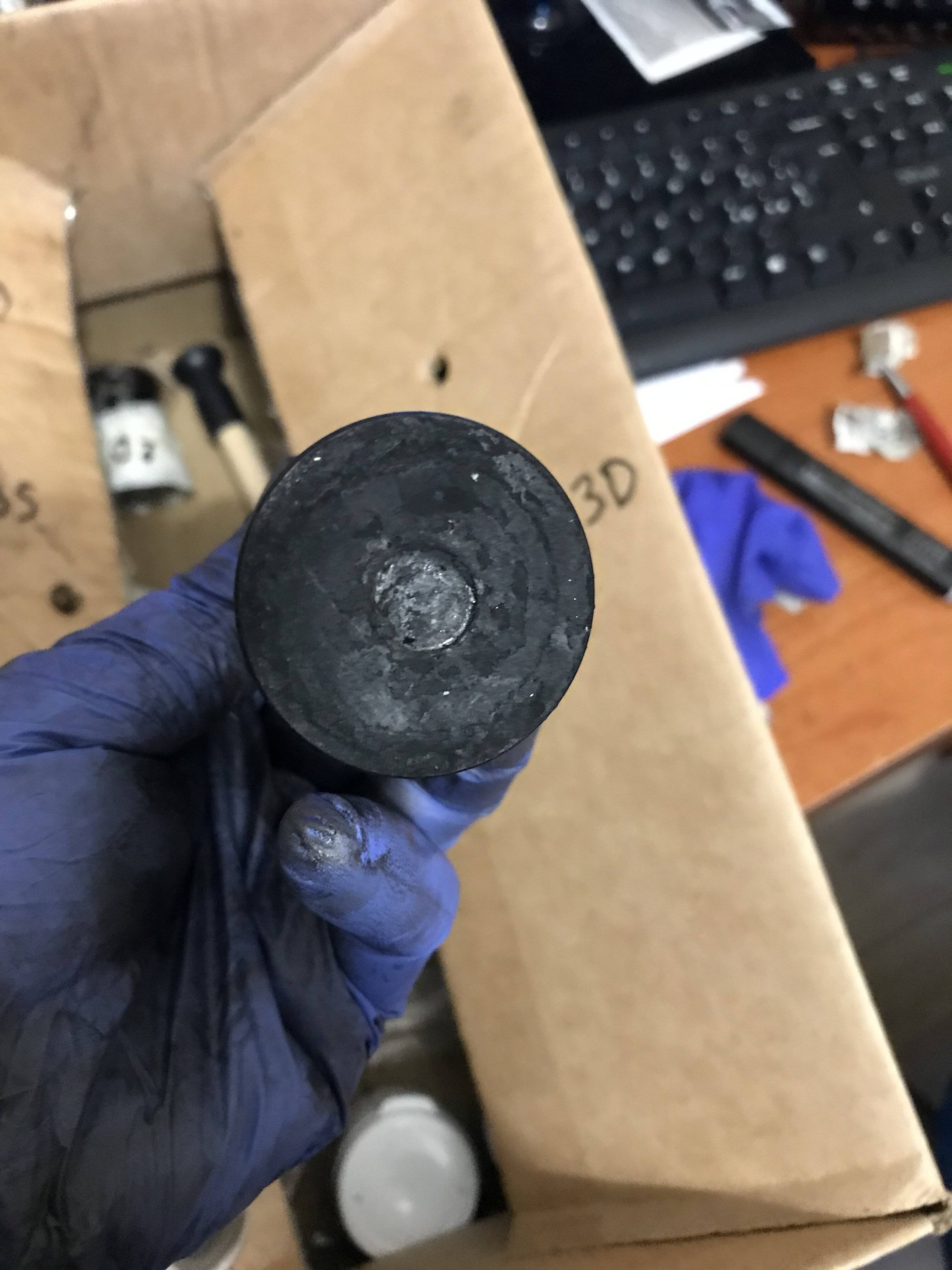

Allora oggi ho eseguito la pulizia delle valvole, con il metodo piu comune e cioè facendole ruotare e contemporaneamente pulendole con scotch brite di grana fine sul dorso e sulla parte finale del gambo nella zona non coinvolta nella guida valvola.
Per la parte piatta ho usato della carta 240 P.

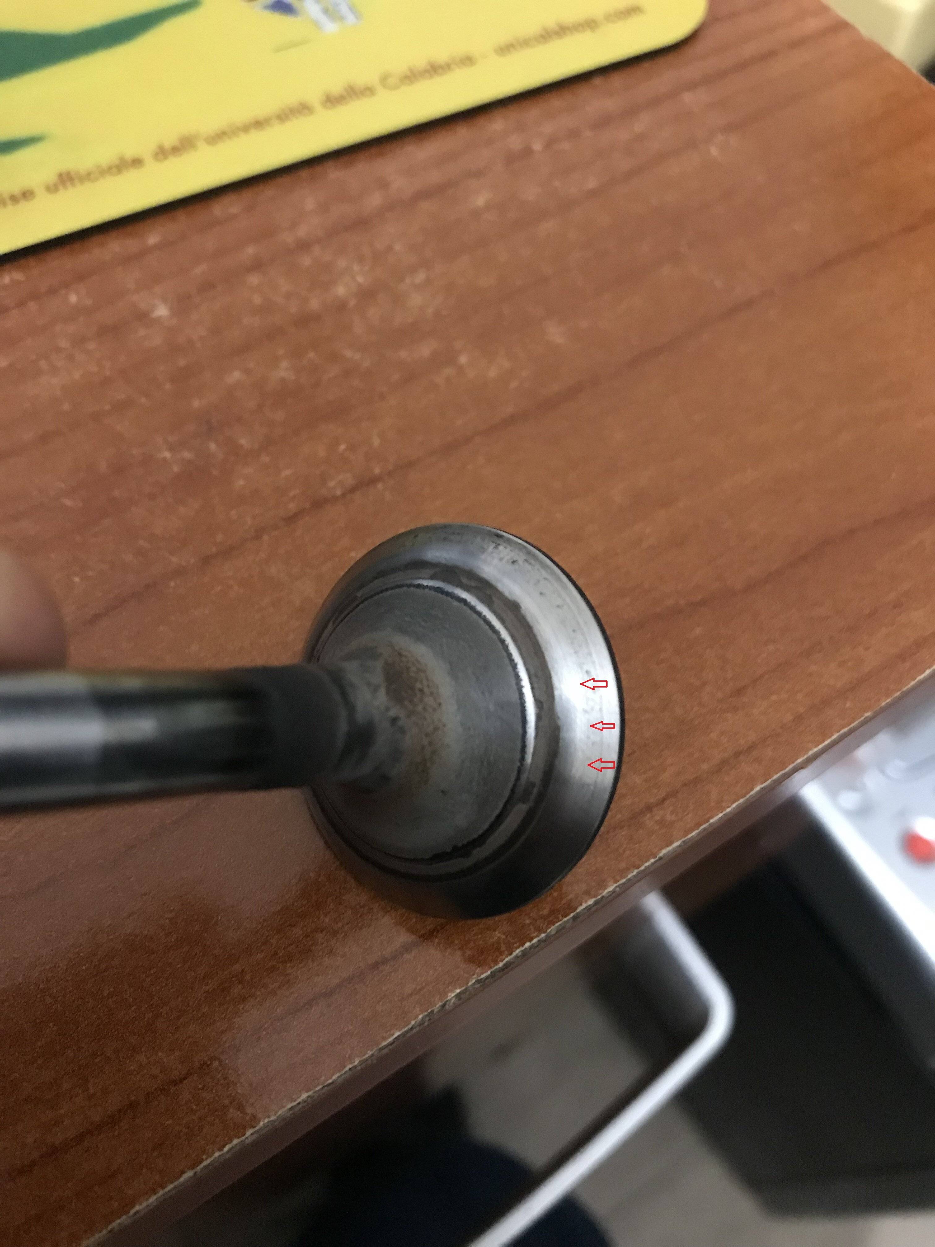

Ho commesso un errore (purtroppo imparo a mie spese) che andrò ad inserire nella sezione "errori commessi" di un diario che sto compilando con appunti sul rifacimento di questo motore.

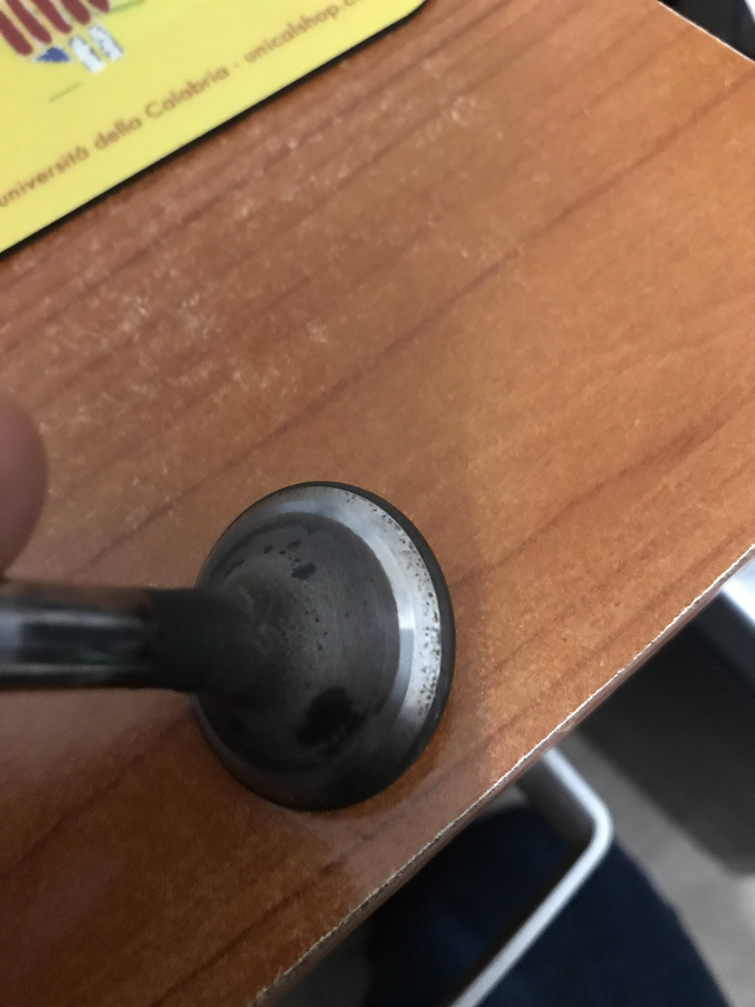

In poche parole sulla prima valvola sono andato direttamente con la carta 240 sul dorso e purtroppo l'ho pulita un pò troppo andando a lisciare la zona in cui si vede il segno della sede valvola.
Spero di riuscire a recuperare con la smegliatura. Cosa ne pensate?
Qui sotto la seconda è la valvola incriminita con freccette sulla zona della sede valvola.

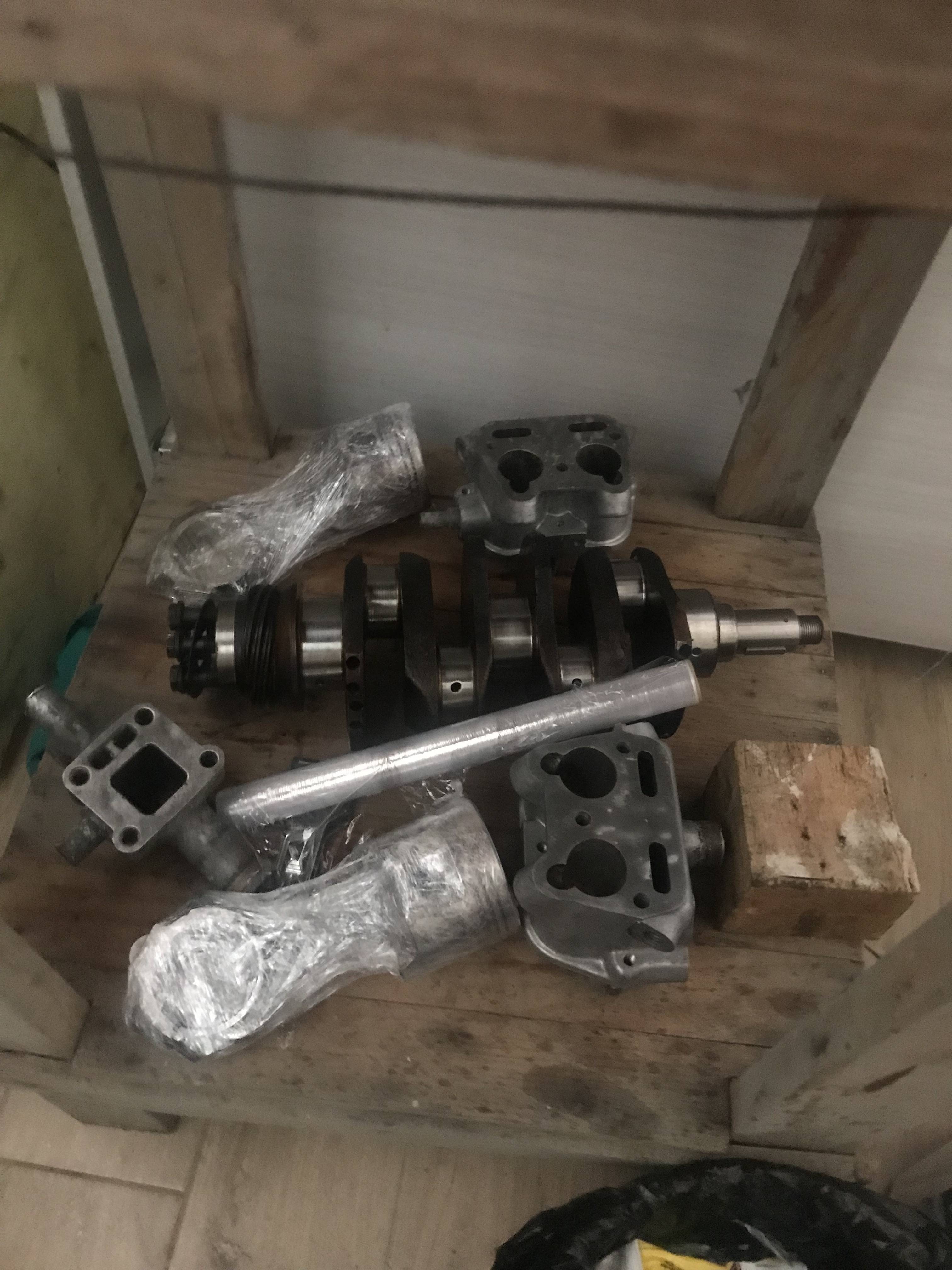

Qualche foto.

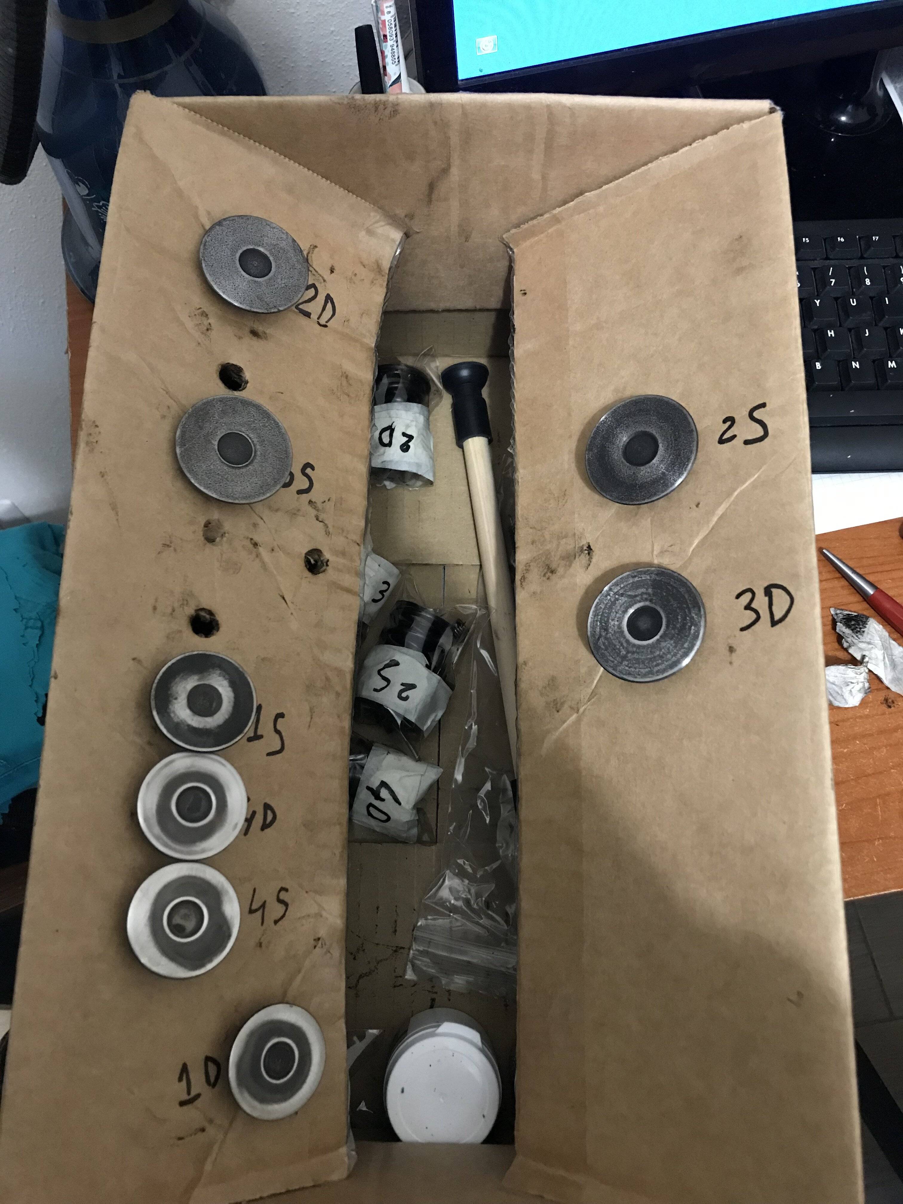

In questi giorni sto provvedendo man mano a lavare, asciugare, lubrificare ed incellophanare tutte le parti.

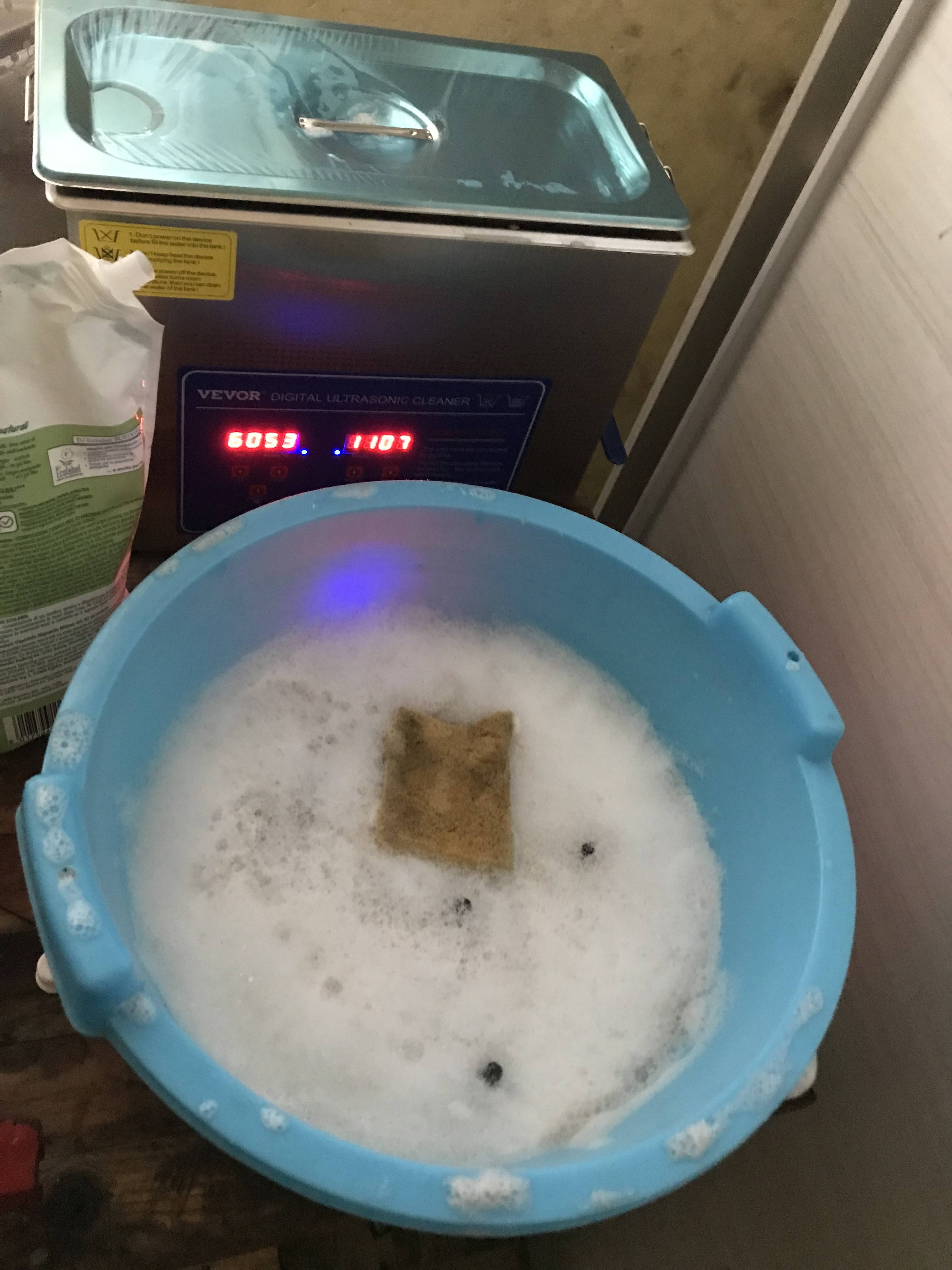

I pezzi più piccoli li ho lavati con una vasca ultrasuoni a circa 60° per 30 minuti e devo dire che funziona molto bene anche se c'è da spazzolarli se si vuole avere una pulizia migliore.
Nell'acqua ho messo del detersivo per piatti, sgrassatore e un pò di candeggina.
Per quest'ultima tornassi indietro non la metterei perchè ho scoperto solo dopo che è aggressiva con l'alluminio, e in effetti i pezzi lavati con quest'ultima sono risultati come "imbruniti". Poco male inquanto andranno riverniciati.

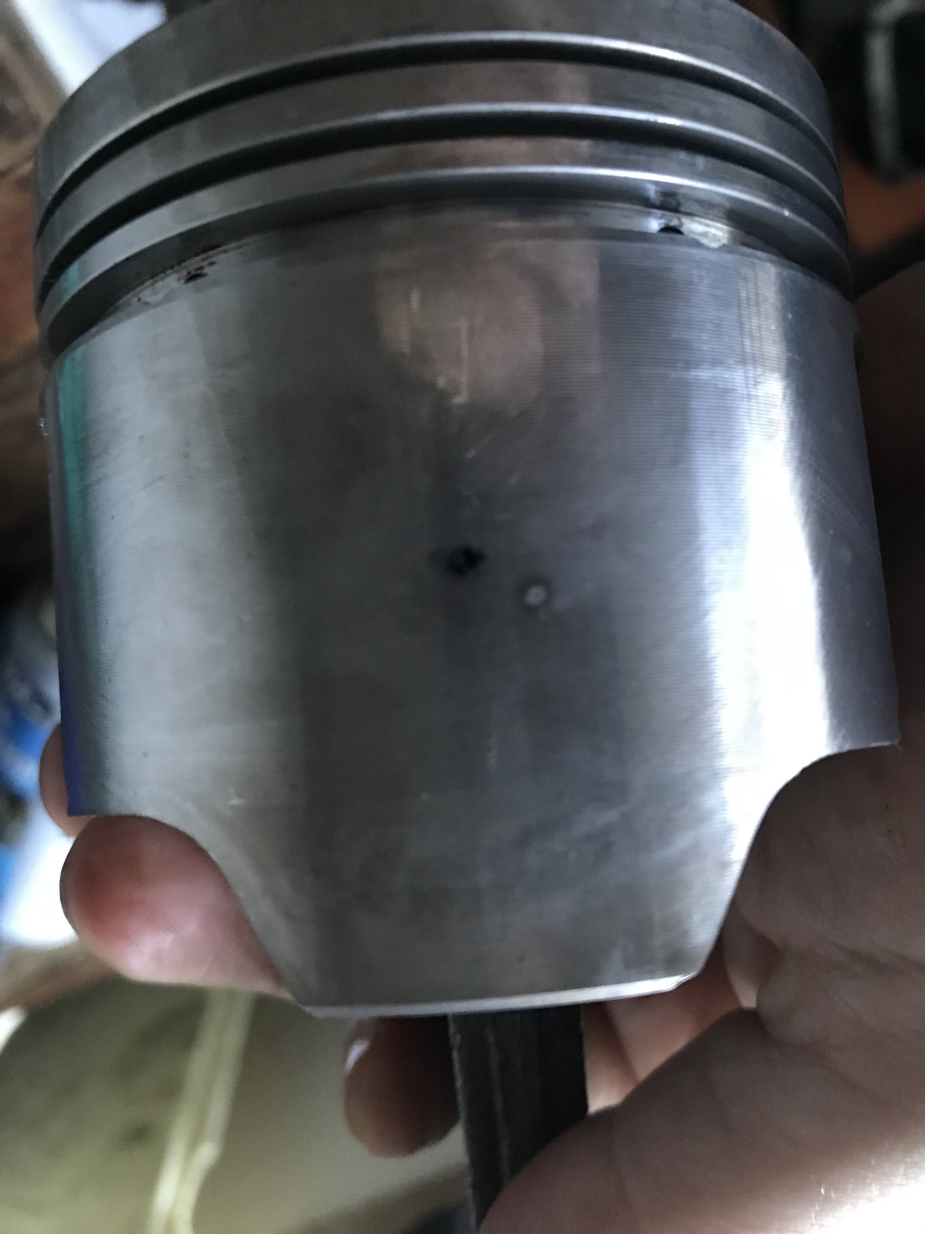

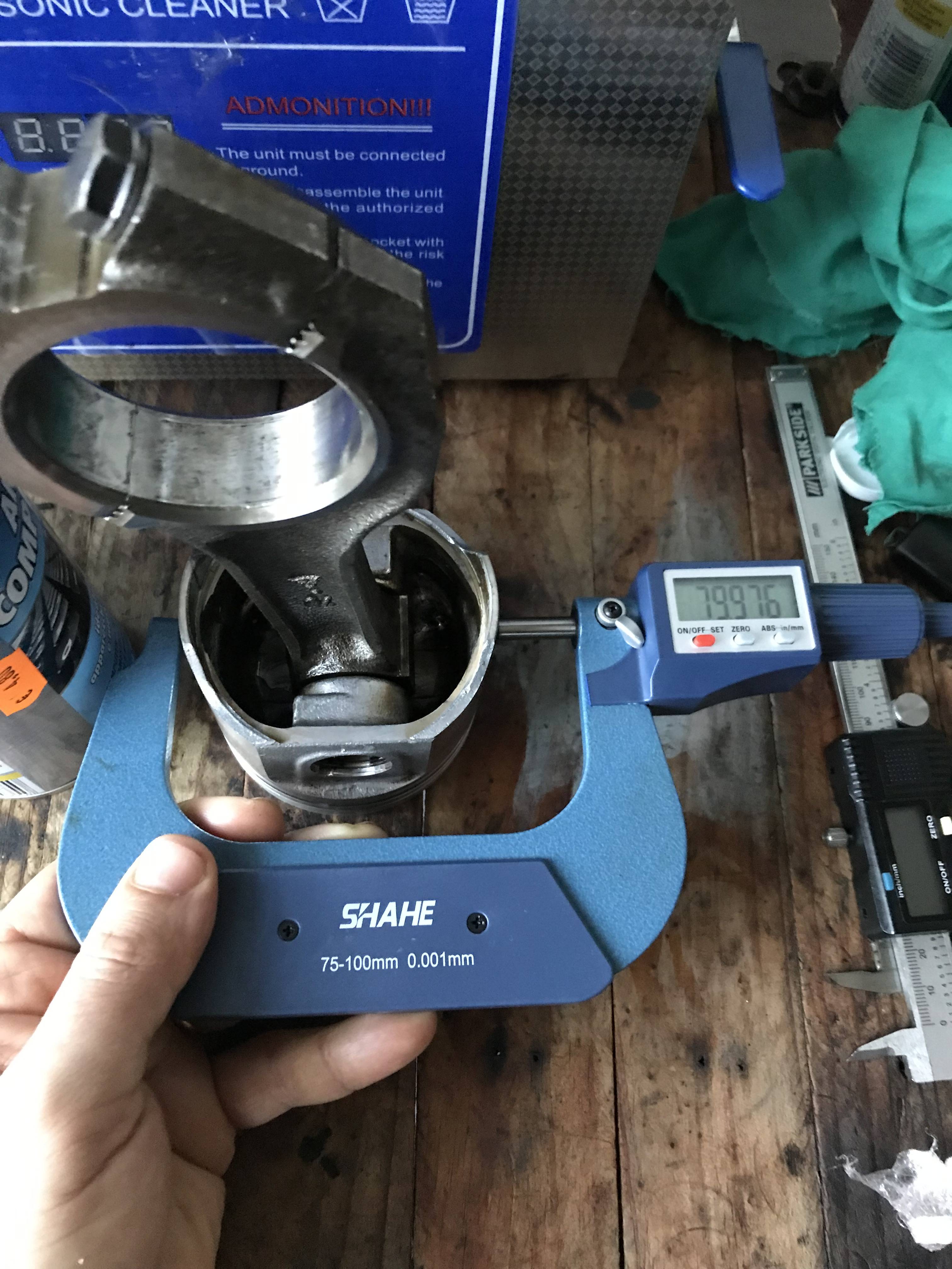

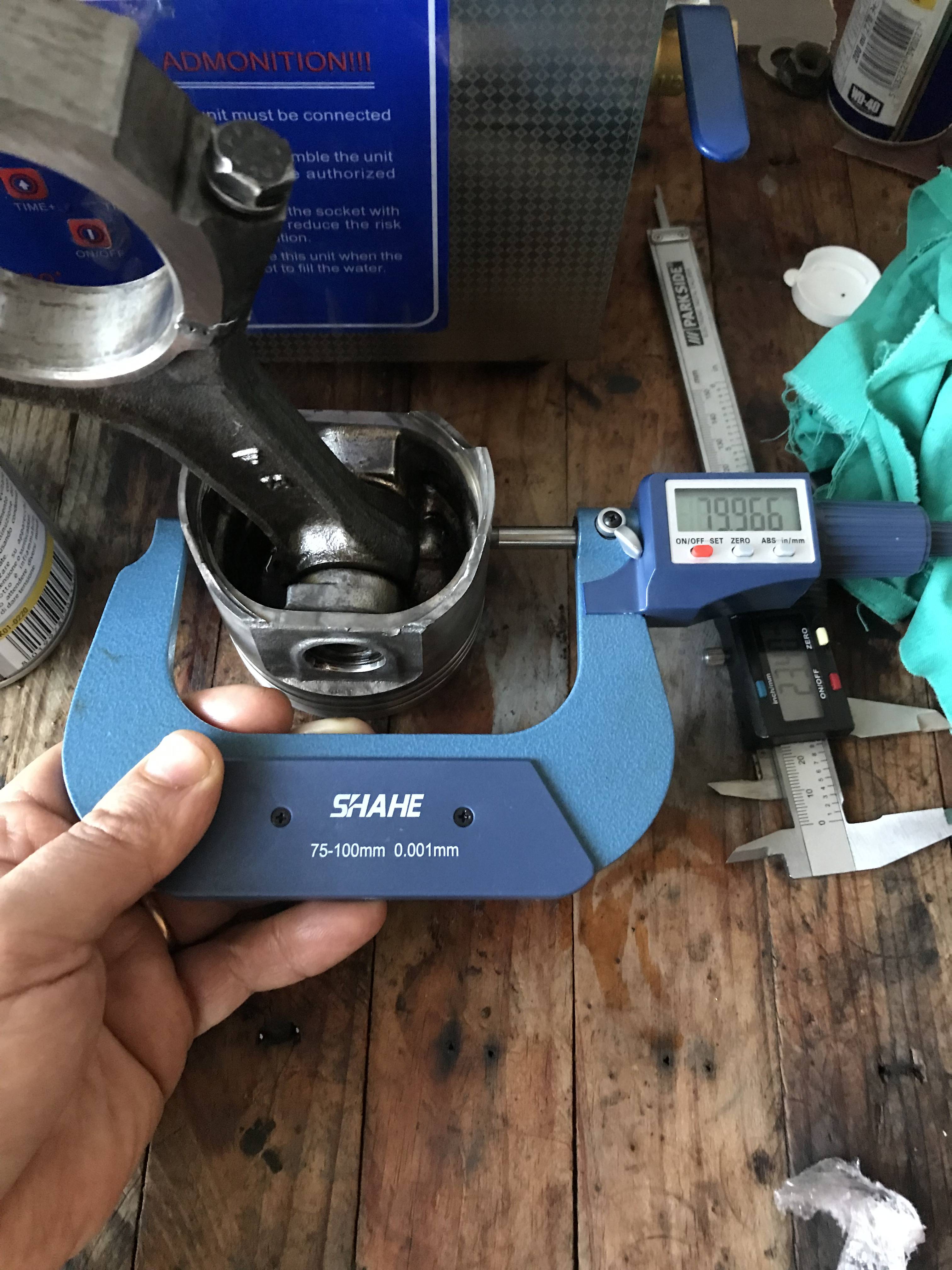

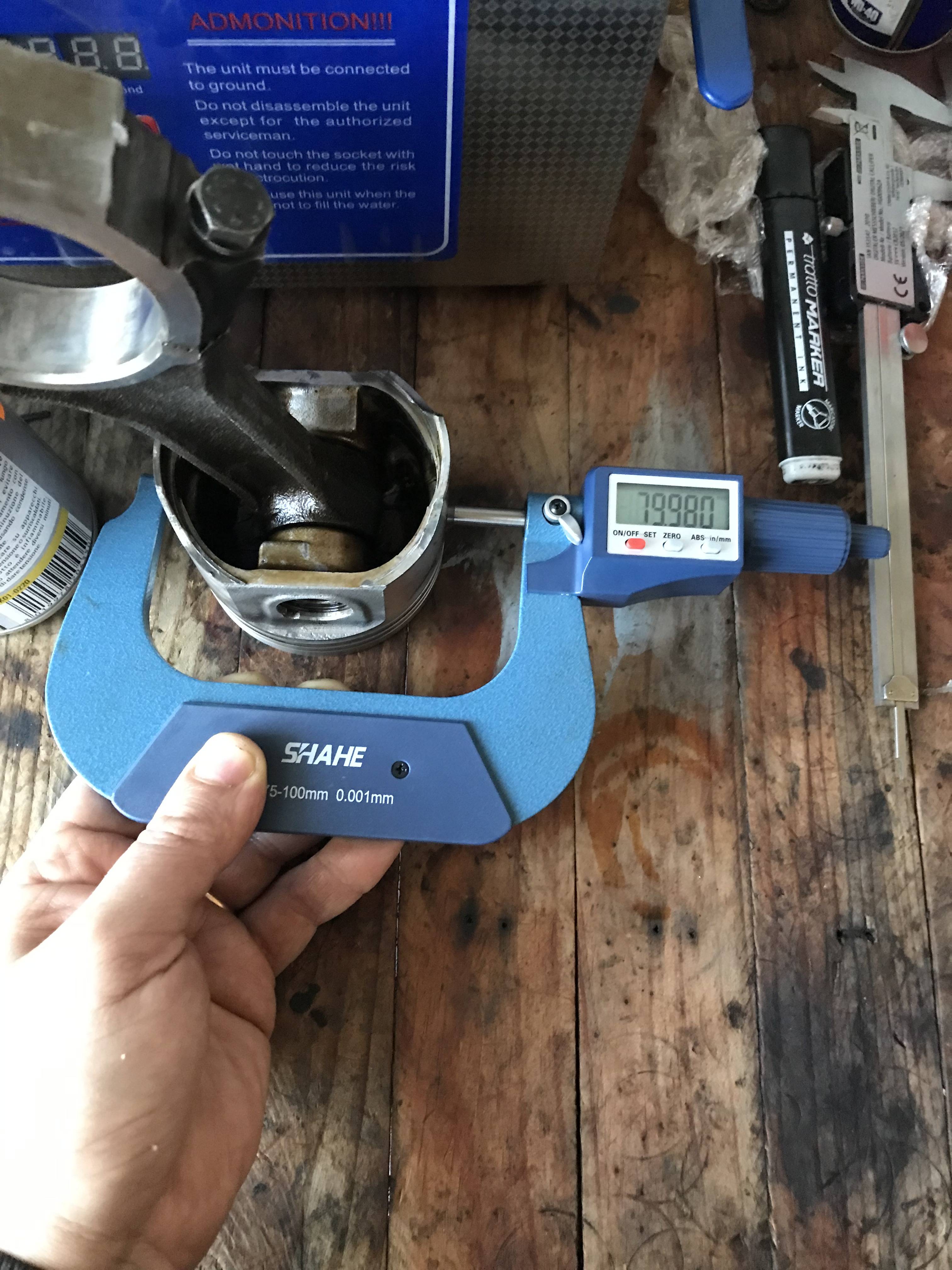

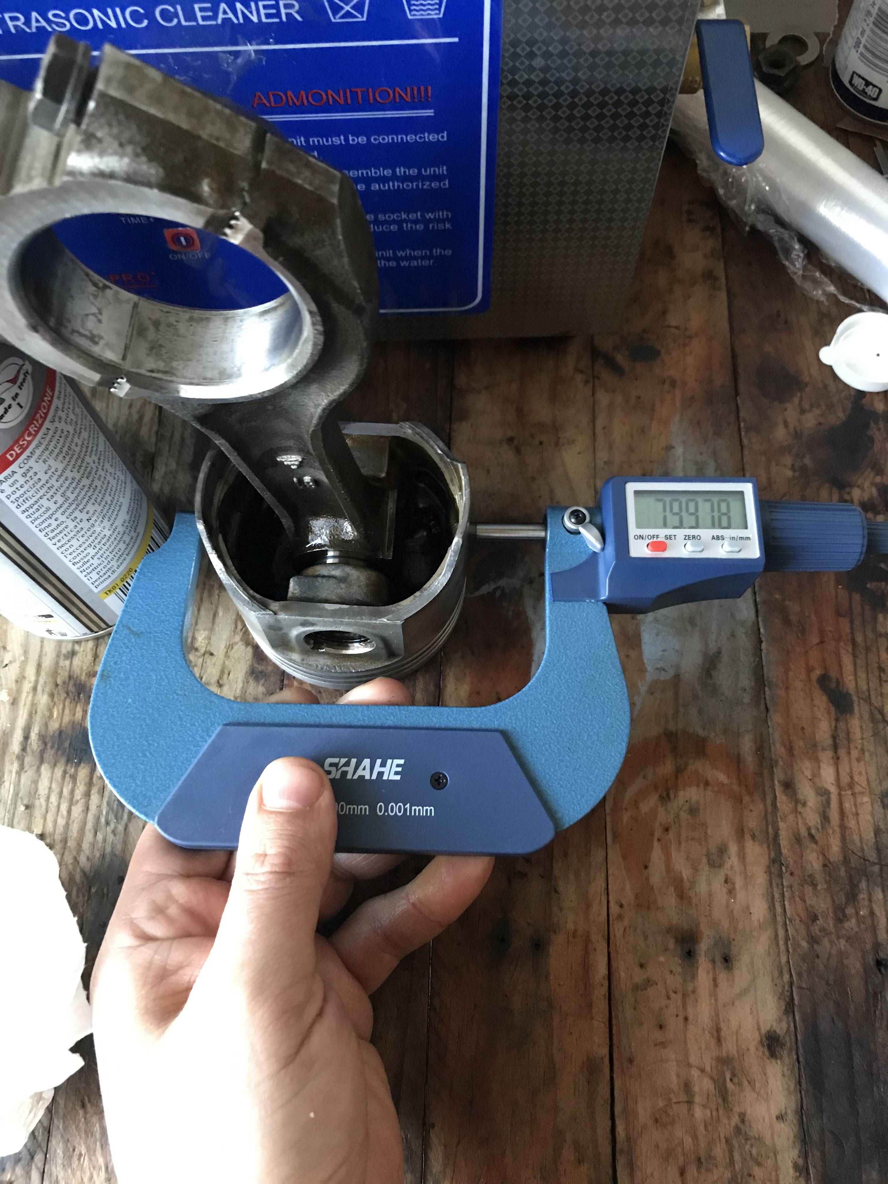

I pistoni hanno riportato dopo lavaggio degli aloni, secondo me dovuti sempre alla soluzione alcalina usata nel lavaggio, ma misurati con micrometro sono in tolleranza quindi penso che si tratti solo di un effetto visivo.

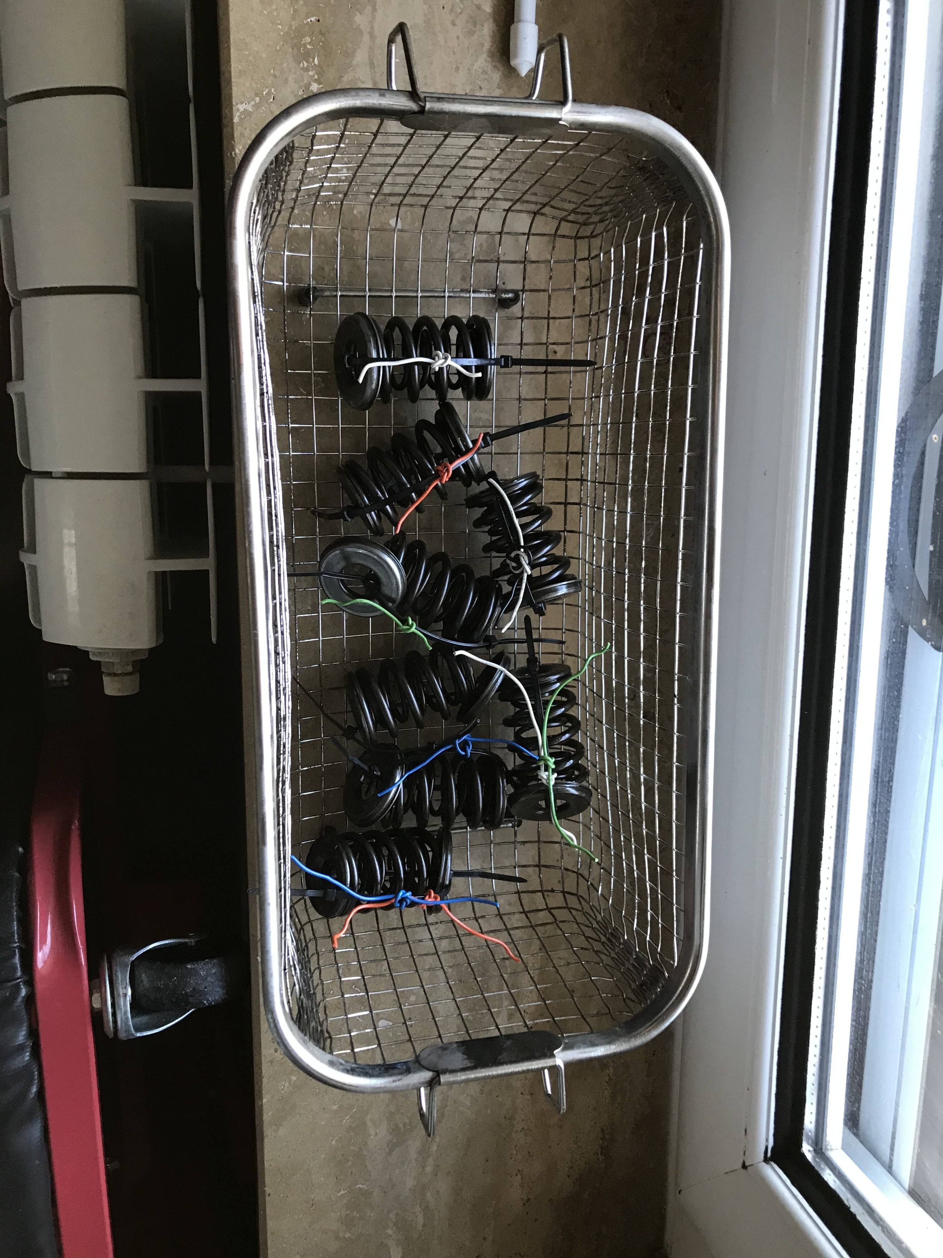

Le molle le ho raccolte con delle fascette a cui ho legato dei fili colorati per poterle identificare.
Qualche foto.
P.S. I pistoni sono stati misurati a circa 7.6mm dal centro dello spinotto come riportato sul manuale. Sono 3 di categoria A (79970-80) tranne uno che è B(79960-70) più piccolo.
Nella prima foto il punto dove ho misurato segnato con un pennarello, il terzo pistone da sn è quello di categoria B

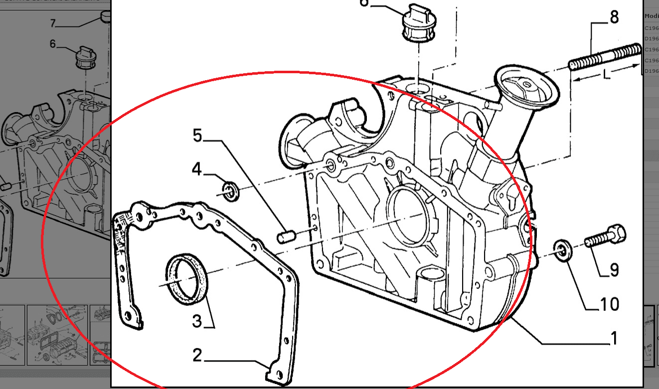

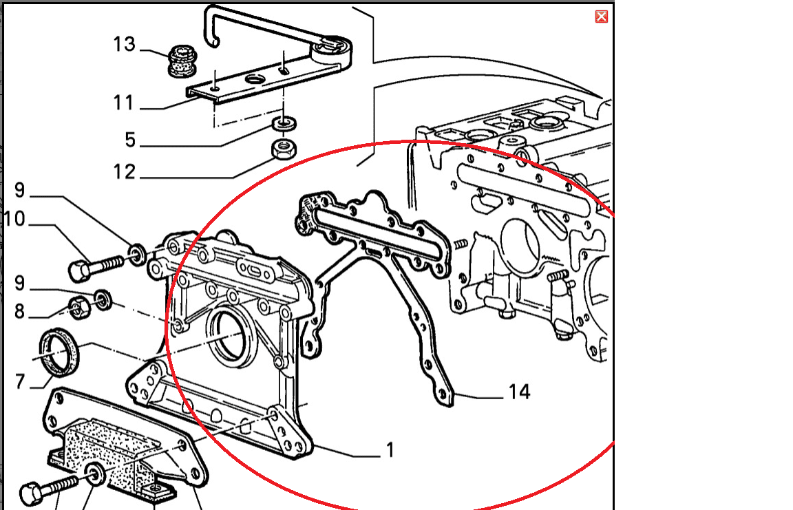

Ho un dubbio riguardante le coperture anteriore e posteriore dell'albero motore, quelle dove sono alloggiati i paraolii dell'albero.
Nel kit smeriglio che ho sono presenti, ma ho il dubbio se aggiungere o meno del sigillante. E necessario?
