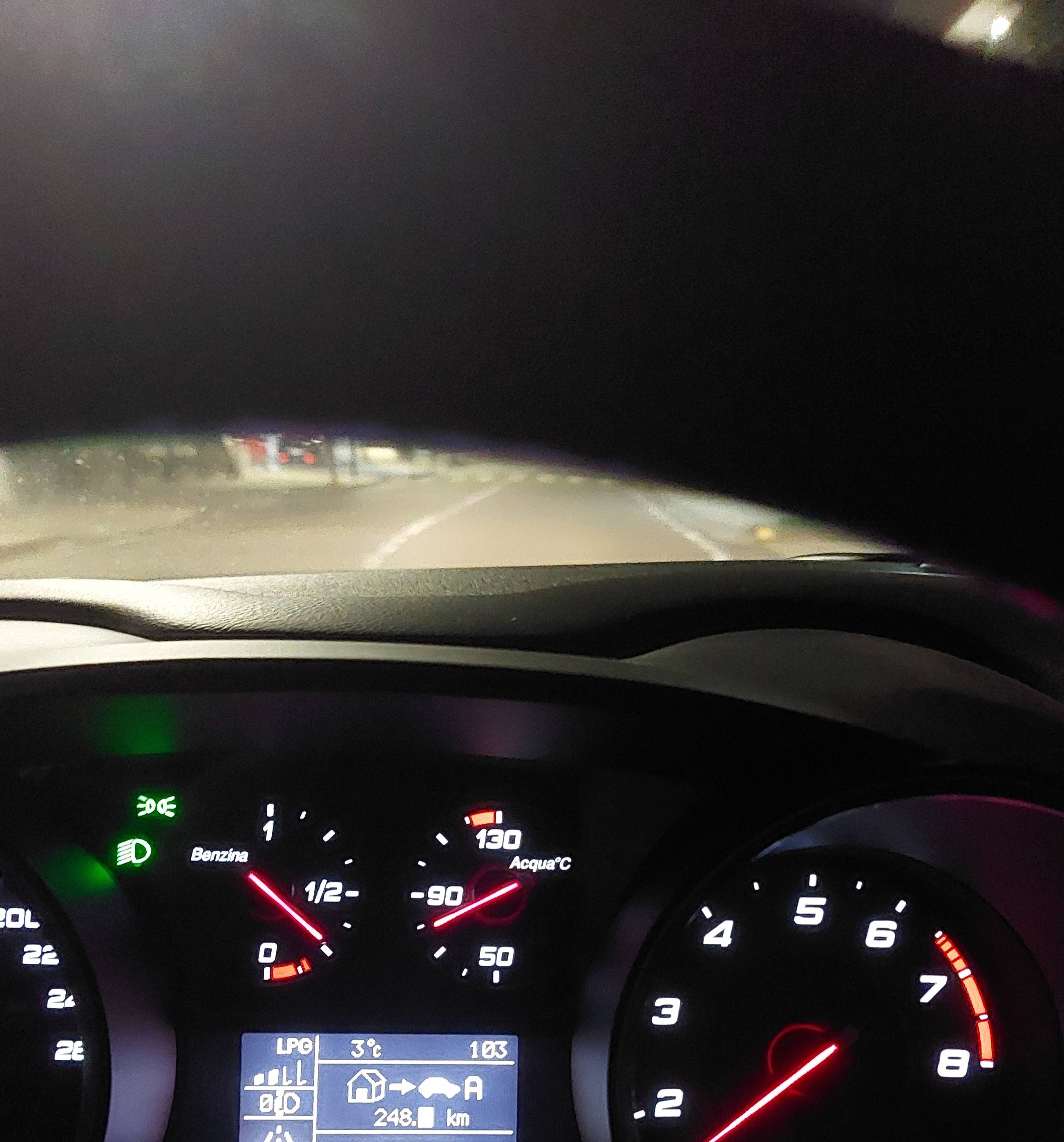

Ragazzi, riprendo il thread per riportare il comportamento che ho osservato:
Con l'arrivo del freddo (temperature prossime allo 0) ho notato una serie di anomalie (o che reputo io tali).
Innanzitutto quando l'ho presa sabato di sera (circa 2 gradi esterni) ho notato un tempo maggiore per arrivare a 90, ma forse questo è normale. Arrivo, poso la macchina, sto tipo mezz'ora fermo dopodiche riaccendo parte a 90 e scende inchiodandosi piu o meno al valore di temperatura che vedete in foto per un bel po. Dopo qualche accellerata sale a 90 e resta li.
Stamattina, era arrivata a 90, metto su aria calda (senza accendere ventola) e riscende riportandosi su quel valore. Cosi chiudo l'aria calda, aspetto altri 10 min camminando, temperatura a 90 fissi, accendo aria calda ed è rimasta a 90 per tutto il tempo.
Penso un controllo lo portero a fare ma, una volta salito a 90 li dovrebbe restare o no? Anche quando si apre l'aria calda.

L'aria calda in abitacolo toglie calore al liquido raffreddamento motore, se in quel momento la termostatica resta aperta (e non dovrebbe), la temperatura crolla subito. Non sono un meccanico ma sembra comunque un problema di valvola termostatica, anche se non so come sia possibile che un po' funzioni e un po' no. Ti consiglio di andare in officina ed esporre il problema. Prova con OBD magari per monitorare meglio la temperatura liquido raffreddamento: le lancette di solito segnano già 90°C quando la temperatura effettiva supera i 70°C; non stare troppo alto con i giri, se il motore non lavora a temp. corretta rischi consumi di olio eccessivi e altri danni...

Quindi diciamo che comunque nom dovrebbe portarsi su 70/80 quando apro aria calda in abitacolo.

Concordo con Kormrider... Termostatica da cambiare!!
Il livello della vaschetta leggermente sotto al minimo non è un problema, tieni conto che tra il minimo e il massimo passa poco piú di un bicchiere... L importante è che ci sia e che il livello non sia in fondo alla vaschetta. Cmq quando smonti la termostatica si perde del liquido, quindi sicuramente il meccanico ti fa il livello.
