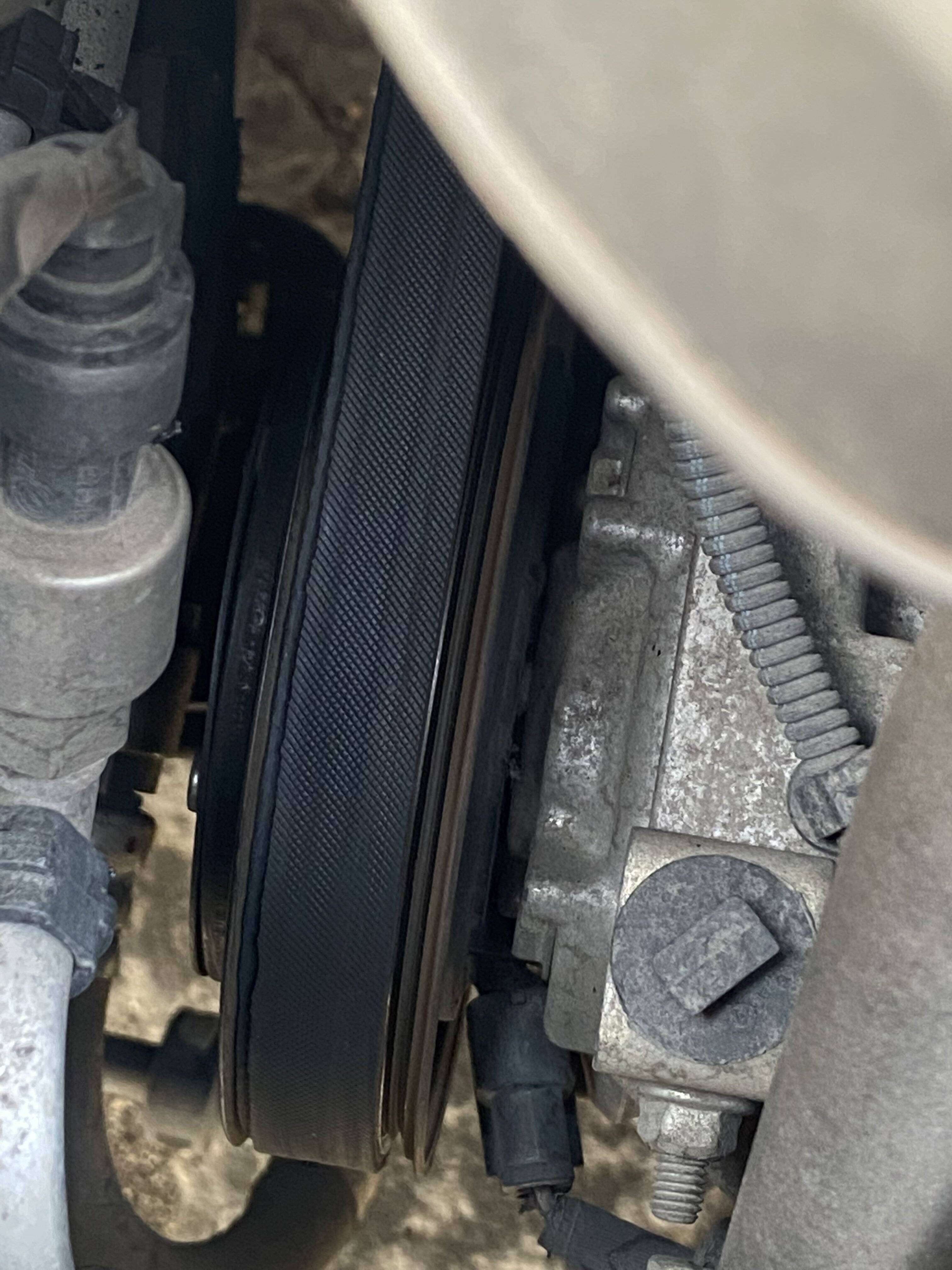

Grazie delle risposte, quando ho provato a mettere in moto il segnale c era, nel senso si sentiva il motore d avviamento , il rumore ecc non presentavano anomalie, solo che purtroppo non si avvia😰 , la cinghia dei servizi sono riuscito a fotografarla, la allego

La cinghia è addirittura di quelle buone, dorso zigrinato. Il lato che si è lacerato e' pure quello esterno il che lascia ben sperare. Evidentemente la puleggia è bloccata completamente ed e' talmente bloccata da non permettere la corretta rotazione dell'albero motore.
Puoi provare a scalzare via la cinghia servizi (procurati una 16 lunga a stella, innestala sul dado del TENDICINGHIA Servizi, TIRA, e smolla.) Poi fai da ponte sulla batteria con un'altra vettura e prova ad avviare. Vedi che succede.

Grandee! Spero a questo punto che la rottura della cinghia di distribuzione sia esclusa🤞🏻 anche perchè oggi mi dava sempre l avaria “insufficiente carica batteria” , e lo sterzo durissimo senza neanche accendere il clima.
