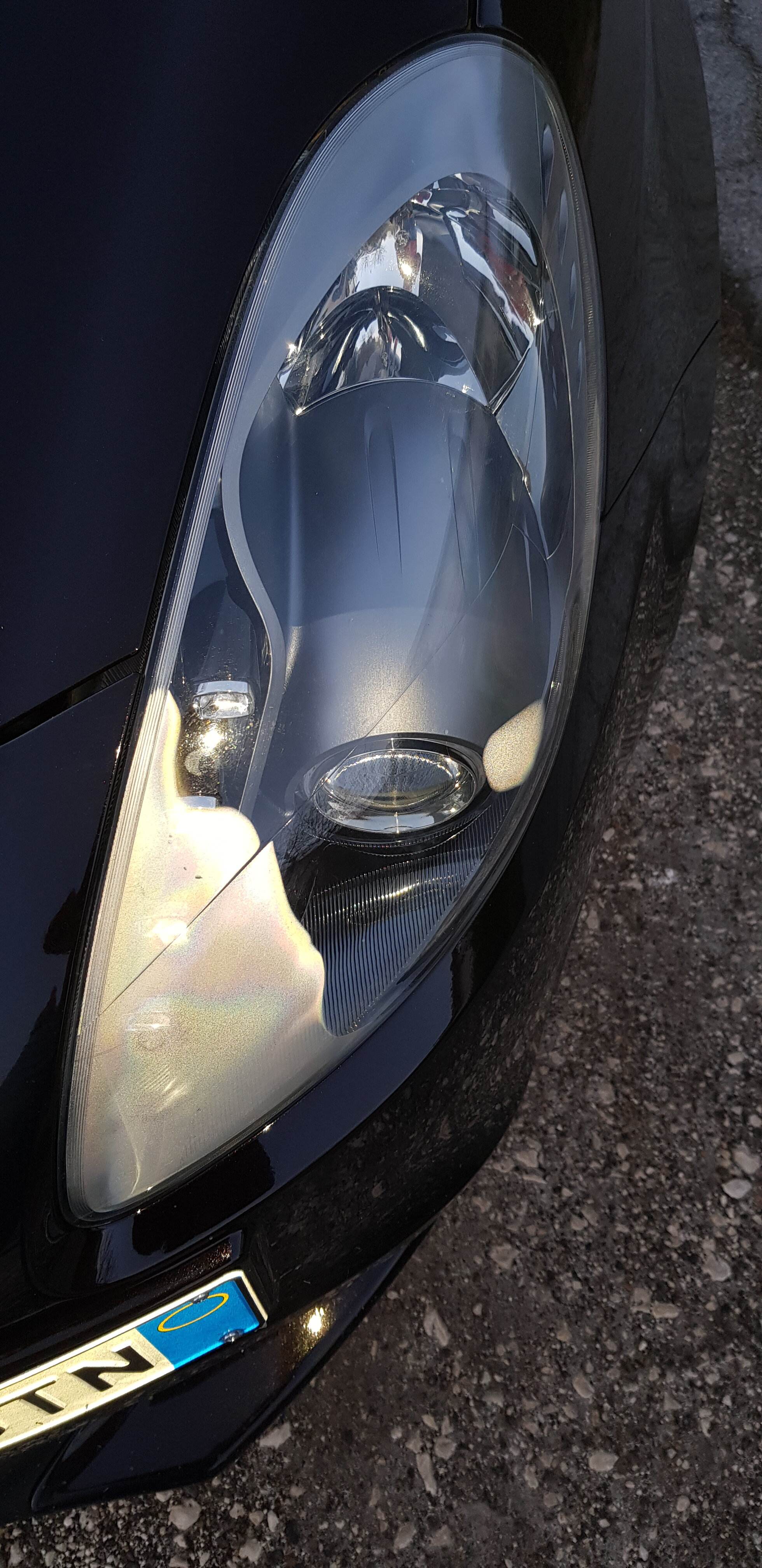

Salve ho problemi di condensa ai fari di Alfa giulietta ma nonostante sia ancora in garanzia, l'Alfa dice che è normale. Come devo comportarmi? A me non sembra normale
    755.7 KB · Visualizzazioni: 247
