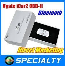

Quindi serve il cavo giallo adattatore, il trasmettitore e il software. Con questi 3 componenti riesco ad entrare nella centralina della macchina e vedere errori dpf ecc ecc?
Sì . Prendi l elm bt che ho postato io . L ho testato funziona benissimo e poi non richiede la modifica
