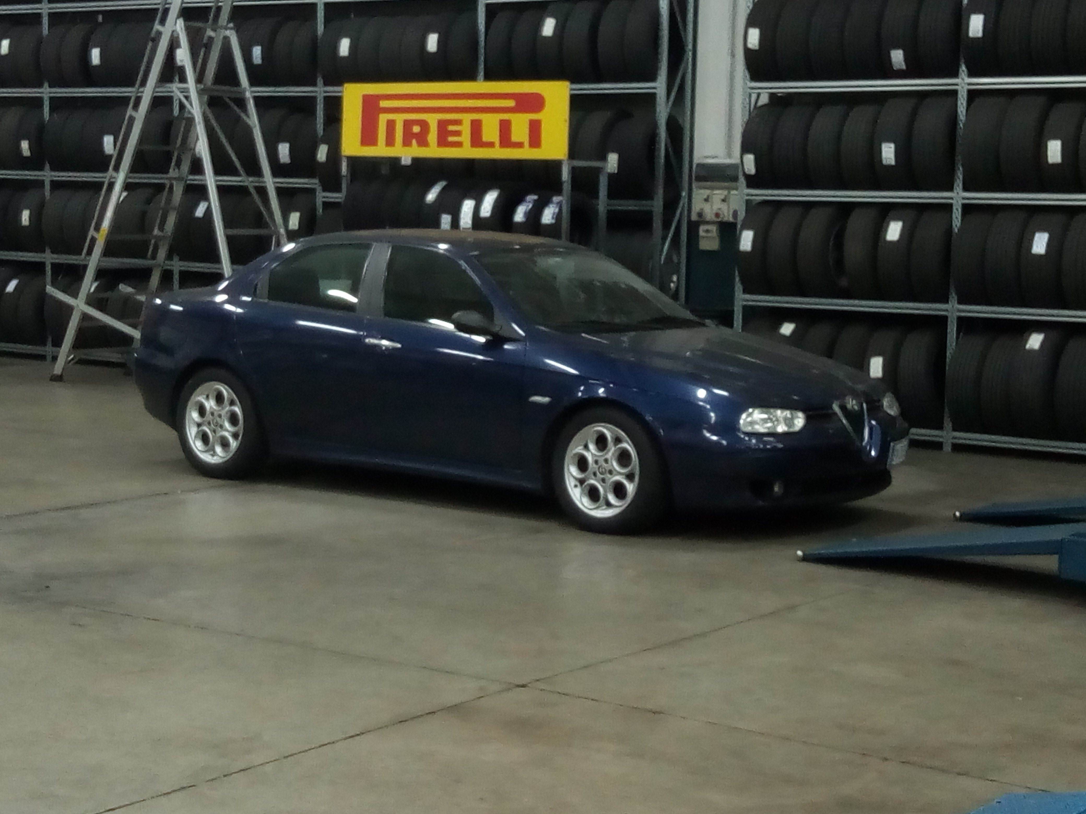

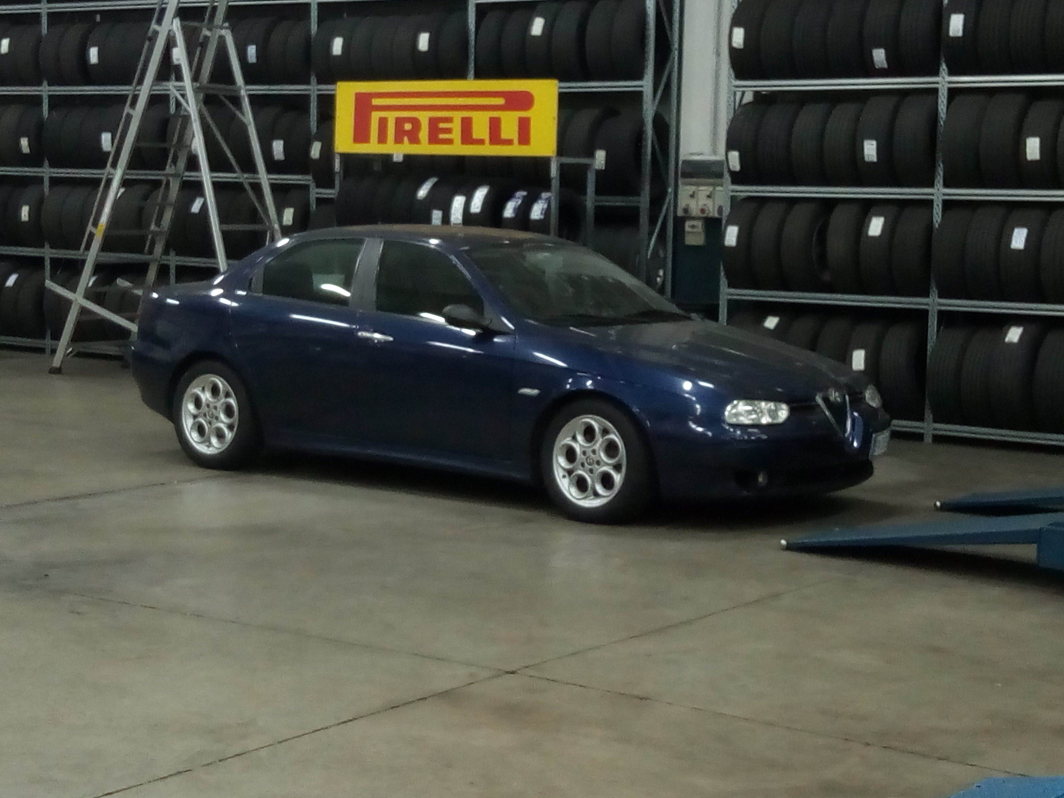

L'ideale sarebbe avere a disposizione una scaffalatura con due "binari" senza i pannelli di ripiano come in foto qui sopra.
