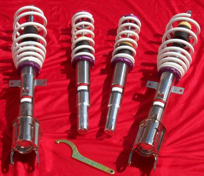

Puoi anche comperare le ammo regolabili cosicché puoi alzarle o abbassarle fino a che pensi di aver trovato la giusta "configurazione".
Costano solamente un po' di più: la regolabilità e da 35 a 70mm.
Un amico mio le ha anche messe sotto la sua 156 con la bomba a gas ;)

ciao 100% alfista. io ho sostituito gli ammortizzatori una 20 giorni fa. stupefacente, il risultato sia di estetica, che di stile di guida. l auto è stata abbassata 2 cm dietro e 3cm davanti! sono andato da un professionista nel settore, conosciuto sulla rivista ELABORARE.Eventualmente trovi gli indirizzi degli specilisti nelle ultime pagine della rivista,cosi trovi quello piu vicino a te, e chiedere informazioni. Io ho messo il modello ammortizzatori marca KW e sono fantastici. costo 650+ 100 di monodopera. se dove sei tu, le strade non sono massacrate ti consiglio di metterli. considera che originali, costano 600+manodopera! praticamente quasi uguali. ciao!!
