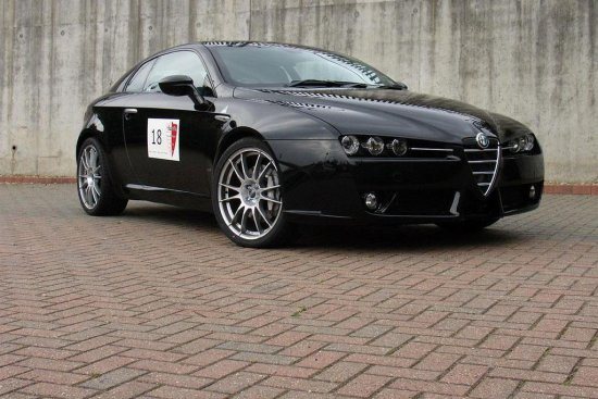

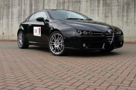

tra qualche mese pensavo di cambiare i cerchi alla mia brera,ora ho i 17 e sinceramente su una macchina del genere nn ci stanno x niente, e mi piacciono gli oz ultraleggera 8x18 ET 38, sia del punto di vista estetico, sia delle prestazioni xke' questo è un cerchio che pesa solo 8kg, e nn dovrei peggiorarle anzi.
che ne dite??
#87
che ne dite??
Visualizza allegato 84497Visualizza allegato 84498
Direi che hai proprio ragione, i cerchi da 18" ci stanno sicuramente meglio, quoto alla grande la tua scelta: good . :
