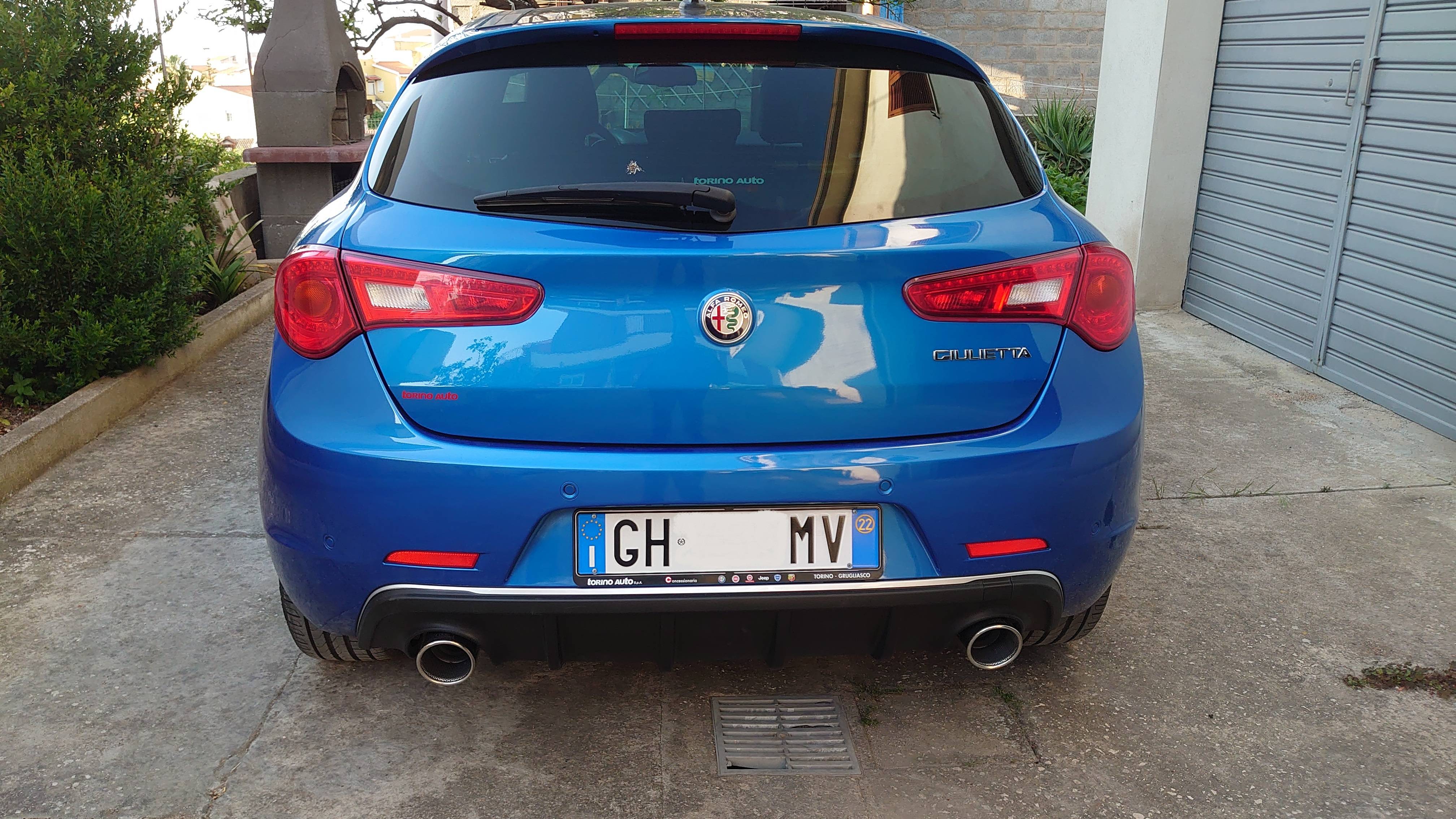

Finalmente ieri ho trovato il tempo di installare il doppio scarico Ulter Sport, montarlo è stato facilissimo ciè voluta una mezz'oretta e adesso la mia Giulietta è decisamente più carina.
Il sound del nuovo scarico è abbastanza pacato molto simile all'originale, probabilmente il Marelli si fa sentire di più ma a me farmi notare troppo non piace...

In realtà il marelli 900R con auto tutta stock non è niente di eclatante, è il minimo sindacale. Con altri lavoretti inizia a suonare come dovrebbe invece.
Esteticamente bello ma con 120 CV sì rischia di far sembrare un motore per un altro. Sta bene comunque

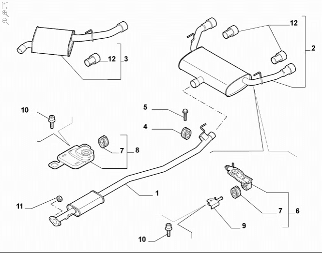

Chiedo scusa per la riesumazione ma sono in procinto di montare anche io il finale doppio scarico.
Avendolo preso usato non mi hanno dato altri accessori, e siccome non ho mai fatto modifiche alla macchina la domanda mi sorge spontanea.
Ci vuole anche il supporto in gomma per il lato destro dello scarico, quale hai usato?
di questo schema in teoria mi servirebbe il numero 8 oppure il numero 6 in accoppiata al 9?
Un qualunque installatore di marmitte (categoria però in lenta scomparsa), ti realizza e ti salda un supporto per la parte destra del silenziatore.

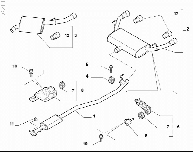

Visualizza allegato 279839
Ti serve il 6, 8 è per impianto a gas
