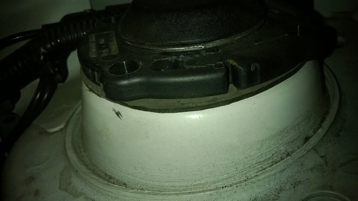

Non so a te. A me succedeva di passare su un dosso rallentatore o similare e sentivo un gran tonfo quando, al sollevarsi della vettura, la sospensione andava a fine corsa. Tutto il pacco sospensione, l'attacco alto, è trattenuto da quel blocco in plastica costituito da due forchette a incastro. Ho interposto fra esse e la lamiera della scocca uno spessore circolare ricavato da una vecchia camera d'aria e il fenomeno è scomparso. Nello spaccato ePER sembra esserci un anello ma non sono riuscito a capire di cosa si tratti. Avevo chiesto al capofficina della concessionaria e non mi aveva dato indicazioni assicurandomi che non mi mancano pezzi e che sono tutte così. A supporto della sua tesi il fatto che per richiudere le forchette ho dovuto stringere parecchio nonostante l'esiguo spessore (1,5 mm?!?). Insomma... artigianale, alla vecchia maniera, il gioco è ridotto e il colpo non si sente più.
Spero di esserti stato utile e nel caso tu scopra che a me manca un pezzo... fammelo sapere. Spero dalla foto si veda.
Ciao

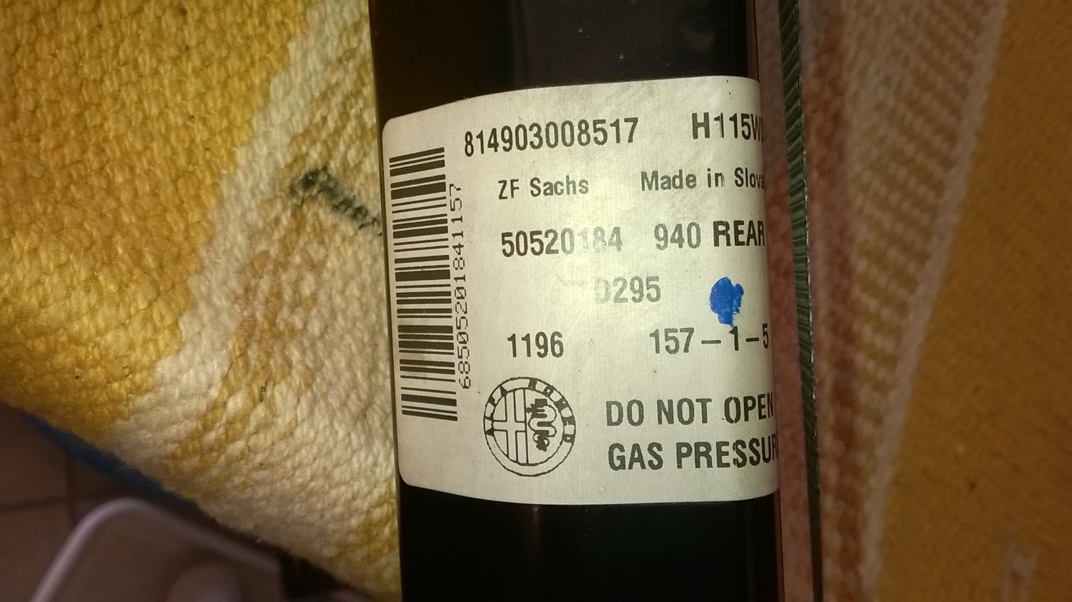

Buongiorno, ne approfitto ancora di voi...
Voglio cambiare completamente approccio al problema, facendo vedere l'auto ad un altro meccanico. La settimana prossima prenderò appuntamento.
Prima di farlo però, voglio delle delucidazioni da parte vostra in modo che possa raccogliere più informazioni e rispondergli in maniera corretta.
Io monto il Pack Sport, possibile che gli ammortizzatori che mi sono arrivati non sono propriamente compatibile con l'assetto montato sulla mia auto? In fase di acquisto lo specificai, ovviamente. Ma vorrei capire e nel caso verificare.
Il percepire forti "ondulazioni" in marcia, quanto può dipendere da gomme rovinate o convergenza/campanatura non più idonee?
Da premettere che l'auto non tira.
Ho notato, alzando l'auto e togliendo la ruota anteriore DX e sollevando la cuffia di protezione attorno all'ammortizzatore, che tra la giunzione dello stelo e della camicia c'era una vistosa corona di grasso bianco.
Sugli altri 3 ammortizzatori (con auto sollevata e ruote montate) tale caratteristica non si presentava. Gli steli sembravano, ad una fugace osservazione, "puliti", senza macchie di lubrificanti.
è tutto nella norma?
Grazie!!

Bilstein B6.
Come possono essere installati in modo errato? Non sono "obbligati" in qualche modo?
Quale dritta posso dare al meccanico o cosa devo guardare se mi è possibile, per vedere se è tutto ok?
