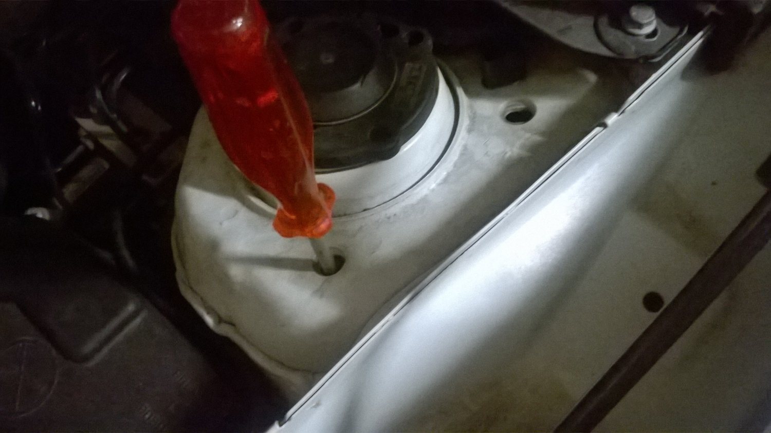

I mie non coincidono i fori del telaio con i supporti,può essere questo che ho il camber all anteriore sballato e sento dei tonfi su sconnessioni di asfalto?

Allego la foto del riferimento. Non si può sbagliare. Se non coincidono alza la macchina per scaricare la sospensione poi, dal vano motore togli il tappo e il blocco in plastica a forchetta superiore dell'ammortizzatore e con una chiave a tubo fai ruotare lo stelo (non si svita, nel dubbio gira solo in senso orario) fino a raggiungere l'allineamento. Vedrai spostarsi il centro proprio per il fatto che è eccentrico e disassato. Rimonta la forchetta interponendo, come ho scritto in precedenza, una rondella in gomma per eliminare il botto di fine corsa quando passi su di un dosso. Ti ribadisco che un assetto con B6 è un assetto stradale confortevole ed estremamente sicuro non paragonabile alla serie non da pista.

Puoi spiegare meglio dove mettere la rondella in gomma ? Grazie
