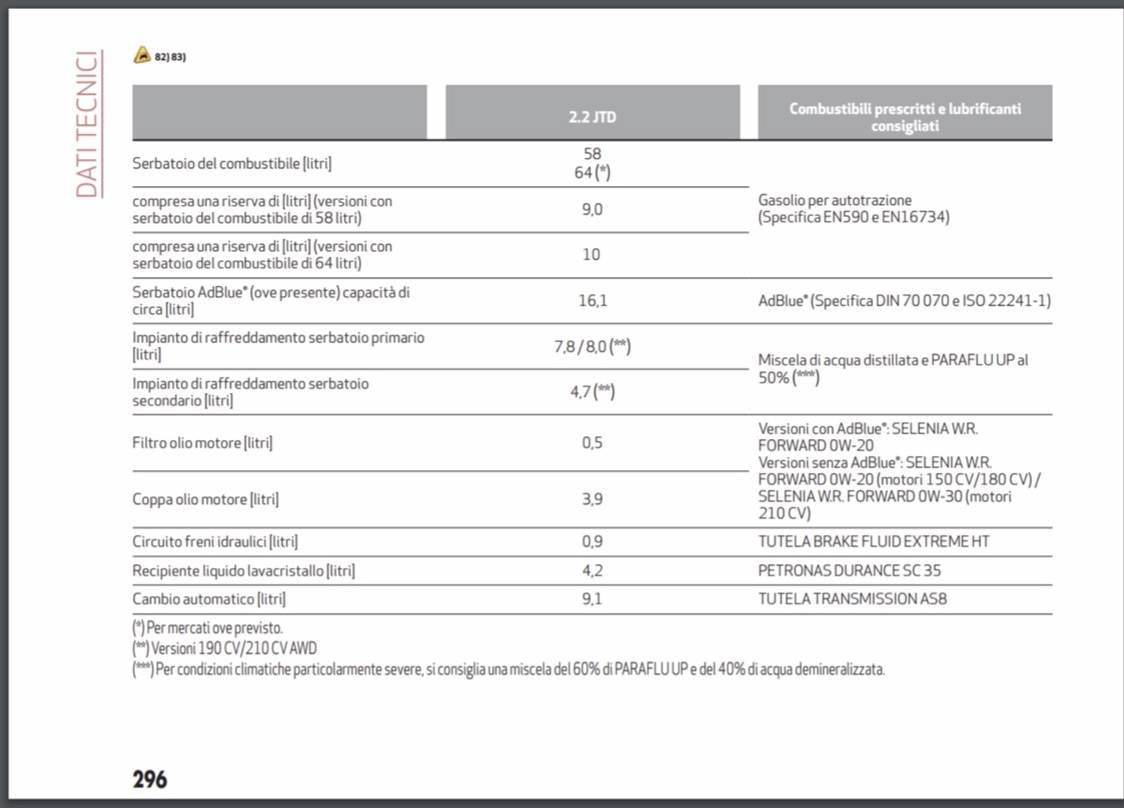

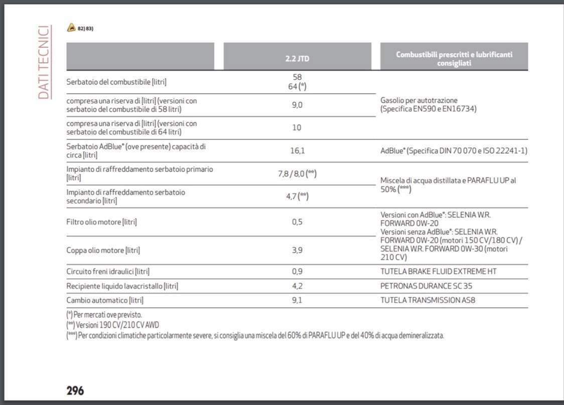

La frequenza di rifornimento varia da caso a caso a seconda dei tragitti....fai il primo rifornimento e poi ti fai due calcoli.Visualizza allegato 185317
Una curiosità, questa pagina è presa da quale LUM?
Mi incuriosiva il quantitativo di olio previsto....mi pare di ricordare che sulla Giulia ne vadano 3,6l compreso il filtro....o mi sbaglio?
